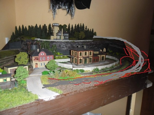

Příspěvekod Dusan » ned 15 lis, 2015 6:24 pm
Celý ten kus s kostelem, nebo co to je, bych dal pryč a aspoň hustě zalesnil, případně v kombinaci s kulisou. To, že se snažíš to schovat "pod kopec" a pak to ženeš do výšky, jen umocňuje pocit, že tam je něco schovaného a nepřirozeně.

Příspěvekod hank61 » ned 15 lis, 2015 6:39 pm
Dusan píše:Celý ten kus s kostelem, nebo co to je, bych dal pryč a aspoň hustě zalesnil, případně v kombinaci s kulisou. To, že se snažíš to schovat "pod kopec" a pak to ženeš do výšky, jen umocňuje pocit, že tam je něco schovaného a nepřirozeně.
Něco v tom smyslu bych si i představoval. To jsou ty zkušenosti, které mi v době realizace chyběly :-) Dnes to vidím podobně.

Příspěvekod hopeter » ned 15 lis, 2015 7:06 pm
Tu rozhlednu pryč. Kopec zvednout , skály zvlnit a rozčlenit porostem. Nejhůř momentálně vypadají skály podle pravítka a placaté temeno "hory". Jinak moc pěkné kolejiště. Sleduju stavbu už od prkýnek...
A nebylo něco kolem toho kopce už při stavbě ? ..... :D

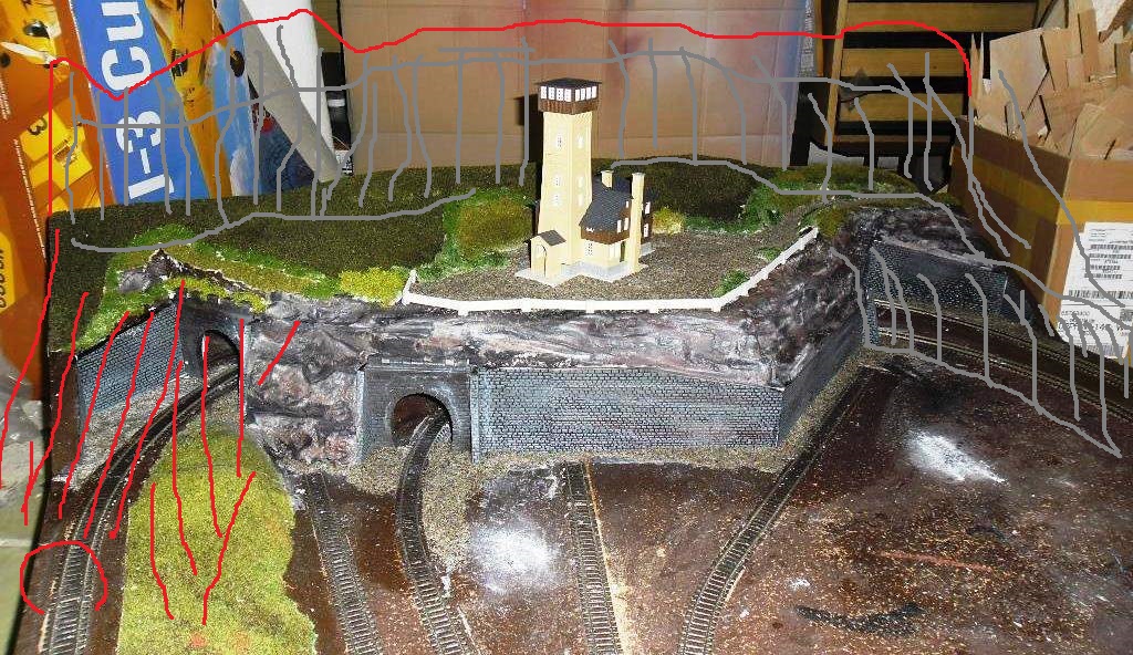

Příspěvekod miroslav lengyel » ned 15 lis, 2015 7:31 pm
Já bych ten hotýlek zase nezatracoval,když už je,jen bych upravil ten terén. :idea: Našel jsem na tvých stránkách lepší foto pro lepší ilustraci toho,jak jsem to myslel.
A že je z hotelu vidět také do fabriky?Také takový u nás máme a je k němu i lanovka,výhled na koleje a do chemičky. :lol:
Pokud by se upravil terén a na pravé straně udělal pěšina k hotelu,tak by to nemuselo vypadat špatně.Zkus demontovat ty stromy a z kartónu si vyrobit maketu toho,co jsem ti navrhl,případné škody budou minimální. :mrgreen:
Zde naznačena pěšina nebo silnice nahoru k hotelu
SAM_1882 (1).jpg (97.38 KiB) Zobrazeno 6069 krát
Posunout portály a vyrobit skalní masiv za hotelem,tím se okolí stane jaksi útulnější a nebude to vypadat jak Sněžník uprostřed města.

Příspěvekod Barbucha » ned 15 lis, 2015 8:45 pm
Co odkrýt smyčku jednostranným polozářezem, ne moc vysokým a vedlejší trať vrazit do tunelu? Ten trochu prodloužit, jak nakreslil Mirek červeně. Navíc bych na úkor Stolové hory rozšířil tu fabriku, aby měla nějaký smysl a nebyla tak utopená. Něco málo k tomu plynojemu, když už tam tak zeje bez další "technologie".
Ty alpský zářezy bych tam moc necpal, to se k nám nehodí.

Příspěvekod hank61 » pon 16 lis, 2015 4:20 am
Pánové diky. Patrně o příštím víkendu odstranim ten kopec a pak budu chytřejší :-) Fabriku bych zcela jistě rozšířil, to je dobry napad a ten plynojem, co tam je nyní pouze proto, aby opticky narušil opěrnou zeď bych presunul do areálu fabriky. Tím by do fabriky, vedla i ta dvojkolejná vlečka. Vzhledem k tomu, že obě tratě vedou v oblouku blizko sebe, budu muset tunel pro jednu z nich vyloučit. To mi ale nevadí, spíš naopak. V souhrnu mi z toho vvychází řešení s větším prostorem pro továrnu, která by mohla dostat i nějakou další budovu, sklad, přístřešky apod... a nějaká ta zeleň, někde před a v rozích i za tratěmi. :-)
