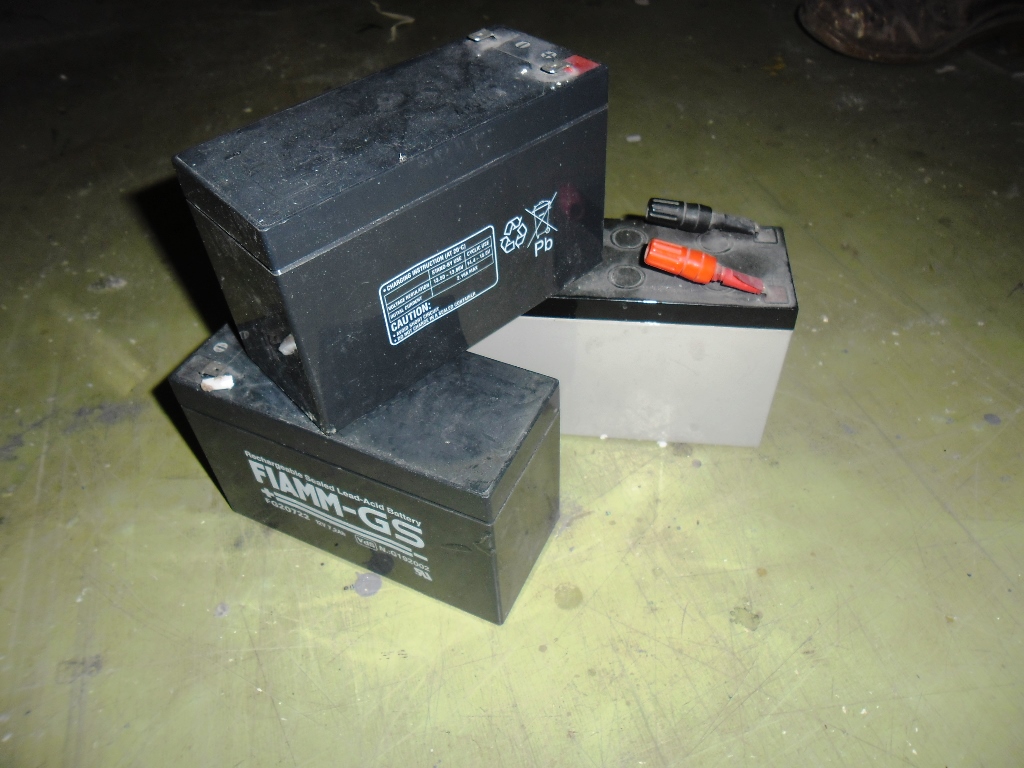

Příspěvekod Myšpulín » ned 24 kvě, 2015 5:30 pm
Použít se nechají baterie z UPS.

Příspěvekod hank61 » ned 24 kvě, 2015 5:46 pm
Jak píše kolega Myšpulím. Vyřazené baterie z UPS. Zdarma :-) Jinak existují různá lepidla na různé použití. Já jsem i pásky 5mm silného korku široké 25mm v pohodě ohýbal do potřebných rádiusů a lepil Chemoprenem bez jakékoliv další fixace. Koleje po cca 15cm stehuji vteřiňákem a následně lepím po krajích disperzí. Závaží v tomto případě v podstatě nejsou potřeba. Co je ale dobré mít, tak dřevěnou, nebo kovovou lištu šíře 12mm pro úseky trati, které mají být opravdu rovné /předevřím v nádražích/. Hodně zdaru :-)
