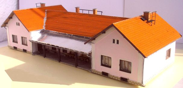

Příspěvekod Trixt » pát 26 črc, 2019 9:07 pm

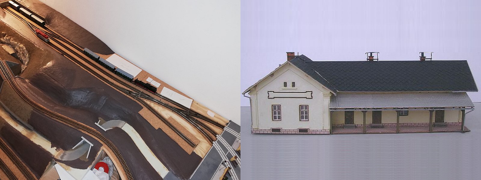

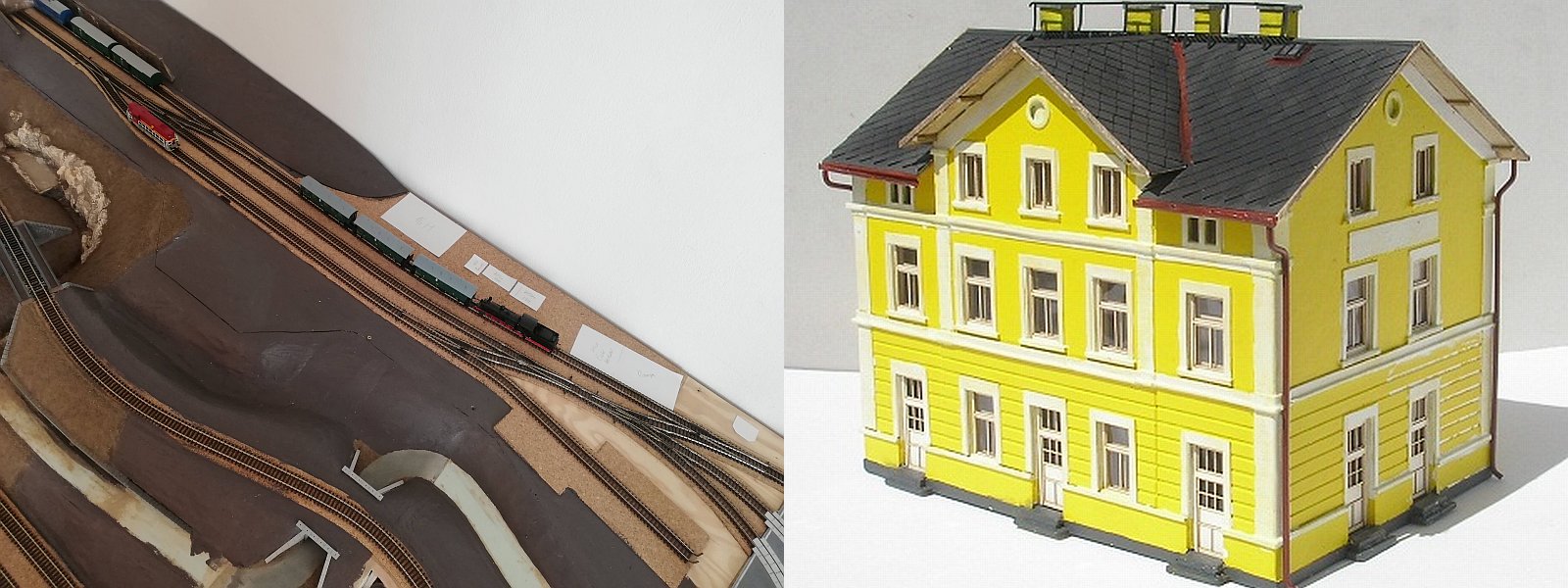

Takže když shrnu nápady a postřehy ohledně budovy koncové stanice, pak se tu objevily níže uvedené návrhy. Popravdě Ledeč je plošně velmi rozsáhlá budova. Tu bych osobně vynechal neb by byla v tom prostoru trochu stísněná. Co tedy vybrat?
1) Budova 16/H, např. Vrané n/V Zabraná plocha v TT je 125 x 87 mm. Maximální výška budovy je 112 mm.
2) Budova LVII/H, např. Ledeč Zabraná plocha v TT je 270 x 109 mm. Maximální výška budovy je 80 mm.
3) Budova LVIIb/H, např. Mšené Lázně Zabraná plocha v TT je 210 x 90 mm. Maximální výška budovy je 62 mm.

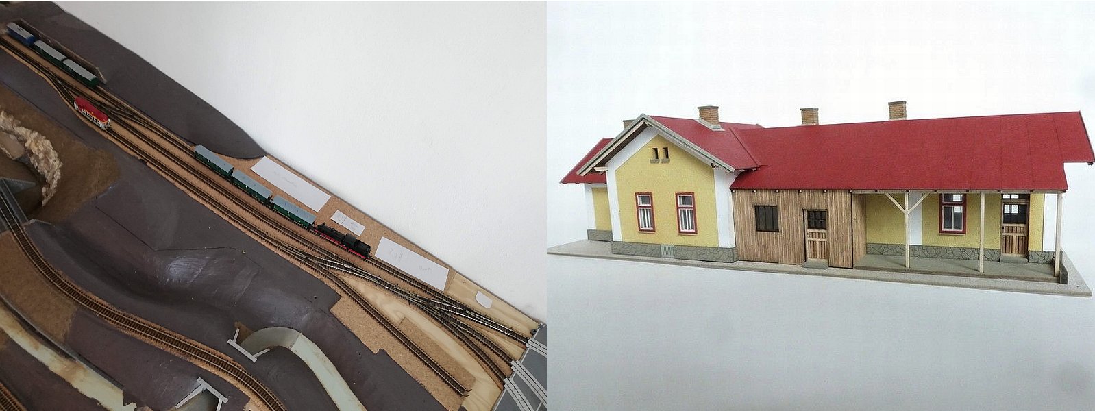

Příspěvekod Trixt » pát 26 črc, 2019 9:08 pm

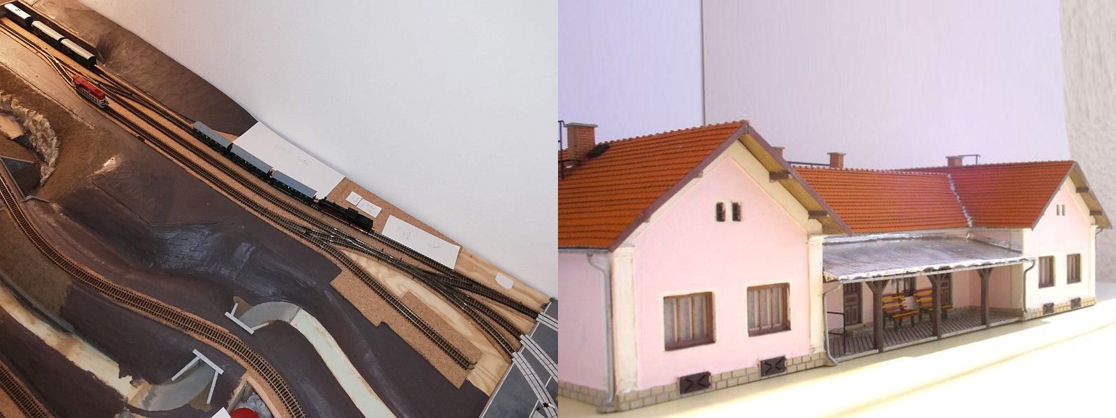

A pořád tu ještě zbývá na počátku zmíněná Malá Hraštice.
4) Mala Hraštice. Zabraná plocha v TT je 206 x 69 mm. Maximální výška budovy je 55 mm.

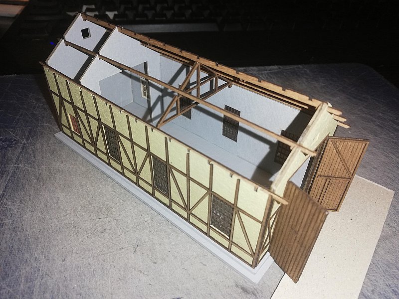

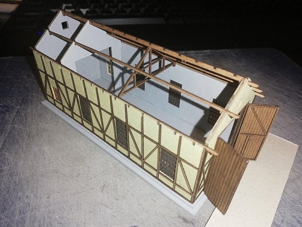

Mezitím jsem se pustil do stavby výtopny Ybbsitz, která bude stát na koncové stanici a po rekonstrukci sloužit motorové trakci. Popelová jáma byla zasypána a místo ní je před výtopnou vybudováno zbrojení naftou. Ale to jen tak na okraj. ;) V podstatě přemýšlím, jak na vrata. Ve stavebnici jsou vrata zavěšena na lepenkových pantech. V rámu jsou zasazeny skoby z drátku, na které se vrata zavěsí. Chtěl bych ale pořešit motorické ovládání. Neřešil jste to někdo?

Nejjednodušší motorické zavírání je nemotorové.
Pod strop táhlo, které zabírá krátkými spojkami za obě křídla dveří.
Na druhém konci svislý dil s osazeným dorazem na spřáhlo, nebo nárazníky.
Slabé perko drží dveře otevřené. Vozidlo vjede až ke konci kde za sebou zavře opřením se o díl zarážedla.
Je to jednoduché a téměř blbuvzdorné.

A nebo to vyřešit pomocí bovdenu - umístit systém ramen pod desku a k tomu připojit bovden - podobně jako ovládáví výhybek. Myslím si, že to takový systém výhybek má hank61. Možná se k tomu i vyjádří.
