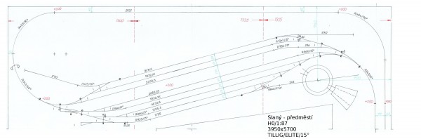

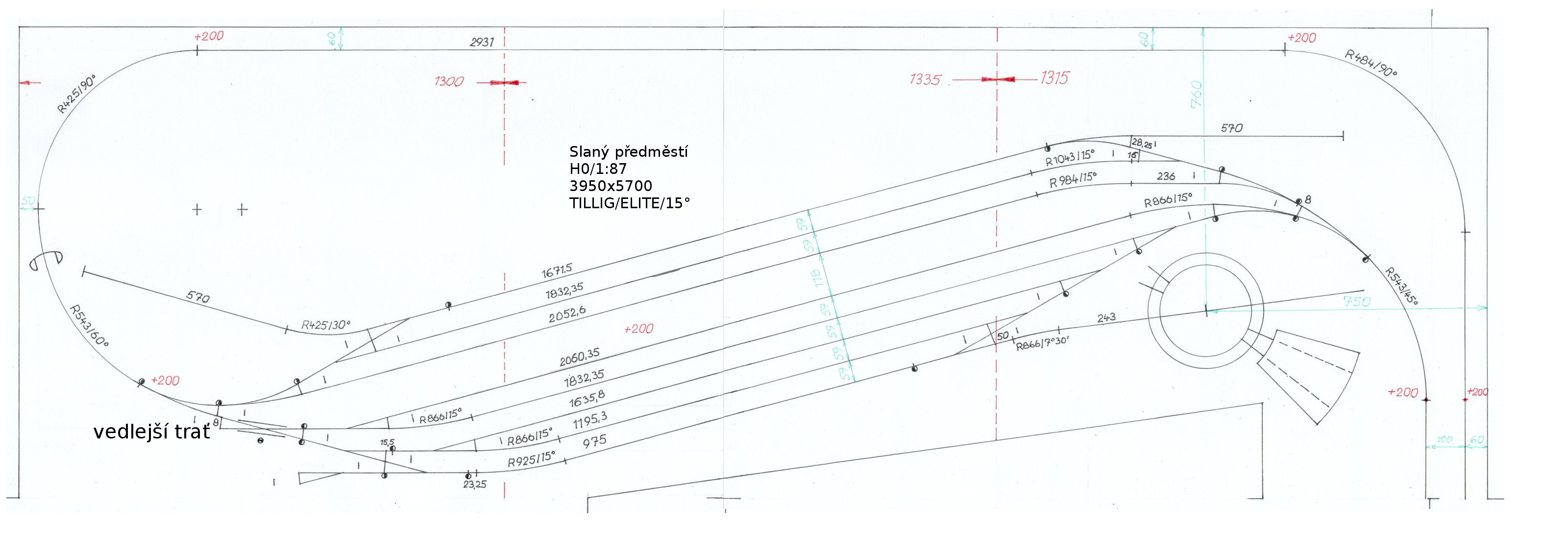

Edysy,když už pracuješ ve wintracku,tak aspoň dodrž popisky použitého kolejiva.Vedlejší trať vychází z anglické výhybky a né z objízdné manipulační koleje.Milan

milan ferdián píše:Edysy,když už pracuješ ve wintracku,tak aspoň dodrž popisky použitého kolejiva.Vedlejší trať vychází z anglické výhybky a né z objízdné manipulační koleje.Milan
Promiň ale na mé verzi planu to není. Děkuji za upřesnění. Opravím

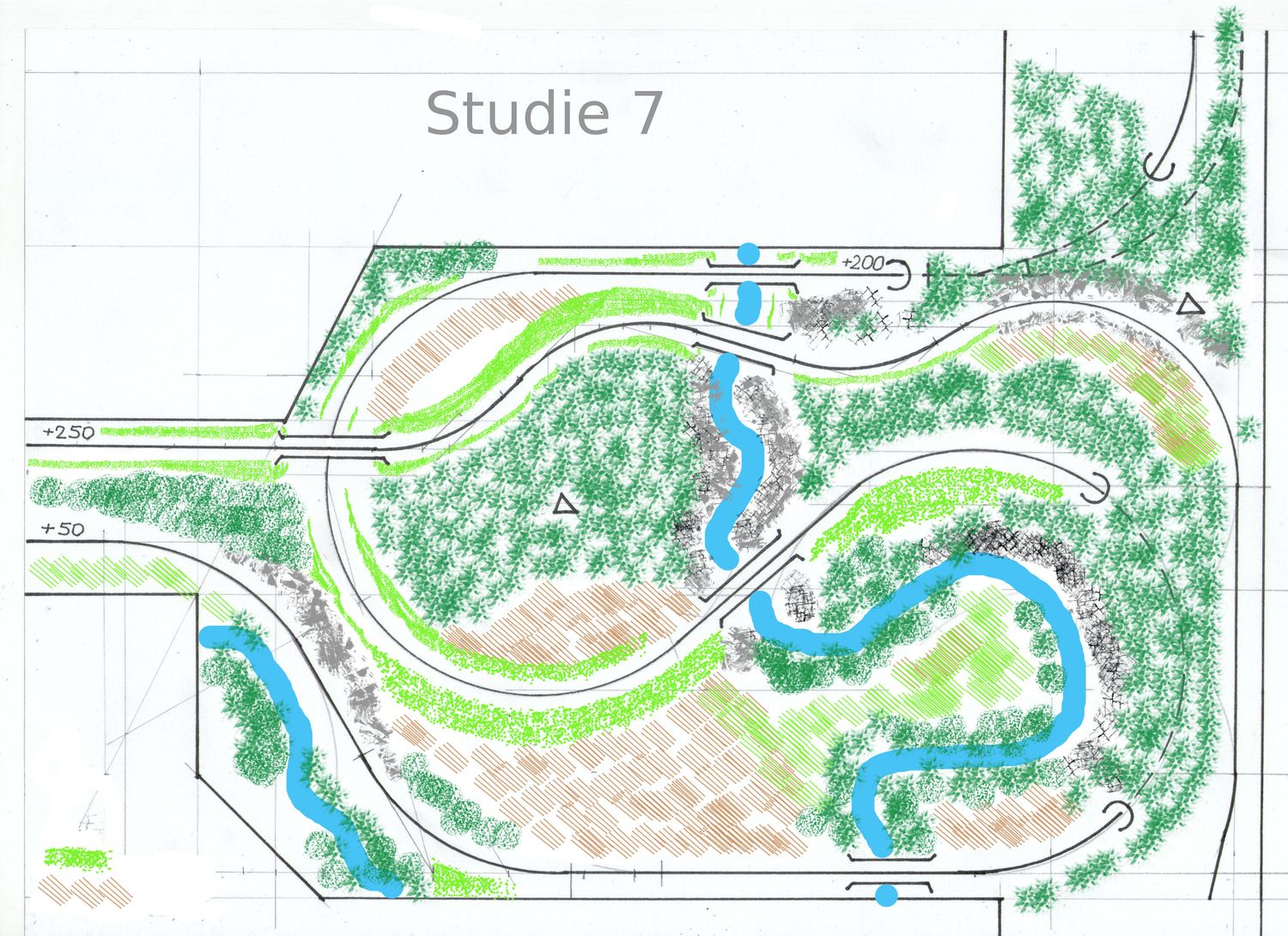

Příspěvekod Edys » sob 21 říj, 2017 9:25 pm

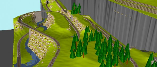

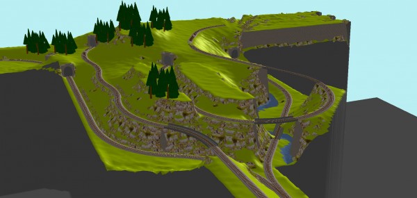

Milanova studie 7 převedena do 3D.
Ještě jedna úprava přidáním skály.

Re: H0 - Slaný předměstí 3950x5700
Příspěvekod JanoH0e » sob 21 říj, 2017 10:02 pm
Len poznámka. Ten trojuholník označuje vrchol kopca. Máš tam namiesto kopca dolinu, čo degraduje úmysel majstra M. S tím kopcom to bude minimálne o 100% lepšie. :D
JanoH0e
Příspěvky: 1422
Bydliště: Michalovce
Příspěvekod Tomas Lebeda » sob 21 říj, 2017 10:19 pm
Myslím že pokud se nevytvoří věrohodně vypadající terén, tak to 3D strašně klame.
Ve 3D to takto vypadá jako hrozná nuda narozdíl od 2D studie.
Pokud chceš ve Wintraku modelovat 3D tak použij freehand line jako konturu, které zadáš výšku.
Minimálně je třeba výrazně zvýšit ten kopec jak píše JanoH0e
Tomas Lebeda
Příspěvky: 288
Bydliště: Praha 6
Příspěvekod Edys » sob 21 říj, 2017 10:41 pm
Upraveno v původním postu. Díky za radu. Je to lepší?

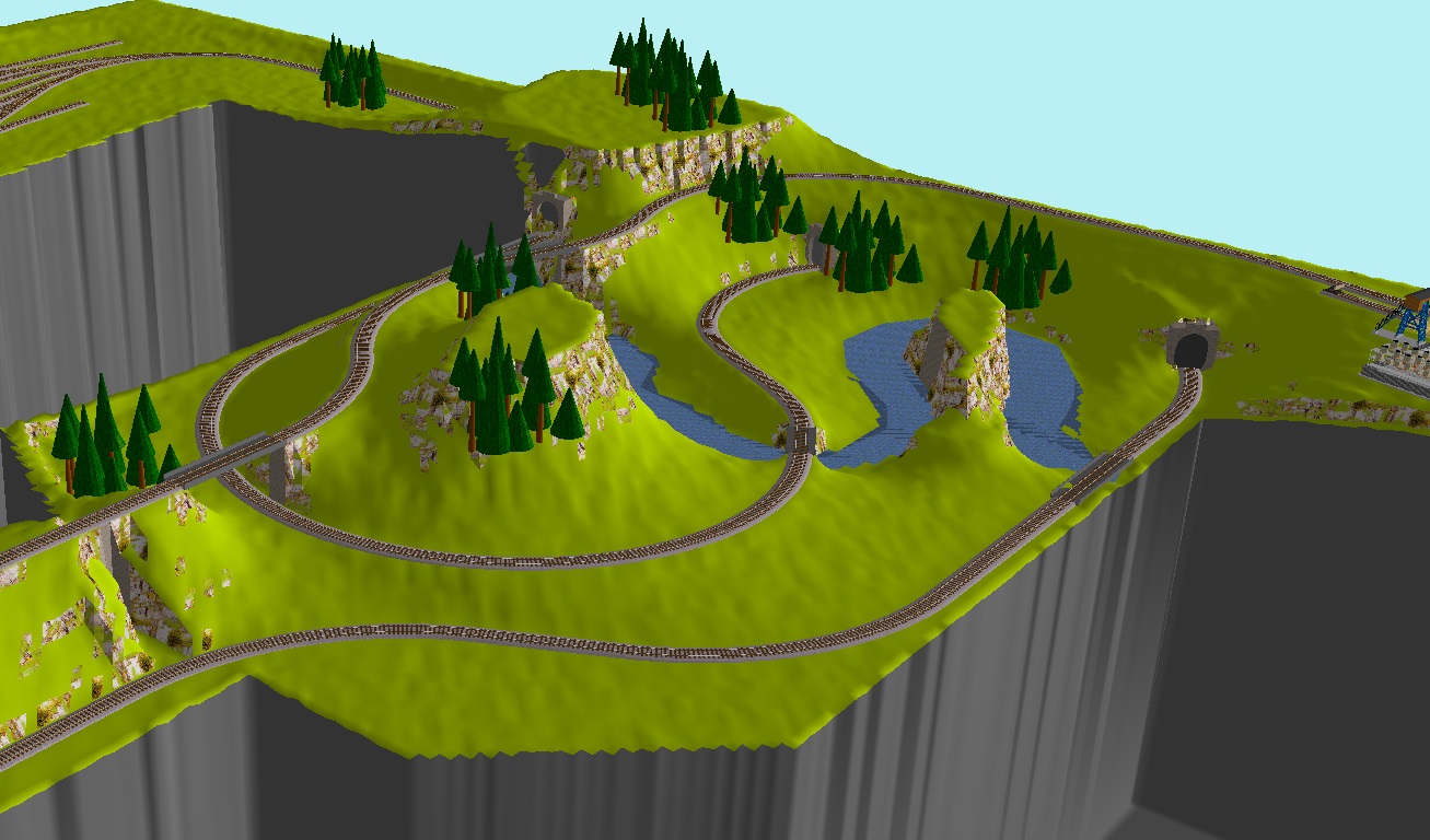

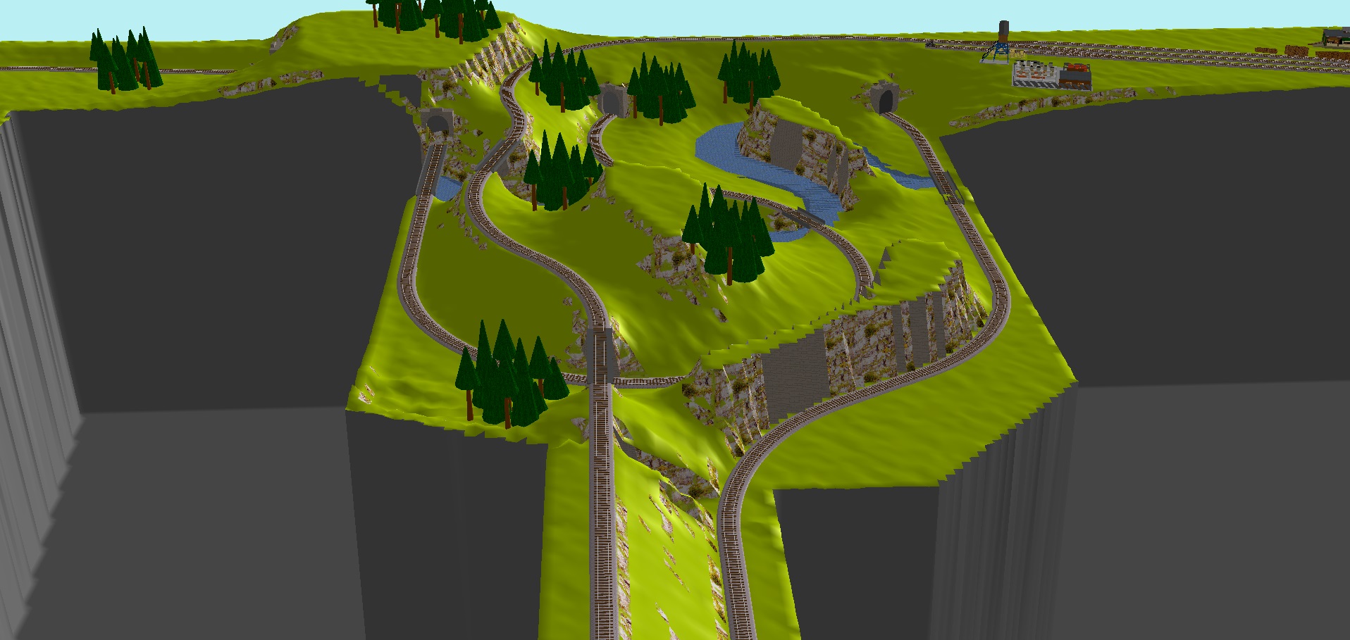

Ještě jsem si trochu pohrál s tím včerejším plánkem Studie 2. Až bude nějaká finální verze udělám jí pořádně. Tohle je jen nahrubo pro představu.
Příspěvekod Edys » sob 21 říj, 2017 11:01 pm
Když na to tak koukám tak ta sedmička není vůbec marná. Zítra ještě udělám tu 5 co se všem tak moc líbila. Třeba mě ve 3d překvapí.
http://www.moje-vlacky.cz
Edys
Příspěvky: 627
Bydliště: Slaný, práce Praha
