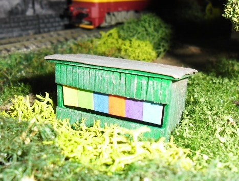

Začátek etapy drobných staveb, aneb jeden jednoduchý včelín.

Jojo, moc hezký. Doufám, že na jaře doděláš i včely.

Pavle. Jo mít tak královskou velikost, tak tam budou i lítat :-)

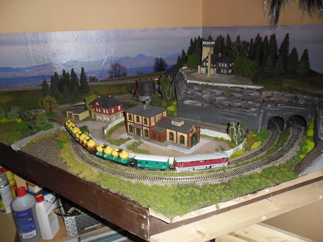

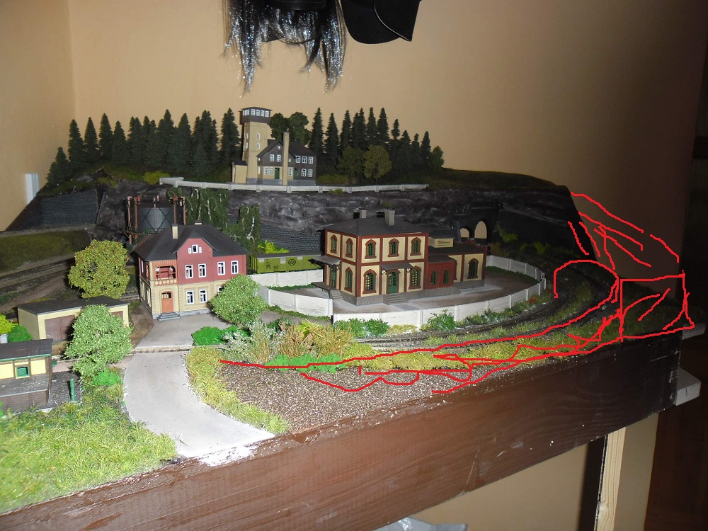

Vážení. Potřeboval bych poradit. Chtěl bych nějak realistiščtěji předělat tuto část kolejiště, kde je v současnosti ten kopec se skálou a horským hotelem. Areál továrny, vilu a ty garáže chci zachovat. Když odstaním ten kopec s tunely, tak tam budu mít otevřené tratě - tu se smyčkou, i tu odbočnou, která vede vně smyčky do koncové stanice, což by mi ani tak nevadilo. Prostor pro nějaký reálnější terén pro jinou variantu s tunely tam bohužel není. Měl by někto z vás nějaký nápad, co s tím? Děkuji. H.

Chtělo by to malý přístaveček. :lol:

miroslav lengyel píše:Chtělo by to malý přístaveček. :lol:
Míro Nojóóó. S jinou radou bys mě fakt překvapil :-) :-)

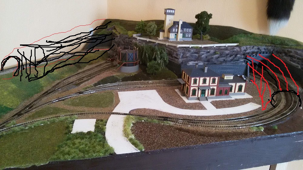

Příspěvekod miroslav lengyel » ned 15 lis, 2015 4:54 pm
Ten zub na konci k tomu vybízí :D ale myslím,že se dá pracovat i na stávající ploše s krajinou. :wink: Například prodloužit tunely,udělat opěrné ...a zvednout krajinu v místě hotelu a za ním,prostě to udělat členitější.Trošku jsem sprznil tvé fotky(nejsem malíř),ale snad pochopíš co tím myslím. :D

Příspěvekod hank61 » ned 15 lis, 2015 5:23 pm
Míro díky. To by jistě bylo také řešení. Ovšem značně by se mi tím zkrátila délka otevřené tratě. Já preferuji pohled na jízdu vlaku krajinou a tak bych chtěl zachovat co nejdelší viditelké úseky. Zkusím vymyslet nějaké otevřené řešení bez tunelů.Třeba jen ty tratě oddělit od průmyslové části nějakým lehce zvlněným terénem a lesíkem, případně doplnit nějakou stavbou...

Příspěvekod miroslav lengyel » ned 15 lis, 2015 5:30 pm
Já myslel skrýt jen tu zadní část,to snad není taková délka a na té pravé straně si myslím,že by ti to také krásy neubralo. :D Řešením jsou také arkády,koleje jsou jakoby schované,ale přitom je na vlak vidět.Jinak od toho tunelu vpravo sestoupat s krajinou dolů směrem k přejezdu.

Příspěvekod hank61 » ned 15 lis, 2015 5:36 pm
Joooo. Tak tohle je fakt parádní :-)

Příspěvekod miroslav lengyel » ned 15 lis, 2015 5:44 pm
Bohužel Noch pro TT téměř nic nedělá,ale ty jsi zatím používal zdivo od mazelu,takže bys to musel vysochat třeba z tohoto.
