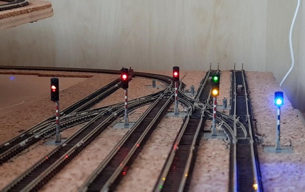

Příspěvekod Jirkátor » ned 15 led, 2023 10:53 am
Koukni, jak to vypadá hezky. :wink:

Příspěvekod Jirka1984 » ned 15 led, 2023 11:00 am
Já vím,máte všichni pravdu.
O peníze snad ani nejde....
Jde o to jak sem psal na začátku mého vlákna že nejsem velký znalec železnice tak popravdě nevím co jaké barvy a spojitosti znamenají:)
Už jsem to i studoval a stejně nevím jaké navestidlo a kam umístit.
Mám na to ale ještě čas,až přijde ten správný čas tak se vás zeptám.
Jirka

Příspěvekod jipol57 » ned 15 led, 2023 3:49 pm
Jirka1984 píše:Jde o to jak sem psal na začátku mého vlákna že nejsem velký znalec železnice tak popravdě nevím co jaké barvy a spojitosti znamenají:)
V zapojení se vůbec nemusí nic měnit. Pořád může mít jen možnosti 2 znaků. Ale STŮJ bude červená, ODJEZD může být zelená a žlutá dole - 40km/h a volno. Při každém odjezdu. Jen kolejiště to pěkně oživí.

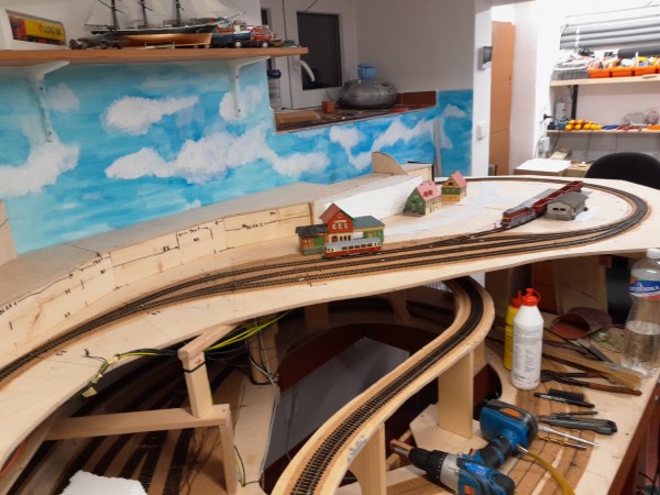

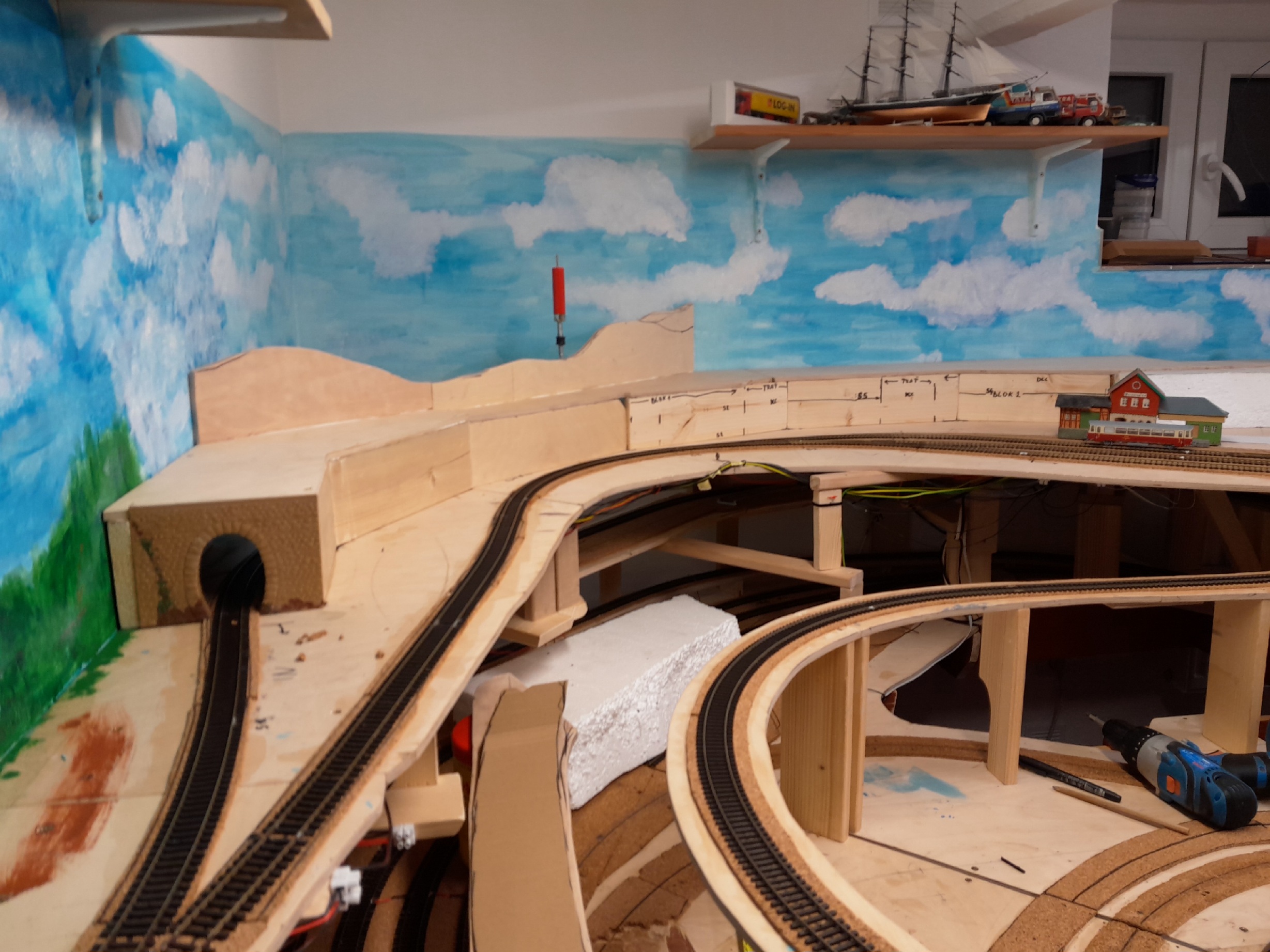

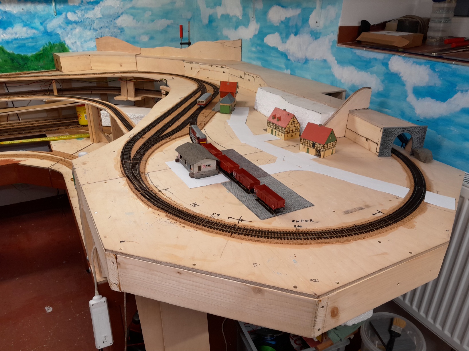

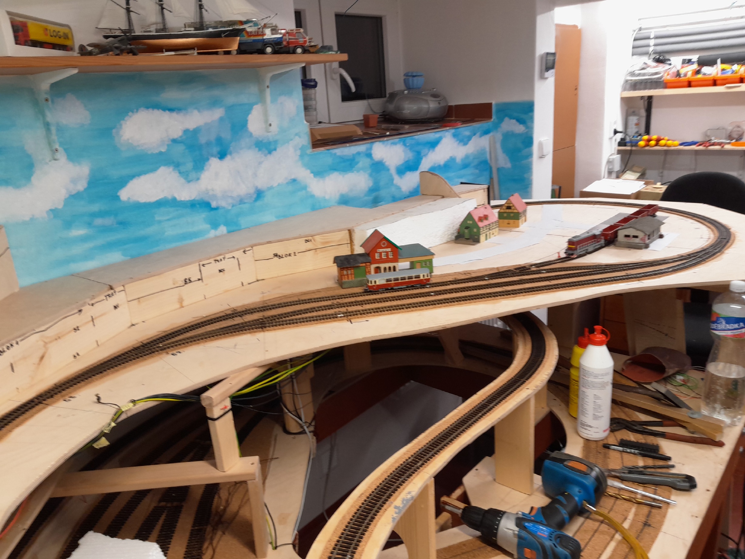

Příspěvekod Jirka1984 » ned 15 led, 2023 7:02 pm
Ahoj panove,
predem vsem diky za podporu a kladne ohlasy.
Dale vam predstavim moji predstavu horniho nadrazi:
Vybudoval jsem "Blanku" tunel pod kopcem kde je druha skryta vyhybna/SN. Pres nej se potahne kopcovity zalesneny pruh krajiny-nic vic asi nejde vymyslet.
Vedle leveho zhlavi bude muset byt cca 40-50cm operne zdi tam uz ani na skaly neni misto.
Stanice bude pod kopcem a k vypravni budove povede pres prejezd silnice okolo 1-2domu/staveni.
Cestou bude odbocka ke skladkove koleji.
Na skladkove koleji bych chtel vymyslet nejake vykladani sterku z lomu dole na Hlavnim nadrazi- ale jak?
Prostor na vykladani musi byt dlouhy aspon na 3-4 vozy.
Predstava: na Hl.nadrazi nalozim 2krat ctyri vozy,ty vyvezu na horni nadrazi vyjezdem z lokalkove casti Hl.nadrazi,tam je na dvakrat slozim a s prazdnyma se vartim dolu na Hl. nadrazi nove budovany vyjezd u praveho zhlavi rovnou do SN, od tam po nejake dobe se zase vratim k lomu....
Ted to zrealizovat:)
Trosku mi praci komplikuje sundavaci pravy dil s obloukem kvuli pripadne oprave topení ci okna. Tam bude jedina delici rovina na kolejisti. Jinak je cele kojeiste pod krajinou rozdelavaci ale krajina a koleje na viditelnych mistech v kuse.
Stanicni budova na fotce je provizorni,predstavoval bych si neco takoveho :https://www.kb-model.eu/mtbmodel/eshop/5-1-Stavby-a-doplnky-laser-cut-H0/0/5/94-Vypravni-budova-LV-H-ZvKC-Mladec-H0
Vedle stanicni budovy klasika,kulna,zahradka apodob...
Predem diky za pripadne rady a zlepseni horniho nadrazi.
Jirka

Příspěvekod Jirkátor » ned 15 led, 2023 7:48 pm
jipol57 píše:
Zas až tak jednoduché to nebude, pokud bude možnost odjíždět na dvě tratě. To tedy znamená, že u dvou kolejí ta dolní žlutá někdy bude a jindy nebude svítit.
Jirkátor
Příspěvky: 1317
Bydliště: Veselí nad Lužnicí
Re: Kolejiště H0- "Kolibov" dle návrhu p.Ferdiana
Příspěvekod jipol57 » ned 15 led, 2023 7:57 pm
Nebral bych to zas tak podle předpisu. Vždycky záleží na místních poměrech. 40 a volno by bylo vždycky. Pro ovládání by to bylo jen volno, pro vizuelní efekt krásné návěstidlo, s plnohodnotnou návěstí.
Místo 2světelného, jak chce původně.
edit: a 4světelná návěstidla, aby bylo místo i pro posun (s bílou), ale asi by nebyla použitá.
A ještě bych při shození na červenou, problikl všechna světla. Bývá to tak dnes na návěstidlech.
