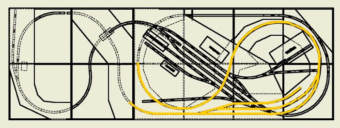

Do tohodle kolejiště se pořád nějak zamotávám a né a né to dotáhnout. Už jsem uvažoval i o zrušení ale teď mě napadla taková myšlenka na poslední úpravu a připojit k počítači. V podzemí bych neměl šanci rozporcovat koleje pro detekci tak ho prostě předělám celé. Zbavím se tím obou smyček a kolejiva Kuehn v podzemí. Nevím proč ale kolejivo od Kuehna musím čistit 3x než Tilliga jednou. Bez smyček taky bude život snadnější. Prostě místo dvou smyček bude jeden pomuchlaný ovál. :wink:

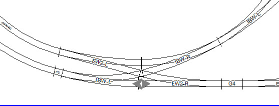

Ja by som tú smyčku nerušil... Skôr by som spravil medzi tie dve koľaje v SN krížovú spojku, niečo na tento spôsob.

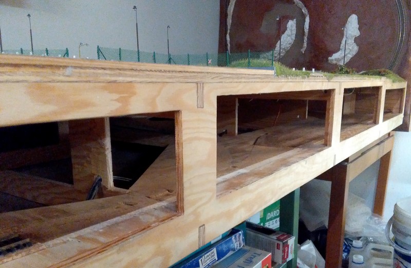

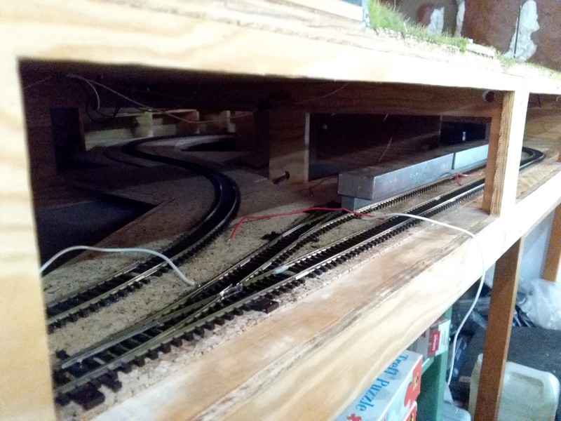

Příspěvekod hopeter » sob 29 říj, 2022 7:07 pm
Tak už se blíží finále přestavby podzemí. I když mám udělaný systém servisních otvorů tak je to jako stavět kolejiště v láhvi. :)
Ono nestačí jen někam dosáhnout ale taky je potřeba tam vidět... :wink:

Příspěvekod hopeter » ned 30 říj, 2022 12:09 pm
No řekl bych , že to horší mám před sebou. Čeká mě rozřezat skoro hotovou viditelnou část a naletovat vodiče pro detektory tak abych toho moc neponičil... Už se ale těším až tam proženu nějaký vlak. :)

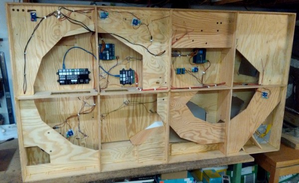

Příspěvekod hopeter » ned 06 lis, 2022 4:54 pm

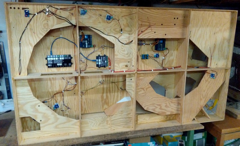

Tak zase o kousek blíže k poježdění. Po týdnu drátování je v provozu 11 výhybek , šest sensorů pro rocrail a deset sloupů osvětlení ve třech skupinách. Vše DCC.
Zbývá rozřezat koleje nahoře a dotisknout držák zdroje pro centrálu. Na kolejišti bude jediná zásuvka a to pro šňůru zdroje 230V. Pokud bude nějaký problém s WIFI tak ještě zásuvka pro UTP kabel pro připojení LAN.
"Nikdy neříkej nikdy" ale tohle je opravdu moje první a taky poslední kolejiště s podzemím. :wink:

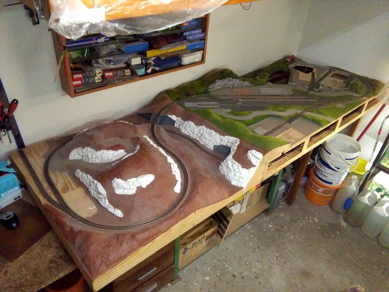

Příspěvekod hopeter » pát 11 lis, 2022 4:51 pm
Už ani nevím po kolika letech jsem tento projekt oprášil , tedy přístavek ještě zaprášený je... :wink:
Základní část je eletricky hotová a připravená na rocrail , jenom ještě chybí zabudovat znovu centrálu jelikož jsem se od DR5000 vrátil zpět k z21.
Teď už jen dodrátovat přístavek , přidat nějaký konektor pro dráty od serva , lampiček a detekcí aby zůstala možnost odpojení přístavku. No a konečně dojde zase na modelařinu krajinky atd.
Je to tedy dost změna přejít od minikolejišť k "normálnímu" ale trochu menší šok než z Géčka na mini v TT. :)

hopeter píše:Základní část je eletricky hotová a připravená na rocrail , jenom ještě chybí zabudovat znovu centrálu jelikož jsem se od DR5000 vrátil zpět k z21.
Vede Tě k tomu finanční úspora, nebo jsi na DR5000 zanevřel a nahradíš pak i dekoděr obsazení? Podle obrázku tam máš DR4088CS, s tím si ale z21 nerozumí.

Příspěvekod hopeter » sob 12 lis, 2022 10:59 am
Asi jsem o té výměně centrály neměl psát... :mrgreen:
Modul obsazení ponechám a přidám před něj modul R-BUS. To by mělo fungovat se z21. Důvodů výměny je více. Hlavní je , že mě DR5000 nekamarádí v rocrailu s dekodéry výhybek ESU. Nevím proč ale míchá do sebe dvě adresy výhybek. Sice jsem si poradil přeadresováním jen na liché adresy 1,3,5,7,9,11,13,15 .... ale vadí mě to. :wink:
Další důvod je , že chci používat kromě rocrailu i tablet a tam je zádrhel , že se musí přepisovat protokol LAN a ještě na to připojovat USB. Zet21čku mám připojenou k routeru domácí sítě a můžu používat rocrail , tablet , mobil bez přepínání protokolů a sítí. Prostě zapnu a funguju.
Možná se tyto "problémy" dají vyřešit ale nevím jak a nikde jsem se to nedočetl tak volím pro mě snadnější cestu.
