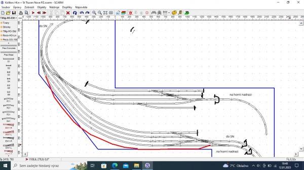

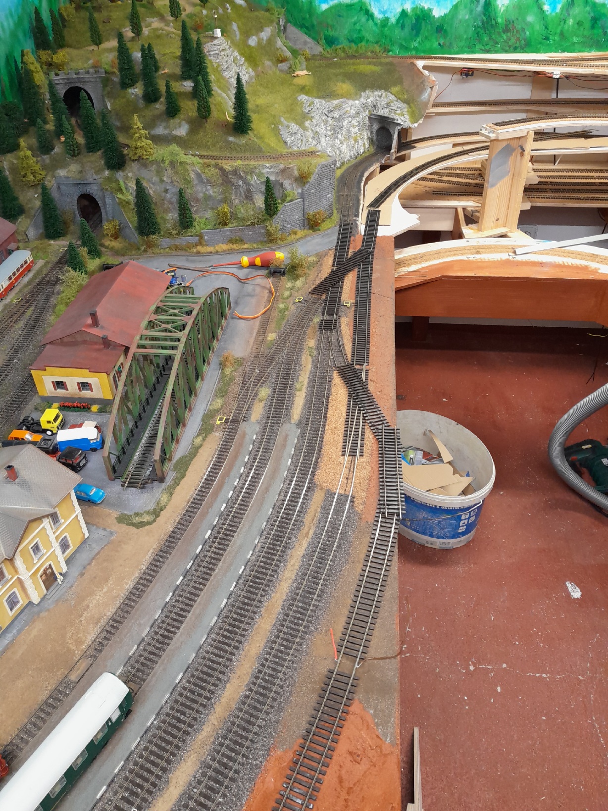

Příspěvekod Jirka1984 » čtv 12 led, 2023 6:01 pm
posilam aktualni planek hlavni stanice. Neni to na cm presne ale pro predstavu staci.
Prace stoji....cekam pres tyden na vyhybky:(
Jirka

Re: Kolejiště H0- "Kolibov" dle návrhu p.Ferdiana
Příspěvekod michal_n_cz » čtv 12 led, 2023 7:11 pm
Jirka1984 píše:Ahoj,
Jirka
Když už to předěláváš, možná by stálo za to dát tu jednoduchou vyhýbku diagonálně a posunout i tu souběžnou původní trať od angličana paralerně obloukem, tak aby nevedla tím "výklenkem" pilíře mostu.

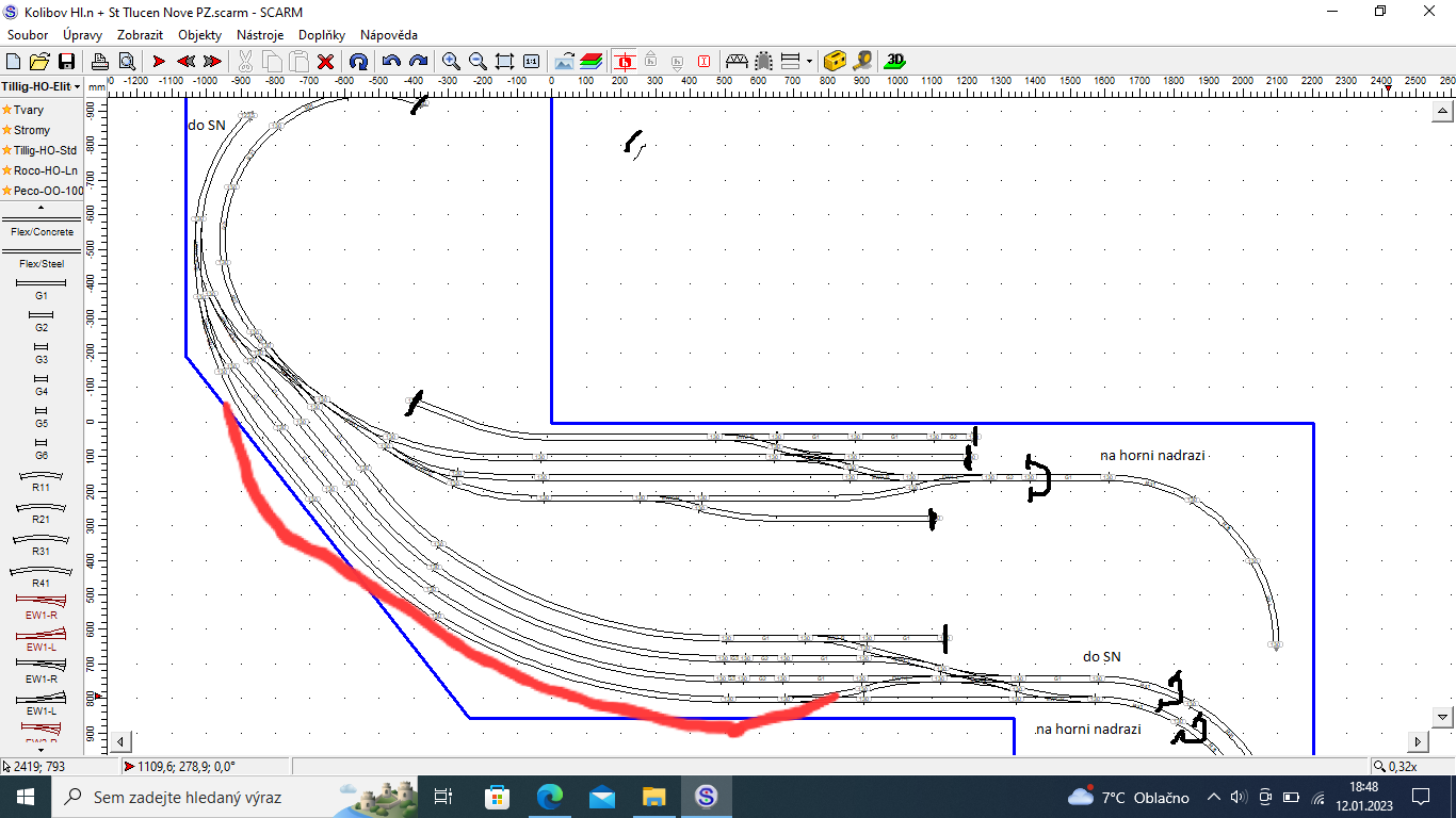

Příspěvekod Ivan » čtv 12 led, 2023 7:38 pm
Na plánek jsem se ptal proto, že mi skoro přijde škoda, aby na spodní části stanice, odkud povedou 2 tratě byly jen 4 koleje. Jenže na rám se to už nevejde, leda, že bys ho zvětšil. I tak to ale bude hezké kolejiště.

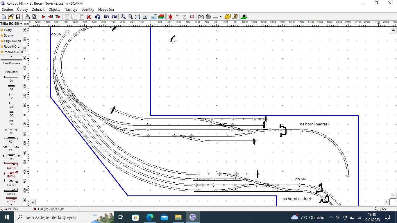

Příspěvekod Jirka1984 » čtv 12 led, 2023 8:42 pm
Chlapi vy mě dáváte:)
Ivane tuhle úpravu co říkáš jsem už jednou chtěl realizovat ale bylo mi líto rozdělovat celé zhlavi.
Teď když ho mám rozdělené sem na to zapomel...
Ona ta kolej by se vešla. Jen malý kousek rámu by se dodělal. Mam ram vetsi nez nyl na planku. A udělal bych to trochu jinak aby se z té koleje dalo jet i do SN.
Co teď?....já to asi nikdy nedodelam a jak mi někdo rekl,za chvíli budu mít ve sklepě kolejiště v ceně medoura:)

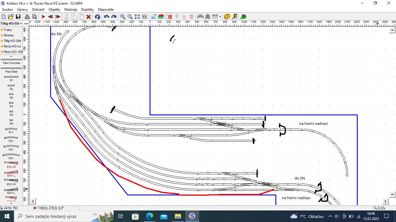

Příspěvekod Trixt » pát 13 led, 2023 9:18 am
Buď rád, že se ti to komplikuje. Až to budeš mít hotové, už to bude méně zábavné. ;) A ta 5. kolej by byla fajn, ale nemusí se z ní nutně dát vyjet na obě tratě.
Příspěvekod Ivan » pát 13 led, 2023 11:16 am
Jak píše Trixt, já bych právě napojil kolej jak jsem nakreslil, není potřeba z ní odjíždět na obě trati. Může být pro křížování vlaků na odbočné. Ušetříš angličana, stačí obyč výhybka.
Chápu, že je to zas zásah do stanice, ale když už jsi tam udělal tu druhou, v zásadě třetí trať, tak mi přijde škoda mít ve stanici jen 4 koleje. Takže bys měl 3 dopravní a 2 manipulační, nebo 4 dopravní a jednu manipulační.
Navíc, na ram se to to hezky vejde :wink:
Ale už mlčím, já bych ani tu druhou trať nedělal, ale záleží jen na tom, co se líbí tobě. :wink:

Příspěvekod Jirkátor » pát 13 led, 2023 4:03 pm
A mně se ta Jirkova změna líbí. Možnost jízd z každé staniční koleje na obě tratě rozšíří možnosti provozu. O další koleji ve stanici snad debatovat nemusíme.

Příspěvekod Martin Justiz » pát 13 led, 2023 10:44 pm
Já bych to udělal podle Ivana lepší delší Staniční kolej než možnost vyjíždět na obě dvě trati

Příspěvekod HonzaM » sob 14 led, 2023 8:40 am
Záleží na typu provozu, zda je užitečné mít možnost odjíždět do SN, když jde o kolej, ne kterou lze přijet jen ze SN. A kde budou umístěna odjezdová návěstidla?
