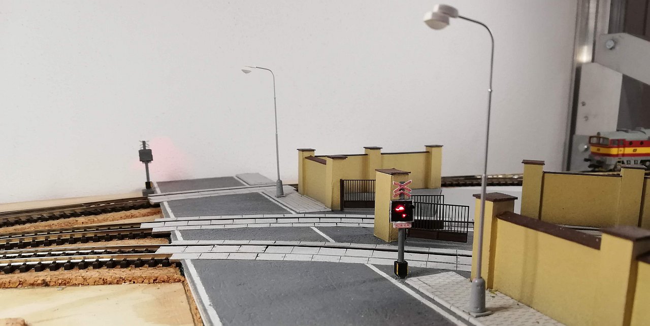

No, popravdě, nemám co moc v poslední době fotit. Realizoval jsem přejezd bez závor. Spoustu času jsem věnoval třem věcem týkajících se tohoto přejezdu:
  • Zajistit zvuk
  • Vše řídit přes RocRail
  • Nainstalovat funkční výstražníky a to včetně bílé
Zvuk jsem vyřešil pomocí DFPlayeru, viz předcházející příspěvky. S RocRail jsem to měl trochu složitější, neb jsem se ponořil do tajů akcí, o kterých jsem do té chvíle neměl vůbec páru. To mi zabralo opravdu hodně času, ale nějak jsem to zvládl. No a tak zbývalo jen osadit výstražníky. Objednal jsem je u pana Němečka, ale nějak jsem měl zatmění mozku, neb jsem se se ho vůbec nezeptal, jak je výstražník zapojen. Výstražníky mi došly a v tu chvíli jsem si uvědomil svoji chybu. Tak jsem zavolal panu Němečkovi, jak je výstražník zapojen. Zjistil jsem, že červené diody jsou zapojeny paralelně proti sobě a jejich svícení se řídí přepínáním polarity přívodů k nim. Bílá dioda má své přívody. Jelikož já jsem chtěl použít k ovládání DR4018, potřeboval jsem, aby byly anody všech tří diod propojeny na jeden vodič, jelikož DR4018 při sepnutí výstupu výstup uzemní. Určitě, kdybych to panu Němečkovi řekl předem, nebyl by problém, aby mi vodiče zapojil jinak. Takto mi nezbylo nic jiného, to nějak vyřešit sám. Očistil jsem barvu, vodiče od diod opatrně odpájel a vše přepojil tak, jak jsem potřeboval. Navíc jsem na výstražník, který je vidět hlavně zezadu, vyrobil zadní kryt, aby vodiče připojené na diody nebyly schovány jen pod barvu. Byla to hrozná "piplačka", neb jsem si připadal jako hodinář, ale dopadlo to dobře a výstražníky fungují.
Samostatnou etapou bylo nastavování DR4018. Docela mile mě překvapilo, že každý vstup se dá individuálně nastavit v mnoha aspektech. Takže dvě červené diody jsem pověsil na dva výstupy, u kterých jsem nastavil blikání v protifázi. Bílou jsem pověsil na samostatný vstup a opět jsem u ní nastavil blikání. Co mě potěšilo asi nejvíce, byla skutečnost, že se dá DR4018 nastavit tak, že všechny výstupy se dají řídit jedinou adresou. U DR4018 se totiž dá nastavit, které výstupy jsou aktivní při sepnutí dané adresy a které při vypnutí této adresy. U dané adresy jsem tedy nastavil výstupy tak, že při zapnutí se rozezvučí signál a začnou blikat červené diody. Při vypnutí dané adresy naopak začne blikat bílé světlo. Původně jsem myslel, že to vše budu muset řídit přes RocRail, ale nakonec to DR4018 zvládla sama. :)
Teď momentálně řeším zadní zeď areálu, kde jsem měl velké dilema, jak vytvořit spáru ve zdi, abych mohl kdykoliv demontovat panel s koncovou stanicí z kolejiště. Vycházela mi hloupě uprostřed mezi dvěma sloupky. Nakonec jsem si řekl, že zde vytvořím zadní bránou, což bude přirozený předěl mezi pevnou a odnímatelnou částí panelu. Foto dodám, až zeď osadím. Takže teď dodám jen foto výstražnků. ;)

No, i když, jak Milan a Brejla napsali, jsou vlečky zabezpečené bílou, tak v mém případě to není jen vlečka. Ta třetí kolej vzadu není vlečková, ale je to jednokolejná trať vedoucí z koncové stanice do odbočné. Je pravda, že ani v tom případě tam asi bílá být nemusela. Mně se to ale takto více líbilo. ;) Kdyby to bylo totálně špatně, mohl bych bílou vypnout. Je to jen drobná změna nastavení dekodéru.
