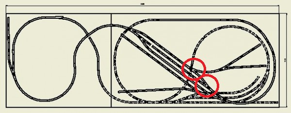

Uvažoval jsem i možnost s Y kabelem. Vzhledem k tomu , že patnáctá výhybka je úplně stranou na přístavku tak ji asi pořeším samostatně. Je to ta u zastávky k nákladišti .Bude třeba řešit i návěstidla tak to třeba nakonec bude s nima v DCC nebo taky ručně mechanicky. :wink:
V podstatě se mě zachtělo prohnat spoustu vozidel v krabičkách co se na mini nehodí. :D

Já bych naopak využil závislosti dvou výhybek a označené výhybky bych napojil na jeden výstup dekodéru a tu na samostatném panelu bych připojil na uvolněný výstup. Takto jsem to řešil já. Ani RocRail ani TrainControler s tím problém nemají.

Trixi díky za návrh. Vzhledem k uspořádání kolejiště , což je základ+přístavba a základ se dá provozovat samostatně chci řešit jako samostatnou tu výhybku na přístavbě. Navíc je ta výhybka hodně daleko od "hnízda" ostatních a musel by být dlouhý přívod od modulu k servu a ještě přes konektor.

hopeter píše:Trixi díky za návrh. Vzhledem k uspořádání kolejiště , což je základ+přístavba a základ se dá provozovat samostatně chci řešit jako samostatnou tu výhybku na přístavbě. Navíc je ta výhybka hodně daleko od "hnízda" ostatních a musel by být dlouhý přívod od modulu k servu a ještě přes konektor.
A zdá se ti to daleko z důvodů rušení? Já musel k jedné výhybce táhnout k MP-1 velmi dlouhý kabel a nemám s tím problém. Možná by to za pokus stálo a konektor navíc by tomu již neuškodil. Ušetříš na dekodéru, neřešíš jak ji přehazovat a klidně můžeš mít vše nakonfigurované v ovládacím software včetně toho, že odnímací část kolejiště není k dispozici. Ale byla to jen myšlenka jak bych se to pokusil řešit sám.

Souhlasím s návrhem trixe. Pak budeš chtít mít vlak na trati a přehodíš si výhybku ve stanici a vlak projede zarážedlem v nakladišti? Závislost výhybek zní zdaleka nejlíp.

Pánové my si asi nerozumíme. Já neřeším vlečku co je napojena na manipulační kolej ve stanici ale tu výhybku úplně vlevo na přístavbě. O řízení počítačem neuvažuji vůbec , proto jsem zvolil ovládání výhybek v analogu. Pokud tu výhybku na přístavku osadím dekodérem tak to bude jen ta jediná a řídit se bude na ruku multimausem při posunu do nákladiště. Zatím uvažuji o řešení vlastním přepínačem na přístavku.

hopeter píše:Pánové my si asi nerozumíme. Já neřeším vlečku co je napojena na manipulační kolej ve stanici ale tu výhybku úplně vlevo na přístavbě. O řízení počítačem neuvažuji vůbec , proto jsem zvolil ovládání výhybek v analogu. Pokud tu výhybku na přístavku osadím dekodérem tak to bude jen ta jediná a řídit se bude na ruku multimausem při posunu do nákladiště. Zatím uvažuji o řešení vlastním přepínačem na přístavku.
No, já myslím, že teď jsi jen neporozuměl Vojtasovi, on jen souhlasil s tím, že závislost zakroužkovaných výhybek nevadí a tím by se ti uvolnila pozice pozice v dekodéru pro výhybku na přístavbě. Ale pokud nechceš mít celé kolejiště v DCC a již vůbec neuvažuješ o řízení pomocí PC, pak je opravdu jedno, jak danou výhybku budeš ovládat. Koneckonců i mechanické ovládání pomocí bowdenu vyvedené na kraj přídavného panelu je v pohodě. Za svůj návrh se omlouvám, ale člověk k věcem nejčastěji přistupuje tak, jak by je řešil on sám. ;)

Trixi v pohodě netřeba se omlouvat. Řízení PC je určitě zajímavé ale mě nechytlo. Samozřejmě jsem uvažoval i možnost dvou serv na jeden výstup ale "Y" kabel a dlouhé přívody k servům nejsou u toho modulu doporučovány. Každopádně díky i za tvoje řešení.

hopeter píše:Trixi v pohodě netřeba se omlouvat. Řízení PC je určitě zajímavé ale mě nechytlo. Samozřejmě jsem uvažoval i možnost dvou serv na jeden výstup ale "Y" kabel a dlouhé přívody k servům nejsou u toho modulu doporučovány. Každopádně díky i za tvoje řešení.
Honzo. Já jsem před časem konzultoval s výrobcem možnost připojení 2 serv na jeden výstup a bylo mi řečeno, že pokud to nebudou nějaká větší serva s vyšším proudovým odběrem, tak by neměl být problém. U svého kolejiště mám nejdelší přívod k servu cca 1,6m a všechno funguje OK. :wink:

Tak to je dobrá zpráva. Zatím můžu přemýšlet. Možná dojde i na druhý modul, kterým bych mohl ovládat serva mechanických návěstidel. Tím bych měl vyřešeno vše a případně bych mohl udělat závislost výhybek na návěstidlech pomocí naprogramování cest. Ještě mě chvíli zabere výroba přestavníků a montáž k výhybkám pak nastanou pokusy to nějak smysluplně nastavit.

hopeter píše:Tak to je dobrá zpráva. Zatím můžu přemýšlet. Možná dojde i na druhý modul, kterým bych mohl ovládat serva mechanických návěstidel. Tím bych měl vyřešeno vše a případně bych mohl udělat závislost výhybek na návěstidlech pomocí naprogramování cest. Ještě mě chvíli zabere výroba přestavníků a montáž k výhybkám pak nastanou pokusy to nějak smysluplně nastavit.
Jo. To by poté nebyl žádný problém. Já ten režim nastavení vlakové cesty jedním tlačítkem využívám v lokálkovém provozu už na několikátém kolejišti k naprosté spokojenosti :wink:
