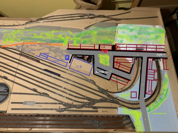

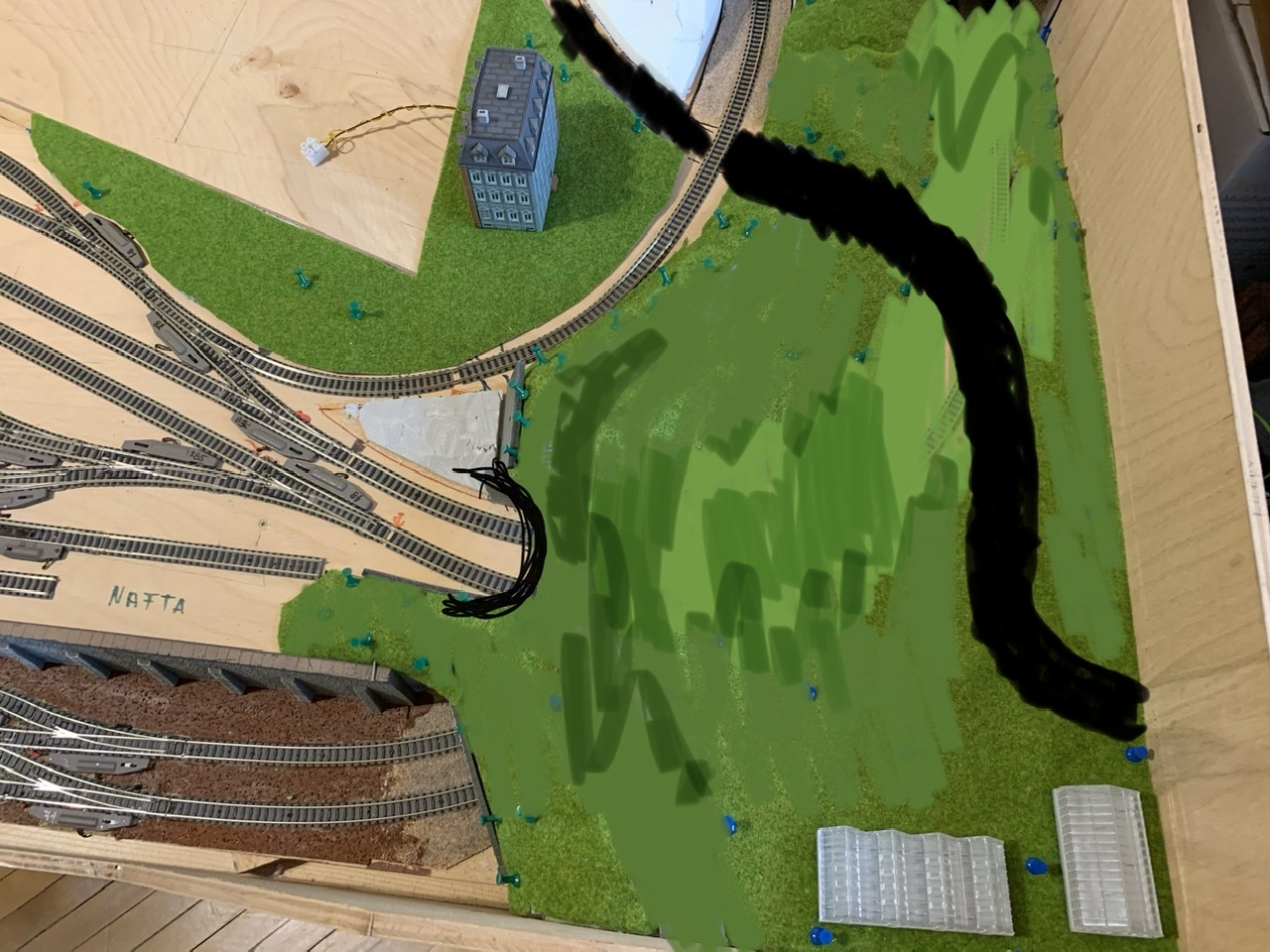

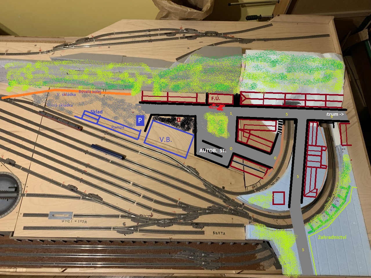

Posílám nápad. Počet domů dost narostl. Nevím jestli je možné provést ten blok domů jako výškově odstupňovaný, nebo už ho máš komplet. Ta žlutá čísla označují relativní výšku. Silnice od nádraží stoupá, výškový rozdíl u prvního nadjezdu od nádraží vyrovnává schodiště. Tratě mizí v podjezdech pod hlavní ulicí do centra.
Jak vidíš, u nákl. části se trochu projevuje "neschopnost myšlenku opustit". Ještě jsem tam doplnil jsem oranžovou kolej.je to původní vykládková kolej, která byla celá zadlážděná. Kdyby se ti chtělo ji přidat, určitě by využití našla, ale znamenalo by nahradit výhybku trojcestnou.
Tak bych ji spíš pouze naznačil, nebo udělal jen koleje v dlažbě. Při modernizaci kolejiště ve stanici začátkem 21. stol. byla kolej zrušena a odpojena, ale dlažbu už nikdo bourat nechtěl. Vzhledem k nízkému objemu nakládky ve stanici je část nákladového nádraží využívána k parkování, časem tam možná vyroste Hornbach jako v Plzni :roll:

Příspěvekod workous » pát 11 zář, 2020 7:35 pm
Michal Šuhajda píše:Ahoj,
Michale to vypadá dost dobře... Ove máš to super rozdané jen to zrealizovat což je to nejhorší :) spousta projektů neni dotaženo a pak výsledek stojí za prd.... doufám, že tě to nepostihne.... Držím palce...
Příspěvekod Ove » pát 11 zář, 2020 9:29 pm
přemýšlel jsem dnes nad oběma návrhy a prozatím vede ten první...
Navíc jsem původně plánoval v místě, kde je sklad, obchoďák, páč socialističtí architekti dokázali plácnout kamkoli-cokoli (viz. PRIOR v Jihlavě uprostřed náměstí), takže už mám budovu a zaplním jí to prostranství mezi nádražím a Finančákem, který zůstane na původním místě.
Městská část, čili blok domů, bude pokračovat za tunelem až k jednokolejce, takže kopec přijde odkopat... a až dorazí zbylé domy a budou postaveny, zkusím variantu nadjezdu, čili ze styroduru namodeluju ulici na ní postavím domy “do schodů” a pak se uvidí, jestli mám tenhle nápad smysl realizovat

Příspěvekod Ivan » sob 12 zář, 2020 6:25 am
Já myslím, že rozšíření města tomu prospěje, kolejišť s městem je málo, myslím si, že tobě se to povede hezky zasadit. Ten svah s domy bych udělal mírnější... Může to být jen jedna ulice nahoru a pak třeba vilka za tunelem. Nad tunely třeba jen kulisa ulice, pakliže není místo... Možnosti je spoustu :)

Příspěvekod Ove » sob 12 zář, 2020 2:31 pm
socialistická stavba se sem bude hodit...

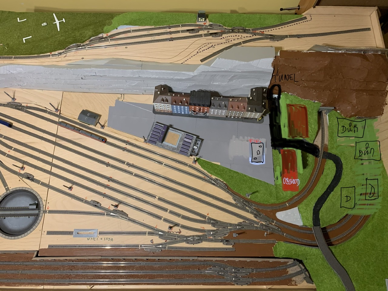

Příspěvekod Ove » sob 12 zář, 2020 3:44 pm
Ivan píše:Já myslím, že rozšíření města tomu prospěje, kolejišť s městem je málo, myslím si, že tobě se to povede hezky zasadit. Ten svah s domy bych udělal mírnější... Může to být jen jedna ulice nahoru a pak třeba vilka za tunelem. Nad tunely třeba jen kulisa ulice, pakliže není místo... Možnosti je spoustu :)

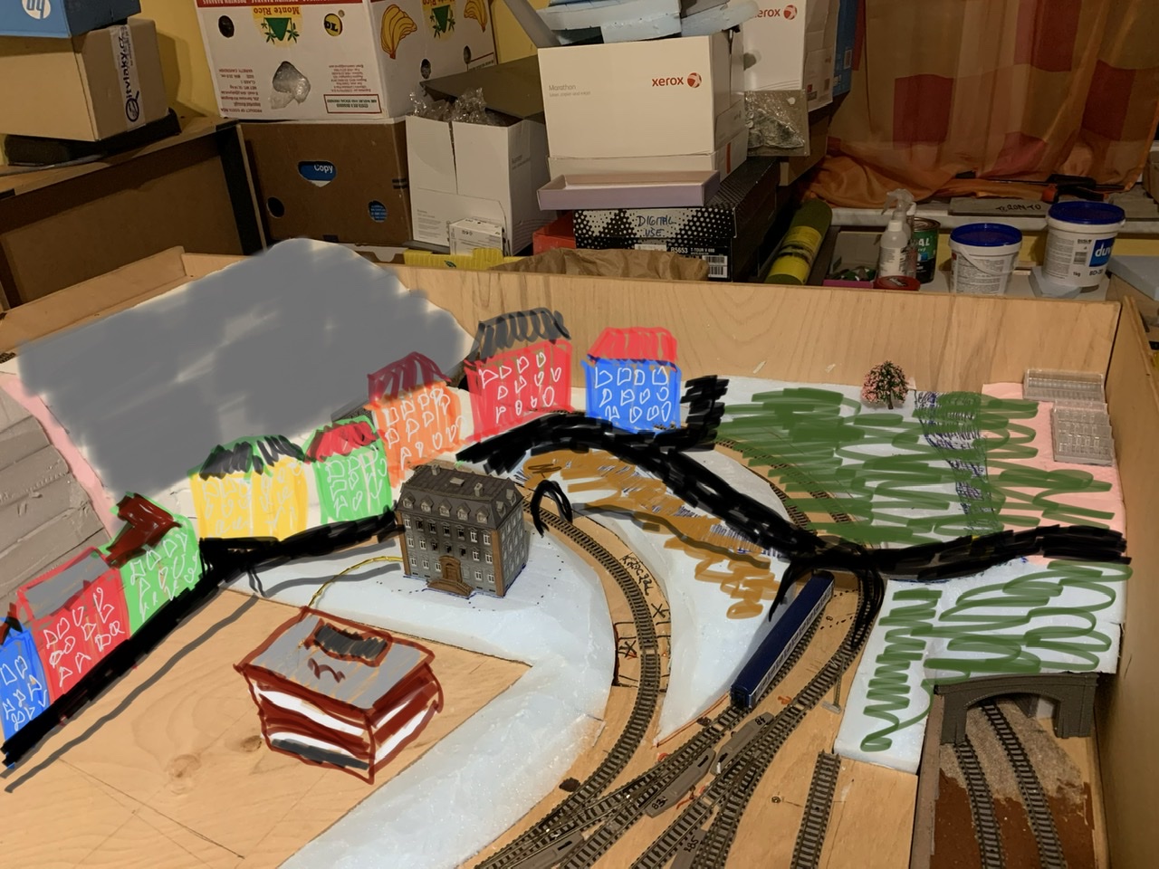

no, dnes nad ránem na mne přišla ještě jedna myšlenka, nahrubo načrtnuto zde...
Ove
Příspěvky: 588
Bydliště: Havlíčkův Brod
Příspěvekod Ivan » ned 13 zář, 2020 9:56 am
Mně se posledni varianta líbí, jen mi připadá nepřirozené tunel na vedlejší trati takto před domy. Vypadá to, jako by jel vlak do základů. Místo toho bych dal mezi domy mezeru, kterou by vlak projel (již trochu v zářezu, po pravé straně zářez větší, ať se nazene výška) a tunelovy portál by byl v úrovni zadní části domu, jak začíná velký kopec.

Příspěvekod Vojtěch Vorel » ned 13 zář, 2020 11:23 am
Ivan píše:Mně se posledni varianta líbí, jen mi připadá nepřirozené tunel na vedlejší trati takto před domy. Vypadá to, jako by jel vlak do základů. Místo toho bych dal mezi domy mezeru, kterou by vlak projel (již trochu v zářezu, po pravé straně zářez větší, ať se nazene výška) a tunelovy portál by byl v úrovni zadní části domu, jak začíná velký kopec.
Přesně to mě napadlo. Jako příklad ze skutečnosti - např. Mariánské Lázně. Taky tam trať vede v zářezu kousek od domů.

Příspěvekod Ove » ned 13 zář, 2020 3:07 pm
rozumím tomu a myšlenka zajímavá... každopádně to byl jen rychlý náčrt, který budu teprve rozměřovat a domýšlet...

Příspěvekod Ove » úte 15 zář, 2020 1:53 am
A co takhle?
Finančák u nádraží a vedle obchodní dům. Nad ním (přes ulici) “sociálistická” bytovka s obchody v přízemí. Napravo od ní jednokolejka přetnutá přejezdem a za ním se terén zvedá (dvoukolejka v tunelu) a na kopci nad dvoukolejkou nejprv dvě cihlové bytovky a vedle panelové...
“Autoopravnu” s pumpou bych udělal napravo do skladu u nádraží, sklad už dráhy nevyužívaly a tak budovu pronajaly a někdo si tam udělal opravnu, vedle přistavíl pumpu (jen v Havl.Brodě máme takových několik a ceny dražší jak na dálnici)
Výhledově mezi “novostavbami” hřiště, garáže...
tunel může začít už za zhlavím místo mostu, uvidím, jak to bude vypadat...
zahradnictví zůstane podle plánu níže
Naposledy upravil Ove dne úte 15 zář, 2020 2:09 am, celkově upraveno 1

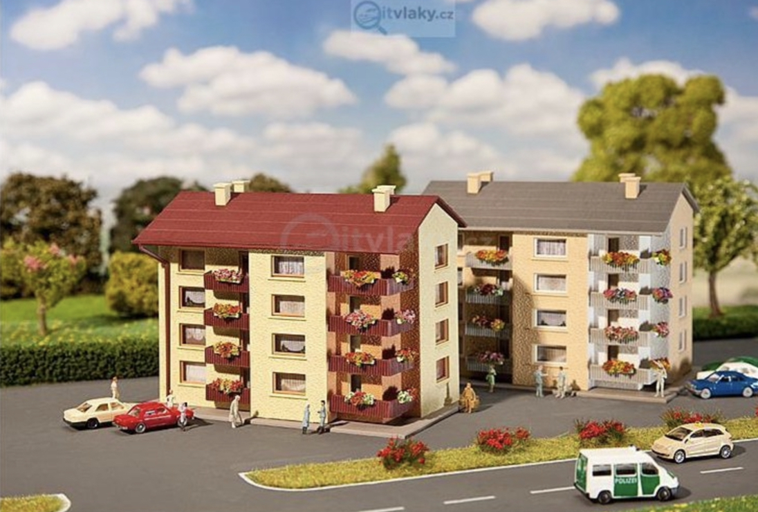

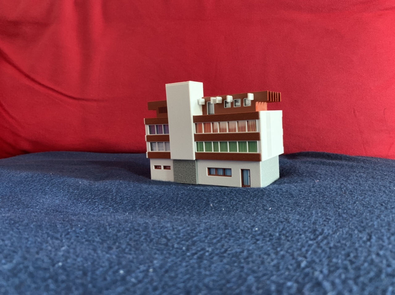

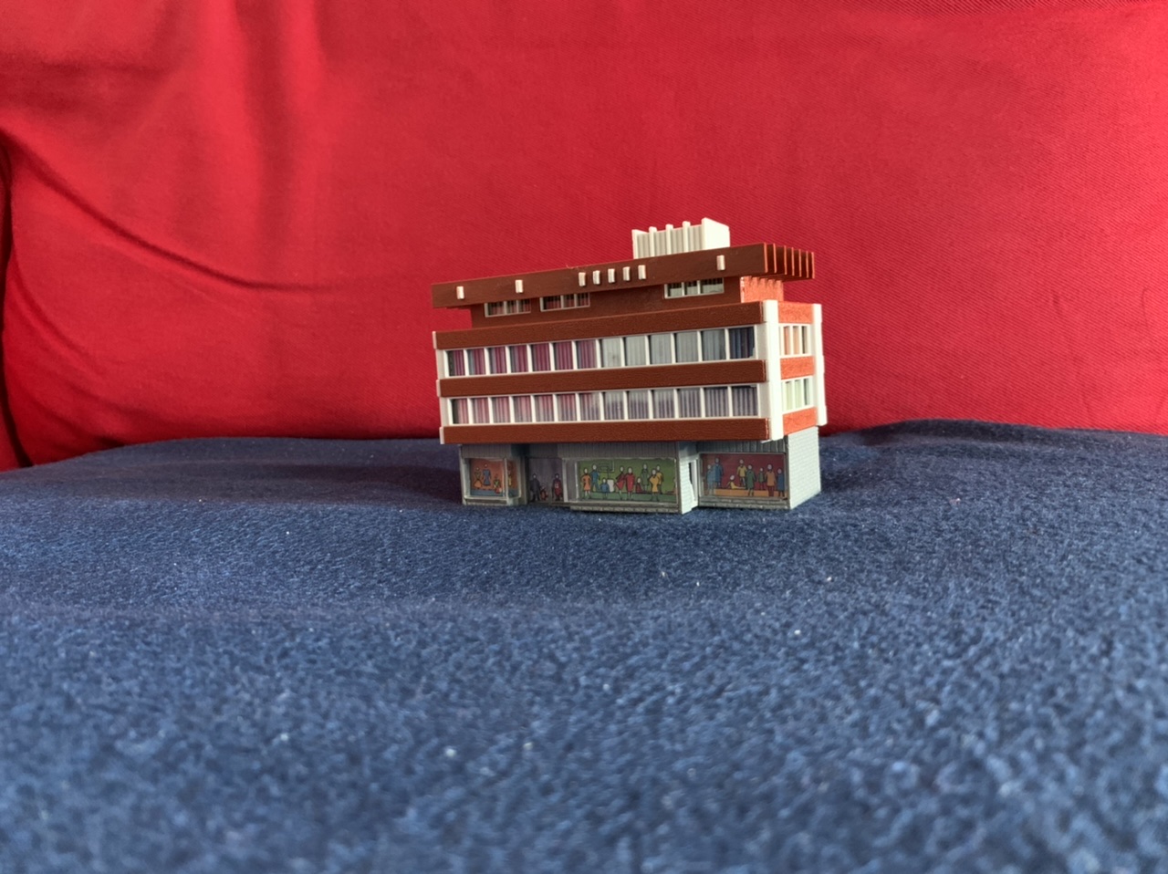

Příspěvekod Ove » úte 15 zář, 2020 1:57 am
pro lepší představu foto bytovky, cihláku a paneláku...
