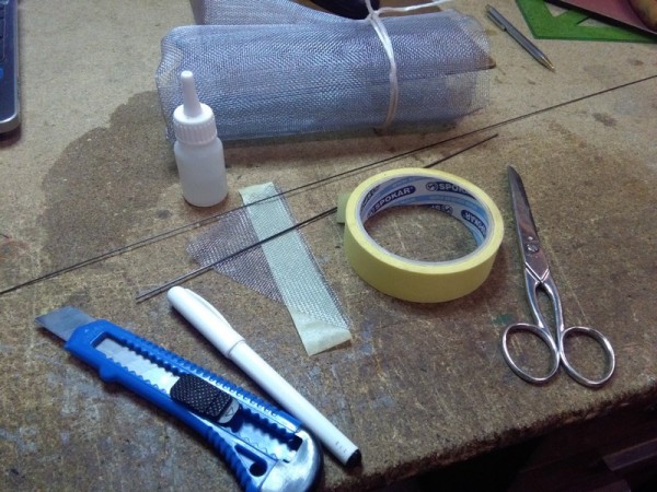

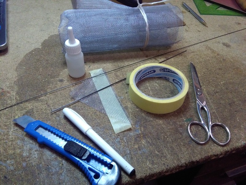

Celkem to je jednoduché... :)
Pletivo je kovová síťka proti mouchám nebo do síta na sušení bylin apod. Prodávají to normálně v železářství.
Sloupky jsou z uhlíkových tyček. Prodávají je v modelářských prodejnách v různých průměrech i tvarech.
Všechno je lepené vteřinovým lepidlem.
Nátěr je humbrolkou. Je třeba zkusit hustotu aby to nezacpávalo oka.
Podezdívka je modelářský smrkový nosník. Do nosníku jsou vyvrtané dírky pro sloupky.
Aby se to dalo snadno stříhat tak pletivo podlepím lakýrnickou páskou. Ustřihnu potřebnou šířku a délku a nalepím na sloupky. Zajišťuji kolíčky na prádlo. Pásku sundávám až před nátěrem.
Nic na tom není... :wink:

Díky. Jasně, když se ví jak na to, tak je všechno jednoduché :D

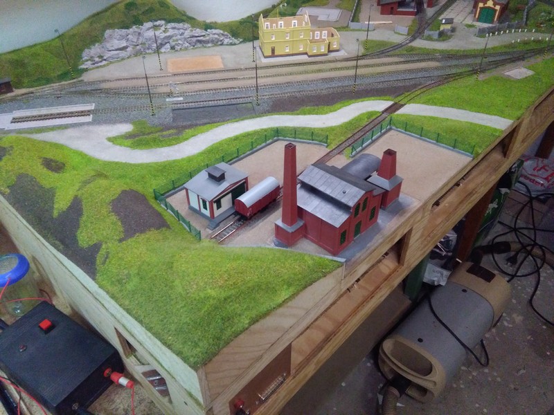

Provedení plotu se mi taky líbí, rozhodně lepší než betonový. Trochu bych ho "opotřeboval", je jako nový. Velkou škodou jsou ale velká oka, ty mají tak 20-30cm v reálu.

hopeter píše:Docela mě to dalo zabrat... Naštěstí mě napadl fígl podlepit pletivo lakýrnickou páskou a pak už to šlo docela dobře. Ještě budu muset u sloupků proškrábnout oka od lepidla a barvy... Podezdívka bude po úpravě terénu cca poloviční , celé nádvoří zvednu do výšky temene kolejnic.
Líbí se mi vlastní práce a vypadá to moc hezky až na tu velikost ok - a právě proto bych to na TT kolejiště nedával...jako jasně, kompromisy jsou nutné a taky se kolikrát prohřeším na měřítku, ale nedokážu si vybavit, jestli jsem někde viděl plot s takto velkými oky. Mám dojem, že v železářstvích se dají sehnat i plastová síta pro různé účely - nedávno jsem si takové kupoval kvůli výrobě silnice z dlažebních kostek. A jsem si skoro jistý, že ta oka jsou znatelně menší.

Vím , že existuje spousta "hotových" doplňků a výrobků. Mám však ale raději vlastní práci i když to není úplně perfektní. Ušetřené peníze si odložím na věci co nesvedu což jsou třeba vozidla. :oops:
Na měřítku jsem už na tomto kolejišti ošulil tolik věcí , že velikost ok se v tom schová... :) Ono už třeba jen velikost kolejnic je mimo měřítko. :wink:
Důležité je , že jste v tom poznali drátěnný plot. A to je ta pravá radost z modelaření... :D

Jaro je ještě daleko tak alespoň trošku zeleně na kolejišti. K tomu dvůr v porcelánce a zkouška rzi na kolejích. Původně jsem chtěl nechat koleje bez nátěru ale oxidace kolejnic od strejdy Kuehna mě donutila to zkusit vylepšit.
Jde to trochu pomaleji , protože jsem začal na stará kolena pokoušet Arduino a tak je na stole buď UNO nebo krabička na statiku. Elektronika totiž statiku nemá ráda... :wink:

Hezké, roztomilé. Jen té továrně by víc slušel betonový plot (tohle je jak kolem zahrádky) místo pletiva a trocha bordelu na dvoře: hromady palet, prázdné cívky, nějaká ta unimobuňka, složený materiál čekající na zužitkování, zaparkovaný náklaďák, atd. Ale to je asi v plánu :wink:

Jasně všechno bude. :wink: Jen ten betonový plot nebude, protože kolem druhé továrny je ho už asi 1,5 metru. :)
