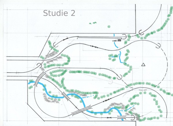

Tak zkusíme Míšovou variantu. :wink: Údolí jsem otočil o 90°.To šedé jsou skály.Tak pánové,máte opět volné pole. :P Milan

milan ferdián píše:Tak zkusíme Míšovou variantu. :wink: Údolí jsem otočil o 90°.To šedé jsou skály.Tak pánové,máte opět volné pole. :P Milan
Tohle je lepší bych rekl.

Příspěvekod Brejla » úte 17 říj, 2017 2:58 pm
Na estetické hodnocení si netroufám, ale z praktického hlediska bych se bál dělení oblouku střední tratě před tunelem pro odklápěcí díl. Ten řez bude pod hodně ostrým úhlem a bude to tudíž hodně náročné na přesnost a fixaci kolejí.

Příspěvekod Edys » úte 17 říj, 2017 3:52 pm
Brejla píše:Na estetické hodnocení si netroufám, ale z praktického hlediska bych se bál dělení oblouku střední tratě před tunelem pro odklápěcí díl. Ten řez bude pod hodně ostrým úhlem a bude to tudíž hodně náročné na přesnost a fixaci kolejí.
Je tam trochu prostoru ten otviraci dil kousek posunout.

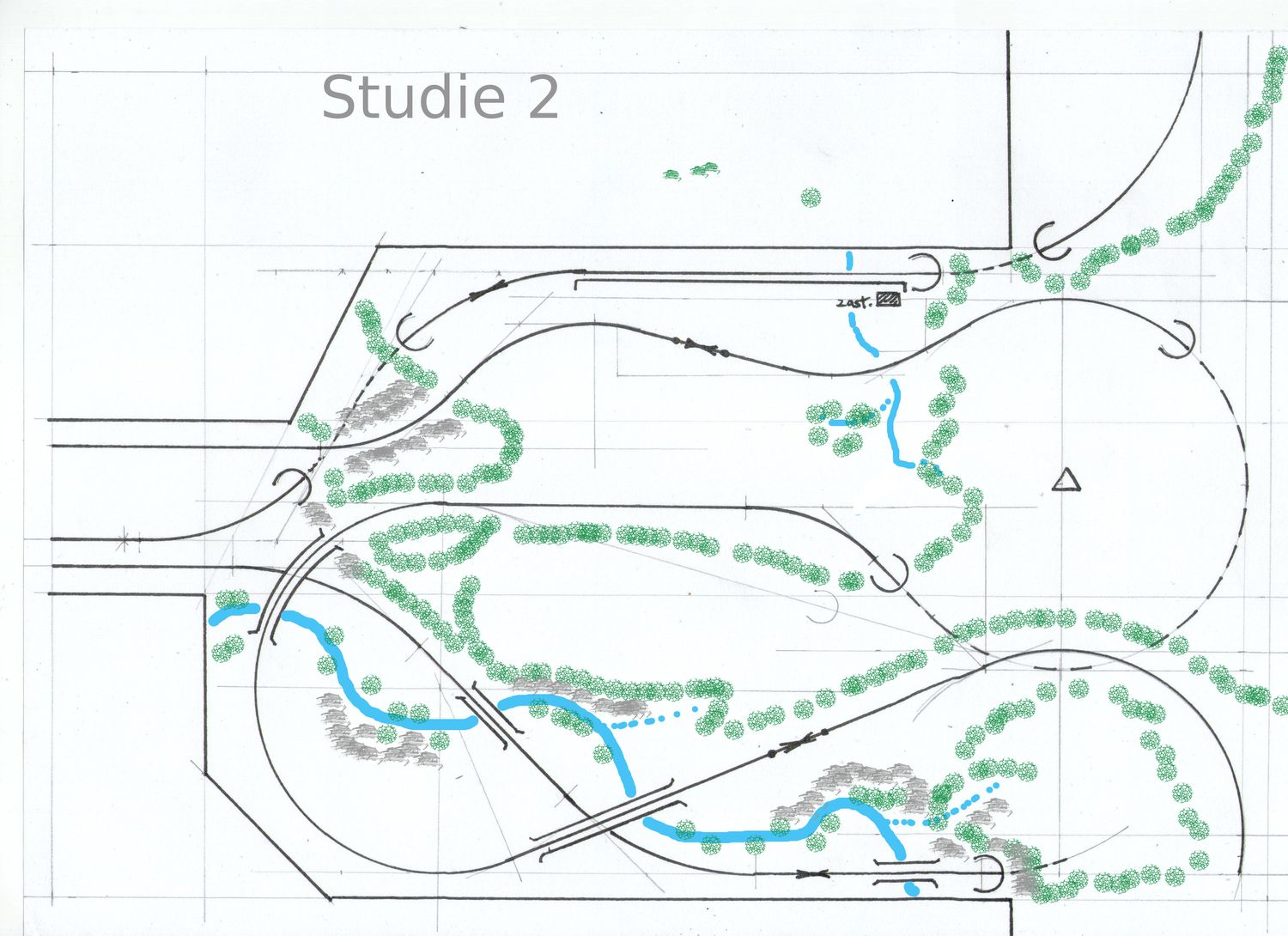

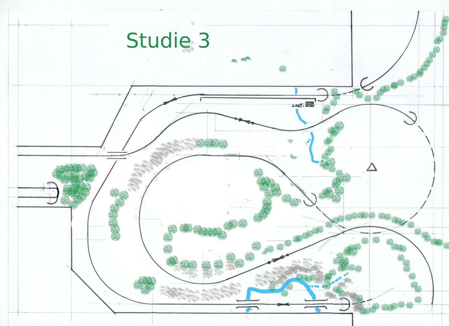

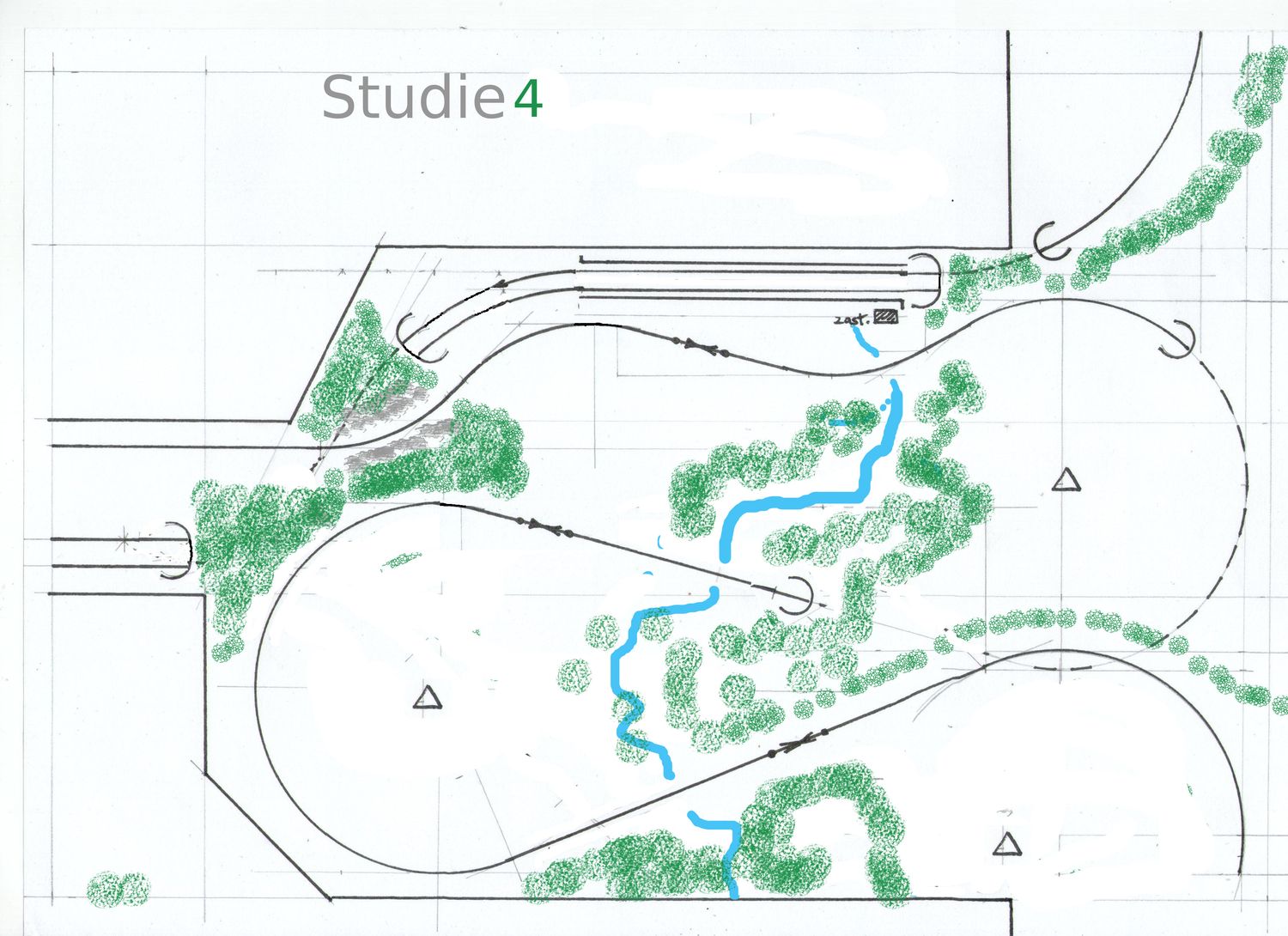

Příspěvekod milan ferdián » úte 17 říj, 2017 5:04 pm
Tak další studie.Hlavní trať obtáčí po obvodu rámu horský hřeben.Údolí jsem uzavřel a pomoci smyček jsem vystoupal do horní stanice.Společné vyústění hlavních tratí je až na otočném dílu.Milan

Re: H0 - Slaný předměstí 3950x5700

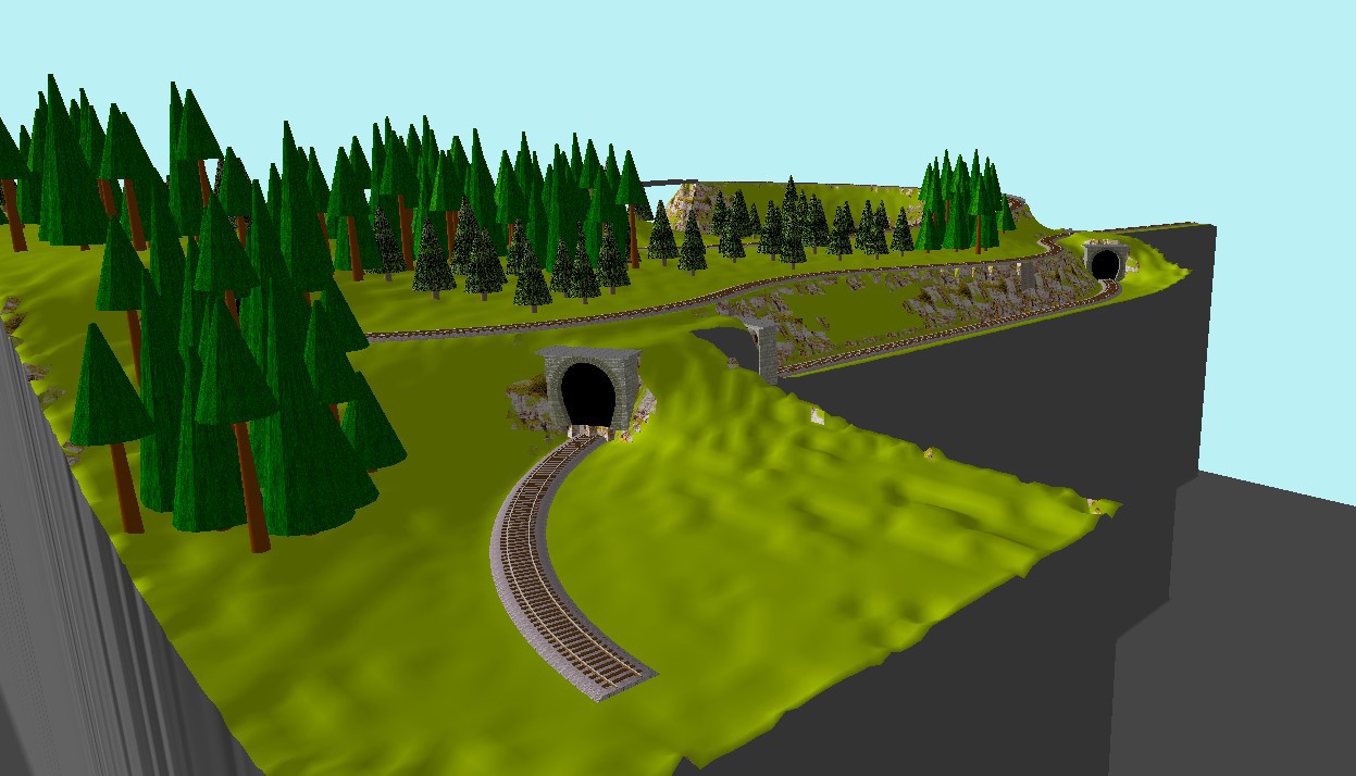

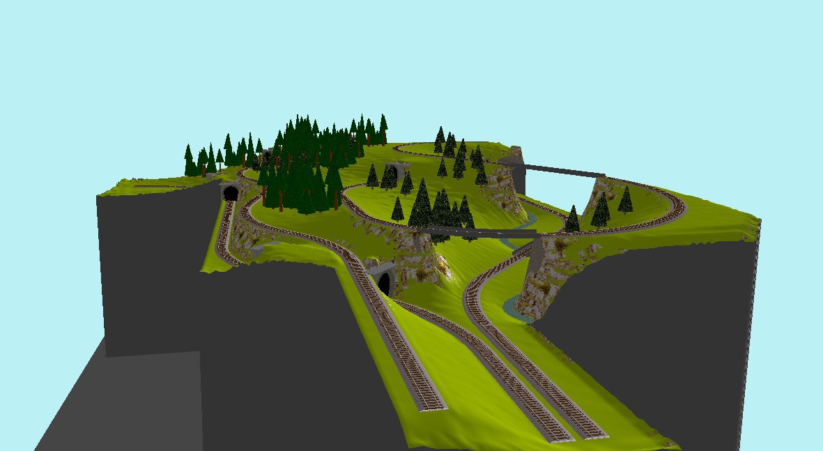

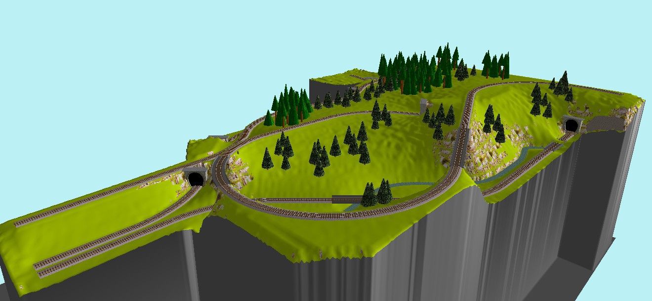

Příspěvekod Dusan » úte 17 říj, 2017 6:32 pm
Je vidět Milane, že jsi se zamyslel :-) Tyhle poslední "studie" jsou už pro mne přijatelnější. Abych nebyl jen za hnidopicha, tak jsem si tu předposlední studii 2 hodil do WT, abych taky trochu přispěl do mlýna aspoň pro představu. Nemám konkrétní poloměry ani jejich úhly, takže od oka. Tillig, poloměry R484 a těch pár menších oblouků je R543. Největší stoupání je cca 2,5 mezi posledním tunelem a vrcholem tratě. Trať začíná +70 a horní oblouk je +210 i tak je v křížení tratí jen minimum podle NEM, čili bez rezervy na konstrukci a podloží nadjížděné tratě.
Ale pořád je to přeplácaný :mrgreen:

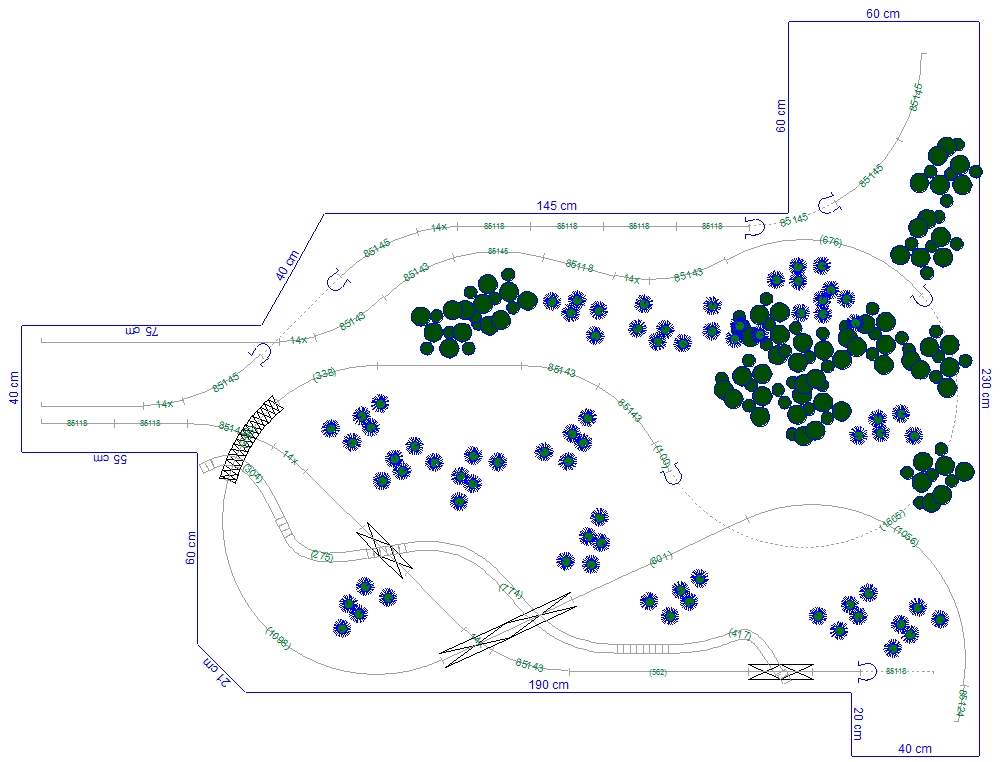

Příspěvekod Dusan » úte 17 říj, 2017 6:33 pm
a ještě 2D, úplně to nesedí asi z Milanen, jak sem psal nemám data
Příspěvekod Edys » úte 17 říj, 2017 8:01 pm

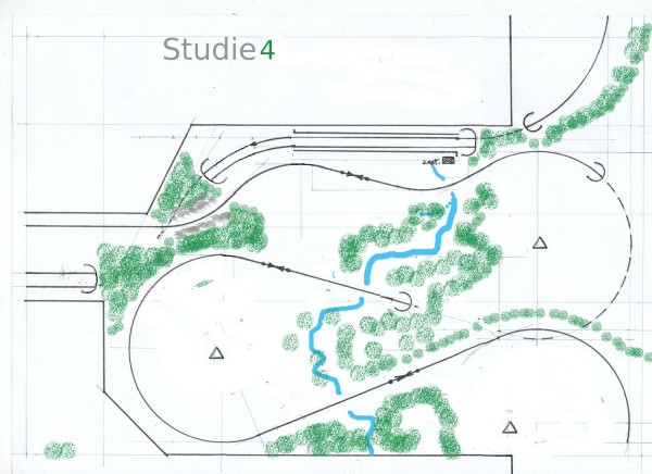

Vezmu to po po řadě
Studie 1: Co úplně zrušit tu spodní trať a nechat jen tu co se vine údolím a zkroutit tu vedlejší trať je moc rovná. Pravidelná
Studie 2: Se mě líbí asi nejvíc
Studie 3: Skoro žádný pořádný most :( nevim nevím
Studie 4: Určitě ne.
Přeplácané mě to nepřijde.
