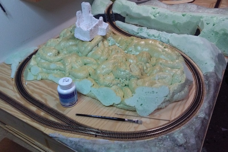

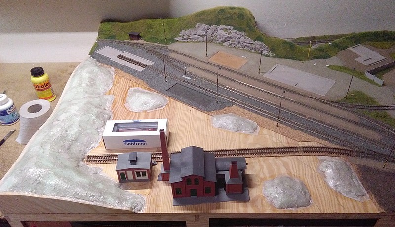

Příspěvekod hopeter » stř 03 led, 2018 5:14 pm
Vánoce jsem trochu modelářsky proflákal. Užil jsem si ježdění a stavbu odložil.
Je tedy načase přestat lenošit a pokračovat...
Ladění prostoru porcelánky. Krabička s vagonem simuluje budovu většího skladu. Mezi kopečkama se protáhne silnice od přejezdu vlečky kolem plotu a ztratí se na placu za výtopnou...

Příspěvekod amirinda » stř 03 led, 2018 6:05 pm
jak jsi dělal kopečky, pěna, nebo nějakej ten papír mišmaš? :-)

Příspěvekod hopeter » stř 03 led, 2018 6:35 pm
Montážní pěna , po ořezání do tvaru natřeno herkulesem ( dispercolem ) a polepení toaletním papírem značky harmasan( nejlíp nasáká lepidlo a netrhá se ). Toho papíru dávám postupně cca tři vrstvy a každý kousíček je prosycen herkulesem ( disperzním lepidlem). Toaletní papír je skládán z malých kousků vždy kousek přes sebe tzv. kašírování. Abys ušetřil pěnu můžeš udělat hrubý tvar z pěnového polystyrénu a pěnu jen doplnit.
Já ale raději dávám jen pěnu ( čerstvě napatlanou lehce navlhčím vodou rozprašovačem - více nabude ), není z ní tak velký nepořádek.
Asi tak , celkem běžný a osvědčený postup. :wink:

Příspěvekod amirinda » stř 03 led, 2018 6:46 pm
jo já jsem koukal, že používáš pěnu, ovšem to s tím rozprašovačem jsem nevěděl, vyzkouším :-)

Příspěvekod Dusan » stř 03 led, 2018 7:29 pm
Když tak na to koukám, nevešlo by se do toho prostoru vlečky porcelánky ještě něco ? Třeba další kolej, jen nějaká odstavná, nákladová ?

Příspěvekod hopeter » čtv 04 led, 2018 3:28 pm
Myslím , že toho bude u porcelánky dost. Méně je někdy více. Nerad bych to přeplácal. Dost místa zabere silnice a kopečky na oddělení od nádraží. Už i ta jedna kolej je pro tak malou fabriku přepych. Ona ta fotka trochu klame , protože tam chybí budova výtopny a zauhlování. :wink:
