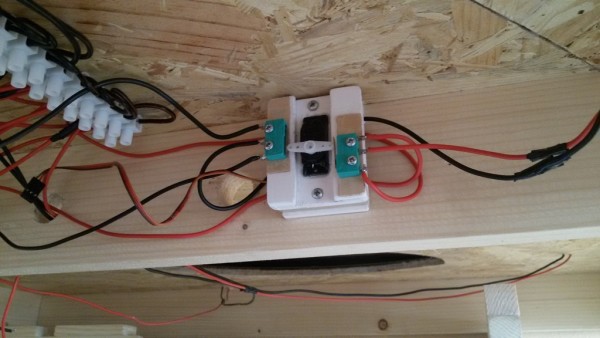

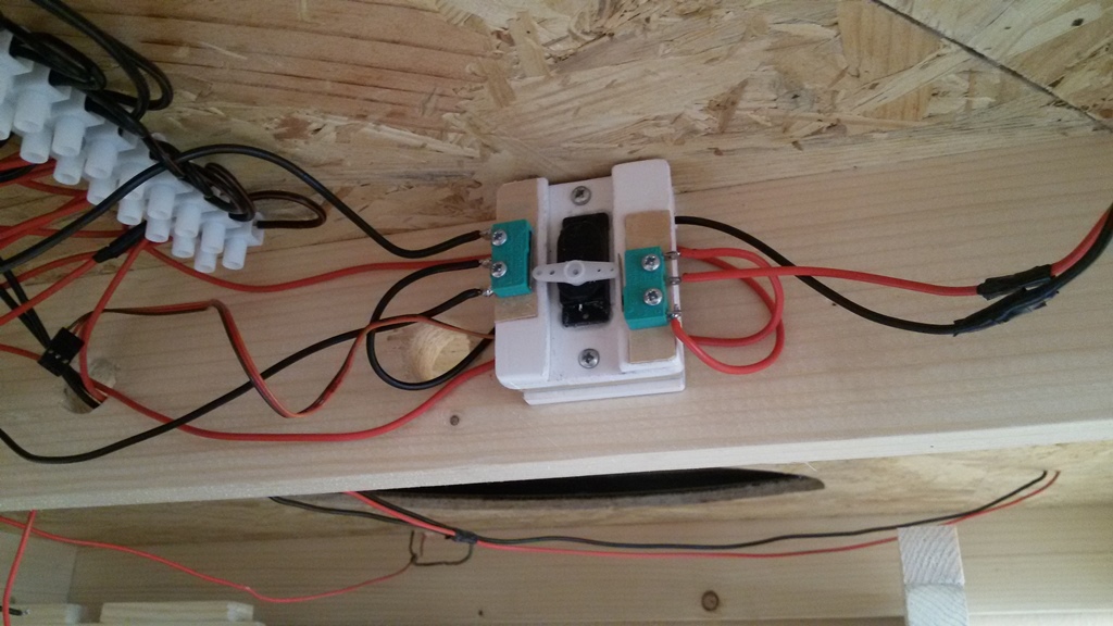

Příspěvekod hank61 » úte 07 črc, 2015 11:41 am
Já mám již jednu smyčku řešenou velice jednoduše a to tak, že mám 2 oddělené úseky obou kolejnic a polaritu přepínám servem a dvěma mikrospínači. Rovněž mi to ovládá vjezdová výhybka. Vlak vjede do smyčky dle nastavení výhybky a jakmile najede na odpojený úsek zastaví. Tlačítkem a servem ovládané dva mikrospínače odpojí vjezdový úsek a zapojí odjezdový. Smyčka tak umožňuje oboustranný průjezd. Funguje to perfektně a za pár kaček. Možná to tak udělám i na nově budované smyčce. Mnou vyrobený přepínač na na fotce. /pánové elektroodborníci, buďte shovívaví :-) /

Příspěvekod hank61 » stř 08 črc, 2015 4:26 am
Výhybka má normálně svůj přestavník. :D Tohle "mini zařízení" je pouze spárované s přestavníkem výhybky a přepíná se podle nastavené vlakové cesty :D

Příspěvekod Ferda » stř 08 črc, 2015 7:39 am
Taže jsi vynalezl komplikované bistabilní relé?
