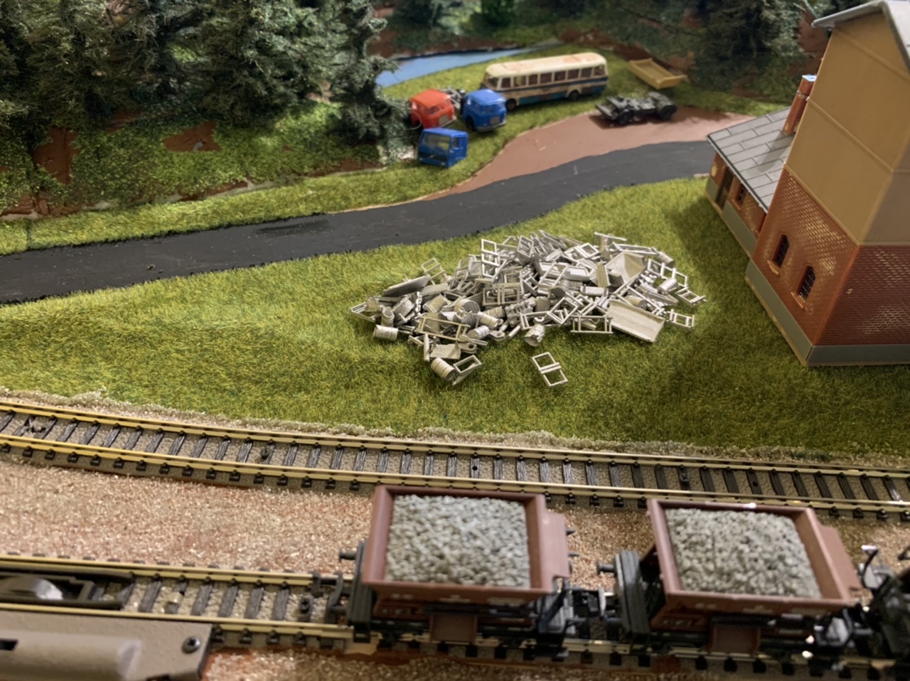

Příspěvekod Ove » pon 24 srp, 2020 4:19 pm
sice žádnej velkej pokrok, ale ta hromada šrotu je prostě úžasná... a až to projde barvivem a orezne, bude to nádhera... (ovšem jen do chvíle, než to nabonzuje ňákej ekoaktivista :P )

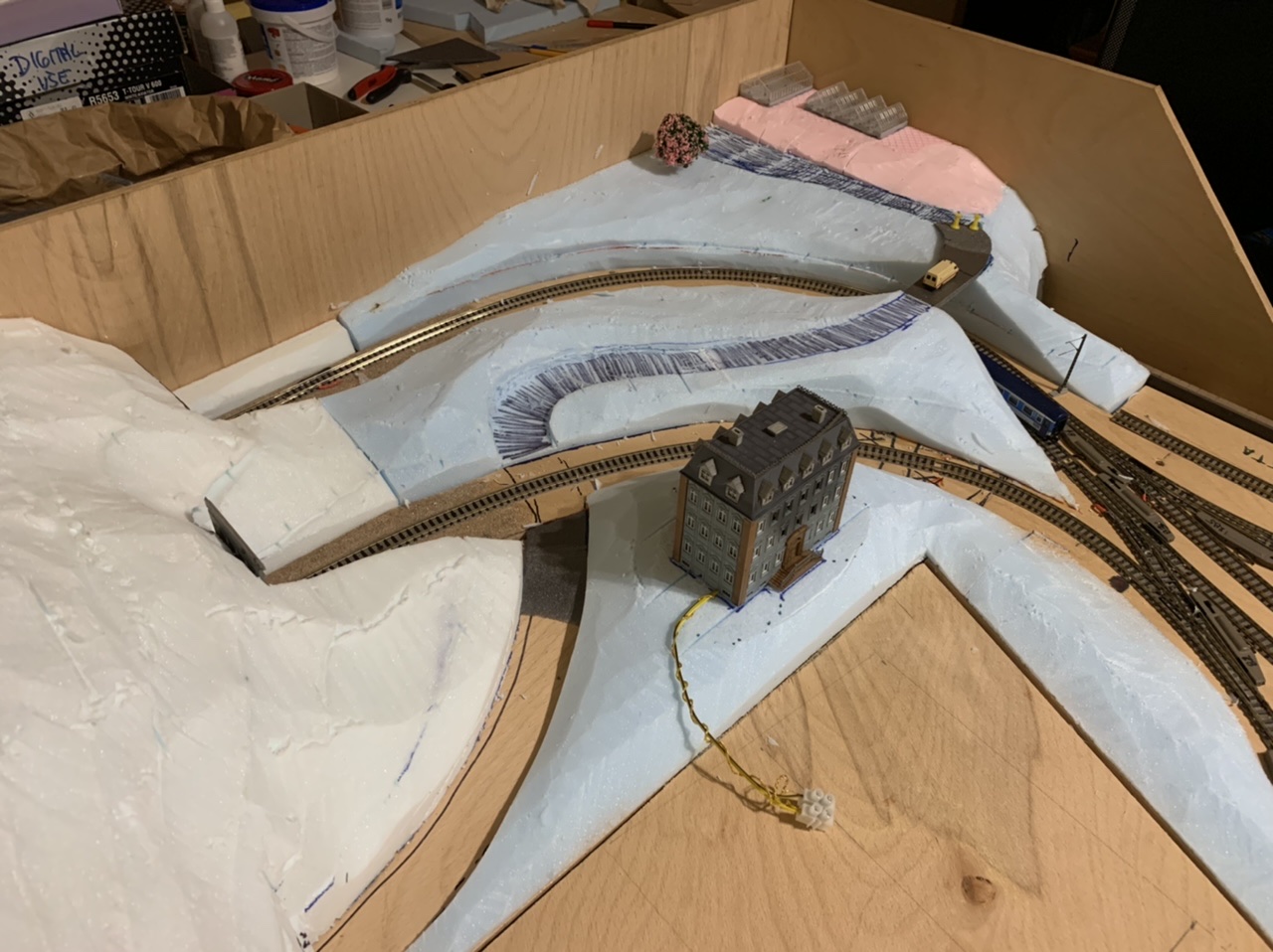

Příspěvekod Ove » pon 24 srp, 2020 11:15 pm

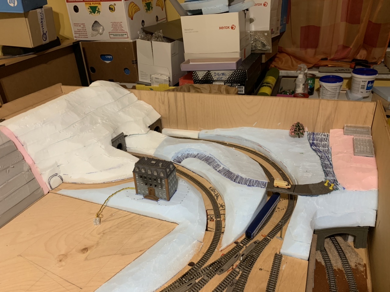

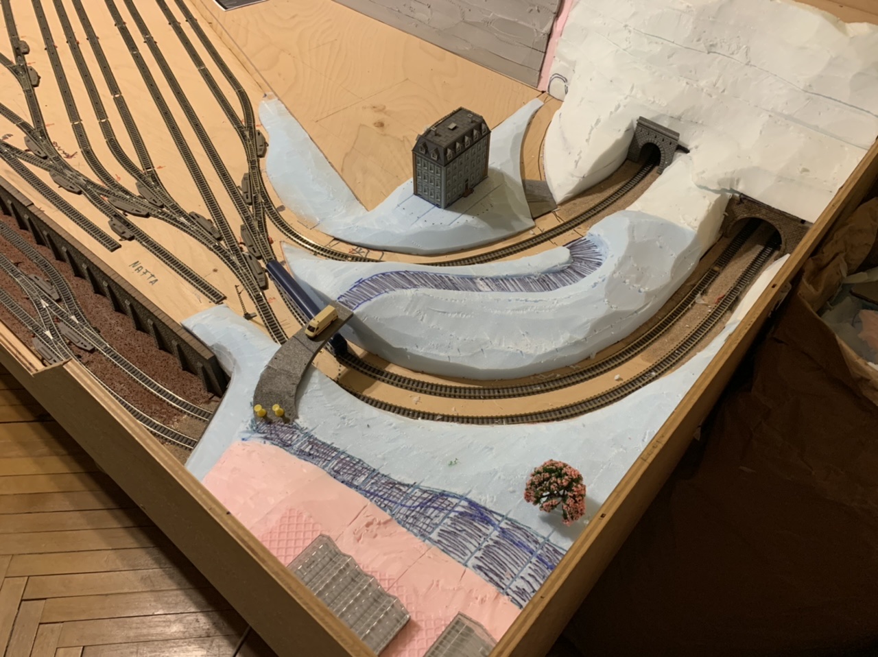

Velmi, velmi, velmi nahrubo jsem ořezal ten styrodur a vzniklo tohle (ten růžový přijde ještě ořezat lehce nad úroveň té cesty, čili snížit...)

Příspěvekod Jirkátor » úte 25 srp, 2020 4:43 am
Takhle ta cesta z nadjezdu k přejezdu vypadá mnohem reálněji. Jen bych zvážil poloměr zatáčky před tím přejezdem. Vím, že tam není moc místa, ale na druhou stranu, ta silnice přece nemusí přetínat koleje kolmo.
K tak velkému domu, jaký ti tam stojí, by měla být už pořádná přístupová cesta a pár míst k parkování.

Příspěvekod Ove » úte 25 srp, 2020 8:51 am
Jirkátor píše:.. Jen bych zvážil poloměr zatáčky před tím přejezdem. Vím, že tam není moc místa, ale na druhou stranu, ta silnice přece nemusí přetínat koleje kolmo.
Ten barák patří k městu, je to Finanční úřad a chodit se tam bude pěšky... parkoviště bude tam co je svorkovnice... a kromě toho bude hořet a hasiči nejsou (v tomto případě) zrovna nejrychlejší :wink:
A ta cesta vede k zahradnictví, čili to bude stará rozbitá asfaltka, po které pojedou akorát dodávky, menší traktůrky a pár osobáků (a manželky podnikatelů v SUV :lol: )

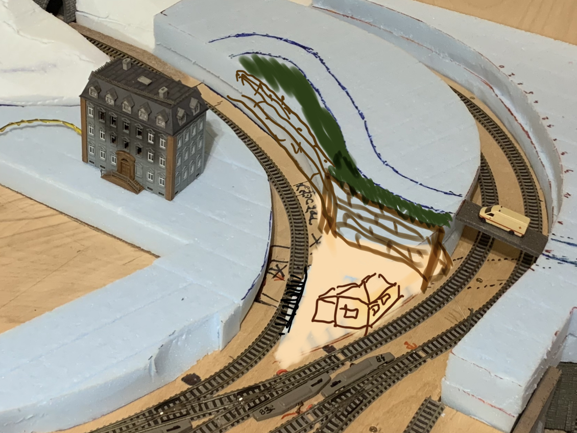

Příspěvekod Dusan » úte 25 srp, 2020 10:21 am
jak příznačné, vedle sebe finanční úřad a "tunel" :-)
Ještě bych na tom hodně zapracoval, hlavně ty "zářezy" tratě v terénu s "kolmými" boky terénu. Pěkně plitce to udělat a pokud někde má být opěrná zeď, tak třeba jen kousek a pak zas jen pozvolna klesající terén k trati. I ten "jazyk" terénu mezi hlavní a vedlejší trati bych nedělal až k vyhýbce a nebo jen hodně pozvolna ....
Jinak kolejiště je a bude hodně dobré :-)

Příspěvekod Ove » úte 25 srp, 2020 10:30 am
Dusan píše:... Ještě bych na tom hodně zapracoval, hlavně ty "zářezy" ....
díky za pochvalu... neboj (-te, je vás víc), je to v prvotním stádiu, kdy mne v noci chytla pracovní horečka, takže jsem nahrubo řezal... a včas se zastavil, abych si to za denního světla prohlídl a nelepil zpátky již ořezané (i když už i teď jsem našel pár mís, kde jsem řízl moc...)
zídky samozřejmě budou, ale až ve vlně detailů, teď bych rád do konce srpna zazelenil aspoň do stavu protilehlé pily a na září mám v plánu nahrubo kamenolom... (to je ta část za koncovou stanicí).
A ještě bych rád letos zaštěrkoval stanici (a pokud výrobce konečné dodá, zapustil peróny)...
A bude konec roku a vypuknou daně a nebude čtyři měsíce čas tvořit, spíš jen semtam nějaký ten detail dodělat....

Příspěvekod Vojtěch Vorel » úte 25 srp, 2020 1:28 pm
Pokud můžu k tomu zmiňovanému terénnímu jazyku, kdyby cesta přes ten jazyk byla na staré, kamenné, opěrné stěně (jako třeba v Praze na hlavním), tak by se v tom vzniklém trojúhelníčku mohlo krčit třeba opuštěné stavědlo (jako je třeba v Lužné).

Příspěvekod Ove » úte 25 srp, 2020 4:32 pm
Vojtěch Vorel píše:Pokud múžu k tomu zmiňovanému terénnímu jazyku, kdyby cesta přes ten jazyk byla na staré, kamenné, opěrné stěně (jako třeba v Praze na hlavním), tak by se v tom vzniklém trojúhelníčku mohlo krčit třeba opuštěné stavědlo (jako je třeba v Lužné).
Můžeš sem dát foto? Zní to zajímavě...
