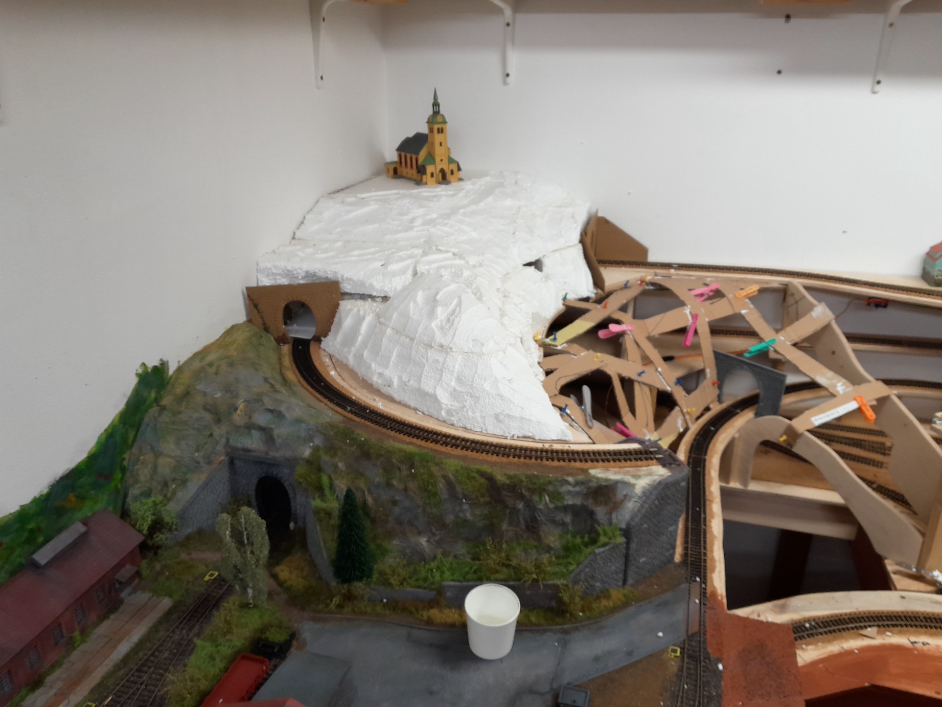

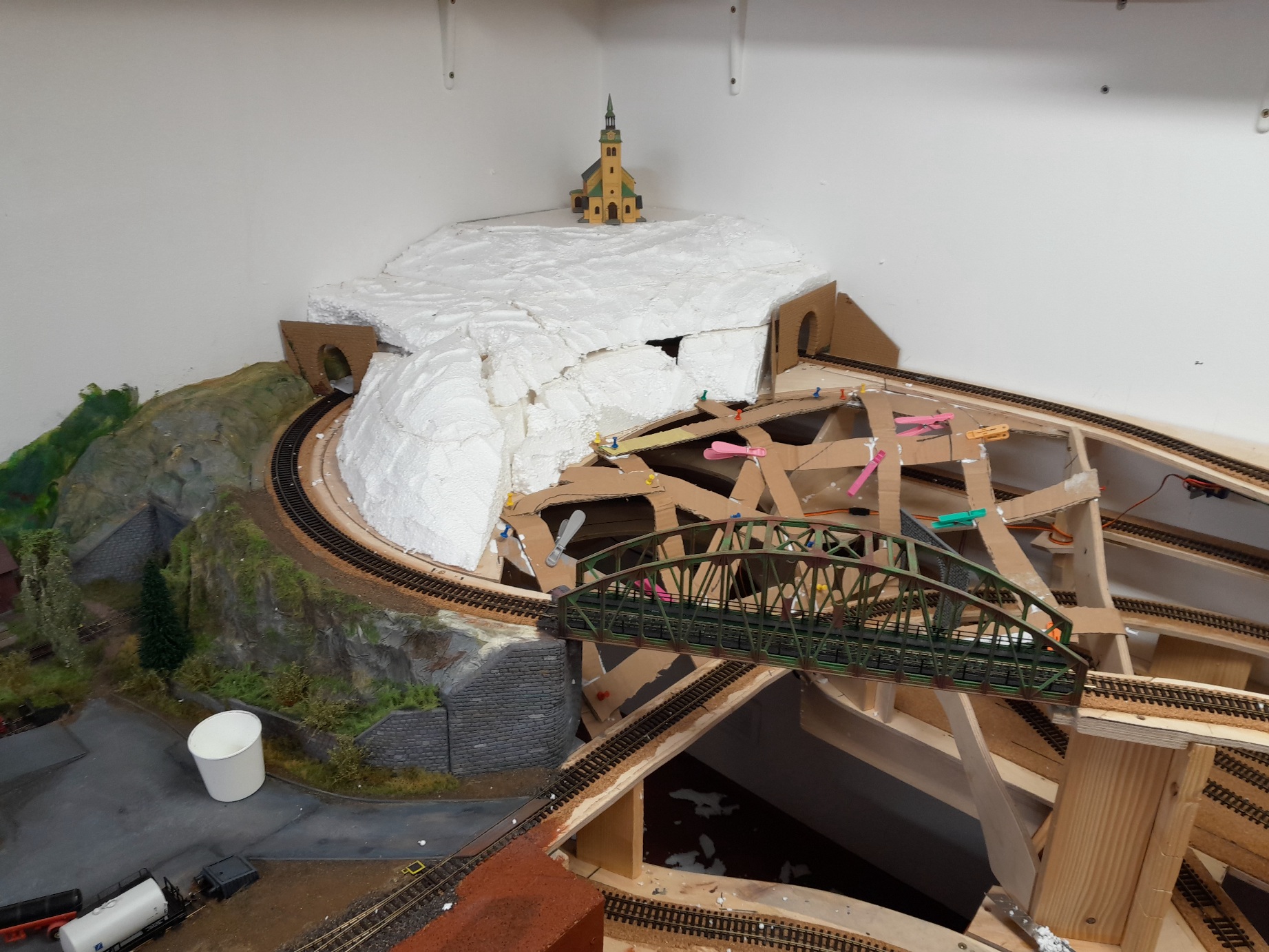

Cipiskump dekukuju za fotky,už jsou uložené a určitě je použije jako inspiraci. Nějak takhle pozvolné to budu mít.
Teď už u nás snezi:) řezu nožem i pajkou a během 5ti min je všude bilo.
Zůstane jen kostel.
Možná nějaká pesina která povede nad portálem blíž k nádraží a po vrstevníci dojde k poutnímu mistu "Sebuzinsky kopeček " ten bude i nejvyšším místem kolejiště.
Rád bych udělal z kopce dolů nějaké koryto pro vodu s vyústěním v propustku pod trati ale to nepůjde. Za koleji co vede úplně nejniž pod mostem bude velká opěrná zeď do výše koleje z nádraží aby nad opěrnou zdí mohla vést silnice od nádraží.
Jediné že strany kopce propustek který je odvodnovan potrubím někam dále...
Opěrná zeď bude ale hotová až bude hotov kopec s kostele. Neboť do rohu se dostanu jen když sundam obloukovy most a slapnu do vzniklé díry...od hrany kolejiště je to 120cm do rohu- dosahovat vzdálenost která se zde na fóru stále diskutuje.
Proto bude most sundavaci pro případné vymetení pavucin v kostele:)

O parník lepší. Pěšina ke kostelu může vést klidně třeba jako z místa za kolejištěm, naznačená kouskem od pozadí a u kostela konče. Hezký příklad dominantního kostela na návrší je i např. Neratov v Orlických horách. Ať se daří 8)

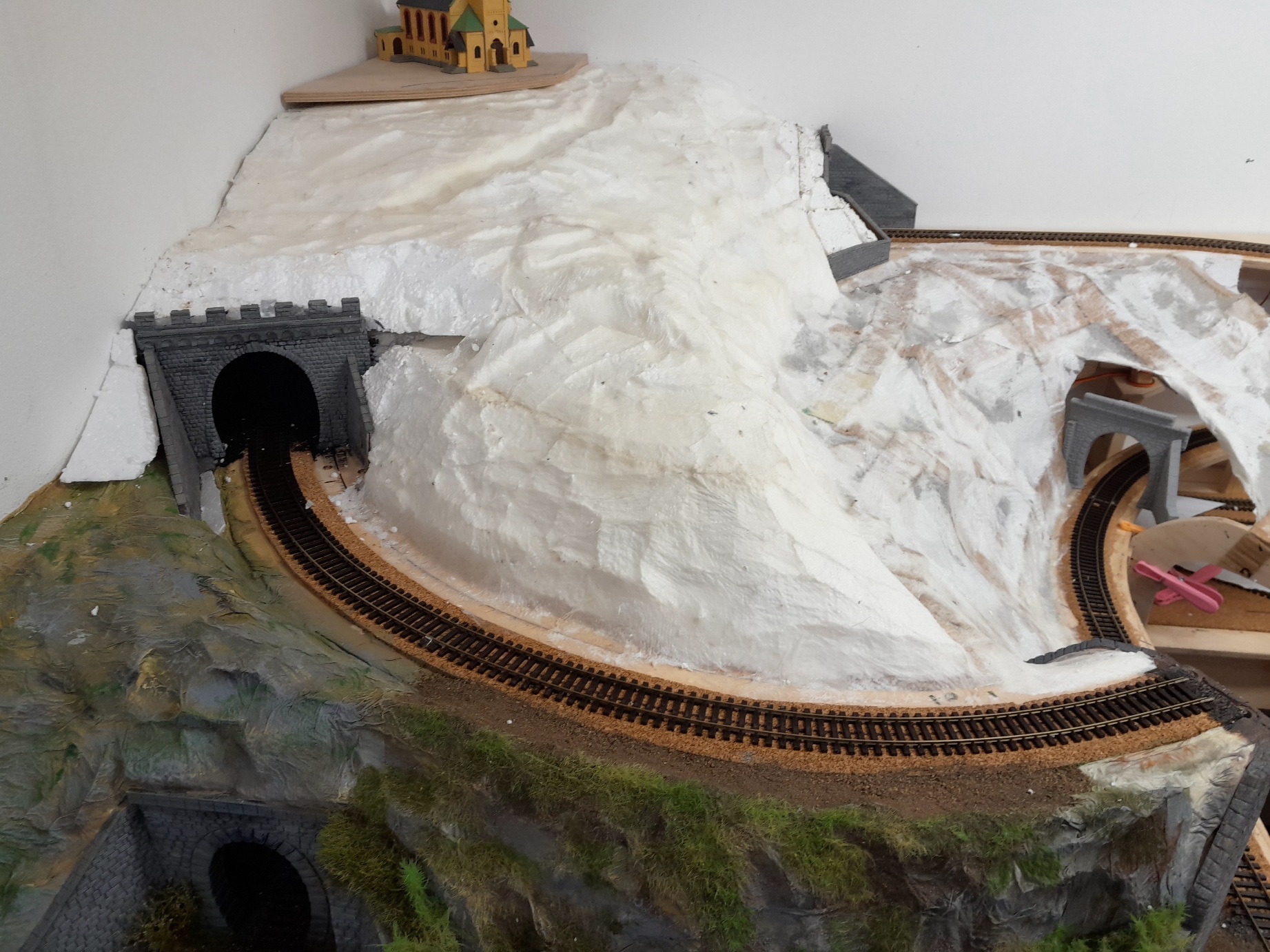

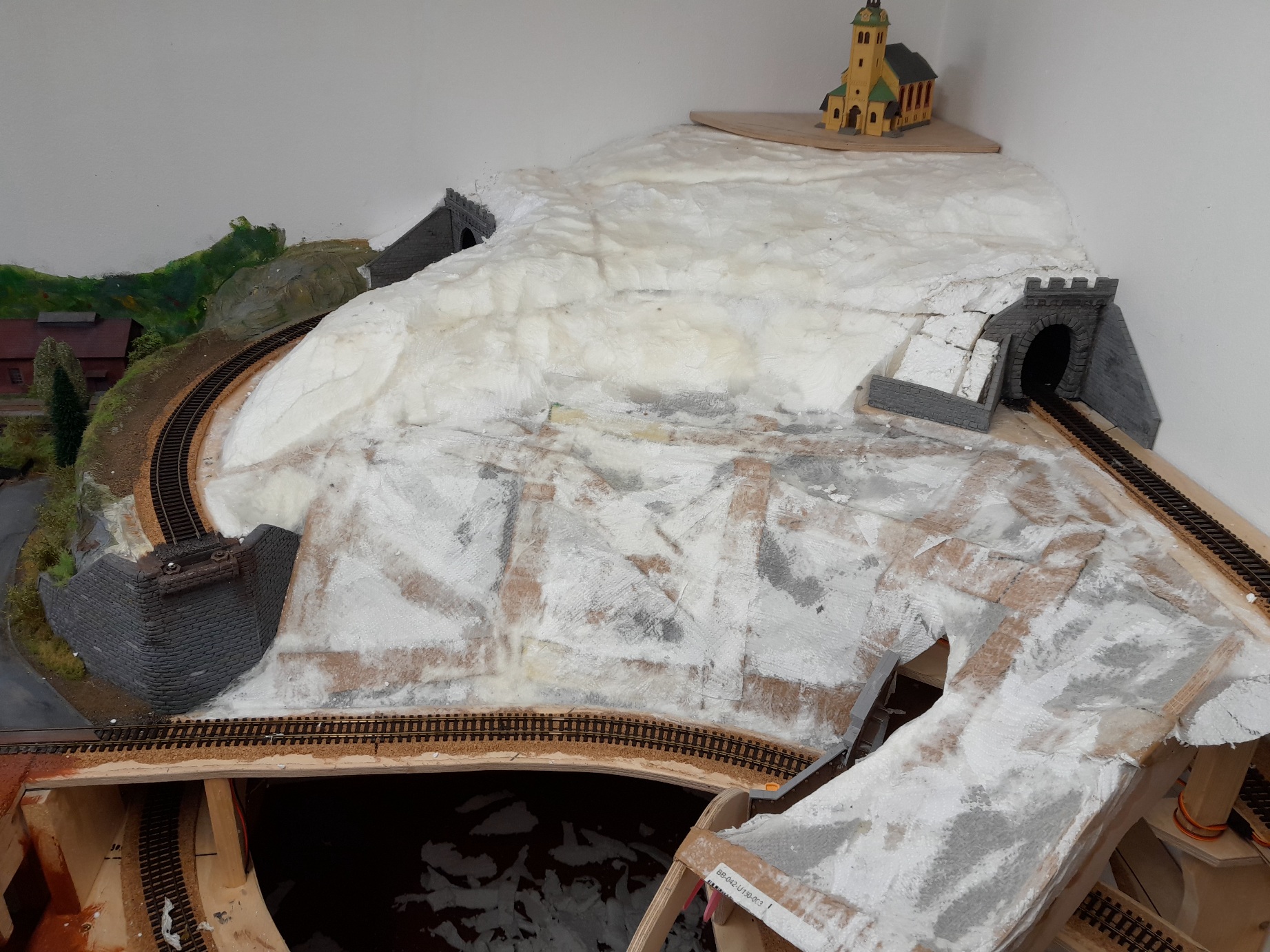

Příspěvekod Jirka1984 » pon 24 říj, 2022 7:08 pm

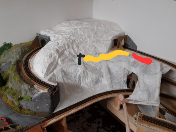

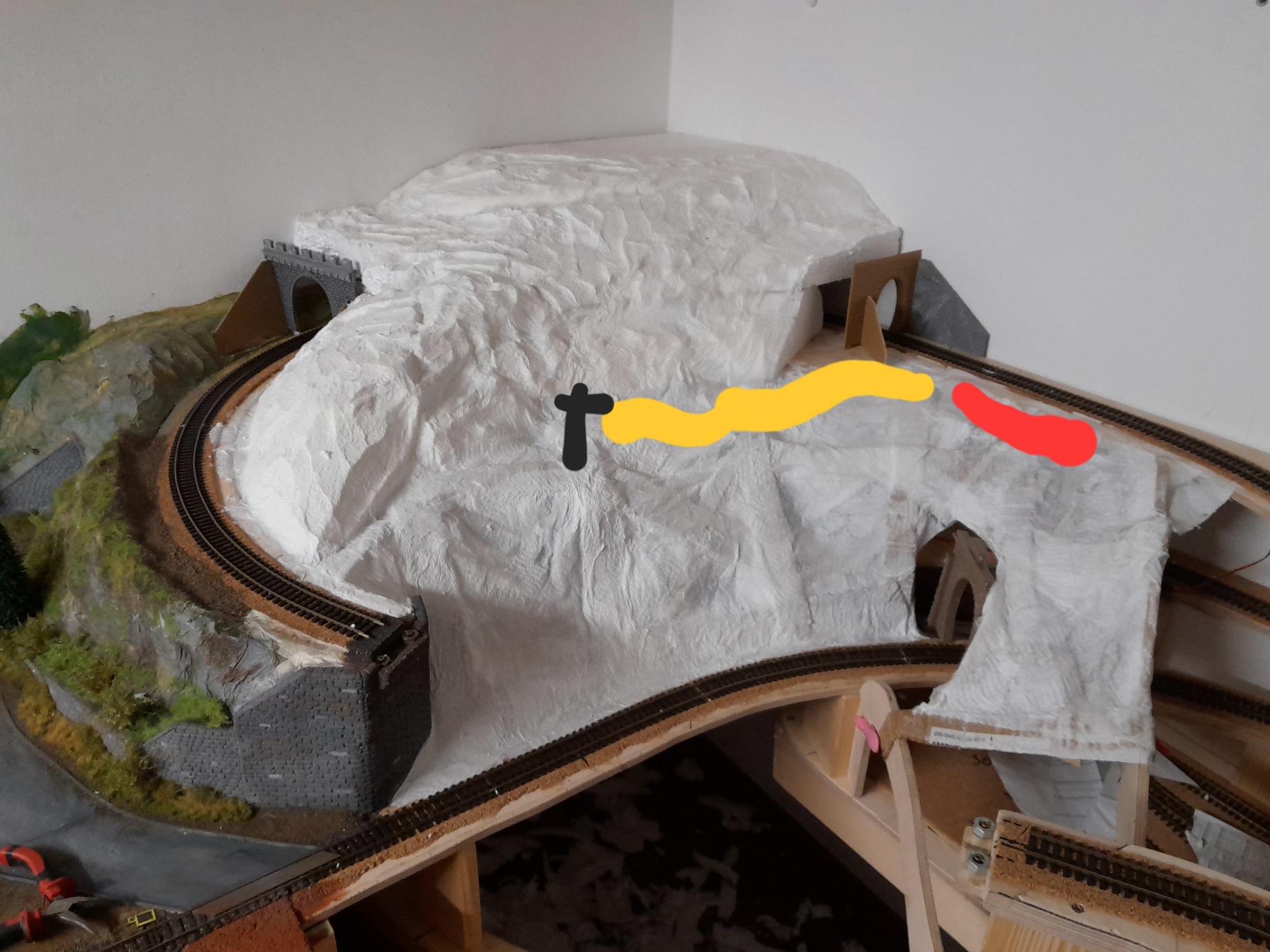

Kopec se pokryl ubrousky a herkulesem. Portály jsou ve výrobě.
Při modelování kopce se mě vyskytla jakoby pesina. Co za výjezdem z tunelu udělat malou zastávku(červená) jen na motor+prives a nad údolím nad trati dojít k Božím mukum???
Nabo jak často slýchám "méně je více "?
Jirka

Ahoj Jirko, nemáš hned za plánovanou zastávkou odbočku do smyčky a zhlaví stanice? Aby se nestalo, že lokomotiva je v zastávce a vozy ještě ve stanici.
Mimochodem nepřemýšlel jsi o protažení smyčky až do tunelu?

Ahoj Michale,od portálu k vyhýbejte to je cca 40cm rovinka a pak 10cm mírný oblouk. Myslel jsem jen na rovince panelový peron pro motoracka s max jedním připojeným vozem. Zbytek by jen projížděl. Z peronu pesina do lesa. Bez budovy atd...
Vyhybka do smycky by mohla být v případě protažení tunelu o délku výhybky. Pak by nemohla byt zastávka a pesina. Portál je defakto na hraně oblouku a roviny. Oblouková vyhybka by nešla protože oblouk v tunelu je r 425. Potom by ta venkovní kolej šla už do zdi.

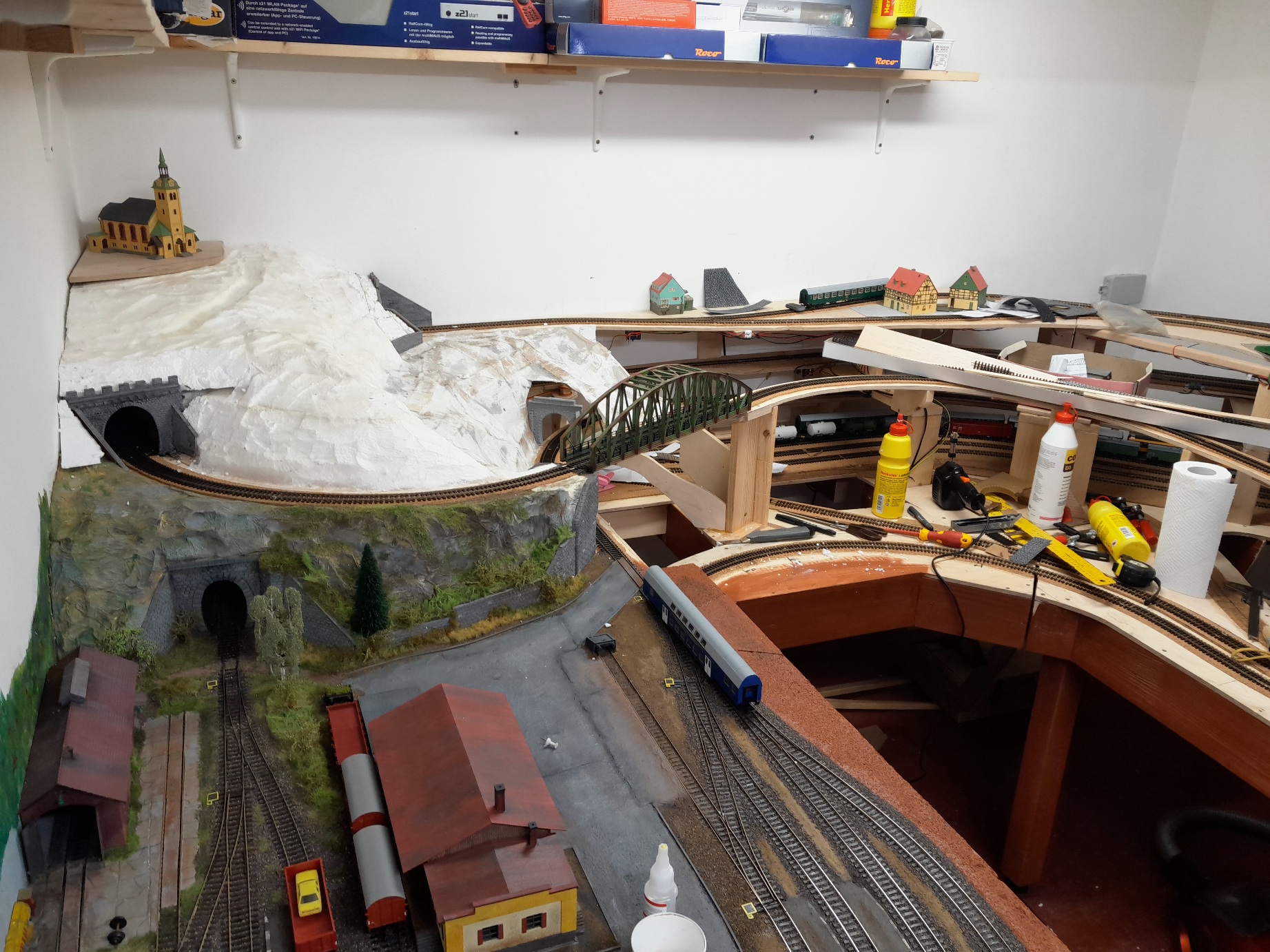

Celý tento kopec je z důvodu snazšího přístupu do SN abych nemusel dělat nějaký sundavaci svršek s krajinou. Pod ním teď mám hezky přístup na levé zhlavi SN. Jirka

Já už bych tam zastávku nerval, ať máš více volné trati.
Kopec s kostelem vypadá dobře :wink:

Hezký.... :shock:
Bál jsem se, že k tomu levému hornímu portálu postavíš nějakou příšernou opěrnou zeď, ale vyrovnal ses s tím excelentně!
Ještě nějaká cihlová zeď kolem kostela, bez jakýchkoliv přístupových cestiček (ty budou vést odzadu).
Já bych ještě srovnal ten prostřední pahrbek, aby terén vytvářel jakési úžlabí. Ale nutné to není.
Zastávku určitě ne.

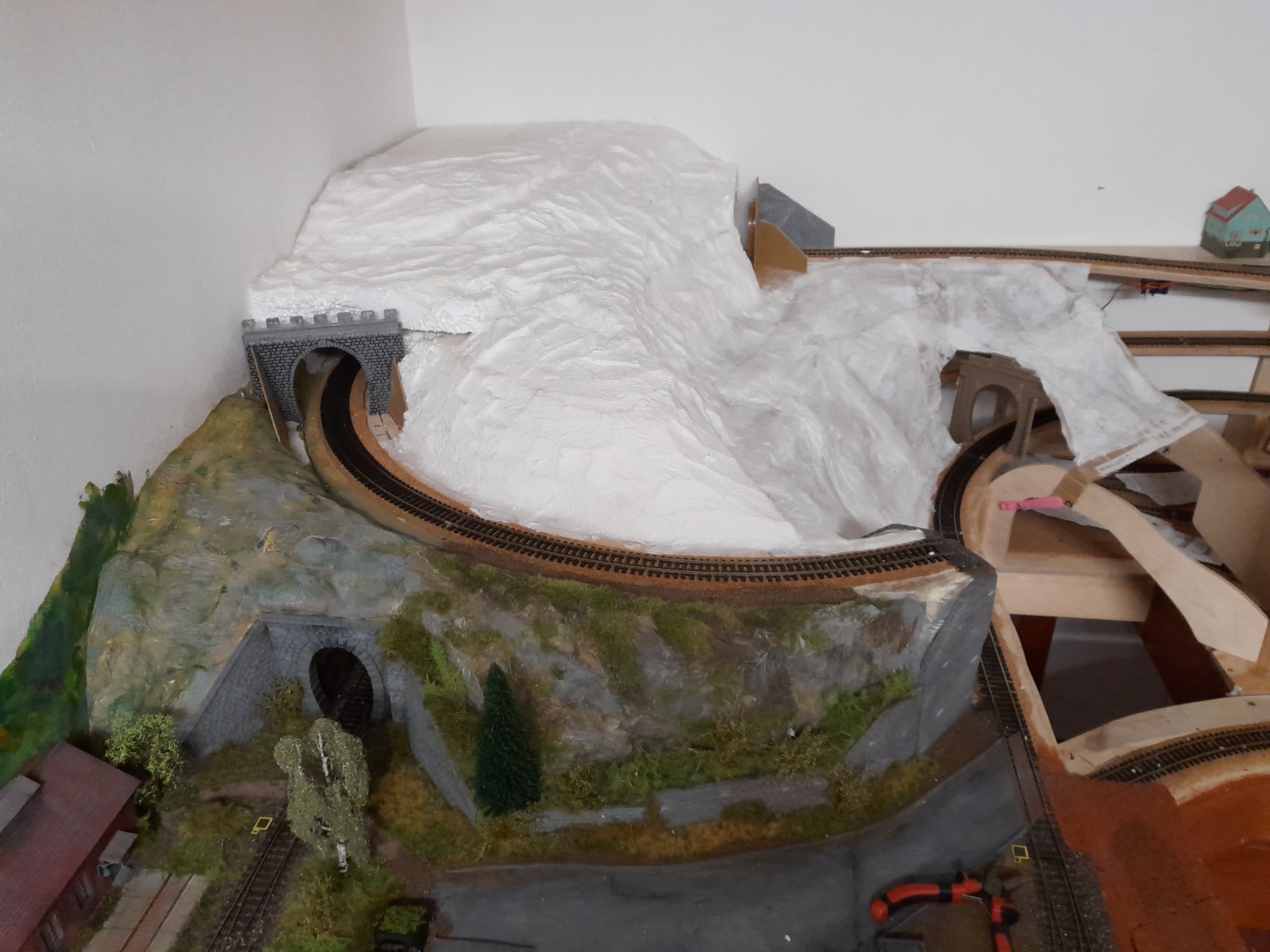

Re: Kolejiště H0- "Kolibov" dle návrhu p.Ferdiana
Příspěvekod Jirka1984 » stř 26 říj, 2022 8:32 am
Sandy díky za pochvalu:)
Opěrných zdí bude dost v nejnižší části kolejiště ve výjezdu ze SN.
Tady jsem chtěl znázornit že kolej je zariznuta v kopci který jde od kostela až k Hl.nadrazi.
Zastávku nepostavím.
Kriz s cestičku ale chci ponechat něco jako u nas na protejsim kopci. https://mapy.cz/?source=base&id=1909767
Kostel bude na preklizkove základně stavěn jako diorama bokem kolejiště a pak položen a usazen do kopce. Na dosah ruky je to daleko.
Jirka

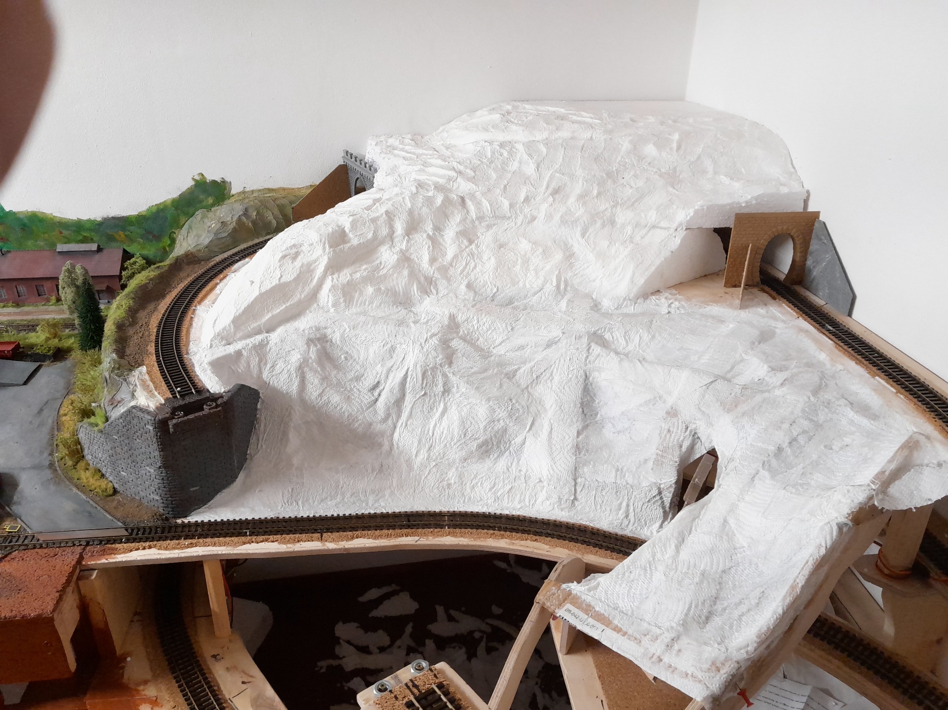

Příspěvekod Jirka1984 » stř 26 říj, 2022 11:27 am
Ahoj
Portály jsou slepene( složeno v jeden celek od více výrobců) ,obarvene. Ještě musím trochu dopatinovat. Polistyren okolo portálu je nahrubo dotvarovan.
Z té opěrné zdí co vychází od pravého portálu do prostoru kopce moc nezbude. Zapustím ji do kopce. To bude ochrana pro turisty co půjdou ke kříži. Portál z lokalkove trati a portál nad ním budu muset oddělit opticky stromy-viz různé nápady zde na diskuzním fóru.
Zbytek týdne je klid od stavby. Jedu s manželkou na welnes. Tam budu aspoň přemýšlet o dalších krocích.
Ahoj Jirka
