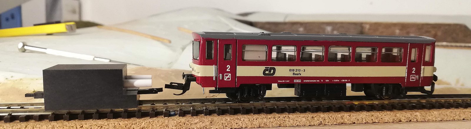

Tak jsem si pořídil dvě věci. Obě jsou skvělé, ale jedna má drobnou vadu. Ta co je skvělá a vadu nemá je měrka spřáhel pro TT. Ta co je skvělá a má drobnou vadu, jsou 3 přípojné vozy Baafx. Myslím si, že co se týká vzhledu jsem s nimi spokojen. Ta drobná vada jsou jejich spřáhla. Jsou zde použita pérková spřáhla a jejich pozice je problematická. Což je vidět na obrázku. Ale trochu jsem studoval tuto problematiku na webu a myslím si, že to pořeším použitím kinematik od SDV model. Jejich cena je přijatelná a ta trocha práce navíc mě snad nezabije. ;) A doufám, že to pak bude fungovat skvěle.
Spřáhla a Btax
