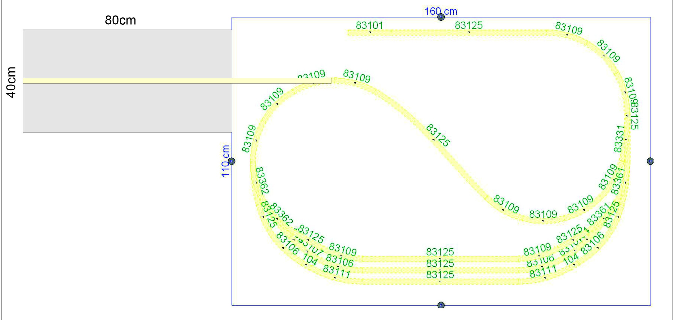

Co se týče kolejiště Odbočná, tak už je v plánu částečná přestavba (v podzemí) = možnost připojení k modulovce MPK a kratší soupravy by z modulovky mohly zajet až na kolejiště Odbočná a zpět na modulovku.
Snímek napojení do skryté části
"Přechodový" modul s rozměrem 40cm šířky x 80cm délky bude obsahovat tunelový portál a jeho terén bude navazovat na terén na kolejišti. Tedy ve spojení s modulovkou nebude využívána levá kulisa. Stavba proběhne v průběhu letošního léta a na výstavě v Plzni-Křimicích v září by už mohlo být kolejiště spojeno s modulovkou.

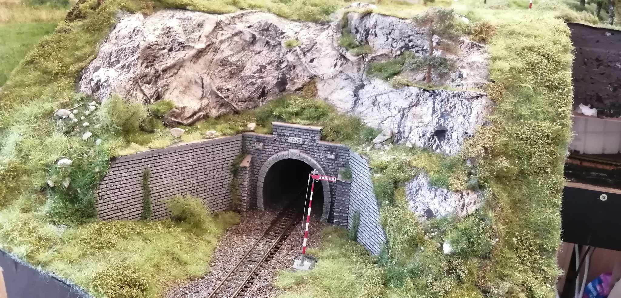

Re: radula63 - kolejiště Odbočná dle Milana Ferdiána
Příspěvekod radula63 » ned 09 črc, 2023 7:47 pm

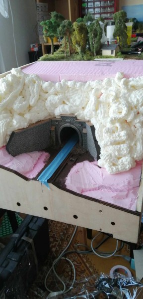

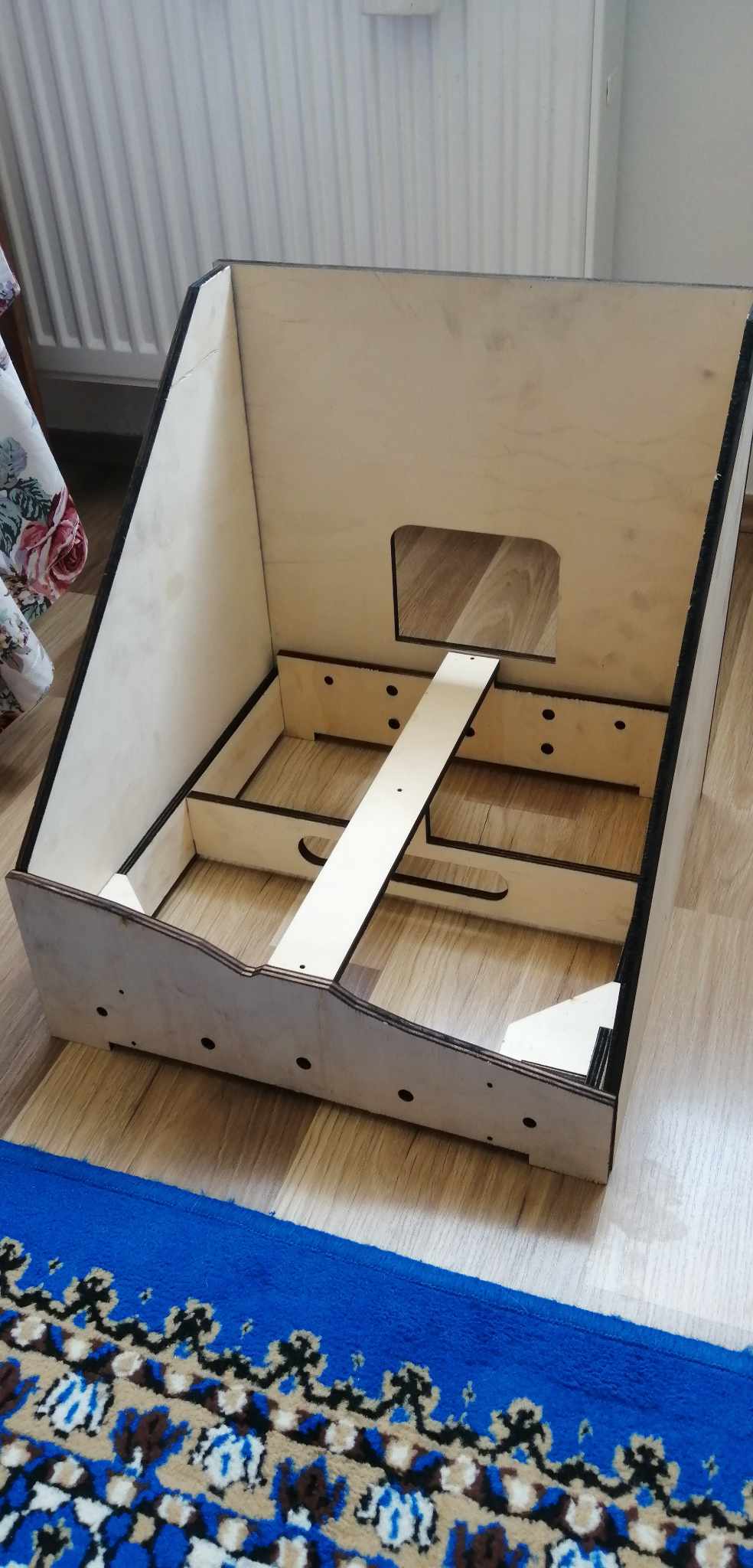

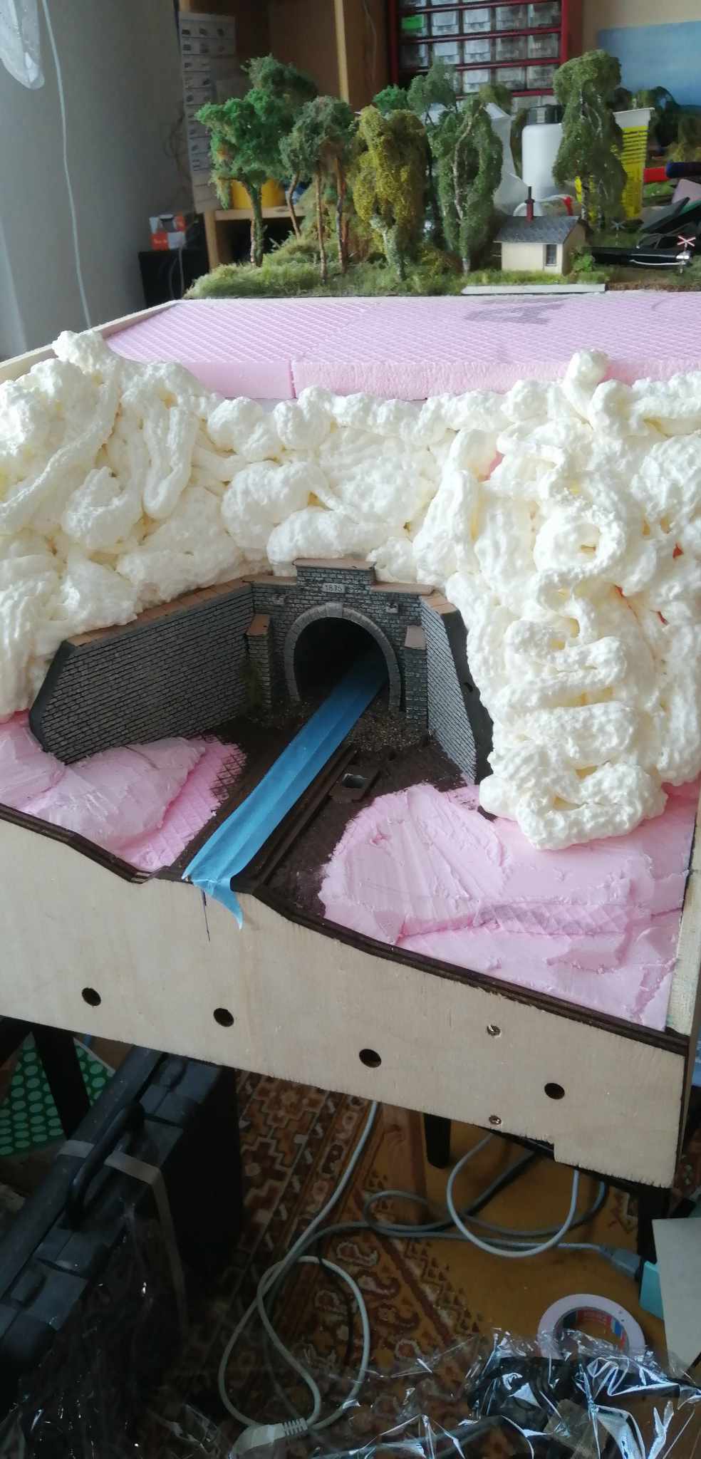

Překližka 10mm, laserem páleno. Dle mých požadavků upravil míry standartního modulu Josef Němeček.
Modul má rozměry půdorysně 400x400mm.

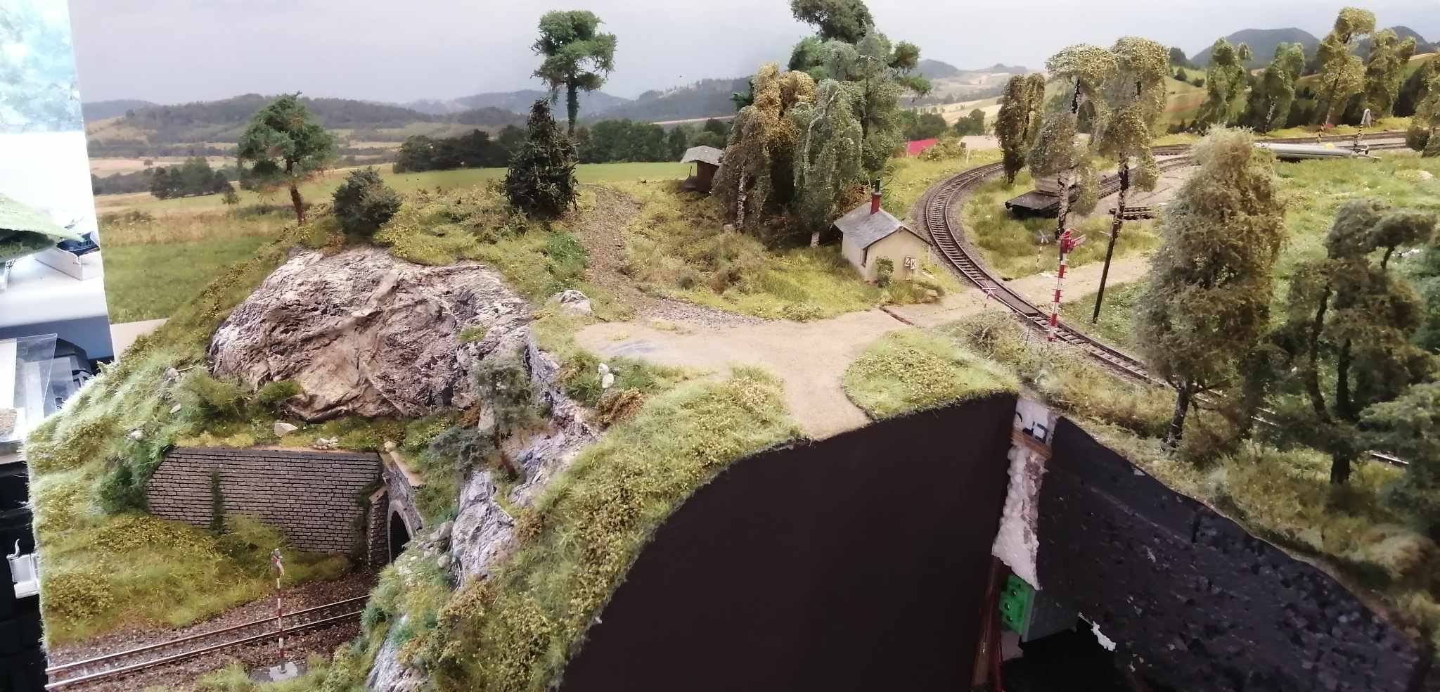

Připojeno, svrtáno s kolejištěm, položena kolej, zaštěrkována a stavba terénu.
Portál a zdi NOCH, mačkací papír skály NOCH, foliáže Model scene, stromy Bezucha.

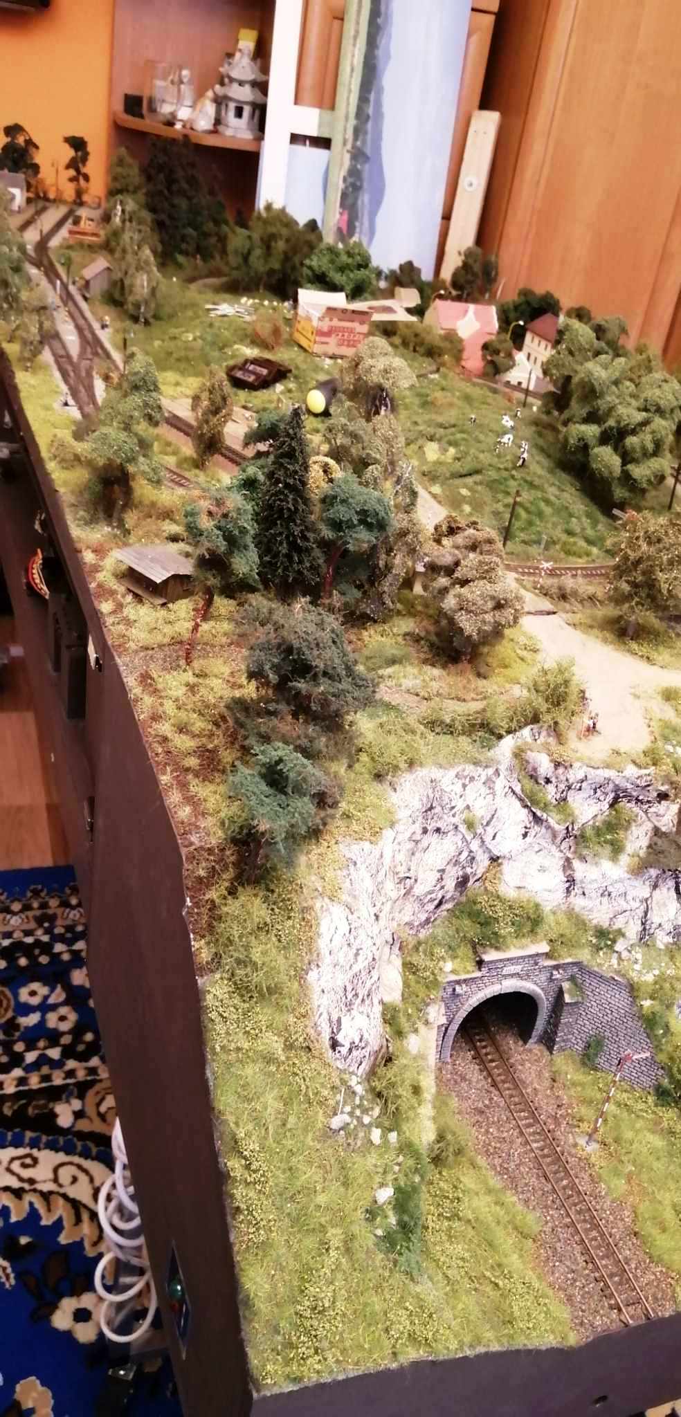

Příspěvekod radula63 » ned 09 črc, 2023 7:55 pm
Rozpracovaná krajina...
Celá možnost spojení s modulovkou MPK je projektována tak, aby šlo kolejiště Odbočná provozovat jak ve spojení s modulovkou MPK, tak samostatně jako doposud. Samostatně je bez připojovacího modulu a má všechny 3 kulisy (levá, zadní a pravá), při spojení s modulovkou se neosadí kulisa kolejiště vlevo, osadí se připojovací modul (levá kulisa se použije vzadu za moduly). Ještě musím upravit výšku stojanu (snížit) pod kolejiště tak, aby temeno koleje připojovacího modulu bylo cca 800mm nad podlahou. Tj. běžnou výšku modulovky MPK.

Příspěvekod michal_d » ned 09 črc, 2023 8:27 pm
Pěkně, nenásilně vyřešeno. Těším se až spojení někdy uvidím v Plzni na živo.

Příspěvekod Jirkátor » pon 10 črc, 2023 3:46 am

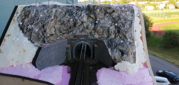

radula63 píše:... mačkací papír skály NOCH ...
To je opravdu jen zmačkaný papír od Nocha bez dalších úprav? Na fotce to vypadá opravdu hodně dobře.
Jirkátor
Příspěvky: 1295
Bydliště: Veselí nad Lužnicí
Příspěvekod radula63 » pon 10 črc, 2023 4:05 am
Jirkátor píše:
Použitý papír tento: https://www.itvlaky.cz/skaly/60303/
Ano. Zmačkavý a přilepený na duvilax (či jakoukoliv disperzi), žádné další upravy (barvení apod.). Samotného mne překvapilo jak vypadá dobře.
Fotka na balkoně na denním světle těsně po nalepení skály.

Příspěvekod Střelec » úte 11 črc, 2023 8:53 am
Párkrát už jsem to tu propagoval. Existuje několik vzorků skály, ale doporučuju si ji namnožit na barevné kopírce, protože originál je poněkud drahý (přes tři stovky za necelou A3, přičemž využitelnou plochu dost omezuje logo výrobce poblíž jednoho rohu). Dobře to vypadá i nezmuchlané jako tapeta na bočnicích kolejiště, nebo jeho dílců. Kopie na běžném papíře mají o chlup horší mechanické vlastnosti, ale na vizáži se to nepozná. Případné šisování bude dané kvalitou tisku, ale použité (kopírované) kousky jsou po roce stále v původní barevné kvalitě.

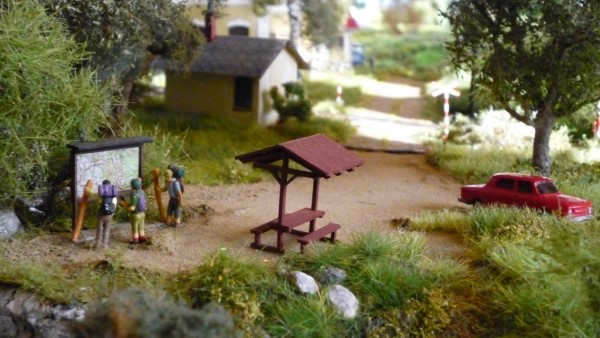

Příspěvekod radula63 » pon 11 zář, 2023 7:05 am
Kolejiště se zas ukáže na veřejnosti o následujícím víkendu: viewtopic.php?f=12&t=14101&p=326118#p325800 , ne jako samostatné kolejiště, ale propojeno s modulovkou.

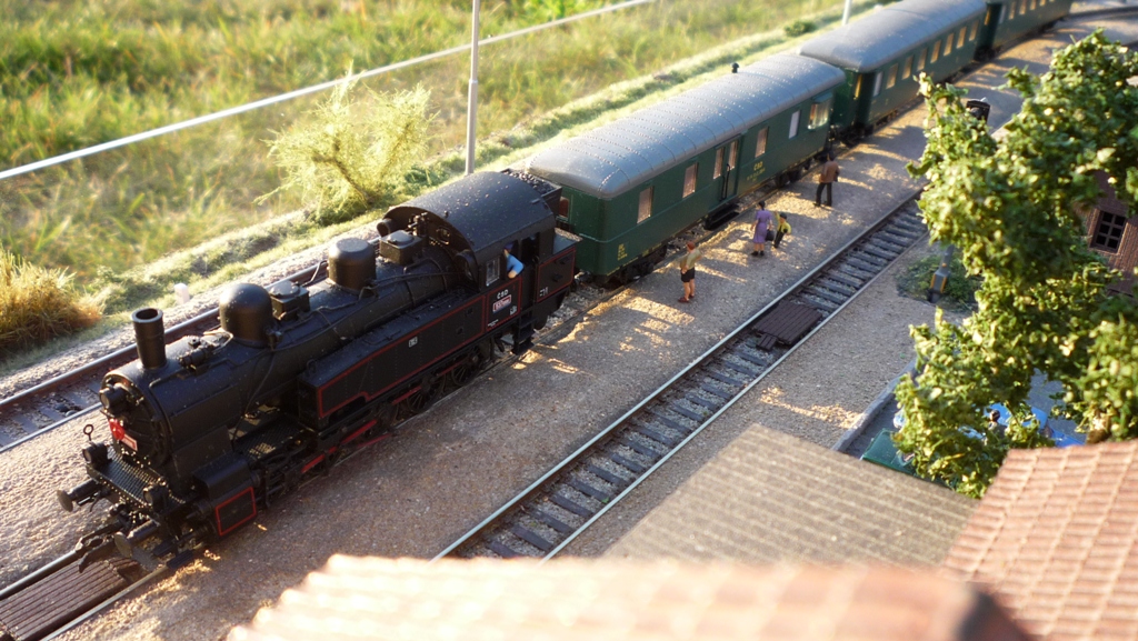

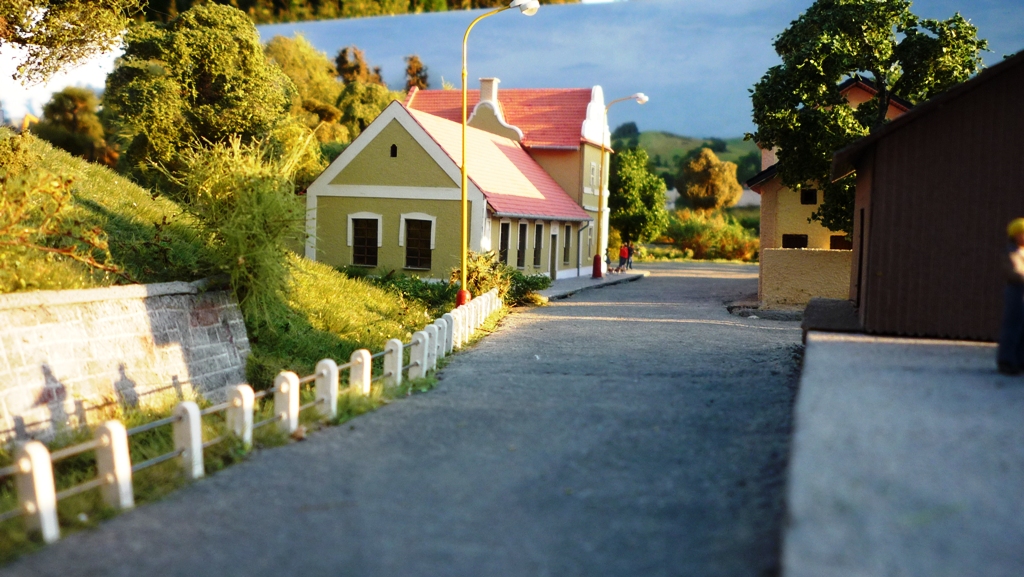

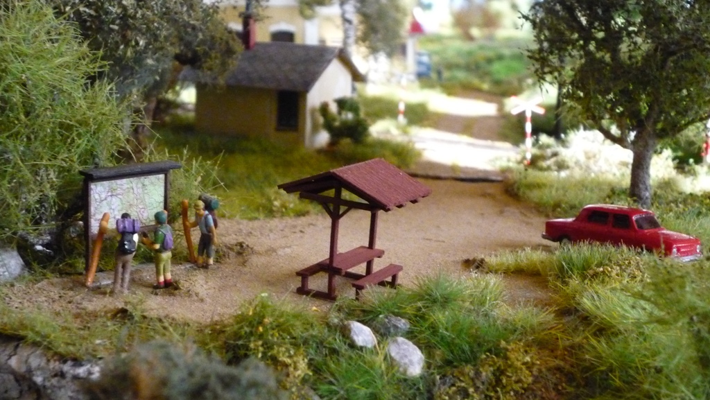

A pár, kdysi slíbených, fotek na denním světle, zde při západu sluníčka. Foceno včera, bez úprav v pc (pouze zmenšená velikost fotky, kvůli velikosti souboru).
Bude-li zájem, přidám další fotky.
celkový pohled
a trošku v detailech...

Příspěvekod Jirka1984 » úte 12 zář, 2023 9:45 am
Ta fotka při západu slunce vypadá jako bys fotil skutečnou ulici,krása.

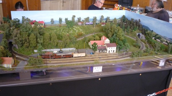

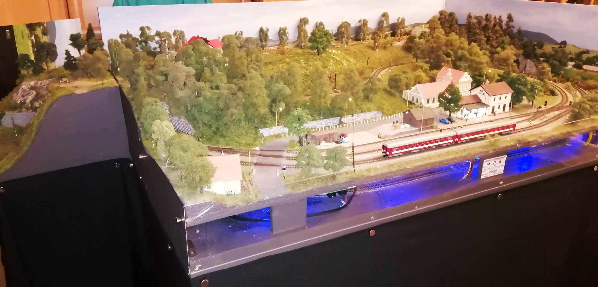

Příspěvekod radula63 » sob 14 říj, 2023 12:02 pm

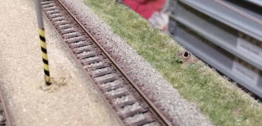

Odbočná se zas chystá na veřejnost - viz. viewtopic.php?f=12&t=14101&p=327280#p327280

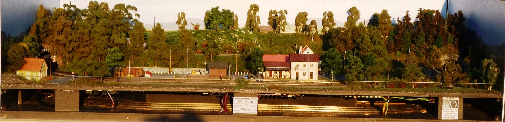

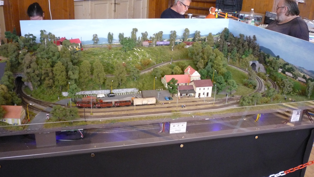

Něco málo fotek z výstavy v Plzni-Křimicích.
celkový pohled s nasvíceným skrytým nádražím a zakrytým plexi (kvůli nenechavým dětským ručkám).

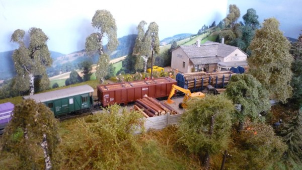

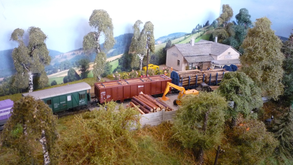

nakládka dřeva v Konečné
část krajiny na modulu pro spojení na modulovku

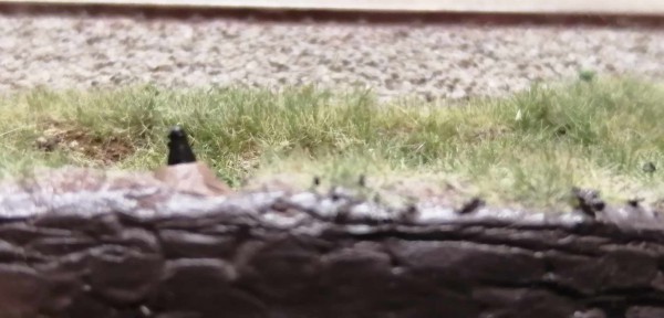

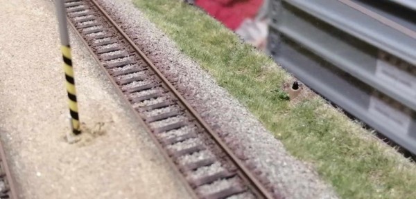

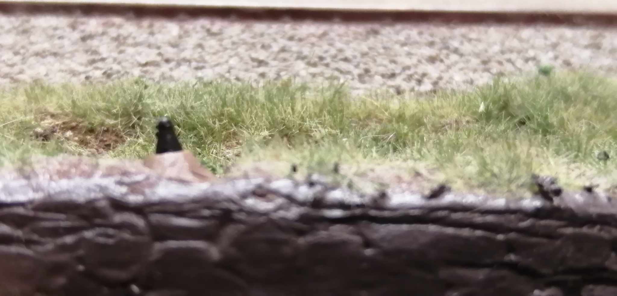

Příspěvekod radula63 » úte 07 lis, 2023 11:57 am
Již tento pátek jede Odbočná na výstavu do Manětína - pozvánka : viewtopic.php?f=12&t=14101&p=327280#p327280
Vážení kolegové, mám dotaz. Jak vyzrát na krtka? Sviňa černá, zase reje... :lol: :lol:

Příspěvekod fulda » úte 07 lis, 2023 1:08 pm
radula63 píše:Vážení kolegové, mám dotaz. Jak vyzrát na krtka? Sviňa černá, zase reje... :lol: :lol:
Já používám kočku:
Noch 36715

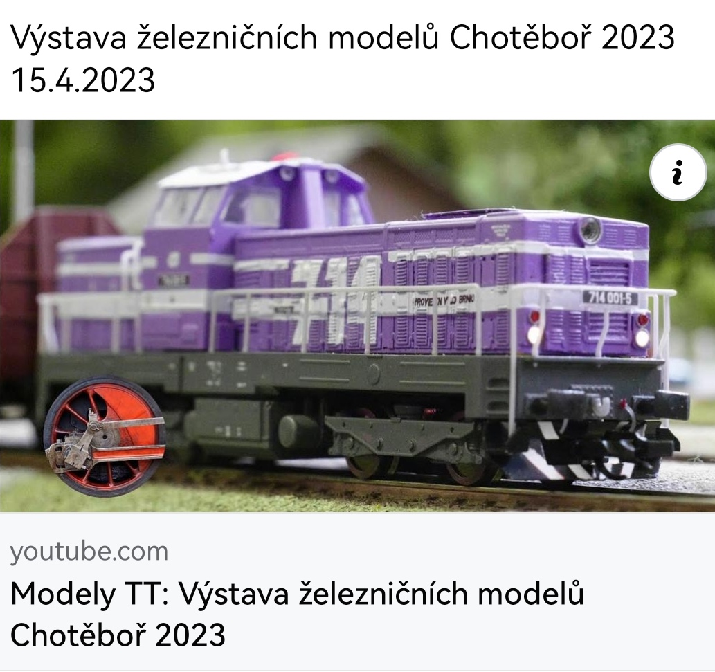

Příspěvekod radula63 » pon 27 lis, 2023 10:06 am
Video z výstavy v dubnu 2023 v Chotěboři. Kamera a střih Milan Kolečkář.
Ve videu má hlavní roli kolejiště Odbočná.
https://www.youtube.com/watch?v=9I1woOb36Jg
