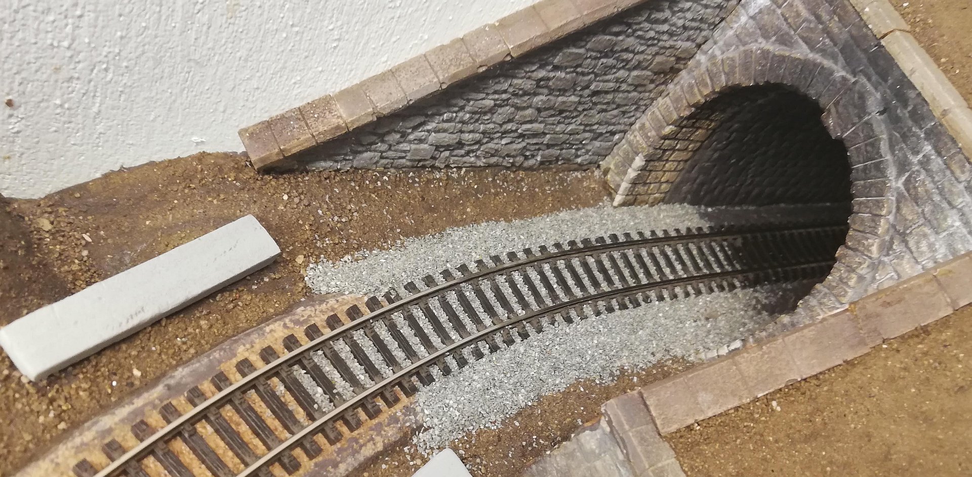

Mám ale dotaz na ty zkušenější, jak správně postupovat při zaštěrkování. Mohlo by to být tak, jak je na následujícím obrázku? Nebo by to mělo vypadat jinak?

Podle mne ok, jen musí pokračovat i v tunelu, nemůže skončit na úrovni portálu.

Štěrkování máš v pohodě. Je dobré použít více odstínů štěrku aby to nemělo na celém kolejišti stejný odstín. Taky si někde bokem kousek zakápni lepidlem abys viděl jak se změní odstín.

Ještě ke štěrku : každopádně to protahni tak cca 3cm dovnitř, kam je vidět

Fox, HonzaM: Určitě to kluci protáhnu dovnitř. já to jen večer zkoušel zasypat, abych to mohl vyfotit a ujistit se, že jdu správným směrem. Že třeba nemám ten štěrk třeba moc široký či světlý, či oko zkušenějšího neuvidí nějaký jiný prohřešek (což se stalo :)).

ještě jedna věc: před štěrkování si ujasni, jestli chceš okolí tratě dělat foliážemi, nebo flokováním. Foliáže se totiž lépe dělají PŘED štěrkem a štěrk pak lze trochu přetáhnout. Stačí opravdu jen bezprostřední okolí. Jinak budeš muset řešit přechod štěrk - terén.

zabýval bych se možná šíří rozptylu štěrku na kraji.
Důležité bude situování odvodňovacích příkopů.
Podle etapy by se tam mohla vinout stezka pro pochůzkáře.

Šířku štěrku bych možná trošku zúžil (vygůgli si fotky), i když né jak podle pravítka, to je nově udělaná trať.
Určitě bych v rámci flokovámí lehce naznačil pěšinku od kontrol pochůzkáře. Uvnitř tunelu schází bezpečnostní "vodící" čára, klesající směrem k portálu. Jinak se mi to moc líbí.

Polabský: Štěrk trochu zúžím, pěšinku se pokusím naznačit. S flokováním se pokusím tento víkend udělat první krůčky. Mám půjčenou flokovačku, nakoupen nějaký zkušební materiáln a jsem pln odhodlání. K čemu to povede? To teprve uvidím. Jo a tu čáru v tunelu (vím že tam má být) zkusím dořešit jakmile zvládnu technologii airbrush. To mi asi chvíli bude trvat, ale jsem objednán na školení. ;)

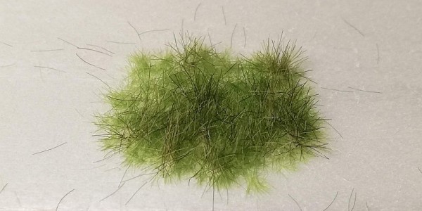

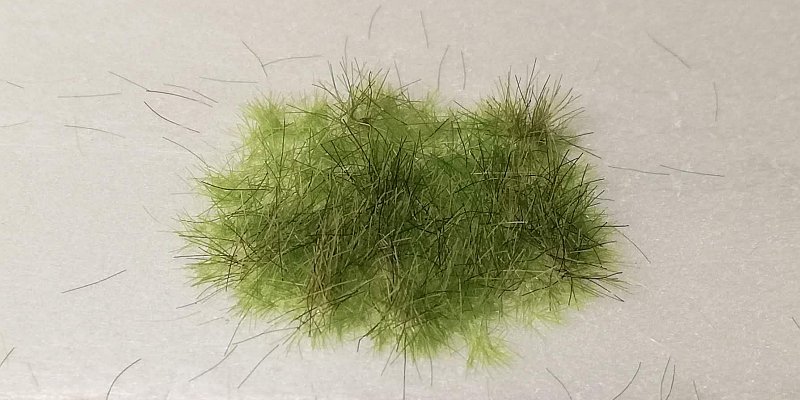

Příspěvekod Trixt » sob 02 bře, 2019 5:37 pm
Tak první pokus s flokováním jen na malém kousku dopadl dle obrázku níže. Co říct. Krucíš, to ale kope. Trávy člověk musí použít hodně a ta napadá všude, jen se jí nechce do míst, kde ji chci mít já. Kdyby měl někdo radu, jak lépe postupovat, sem s ní. Jako lepidlo jsem použil modrý Duvilax bez ředění. Nevím, zda nezkusit třeba Herkules či něco jiného. Kombinoval jsem délky vláken 2 (jarní) a 4,5 mm (časné léto) od Model Scene.
První pokus se statickou trávou
Trixt
Příspěvky: 1353
Příspěvekod hopeter » sob 02 bře, 2019 6:09 pm
Trošku popiš flokovačku... Já používám černou skříňku od Mnitky a cukřenky dle jeho návodu. Pokud nesáhnu přímo na sítko tak mě nic nemlátí. Lepidlo používám ředěný Dispercol , neředím ho moc aby zůstávala trochu vrstva. Zemící špendlík dávám poblíž místa flokování. Taky sypu poměrně dost trávy a potom přejíždím sítkem těsně nad trávou a tím ji postavím. Po zaschnutí přebytečnou trávu odsaju vysavačem s punčochou na hubici a použiju znovu. Jo a sítko na cukřenku jsem jsem dal jemnější , oka cca 2x2 mm ,ne to strašně hrubé co bylo dodáno ke skříňce. Trávu používám Noch od 1,5 do 6 mm.
