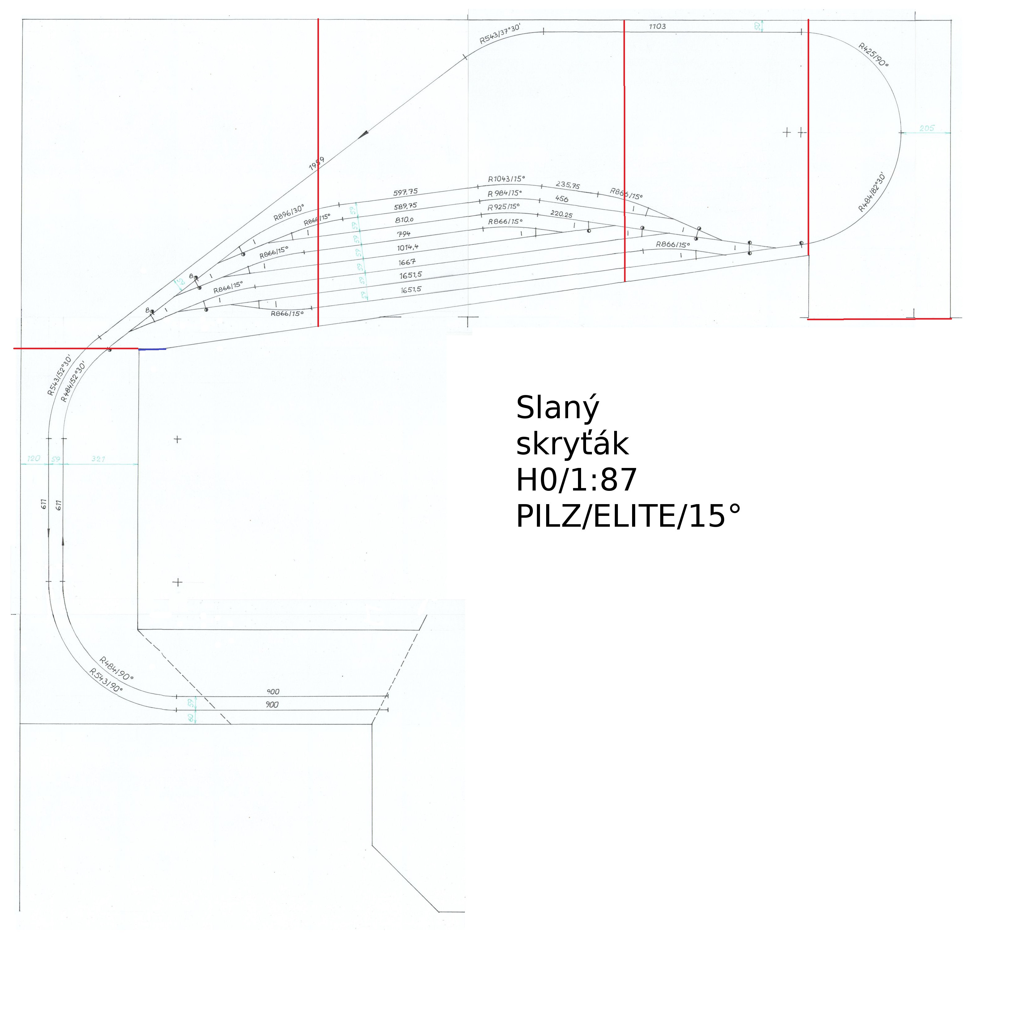

Koukám,Edys někde už maká,tak zkusím zde.Hlavní stanice přepracovaná s ostrovním nástupištěm,navrhuji mu skryťák přeložit zpod stanice na druhou stranu a to tak,aby hlavní stanice byla se skryťákem v jedné rovině.Tím odpadne komplikovaná stavba pater stanice nad skryťákem.Vzadu místo dvojkolejky bude jen jednokolejka a nebude pokračovat přes otočný díl.Rozměrové rámy se již nemění.Tak teď musím počkát co na to on.

Dvojkolejka je efektní, špatná by nebyla (jsem na dvojkolejku zatížen, dvojkolejnou mám modulovou stanici a domácí kolejiště je celé kromě vedlejší tratě pravá dvojkolejka), je hezké míjení vlaků. Pokud je na to prostor, škoda ji nemít, podstatný je ale samozřejmě investor.

Příspěvekod Edys » sob 14 říj, 2017 6:07 pm
Posouváme se zase o kus dále. Konstruktivní připomínky samozřejmě vítány.

Nestálo by za úvahu přidat před skrytou stanici kolejovou spojku, aby v něm nemusely vlaky stát všechny stajným směrem a nemusely by odjíždět vždy jen jedním směrem po jedné koleji? Záleží ovšem na vazbě skryté stanice na viditelnou část layoutu. Mohlo by to provoz obohatit. Technické řešení není v digitálu problém.
