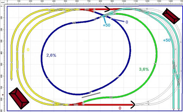

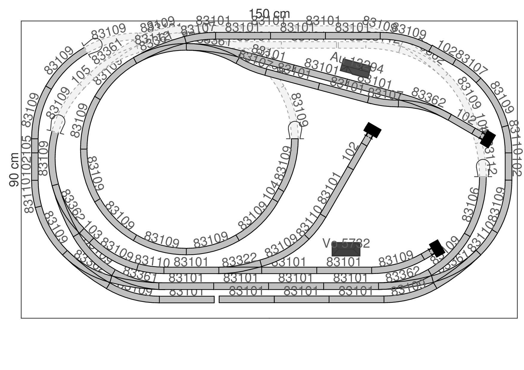

Tvůj návrh není zlý, ale na tvém místě bych zvážil, PROČ stavět na Tilligu? Já bych stavěl z kolejiva Kuehn, protože:
- výhybky jsou kratší (vhodné pro malá kolejiště),
- mají aretaci polohy, takže je můžeš přestavovat ručně i bez přestavníku,
- stojí pouhopouhých cca 230Kč/ks.
Rozměr 150x90 cm je pevně dán anebo lze pár cm přifouknout? :)
Tady jsem ti nakreslil, že i výškově by se to dalo zvládnout. Je to poměrně hrubý nástřel, ještě to chce trochu poladit v oblasti toho mostu před vjezdem do koncové staničky. Myslím, že nic moc lepšího už na tomto prostoru nevymyslíš (pokud chceš zachovat skryté nádraží pro ,,rychlík z města") a viditelné poloměry R310 nejsou vůbec k zahození. A z lokálky můžeš vjet na všechny koleje v dolní stanici, díky čemuž si líp zajezdíte.

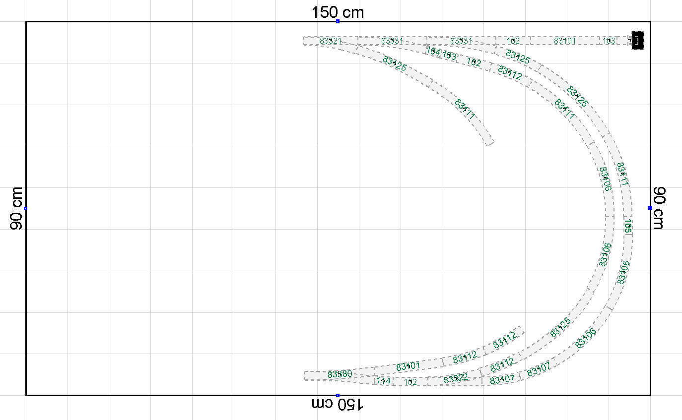

Zkusil jsem ti ještě udělat takovou rychlovku otočenou o 90°. Aby vyšlo křížení tratí tak do SN se jezdí z kopce a nejvýše je ta koncová stanice.
Třeba ti to pomůže k výběru. Pokud by tě to víc zaujalo tak si s tím ještě třeba pohraju...

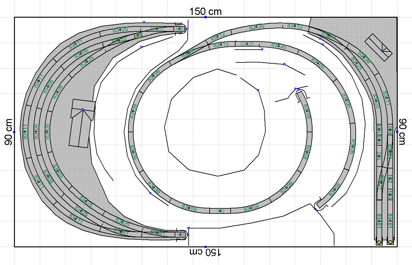

Příspěvekod hopeter » ned 17 led, 2016 6:31 pm
Nějak jsem zapoměl přidat obrázek... tak tady je. :wink:

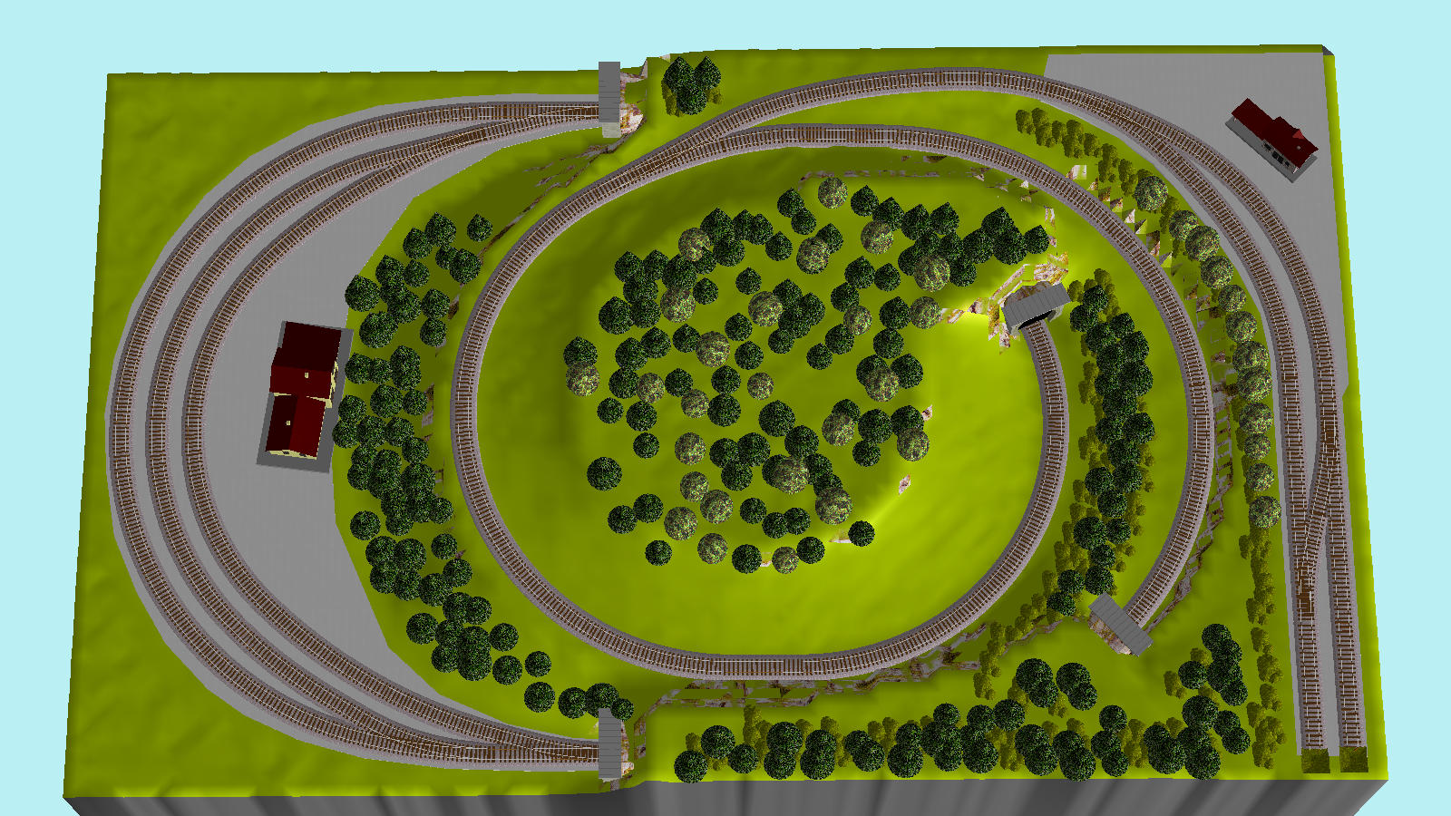

Jejda, díky za snahu! Zkusím si to šupnout do Wintracku, abych viděl jak by to vypadalo v krajině.
Vypadá to hezky učesaně!

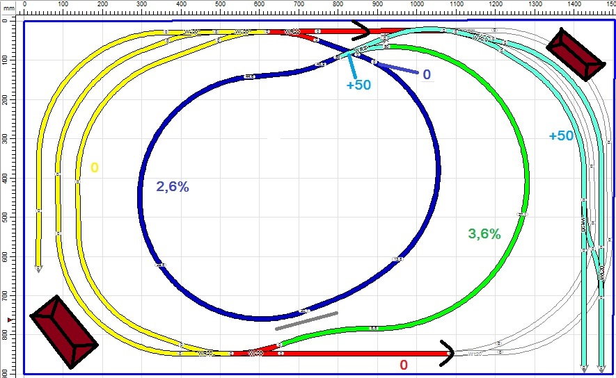

2 rokony: Ve Wintracku to na kolejivu Tillig může - (tvůj původní návrh) vypadat třeba takhle. :)
Jsou tam jen dvě úskalí:
1) Úsek mezi "odbočkou Tunel dolní" a odbočením ke staničce má stoupání 46 promile. Druhý úsek je už lepší - "odbočka Tunel Horní" - odbočka ke staničce má jen 36 promile. Skryté nádraží je pod horní staničkou o 65 mm níže a má dvě průjezdné koleje o užitečné délce ~95 cm a jednu kolej kusou (~25 cm - třeba pro motorák).
2) Trať nadjíždí sama sebe jen o 60 mm, tudíž strop tunelu v tom místě může tvořit maximálně kuprextit nebo plastová destička.
Ale splňuje to všechny požadavky v zadání. :)
