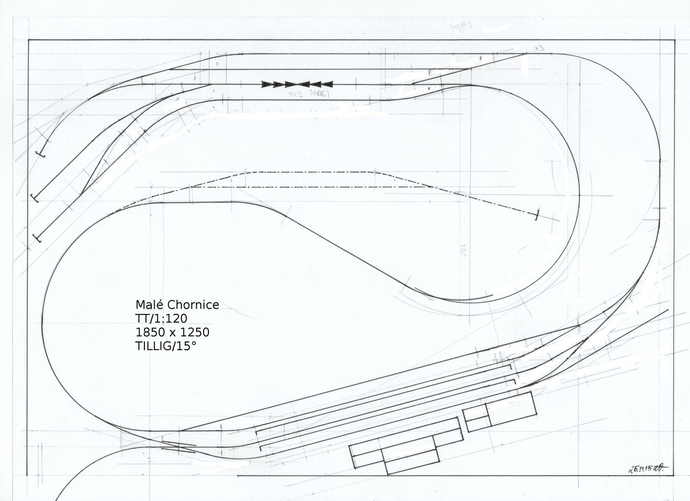

Příspěvekod milan ferdián » úte 29 pro, 2015 6:06 pm
Dokusan píše:, jestli nepoužít původní koncept s vratnou smyčkou.
Není nic jednoduššího.Stačí vyměnit levou výhybku za angličana a místo oblouku vložit pravou výhybku.Já jsem to pro jistotu konstrukčně připravil :mrgreen: .Ale nevím co tím získáš :wink: .

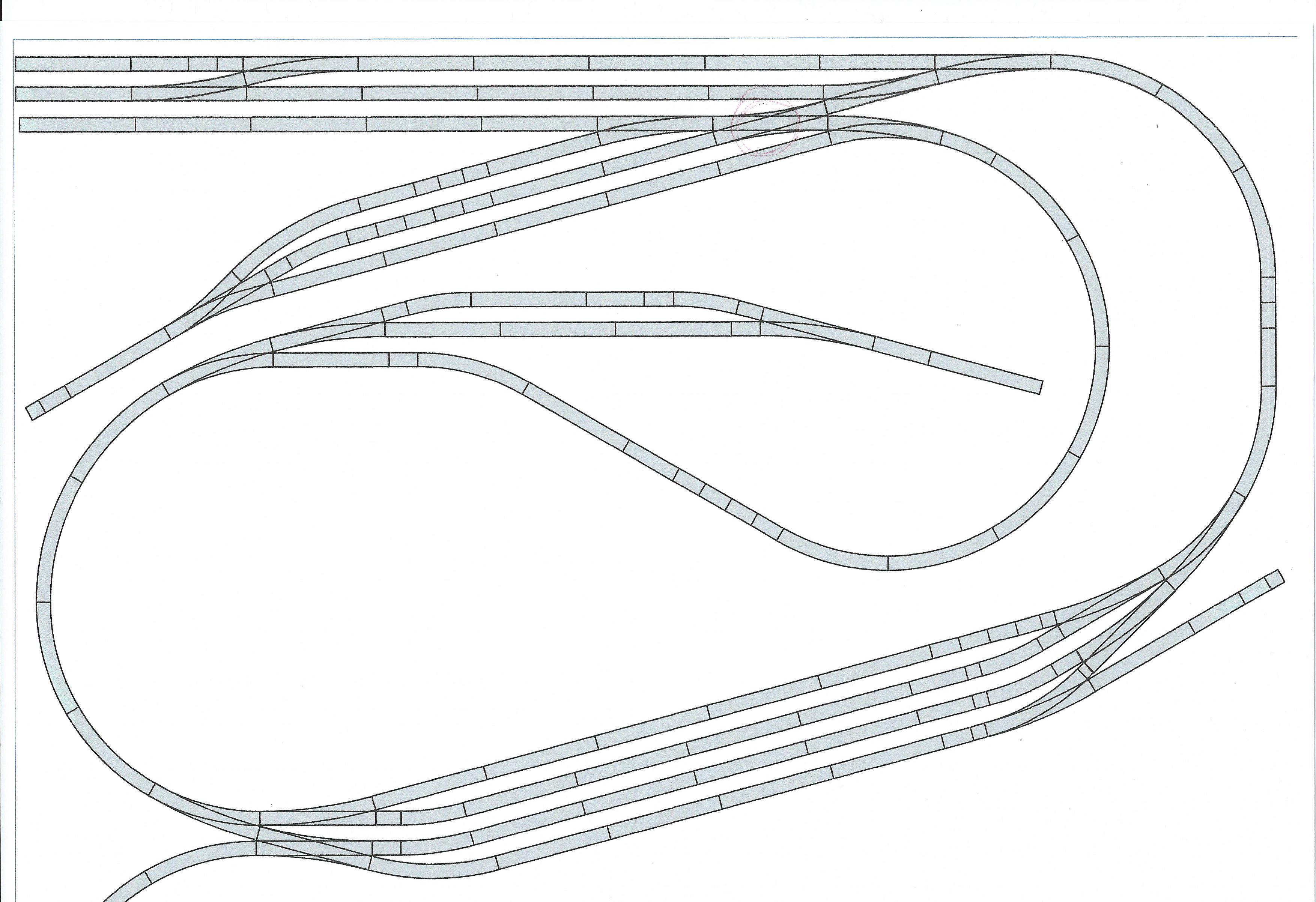

Příspěvekod Dokusan » pon 04 led, 2016 11:36 am
No vzhledem k tomu, že jsi s tím v původním návrhu počítal, předpokládám, že to smysl má. :D
Minimálně větší variabilitu při vlakotvorbě v SN.
Ale provozem jsem kromě "dětských" vlakodromů na U profilovém kolejivu zatím nepolíben, tak si to možná nedokážu představit.
Ve wintracku opraveno a přeneseno na desku.

Příspěvekod milan ferdián » pon 04 led, 2016 12:03 pm
Dokusan píše:No vzhledem k tomu, že jsi s tím v původním návrhu počítal, předpokládám, že to smysl má. :D
Jenže ten společný skryťák vypadal kapku jináč :wink: .

Příspěvekod Dokusan » pon 04 led, 2016 6:27 pm
Stále dumám nad tím, zda má ten druhý angličan smysl.
Ale asi ho tam zkusím, i když jej vnímám spíš jako zdroj problémů...

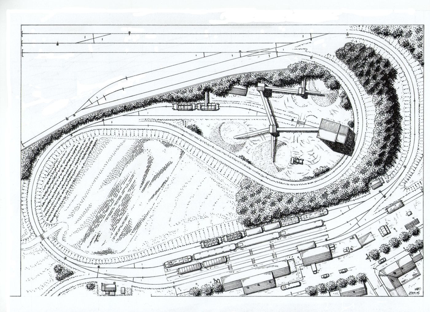

Původně vypadal takto.Ono je problémem totiž tvá podmínka brejlovec + 3 x "Y".
Re: TT Malé Chornice 185x125
Příspěvekod Dokusan » pon 04 led, 2016 7:33 pm
milan ferdián píše:Původně vypadal takto.Ono je problémem totiž tvá podmínka brejlovec + 3 x "Y".
Jsem rád, že se tam ta souprava vejde. Nicméně se rozhoduji mezi finální varianto se dvěma nezávislými stanice v SN a variantou kdy jsou propojeny.
