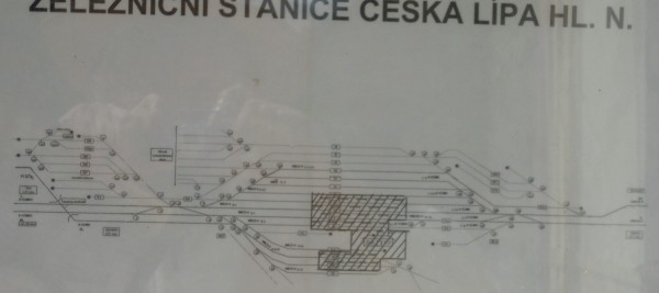

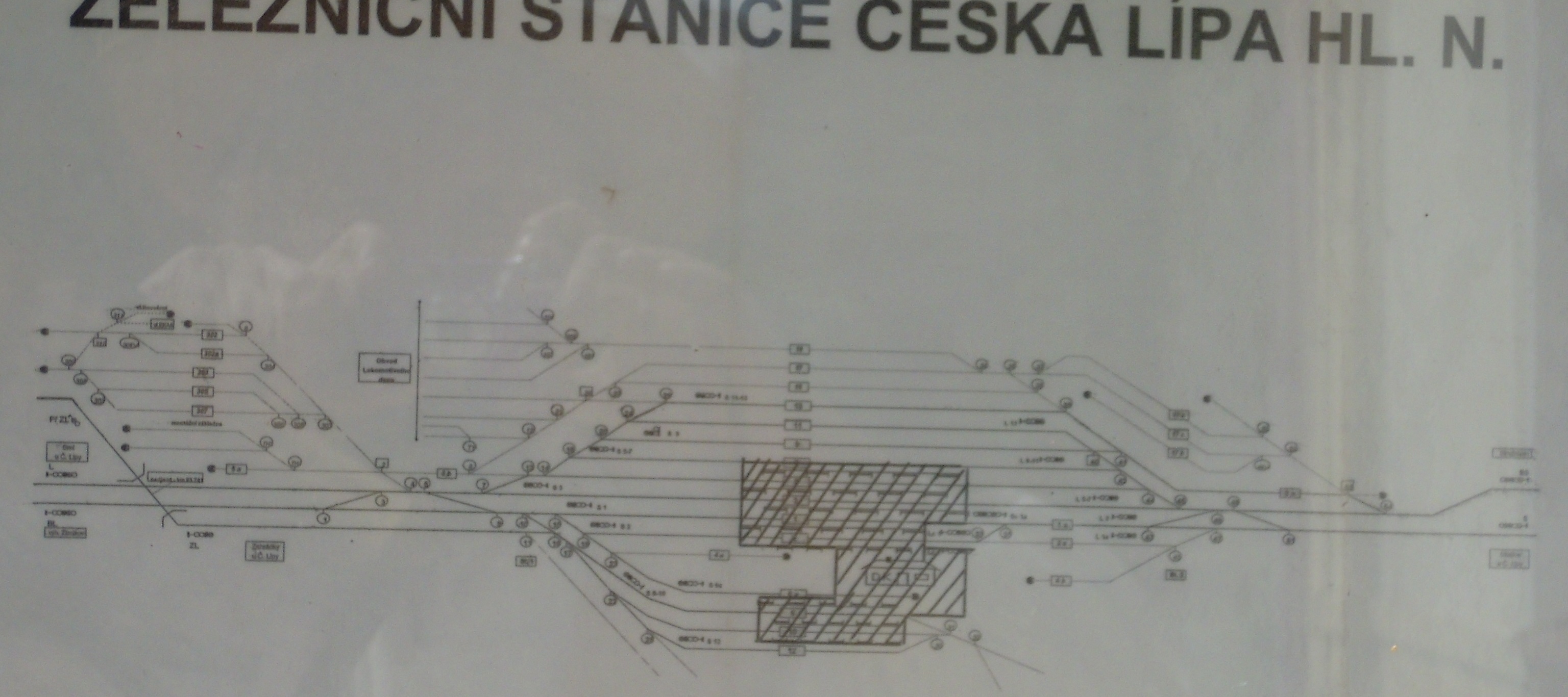

Příspěvekod Střelec » úte 03 lis, 2015 1:15 pm
Chtěli jste Českou Lípu, tak tu máte stav prezentovanej přímo na nádraží cca před třema lety...

Ty brďo pánové, teď jste mě totálně dostali. Udělat Českou Lípu v kolejišti chci celou dobu (dle prostorových možností) včetně depa (v lípě je první vyrobený brejlovec v ČSFR). Depo mám nafocené a proběhnuté, lítal jsem tam jako capart. Pokud by Milan Ferdián udělal přímo plánek kolejiště na mém rámu. Budu jedině rád a strašně mi to moc pomůže. Samo, že souhlas je udělen! Tímto by se mi splnil sen z mládí.. co z mládí, z dětství !! Miluji tento kraj, přilehlé železnice (Kryštofovo Údolí - po téhle trati s párou ve předu jezdili moji rodiče do Liberce do školy) a celkově prostě. Mám rád historii. Ale také jste mě tak dostali, že vůbec nevím co dělat. Začít od znova? Počkat na plánek od pana Milana? Až bude publikace k prodeji? Jinak pokud chcete, zde máte schéma ČL hlavního nádraží co jsem sehnal na netu:

Příspěvekod milan ferdián » stř 04 lis, 2015 7:28 am
Musím opětovně upozornit,že mě se jedná o původní Českou Lípu hl.n.,tj.bez výhybny Žíznikov,kdy koleje za budovou pokračovaly přes stanici Česká Lípa - město do Zákup.Tuto verzi mám v hlavě.Samozřejmě musím jít do TT-ečka,ikdyž určitě někteří podotknou,že by pro realizaci ani Z-etko nepostačovalo.Samozřejmě určitá redukce délek staničních kolejí pro domácí účely bude,jde o to zachovat tu hlavní kolejovou figuru.Ještě jedna záležitost,původní rámy budu potřebovat jen část,budu muset dotvořit i nové.
