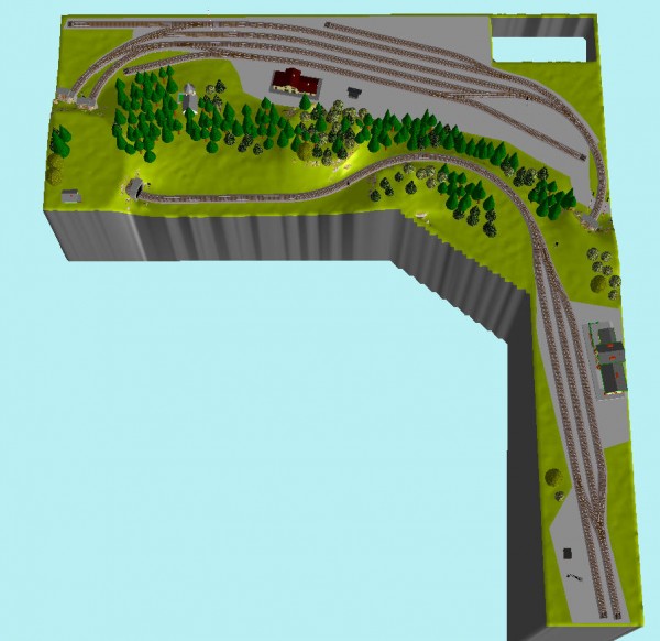

Než to pošlu Pietrovi, dám to sem k veřejnému posouzení. V původním návrhu byla ve WT jedna menší chybka, kdy se do oblouku lokálky vloudila kolej R286/45, tudíž se po opravě oblouk poněkud rozevřel. :( Lokálka stoupá jen od ústí tunelu k výhybce vlečky a to 30 promilemi (o +60 mm).
Užitečné délky dopravních kolejí jsou teď (shora, od námezníku k námezníku): ~90 cm, ~90 cm, ~80 cm, takže se vejdou dvě křižující soupravy Brejlovec + 3xY (i když jen tak tak). Zbrojení remízy je průjezdné, nafta dostatečně daleko od uhlí i od popela. Vzhledem k "výkusu" kolejiště v pravém horním rohu jsem zvolil raději kusé manipulační koleje.
Řešení s mostem lokálky přes hlavní trať vypadá ve 3D docela dobře, tudíž souhlasím s Pietrem a hlasuju pro jeho zachování. :)
Co vy na to?

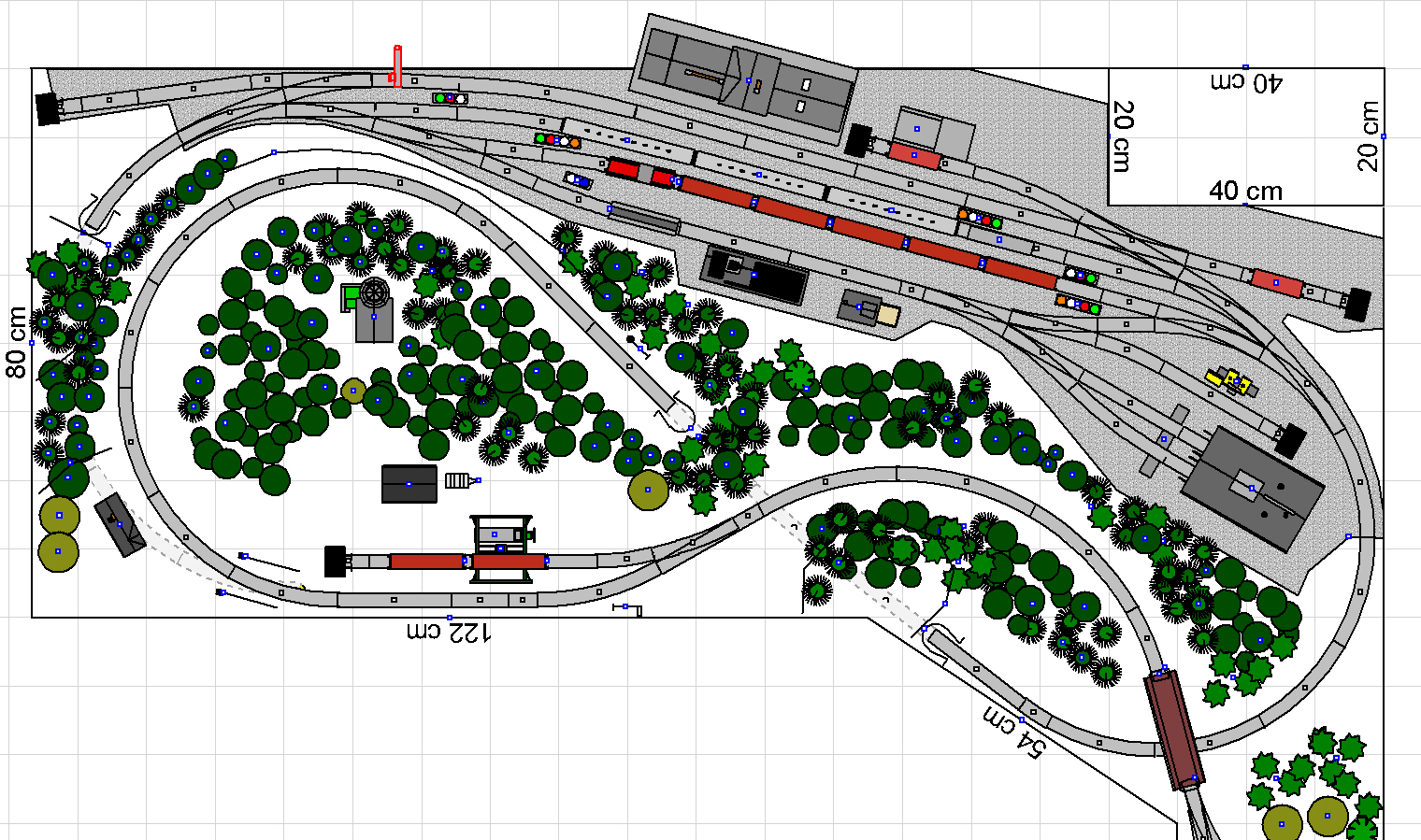

Po delší době jsem si opět sedl k wintracku a jen tak maloval nové návrhy. Jeden vám chci ukázat, který se mi dosti zamlouvá. Pořád se mi na tom původní návrhu nezdála lokálková trať, která vedla blízko tomu nádraží. Bál jsem se, že to nějakými pár stromy opticky neoddělím. Tudíž jsem z té větší stanice udělal odbočnou. Díky více místa se dá areál depa prodloužit. Umístil jsem tam větší kopec se zříceninou pod kterým by se mohla nacházet malá zastávka nebo nákladiště. Hlavní trať se taky více zviditelnila. Co na to říkáte, líbí se vám původní nebo tento nový návrh? Předem díky za jakékoliv reakce.
Tady je aktuální návrh http://korwell.rajce.idnes.cz/Aktualni_navrh/

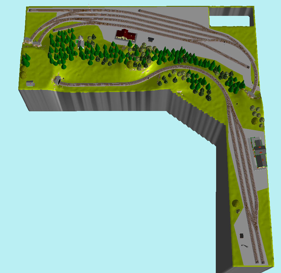

Už jsem na tomhle návrhu také pracoval. :) Co to zkusit třeba jen s lehkou úpravou původního projektu?
Velké Myšice mají 4 dopravní koleje (shora 2 - 85 cm, 1 - 90 cm, 3 - 60 cm, 5 - 60 cm), pro nakládku je určena kusá manipulační kolej 5b (vpravo), silo stojí u 4. koleje (úpolně nahoře), případné další aktivity se mohou odehrávat i na koleji 2k. Pro vlaky z/do Petrovic jsou určeny koleje 3 a 5.
Petrovice mají 2 dopravní (~60 cm užitečné délky) a 1 manipulační kolej (u budovy), nakládková plocha uhelných skladů je na koleji 2k (vlevo dole).
S počtem kolejí v Petrovicích bych to asi nepřeháněl, stejně se tam nevejde vlak delší než 60 cm.
