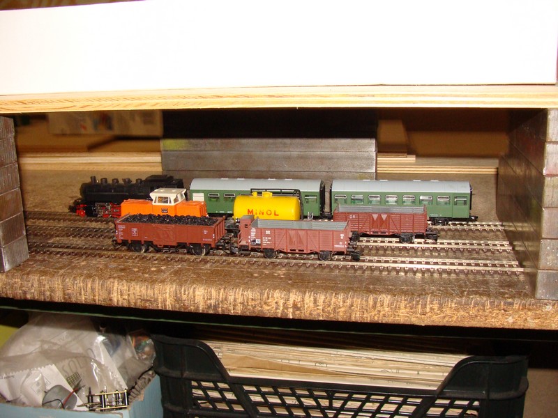

Tak jsem znovu postavil testovací budku.
Výška již zmiňovaných 106 mm , koleje na rozměry od kraje jak jsou v plánu. Nakolejení , spojení , rozpojení, vyjmutí vozu atd. zvládám...
Jaká výška by tedy měla být ? Přestavníky budou serva a lanovody. Už i kvůli montáži je dám mimo dolní trať a tím mimo zhlaví.
Čištění kolejí kde se nedostanu z boku bude zespodu. Po sundání vozidel si můžu pro snadnější práci zespodu postavit celé kolejiště na bok.

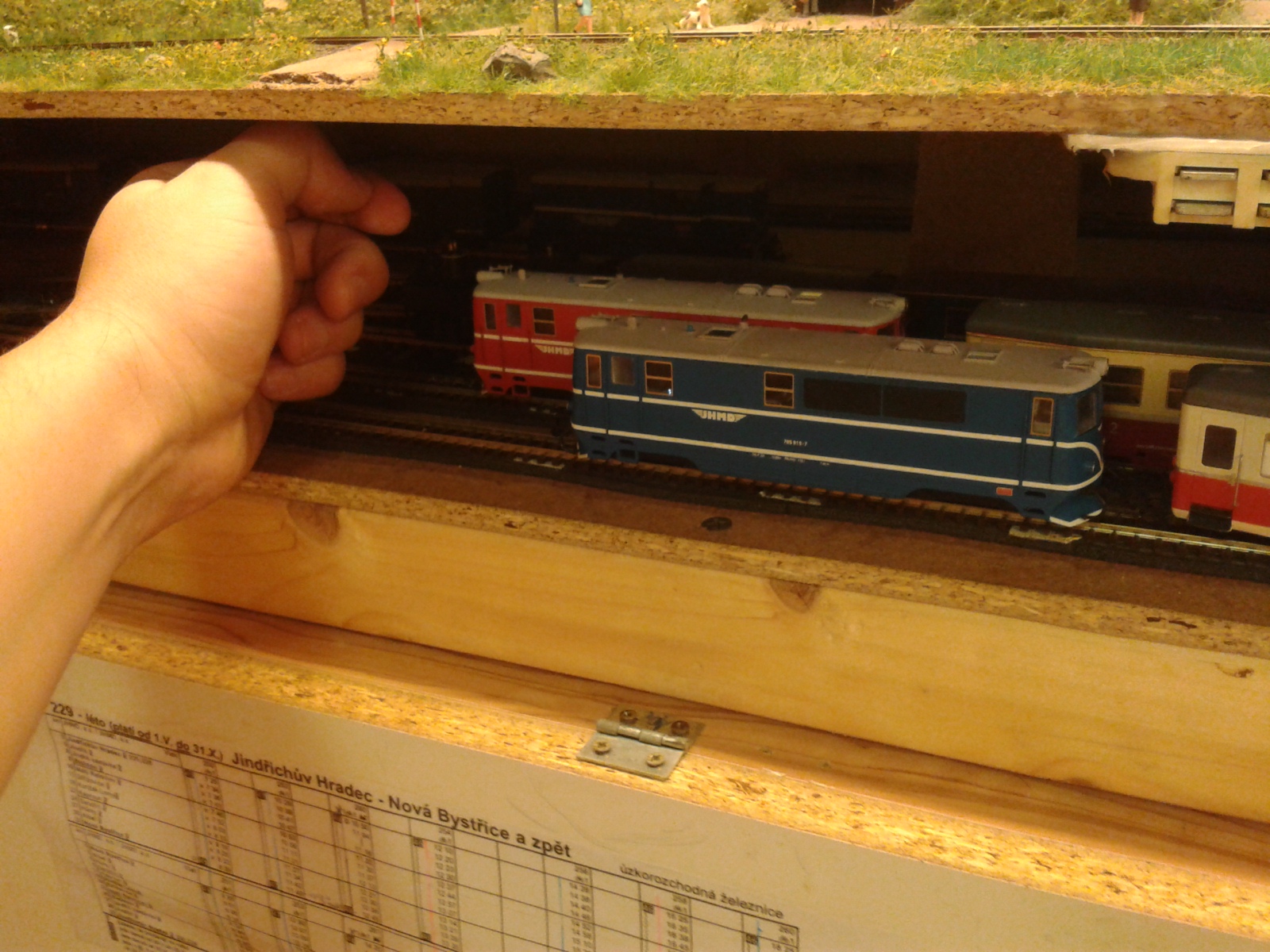

Příspěvekod Martin Justiz » stř 21 říj, 2015 5:35 pm

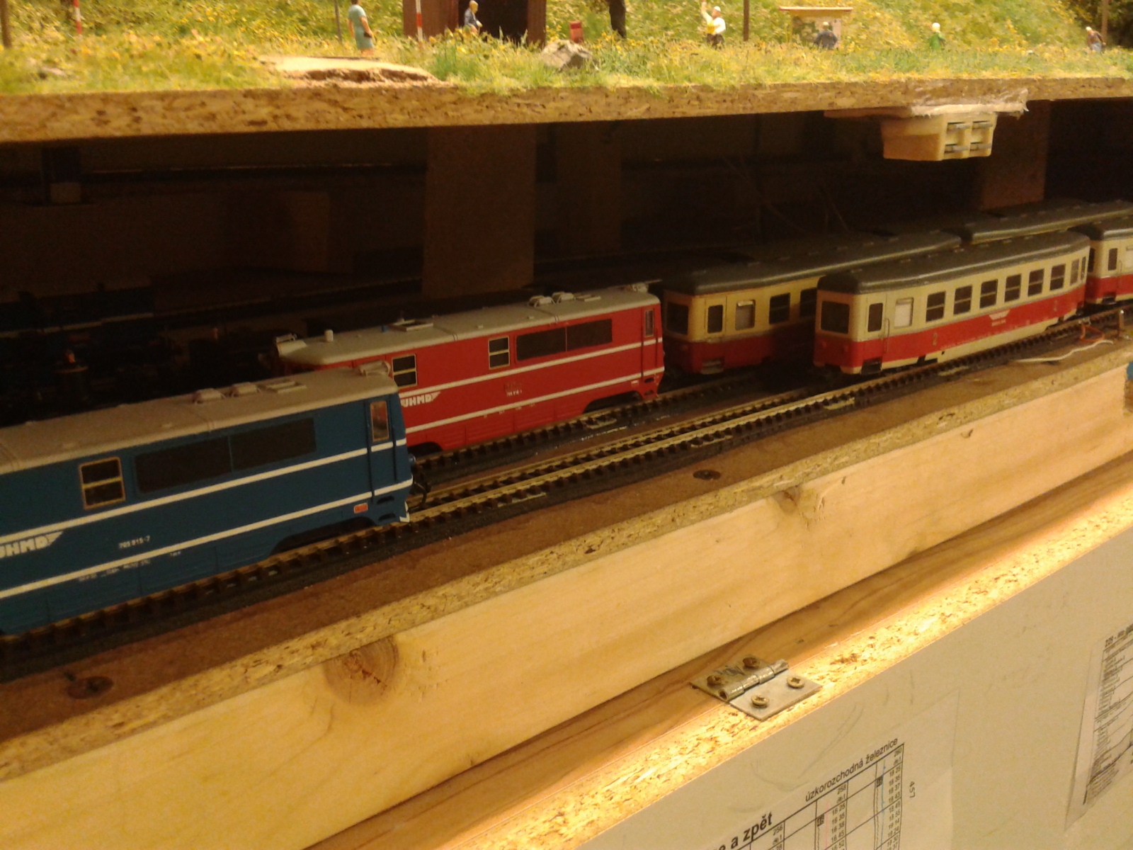

ja mám ve skrytáku 10cm a posunuju a objíždím v poho dokonce jsem zvládnul i rozšíření o 3 koleje

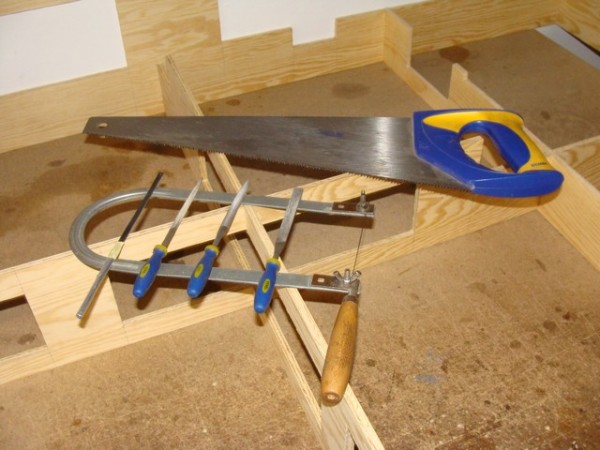

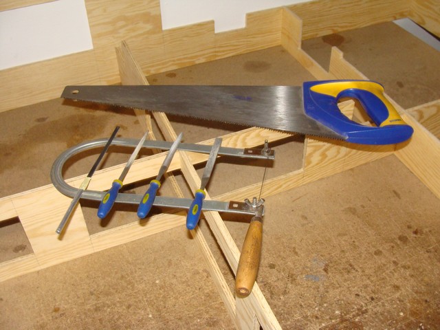

První ovoce dlouhých zimních večerů...
Myslím tím toho kostlivce na stole , ne to haraburdí okolo... :)

Začínáš pěkně - prima materiál - překližka a pokud jsi to pasoval ty hluboký obdiv :D .Držím palce ať ti to jde pěkně od ruky.

Nakresleno v 3D programu. Překreslení na překližku a vyřezání růčo-fůčo. :wink:

Jo trpělivosti je třeba :D

Co dál ? To je přece jasné. Ošetřím puchýře po lupínkové pilce a pilnících a dořežu zbytek... :D
No a z odřezků si můžu udělat třeba kolejišťátko "Kamýk" z vedlejšího vlákna , které se mě moc líbí. :wink:

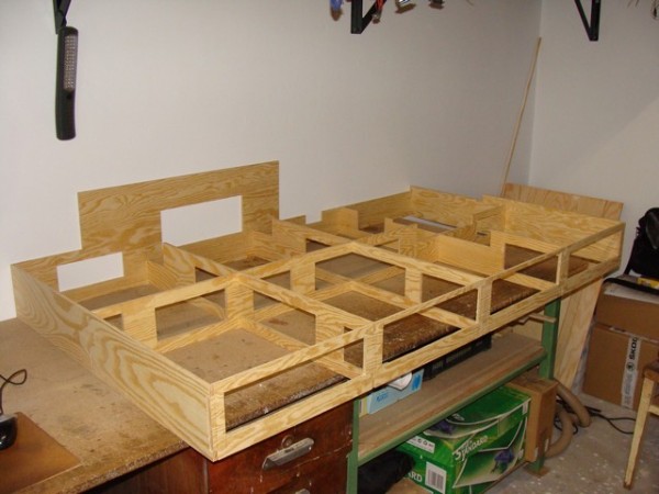

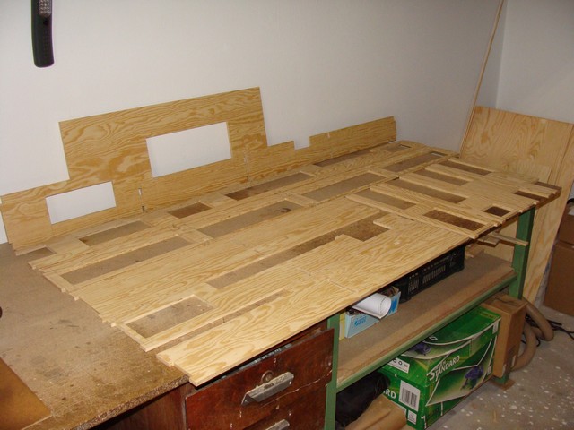

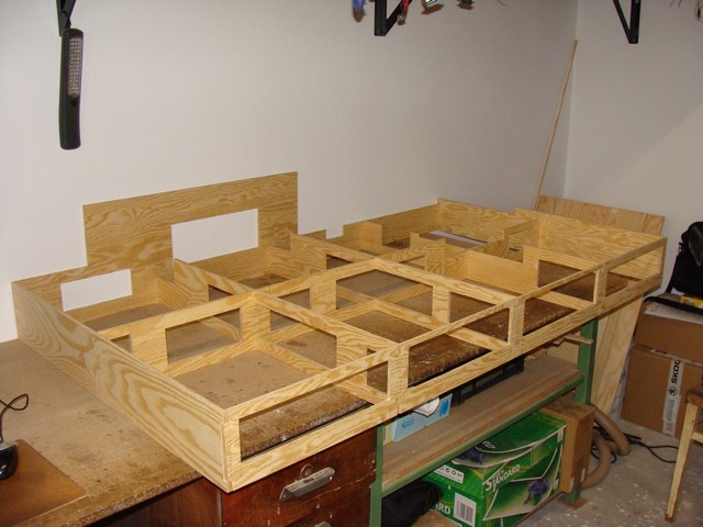

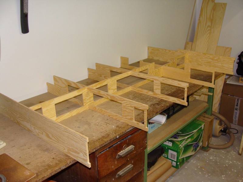

Vyřezáno , vše pasuje. Po zušlechtění brusným papírem přijde ke slovu CHS Epoxi 1200 ( lepidlo ).
Díly rámu
Rám sestavený na sucho
