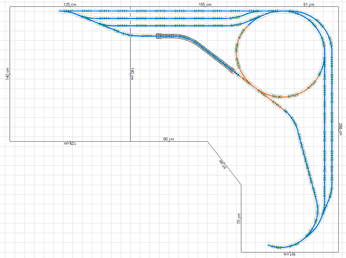

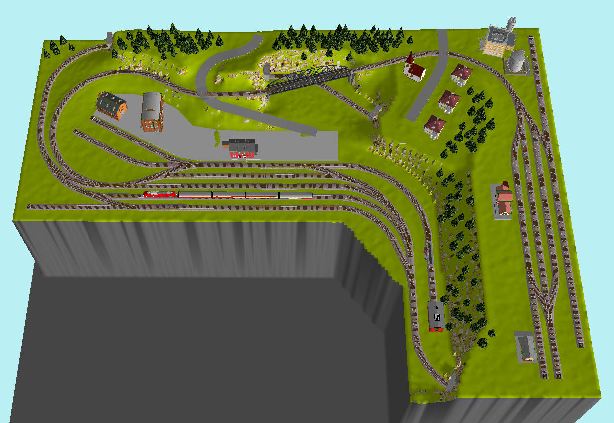

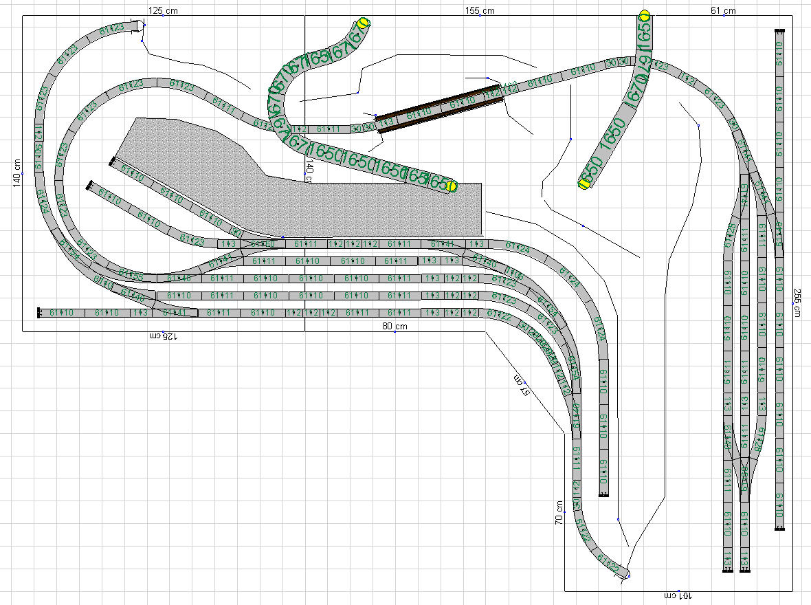

Tak jsem zkusil návrh ještě naposledy přepracovat:
- křížení tratí s mostem - ano
- šířka spodního dílu max. 100 cm: ano
- skryté nádraží se smyčkou: ano
Předpokládám, že dvoukolejka nebyla požadována, ale je pozůstatkem pokusu mít možnost vlak otočit ve smyčce, tudíž jsem ji nezachovával. A taky bych se přikláněl k tomu, že kolejiště bude znázorňovat provoz na nějaké "hlavní trati II. řádu" s odbočnou tratí do koncové stanice. Ono to vzhledem k užitečným délkám dopravních kolejí vyplyne tak nějak samo sebou (odbočná stanice shora: ~60, ~95, ~120, ~160 cm; koncová stanice: všechny koleje ~68 cm). Koleje v SN vlevo mají (shora): ~135 cm, 2x ~115 cm a vpravo (zleva): ~100, ~135 cm.

no myslím, že bezva Tom zase ukázal, že umí a plán splnuje vse co má.....Tome zbývá ti čas na vlastní moduly ?
Re: HO kolejiště ve tvaru L 340cm x 255cm
Příspěvekod Barbucha » pon 30 bře, 2015 9:01 pm
Bezva!

Příspěvekod lajblt » pon 30 bře, 2015 9:36 pm
2 workous: Dík.
A to o té kovářově kobyle znáš? :) Já mám bohužel pauzu, protože za 6 týdnů měníme okna na domě a to včetně modelárny, takže teď začínám řešit klasický problém páně Nerudy: "Kam s ním?" ;)

Příspěvekod teichman.t » úte 31 bře, 2015 8:51 pm
Velice děkuji kolego, moc jste mi pomohl a moc si toho vážím... myslím si, že finální kolejiště bude minimálně z 90% podle Vašeho plánku - splňuje to přesně to co od toho očekávám a chci.... udělám pár zkušebních jízd a posunů. Pokud vše bude OK, tak v co nejdřívější době začnu se stavbou. Hodím sem pár foto, jak bude stavba pokračovat, popřípadě udělám takový miniweb, kde bude celá historie kolejiště... uvidíme.
