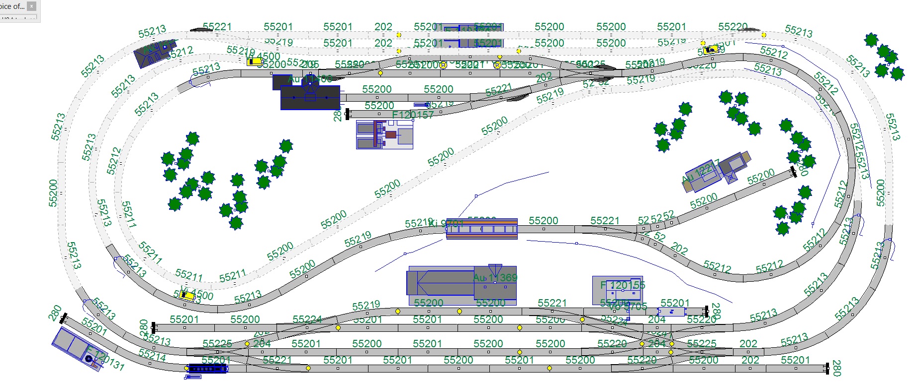

Příspěvekod hlavacon » čtv 02 dub, 2015 9:02 pm

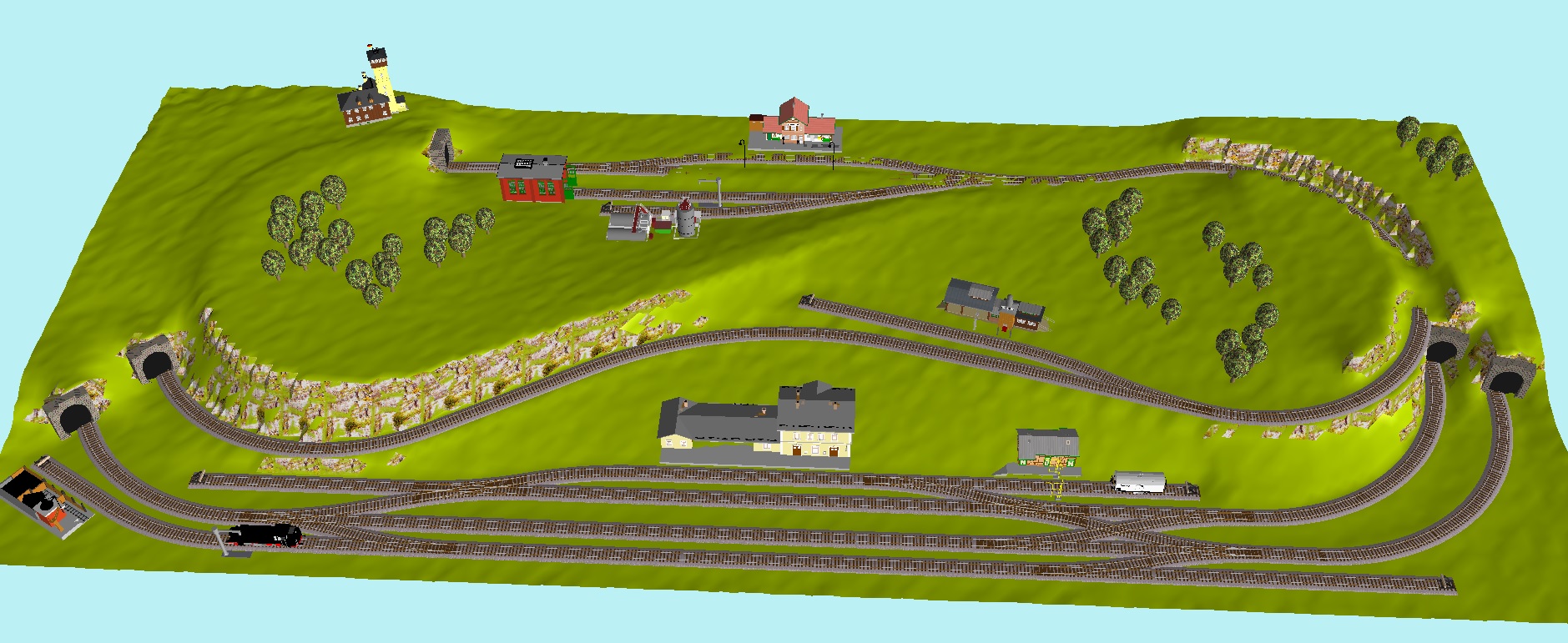

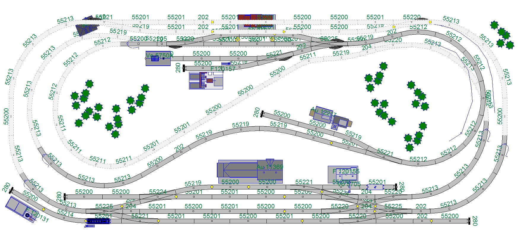

Tak prosím úprava podle Toma L. Vratná smyčka s pomalým stoupáním s průjezdnou horní staničkou a odbočkou na pilu ...
Dole návěstidla asi jen odjezdová, že?
Na horní staničce vjezdové mechanické dvouramenné a jedno-ramenné jako odjezdové před vjezdem do tunelu ??? Možná ve stoupání ta předzvěst?? A odjezdové 1 ramenné i pro směr z kopce?
Nebo mám někde velkou chybu?

Příspěvekod lajblt » čtv 02 dub, 2015 9:24 pm
Mám jen několik všetečných otázek:
1) Jak dlouhé vlaky budou jezdit do horní stanice? Pokud jen sólo motor nebo samotná lokomotiva s max. jedním dalším vozem, pak je to v pořádku. Pokud se nahoru bude vozit cokoli jiného, nevejde se to na staniční koleje.
2) Jak vycházejí stoupání? V tunelu je použit poloměr R1 - nebude to v tak velkém stoupání (kolem 40 promile) vadit?
3) V dolní stanici stojí skladiště v místě, kde není možné odstavit vozy, protože už by zasahovaly do průjezdného průřezu sousední koleje.
4) Kudy povede k dolnímu nádraží a ke skladišti přístupová cesta?
lajblt
Příspěvky: 877
Re: Kolejiště H0 3,4m x 1,4m
Příspěvekod hlavacon » pát 03 dub, 2015 6:34 am
V pořádku za ty otázky ...
1) ano, do horní je počítano s 810 nebo 714 s blm, evt. Barča s jedním patrákem (do budoucna Bix - ten ještě nemám)
2) ano je tam R1, ale stoupání držím na 2.5 promile. To jsem nějako pohlídal
3 a 4) Příjezdová cesta ke spodnímu nádraží by mohla vést za nádražím do kopce, přes stoupací kolej (to jsem si nevšiml, že tam mám tu pilu) Mno ... Ještě pokoumu ...
velikost překladiště je větší (ve wintracku se mi líbilo, tak jsem ho tam lupnul... můžu tam dát jen nakládací rampu ...

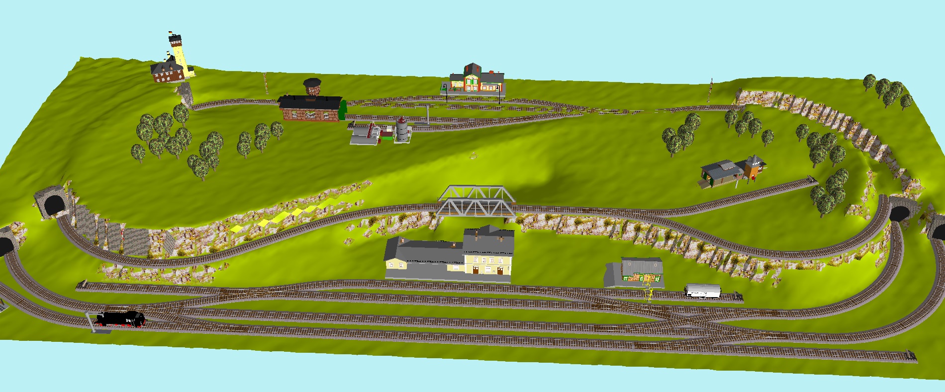

Příspěvekod Sandy » pát 03 dub, 2015 11:03 am
Kdysi dávno jsem tady vkládal toto:
http://sandyh0.rajce.idnes.cz/Planky/
Je to sice 3,2 x 1,6 m, ale asi se to dá o 10 cm zúžit.
Kritika nesmlouvavá, ale vypadá to, že na této ploše se v H0 nic světobornějšího vymyslet nedá. Zvlášť, když je člověk omezen i výběrem kolejiva.

Příspěvekod hlavacon » pon 27 dub, 2015 8:44 pm
Drobná úprava ...
A dotaz ... Pokud budou na spodním nádražíčku odjezdová návěstidla, chtěl bych na horní staničce použít mechanické návěstidlo 2 ramenné a na odjezdu 1 ramenné (na pravém zhlaví). Dále pak 1 ramenné mechanické na odjezdu před tunelem na levém zhlaví za remízou . Dále pak mechanické jednoramenné před tunelem na cestě z pravého zhlaví .... Je to tak v pořádku?

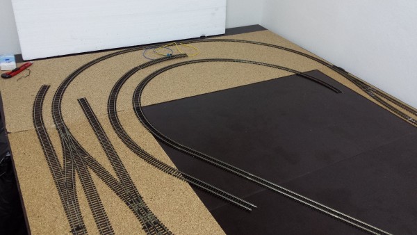

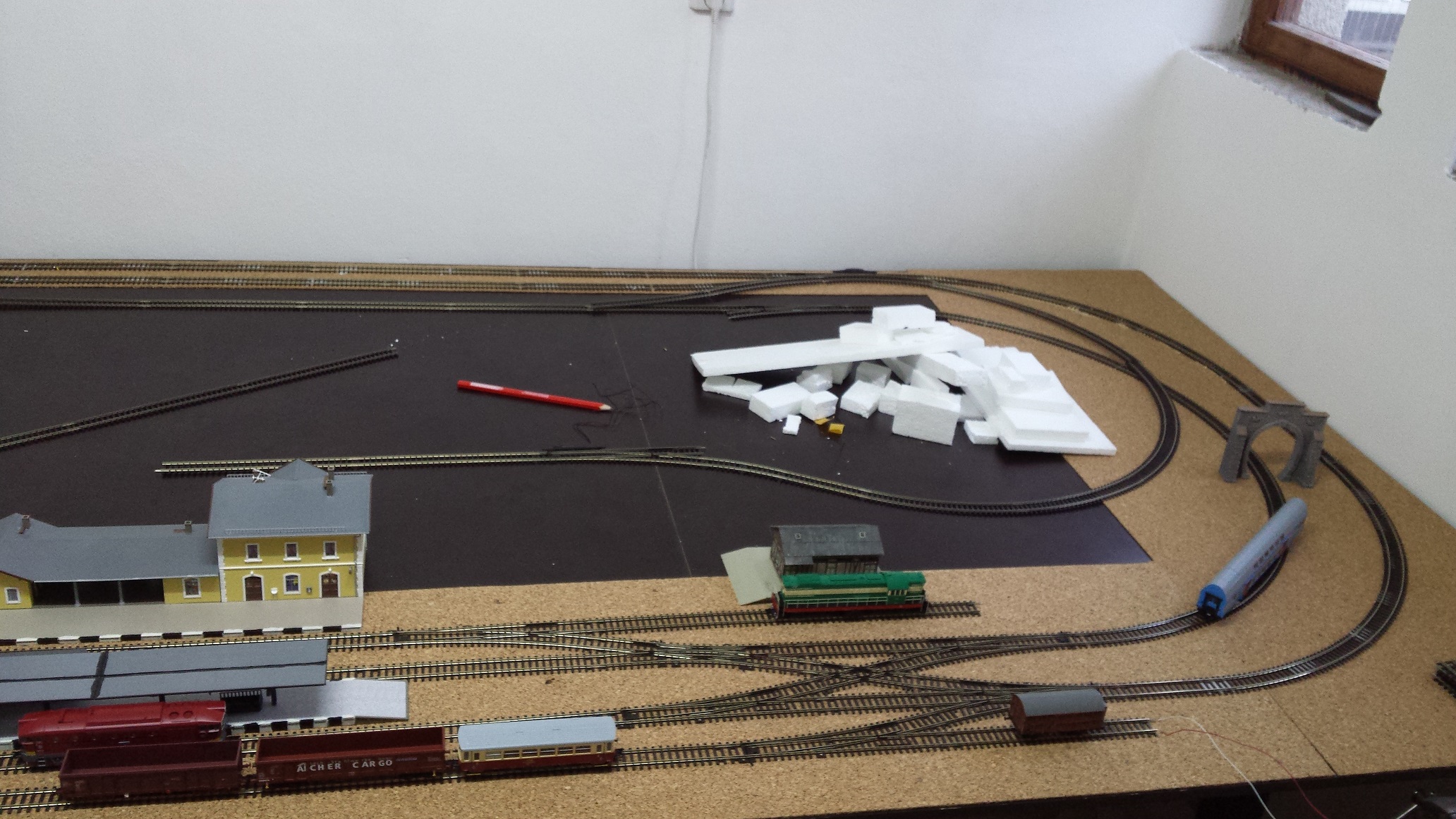

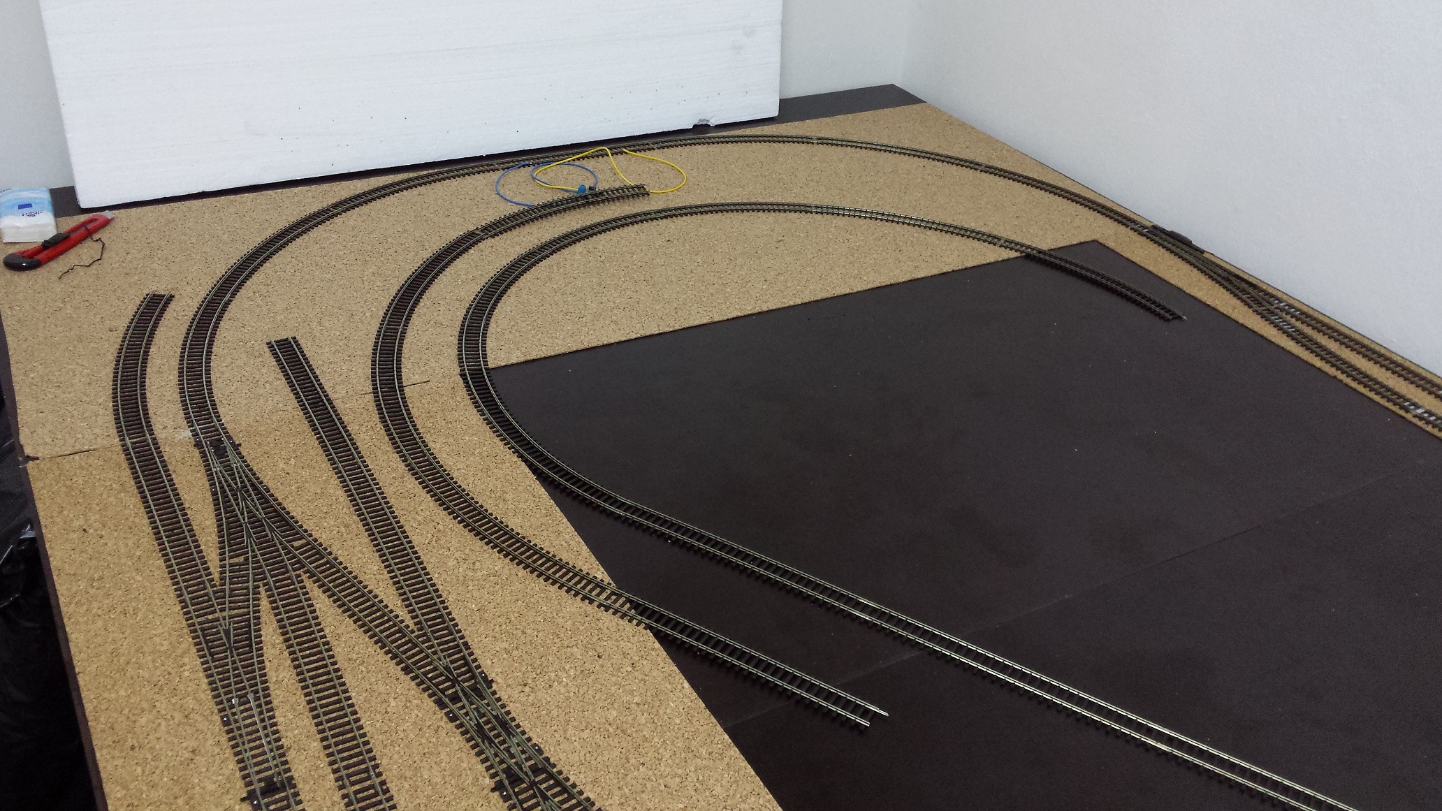

Příspěvekod hlavacon » úte 07 črc, 2015 8:38 am
Tak práce z lehka pokračují ...
Na obrázku levého zhlaví jsou zkusmo položeny oblouky - oba stoupací budou v úrovni cca 50 mm nad stávajícím položením.
Na obrázku pravého zhlaví zkusmo poležen tunelový portál ...
Jinak klasický stavební bordel ... :-)
