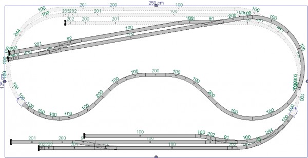

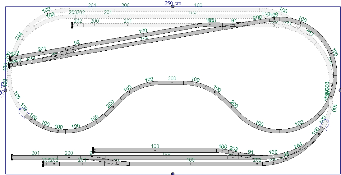

Příspěvekod loscarlos » stř 22 říj, 2014 7:23 am
Tak si dovolím prezentovat ještě jeden nápad. Je to jednoduché kolejiště, na takové to domácí ježdění. Není nutno brát cokoli z toho jako dogma, spíš pro ilustraci, že na ten rozměr něco posadit jde.
Rozměr je dodržen, osobní doprava nějaký M (+ přívěs), nákladní třeba hektor ,bangle apod.
Spíš by se měl Láďa vyjádřit, co by se mu zamlouvalo.

Příspěvekod GrimpoCZ » čtv 23 říj, 2014 5:31 pm
Loscarlos: Vypadá to pěkně, tak akorát. Ale já bych ve skryťáku udělal vratnou smyčku.

Příspěvekod Barbucha » čtv 23 říj, 2014 5:56 pm
GrimpoCZ píše:Loscarlos: Vypadá to pěkně, tak akorát. Ale já bych ve skryťáku udělal vratnou smyčku.
Jenže kde? Na to není místo, jedině přidat ještě jeden suterén.
Ale jako kolejiště už to vypadá. Jen pro začátečníka to bude celkem fuška :-).

Příspěvekod hank » čtv 23 říj, 2014 8:42 pm
No a kdybys vynechal i ten skryťák, tak ti vznikne trať odněkud někam, kde si s jednou nebo dvěma mašinkami a šesti nebo osmi vagónky parádně zajezdíš podle jízdního řádu včetně odpovídajícího posunu při přejíždění na opačný konec vlaku v obou stanicích a napravo dole můžeš místo oblouku do tunelu prozatím zřídit šturc, z něhož v dalším vývoji - až na to budeš mít místo a peníze a jestli mezitím neztratíš elán - později můžeš pokračovat návazností na budoucí sousední modul.
Do spodní stanice bych do levého dolního rohu přidal ještě jednu kusou kolej k naznačení nějaké pidivlečky, která ti zdůvodní, proč dole vykládáš něco, co nahoře nakládáš - nahoře můžeš nakládat třeba dřevo pro pilu dole nebo třeba brambory do zetek pro sklad místního hodpodářského družstva apod.
Ale otevřeně řečeno, já mít tak málo místa na HO, tak bych stavěl něco à la Milan F. podle jeho tématu "Sólo pro 810". Nebo nějaké ty Otovice, Žacléř nebo Najtál - pardon - Nové Údolí - skomírající pozůstatky zašlé staré slávy někde v pohraničí.

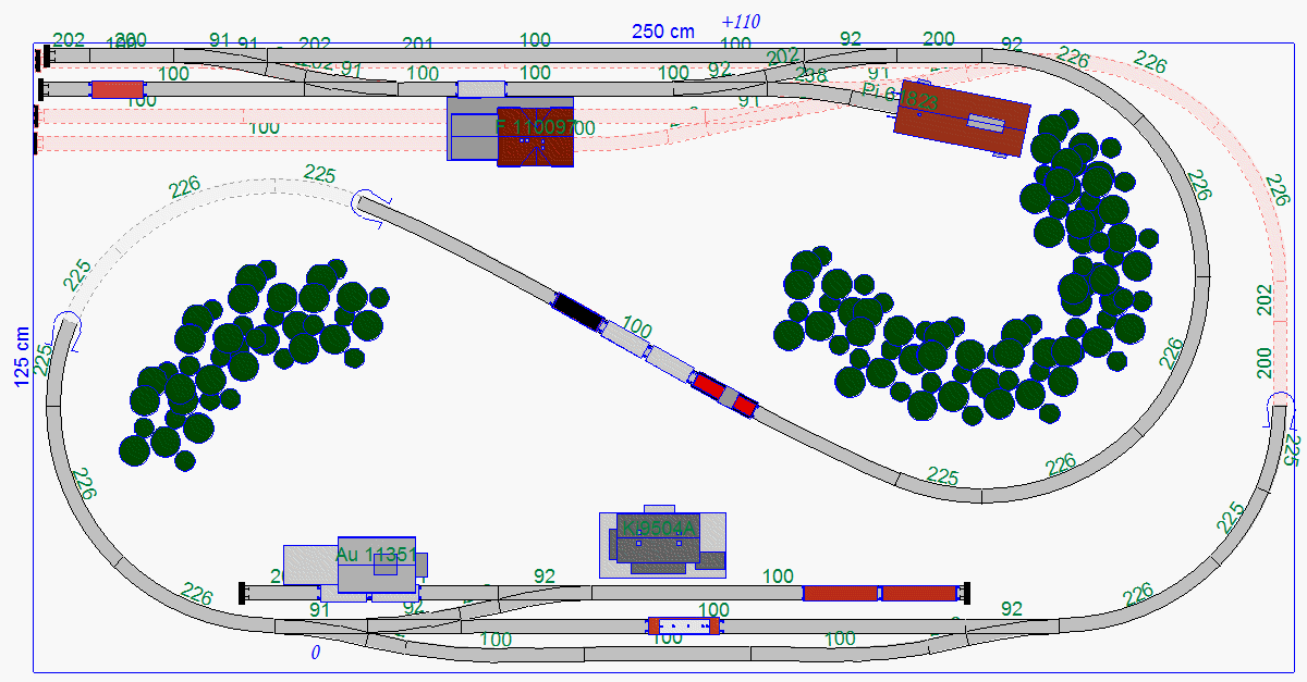

Příspěvekod Láďa » stř 12 lis, 2014 2:02 pm
Úplně poslední plánek.

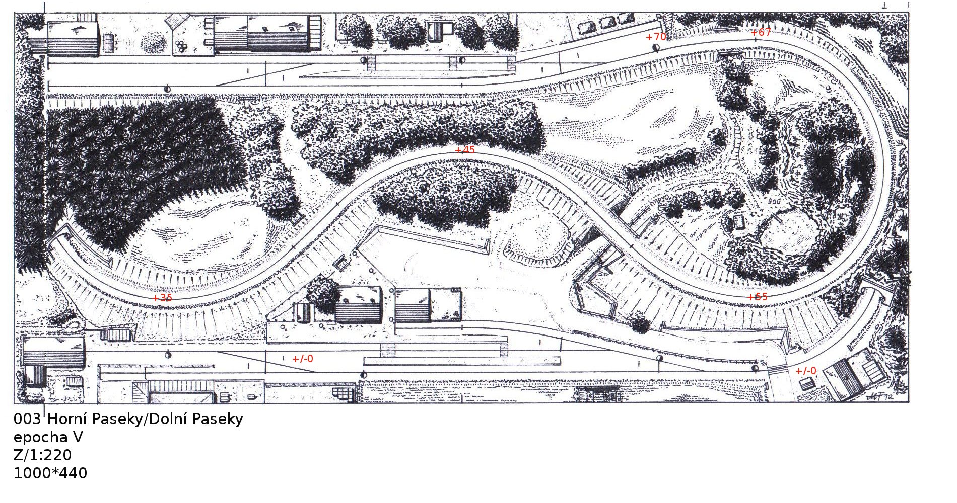

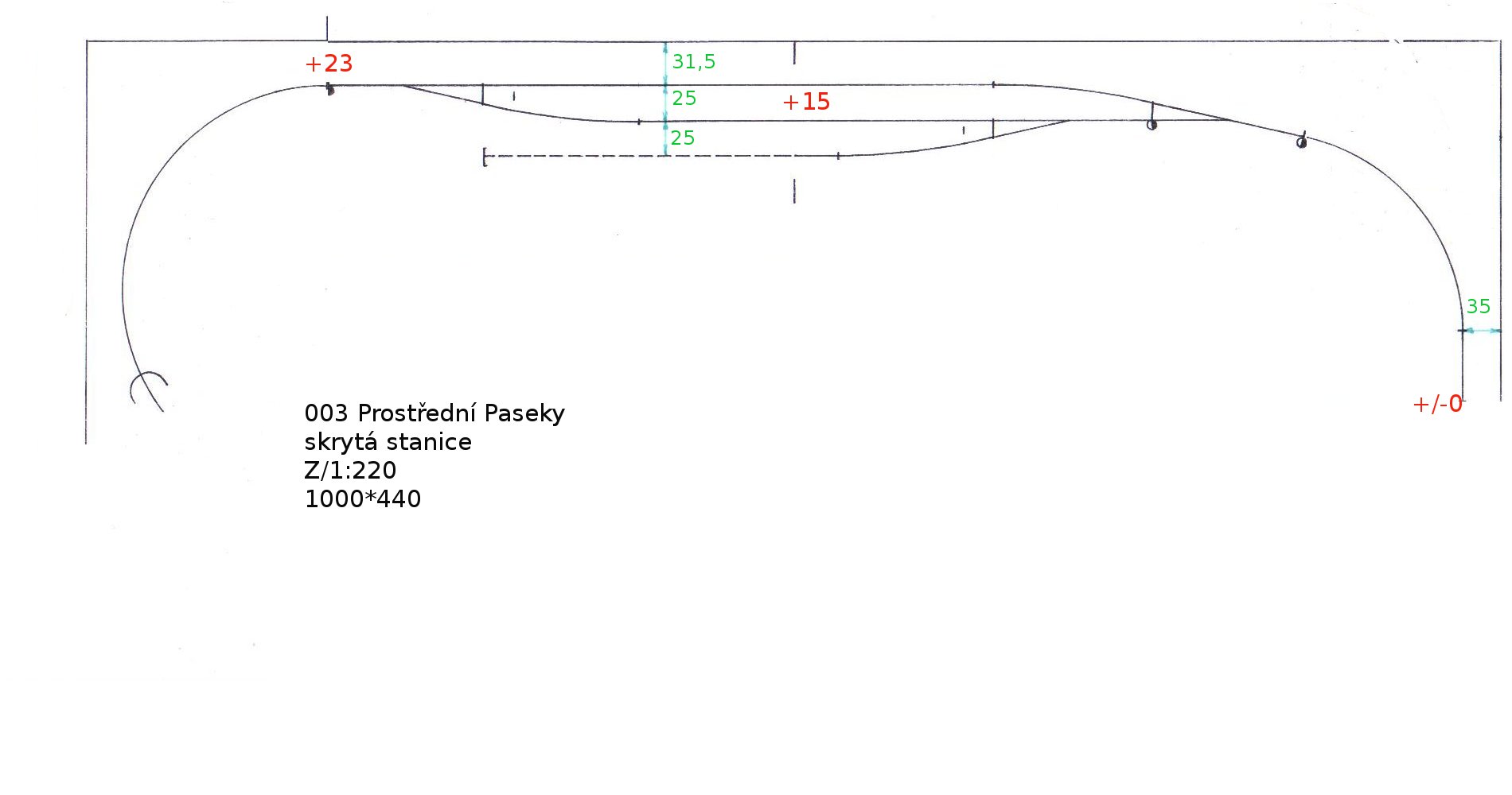

Příspěvekod milan ferdián » stř 12 lis, 2014 2:11 pm
Nic ti nevyhovovalo z kolejišť pro HO-do kapsy?Rozměry 1200 x 1800.Nebo tento námět.Je v modelové velikosti Z/1:220,jen přepočítat do HO.

Příspěvekod Barbucha » stř 12 lis, 2014 2:37 pm
To vypadá hezky, má to aspoň jakousi logiku. Mně nesedí ta šikmá stanice, co se přibližuje spodní, vypadá to moc násilně.
Mimochodem, psát "Z" velikost mi přijde poněkud matoucí. Měl bys spíš psát kolejiště v malosti "Z".

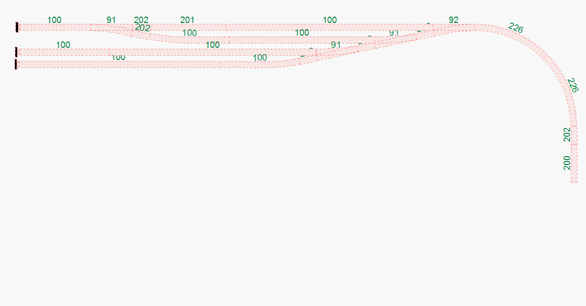

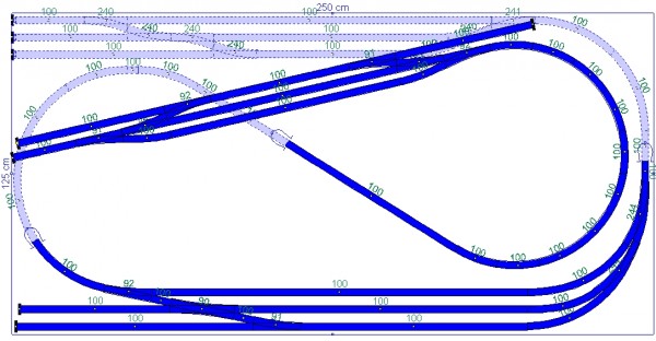

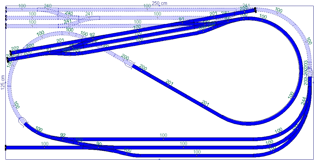

Příspěvekod Láďa » pon 17 lis, 2014 9:13 pm
!!!UPOZORNĚNÍ!!!
Všechny odkazy ode mě jsou neplatné nyní je jeden
https://drive.google.com/open?id=0B2a8o ... authuser=0
Nyní k postupům v plánování.
VERZE 1
VERZE 2 alá Milan Ferdián
Láďa

Re: Domácí kolejiště 250*125 H0
Příspěvekod workous » pon 17 lis, 2014 10:57 pm
u verze 1.bych skryťák protáhnul pod hlavní zhlaví a měl by jsi pěkný přístup ze předu
