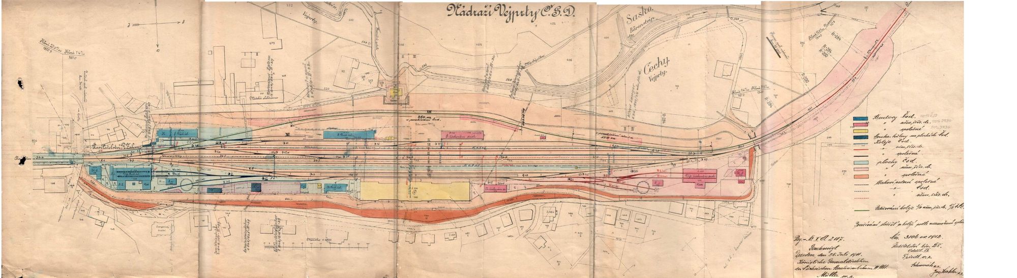

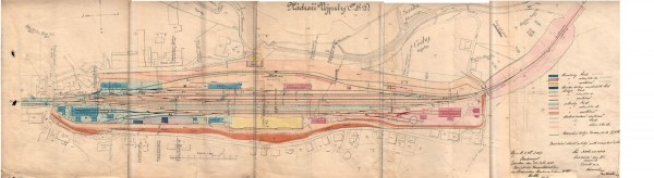

Příspěvekod milan ferdián » sob 16 srp, 2014 8:26 pm
Tak jedna menší varianta.

Podľa mňa nie. Aj keď ide iba o "vizuálny pohľad" ako o nejaký prepočet, chcelo by to aspoň 1000 mm +- nejaký ten cm.Ak má flexa napr. 950 mm, je nastavovanie 5 cm zbytočné. Presnejší pohľad na to získaš, ak si napr. vystrihneš obdĺžnik - najdlhší vlak ktorý budeš prevádzkovať (4 dvojosové vagóny + tender loko) a dáš si ho na trať- napr. niť dĺžky 600 mm. Na 100 m to vizuálne vyzerá pekne, bez problémov. Na 200 m je to však krátke. Aspoň čo som skúšal ja - je to subjektívne. Ako tak to začínalo vyzerať od 80 cm vyššie. Ale je to subjektívne.
A tady je zde to,co jsem psal.Každý máme svůj pohled. :wink:
