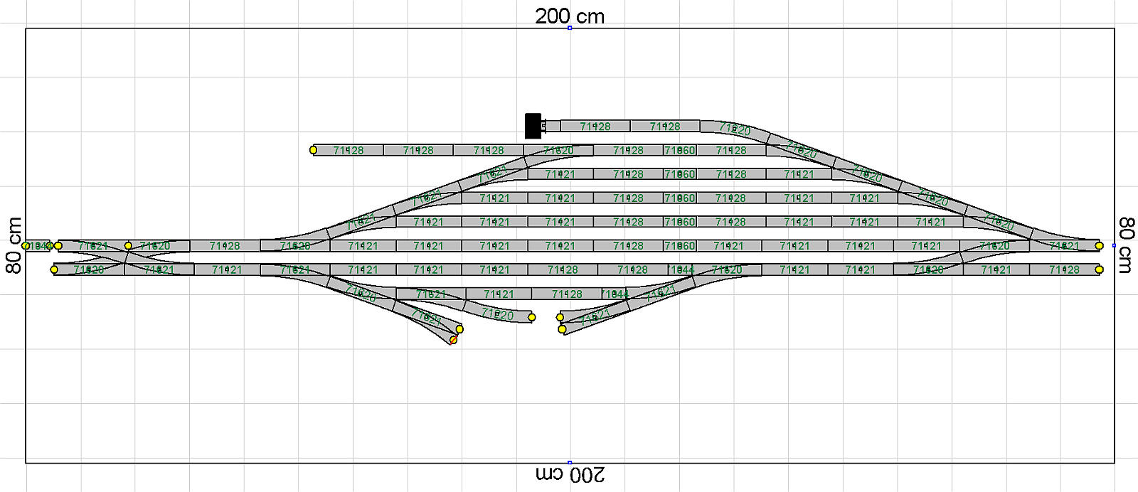

Jinak byl by někdo skutečně ochoten tu stanici překreslit do Wintracku aby bylo jasno jak to vychází v těch 2metrech? A bacha na levém zhlaví je to křížení. Stanice v té velikosti co je o stránku ,dvě vpředu.I ta šíře mě zajímá jestli to tam všechno vůbec vejde. Stačil by jen pracovní nákres.

Ahoj, plánek stanice je hezký, ale bohužel pro jeho realizaci vychází minimální délka kolem 270 cm při délce nejkratší koleje ~70 cm. Na 200 cm se vejde jen to, co ukazuje plánek z Wintracku. :(

To není možný :|
A máš to nakreslený v kolejivu kuehn? Kdybych to prodloužil na 270cm tak už nebude dost místa na napojení tratí.
Ale moc se mi nezdá,že se to na 2metry nevleze.

Tak to mu věř.Já tu stanici znám,protože jsem již v dávné minulosti zpracovával (MORAVIA BULLETIN).

Je to v kélu!
Už jsem na to koukal. Původní plánek co mi kreslil lokopin byl na délku 3000mm. Asi jsem v té době počítal,že cimra bude delší :lol: . No co se dá dělat 3metry to mít nemůže,tak to nechám co vymyslí Milan. 3250mm je dáno a víc z toho nedostanu ani ve snu.
Budu se muset spokojit s něčím menším. Tak to nakonec asi přeci jen bude lokálka jako má Michal. :wink:

Klídek,ještě jsem neřekl já své poslední slovo :wink: .Teď jsem dostal na papír přípojnou stanici na elektrifikované dvojkolejné trati.Sice počtu staničních kolejí nic moc,ale základní tam jsou a co bylo důležité,že s k nástupišti (né od námezníku k námezníku)vejdou jeden pětivozový a druhý šestivozový rychlík.A prostor nic moc.
