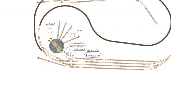

Příspěvekod Jiri Dvoracek » ned 12 led, 2014 1:24 pm
Toz ja myslim, ze dobre. Akorat to zbrojeni naftou bych hodil na druhou stranu, aby jsi to pak nemel nalepene na rotunde :D Teda zalezi z ceho to budes delat. Ja to mam z lepto od Trminka a je to celkem velke na takovou mezeru, jako tam mas Ty :)
Jiri Dvoracek
Příspěvky: 1169
Re: Kolejiště TT 2300x1300mm
Příspěvekod Marek M » ned 12 led, 2014 1:33 pm
To zase bude blízko popelové jámě, aby pak hasiči nefrflali.. :lol:
Asi ještě pootočím rotundu o jedno stání směrem do leva, aby na ní bylo vidět z ovládacího místa, pak se udělá víc místa na její pravé straně a tam prdnu to tankování..

Příspěvekod Jiri Dvoracek » ned 12 led, 2014 1:37 pm
Nemyslel jsem na druhou stranu rotundy, ale na druhou stranu koleje, kde je ted :D Smerem k oblouku lokalky :D

Příspěvekod Marek M » ned 12 led, 2014 1:40 pm
Jj, taky možnost a asi by byli pro i ti hasiči.. :lol: :lol:

Příspěvekod Janek.KP » ned 12 led, 2014 3:53 pm
Marek M píše:Jaký je nazor kolektivu na toto?? :? To už kurňa musí být dobré.. :roll:
1) točna mi přijde blízko kolejí, tedy pozor na průjezný profil - viz http://www.vlakymodely.cz/normy-nem
2) vodárna může být někde vzadu, není potřeba si blokovat výhled na točnu a depo
3) napojení do stanice mi přijde pořád nešikovné, myslel jsem třeba
[url]http://www.mapy.cz/#!x=15.365637&y=50.770335&z=17&d=user_15.365637%2C50.770335%2CKořenov%2C%20okres%20Jablonec%20nad%20Nisou~_1&t=s[/url]
nebo
[url]http://www.mapy.cz/#!x=12.833146&y=50.083501&z=17&d=user_12.833146%2C50.083501%2CBečov%20nad%20Teplou%2C%20okres%20Karlovy%20Vary~_1&t=s[/url]
či
[url]http://www.mapy.cz/#!x=14.701570&y=49.851889&z=17&d=user_14.701570%2C49.851889%2CČerčany%2C%20okres%20Benešov~_1&t=s[/url]
Tedy to, co již psal Jeff Hopper - http://diskuze.modely.biz/posting.php?mode=quote&f=1&t=8119&p=142562#pr142495
zde na DF by jedno vlákno se seznamem ČSD stanic s točnou, zkus tlačítko hledat.
Nebo rezignuj na realitu a předpisy ;)

Příspěvekod Janek.KP » ned 12 led, 2014 4:32 pm
Marek M píše:Tak jsem vytvořil podle mě kompromis z několika vašich názorů.
-vrátil jsem kolejovou spojku, aby se mohli vypravit 2 vlaky zároveň
hm, co modelář, to názor. U takhle malé stanice bych spíš předpokládal, že nejdřív odjede jeden vlak, který je dál od staniční budovy, provede se přenastavení výhybek a pak odjíždí druhý, který byl blíž ke st.b.
Kdepak máme nějakého přednostu stanice, který by to objasnil? 8)
Drž se víc původního návrhu, trochu jsem ho upravil a poslal Ti mailu. Tedy více delších kolejí v odbočné stanici. Zkonzultuj to ale prosím nejdřív s Tomášem L.

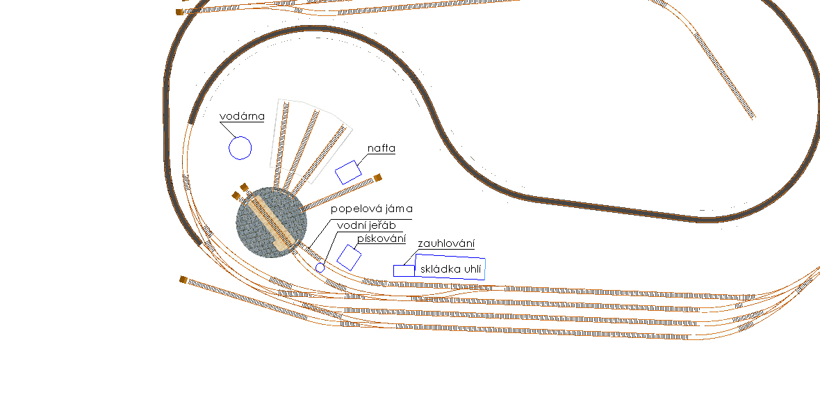

Příspěvekod Marek M » ned 12 led, 2014 5:07 pm
Ten rozplet tratí jsem taky chtěl zjednodušit. Taky jsem si myslel, že vlaky budou jezdit po jednom. Získal bych tím trochu víc místa pro tu točnu. Nebylo to prý dobré.
Taky mi příjde to napojení točny do stanice takové zvláštní, když jsem to měl ale připojené víc doprava ke čtvrté koleji odspodu, tak jsem se tak prý připravil o čtvrtou dopravní kolej.
No a protože je panel tak malý, oblouky za levým zhlavím neumožní lepší ustavení té mojí proklaté točny!!! :?
K tomu dotazu na rozpočet. Dělal jsem si +- součet nákladů na kolejivo, výhybky, přestavníky a pár základních věcí. Materiál na panel samotný jsem do toho zatím nepočítal, ale protože budu čerpat matroš z dostupných zdrojů, nebude to nijak velká část. Takže jsem zatím někde do 10tisíc. Ale je to jen hrubý nástřel.
Asi se nejspýš uchýlím k té variantě, že půjdou trochu stranou normy a pravidla, které jsem chtěl použít. Točnu a depo udělám jen jednoduché, pro motorové vozy, když přijede pára, tak jí obslouží stejně jako když přijede třeba tady k nám do Jeseníku. Vodu doplňují hasiči, uhlí nějaký bagr atd. Možná bych mohl udělat malou obslužnu parních mašin na horním nádraží. Jedno stání ve výtopně, před ním popelová jáma a o kousek dál voda s uhlím.. No ještě uvidím..
A nebo koupit byt nadnámi, aby byl prostor, prodat auto aby byly hrachy a udělat to vše tak jak to má být... :lol: :lol: :lol:

Příspěvekod Marek M » ned 12 led, 2014 6:15 pm
Tak ovládání bude určitě analog,nějaký zdroj a pulzní regulátor na trakci. No a ceny toho co jsi výjmenoval je právě v tom "atd.." :lol: Na točnu jsem našel spoustu zajímavých postupů na výrobu. Na ovládání mám pár nápadů, ty se budou ale muset nejprve vyzkoušet. Jinak mám cnc frézku, takže půjde spousta věcí vyrobit a "zbastlit" doma..

Příspěvekod Marek M » ned 12 led, 2014 8:10 pm
Tak jsem to ještě trochu poupravil. myslím že by to mohla být poslední úprava (pro dnešek :lol: ).
