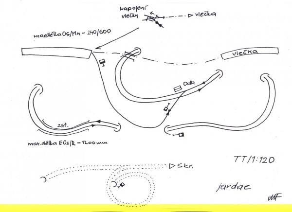

milan ferdián píše:Napadl mě jeden námět s tou dvojkolejkou.Slavné Menhartice spojit s přípojnou stanici,kde by v ní končila krátká lokálka.Škoda,že se nemůžu tomuto tématu věnovat,ale určitě jednoho dne ten projekt zde představím,protože délkově by byl hřích nevyužít tuto možnost.

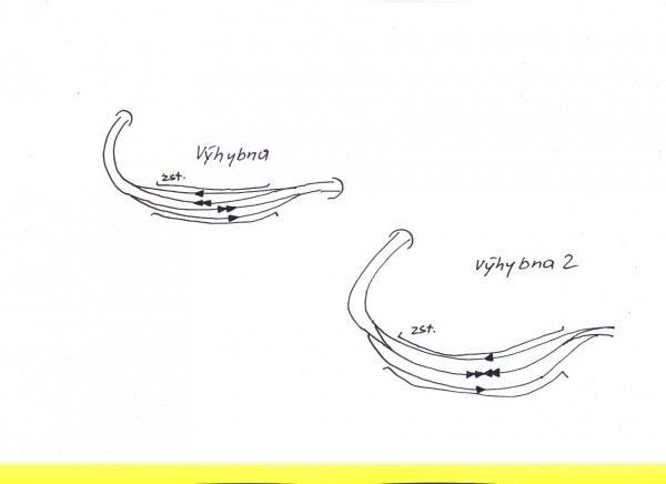

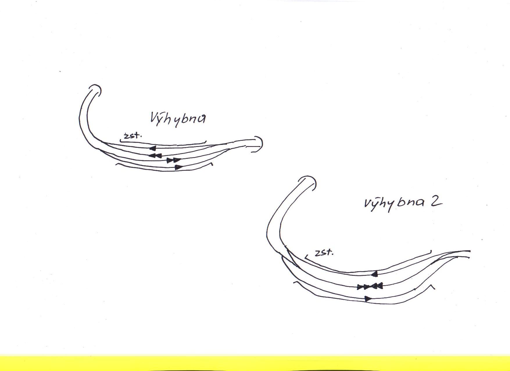

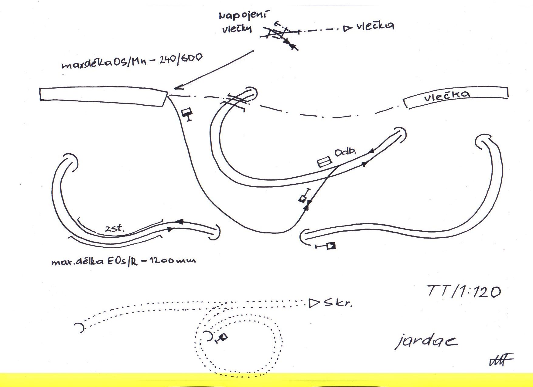

No máš tu čtyři varianty.
1 - širá trať jen s odbočkou
2 - zastávka +odb.
3 - výhybna jako zastávka (dvě předjízdné koleje)+odb.
4 - výhybna jako zastávka (jedna vnitřní předjízdná kolej)+odb.
Zapoměl jsem na odvrat do odbočky z vedlejší tratě.

Příspěvekod jardae » pát 16 srp, 2013 12:34 pm
ono by se to tam vlezlo krásně ale musel bych zkrátit nádraží a jak už tady někdo napsal budu rád když se mi tam teď vleze lokomotiva a 4 rychlíkové vagonky navíc nádraží už se teď nedělají v zatáčce. Ta obcočka z vlečkou se mi tam líbí ale něco podobného už jsem zkoušel nakreslit ten můj návrh je něco podobného základ jsou Menhartice liší se to vždy jen v té odbočce

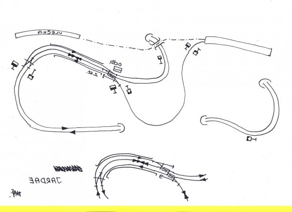

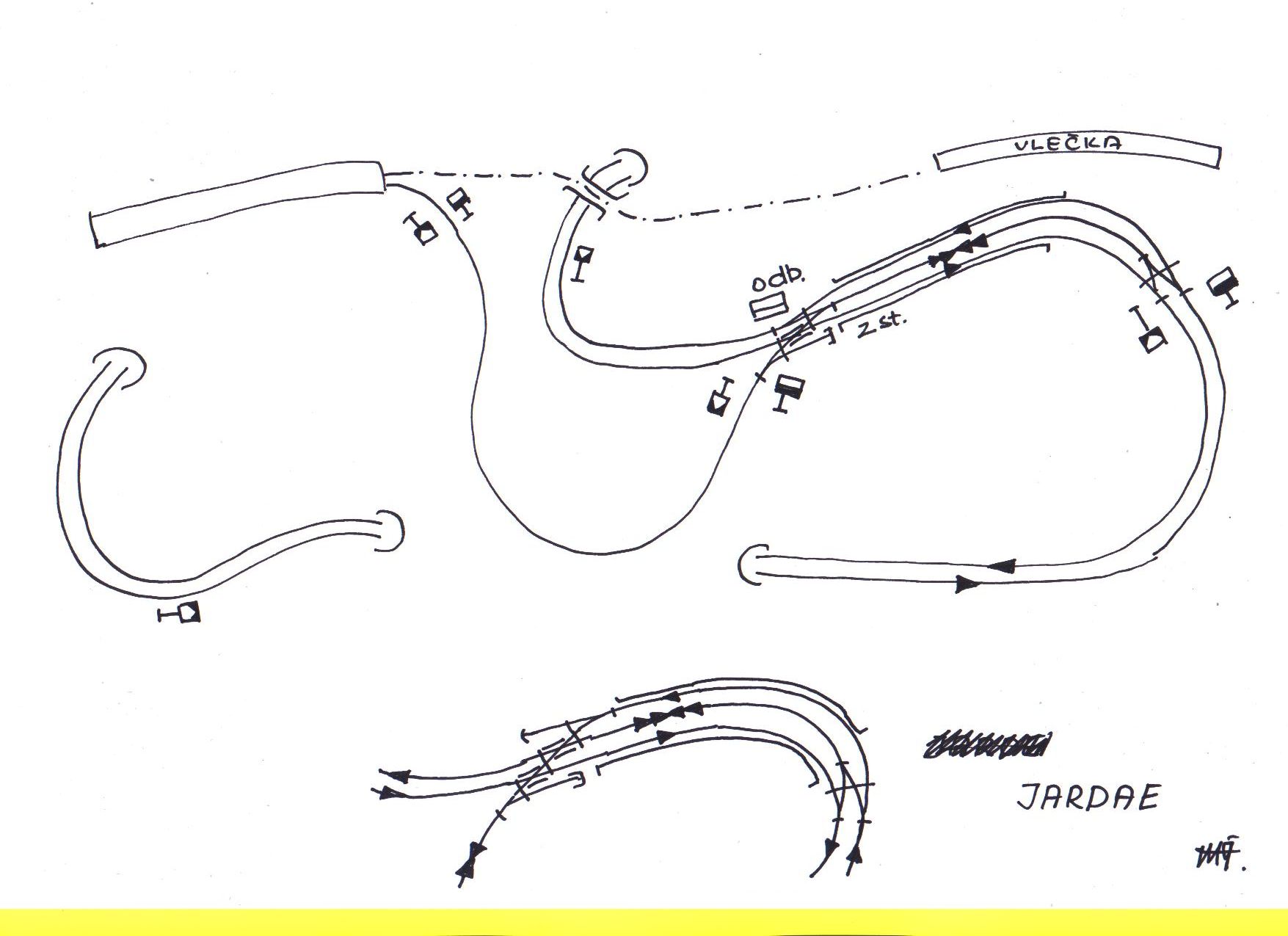

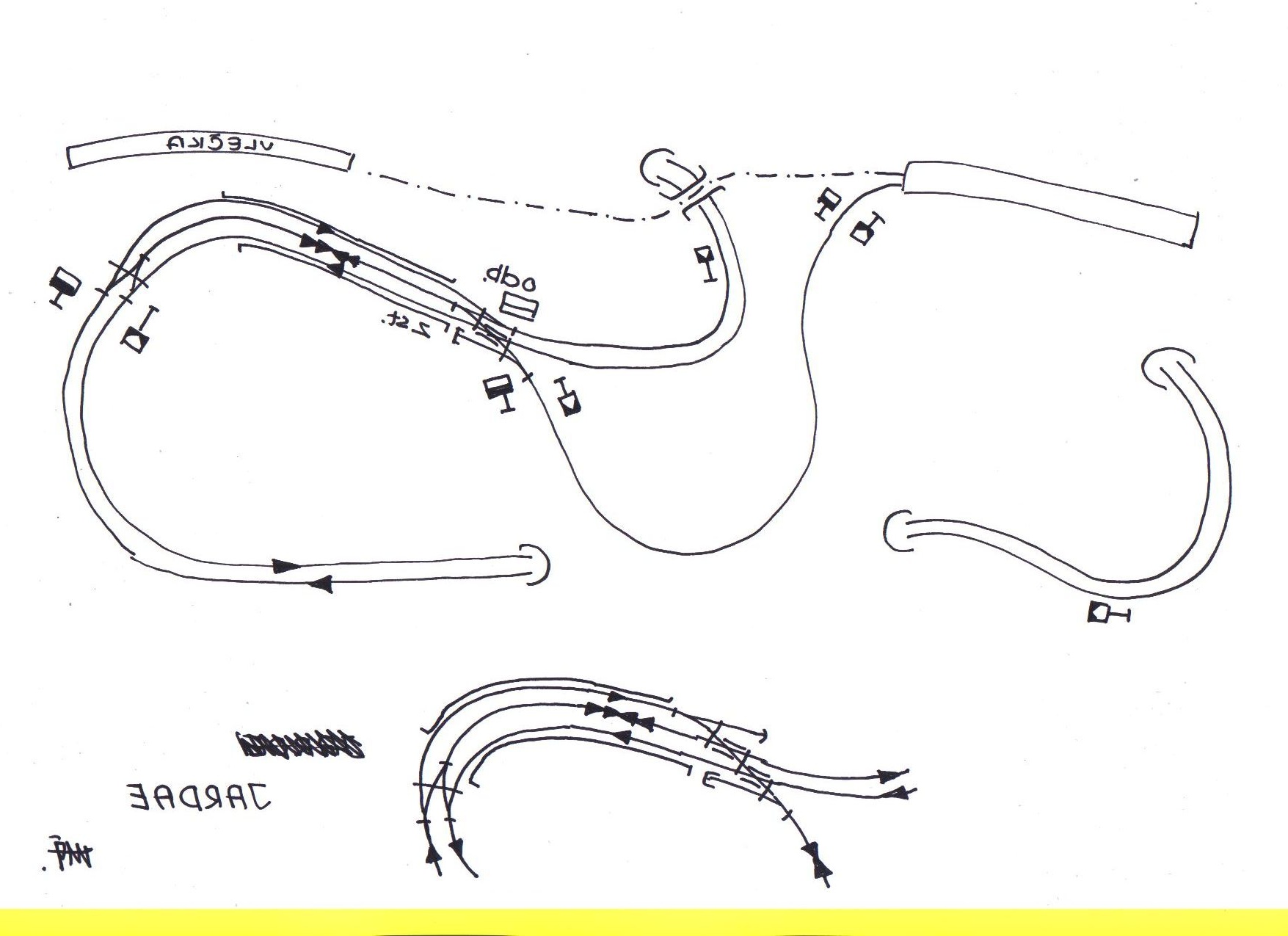

No,zkusil jsem konstrukčně skloubit odbočku s výhybnou.Zde jsem ale v rozpacích,jak tuto dopravnu označit.Provozně by se dopravna měla jmenovat stanice bez výpravního oprávnění,ale je tu zde odbočka.Snad erudovaný odborník poradí.Já jsem s takovou kolejovou kombinací na tratích ČSD,zatím nesetkal.Máš zde dvě varianty dopravny.
Re: Nové kolejiště TT 210x135cm
Příspěvekod jardae » pát 16 srp, 2013 6:03 pm
tak snad jsem se k něčemu dopracoval. Dělal jsem to podle vaší skici akorát jsem tam nechal ty dvě původní nádraží skicu jsem musel přezrcadlit protože jsem chtěl tu vyšší stranu u zdi a trochu poupravit protože kolejiště je mnohem užší a delší.. Tím pádem to horní nádraží musí být napojeno zprava. Vlečka tam vyšla pěkně. Hlavní nádraží má výšku 0mm skryté nádraží -60mm a horní nádraží 90mm a vlečka 100mm a spojnice mezi zastávkou a skrytým nádražím vyšla se stoupáním 3,5promile což je akorát a nemusím tam tím pádem dělat toho šneka.

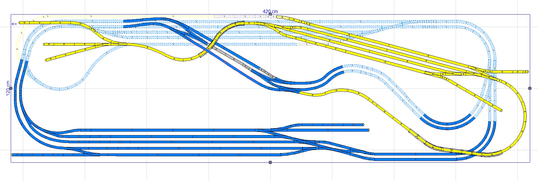

Příspěvekod jardae » sob 17 srp, 2013 1:08 pm

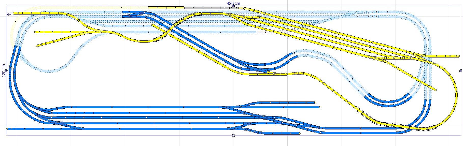

Zdravím tak jsem se s tou zastávkou ještě pohrál a takhle bych to chtěl už nechat ještě musím dořešit ty výšky protože na to s tou deskou jsem fakt zapoměl, napadlo mě že bych desku nechal deskou a jen to všechno posunul nahoru jakože spodní nádraží by bylo 50mm skryté na nule zastávka 75mm, horní nádraží 130mm a vlečka 145mm tím pádem už by se to nekrylo. Výška mostu vychází 70mm což je dostačující a výškový rozestup mezi kolejema je min.75mm tak snad to bude stačit.

Příspěvekod czhunter » sob 17 srp, 2013 1:54 pm
Přepracoval bych celé levé zhlaví modré stanice.
Není divné, že se z vnější koleje jde dostat jen na jednu dopravní kolej v nádraží?
Chybí tam kolejová spojka (ideálně), nebo aspoň otočit výhybky (tak aby se z každé výhybky vjíždělo na dvě dopravní koleje).
Jinak ten základní princip hlavní stanice > odbočka > koncová stanice (> vlečka) není vůbec špatný.
Ale ještě by to chtělo hodně učesat, možná i změnit polohu jednotlivých částí (třeba ten most přes odbočku k vlečce není zrovna ideální věc).
