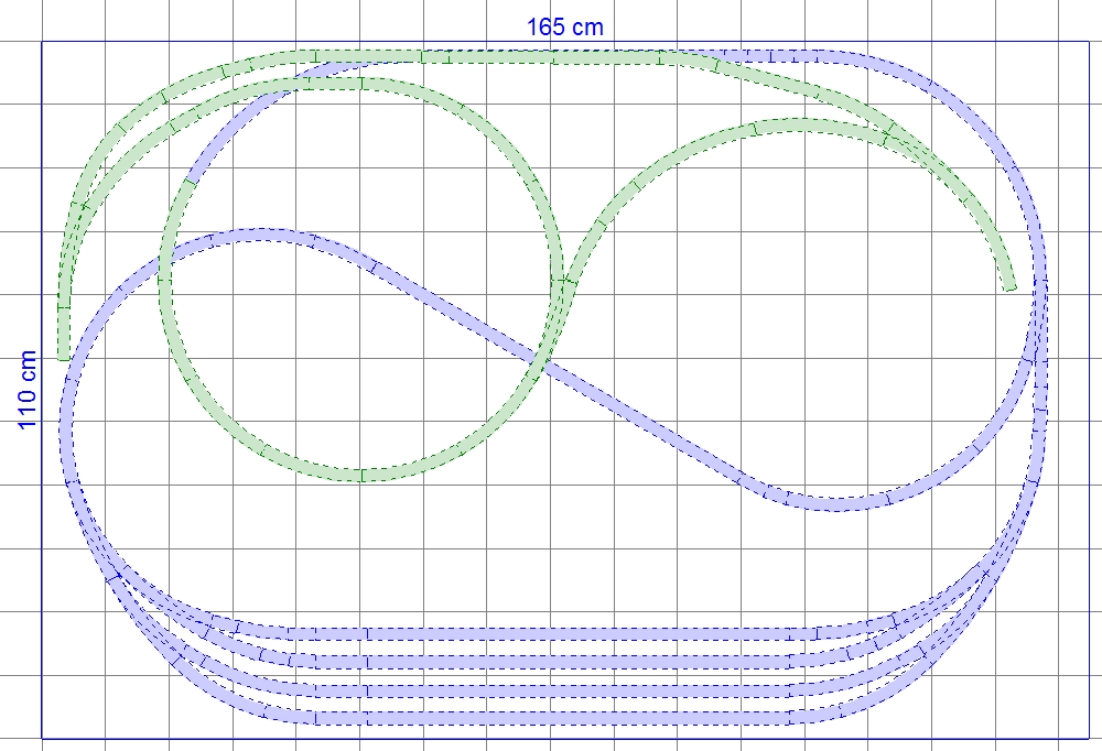

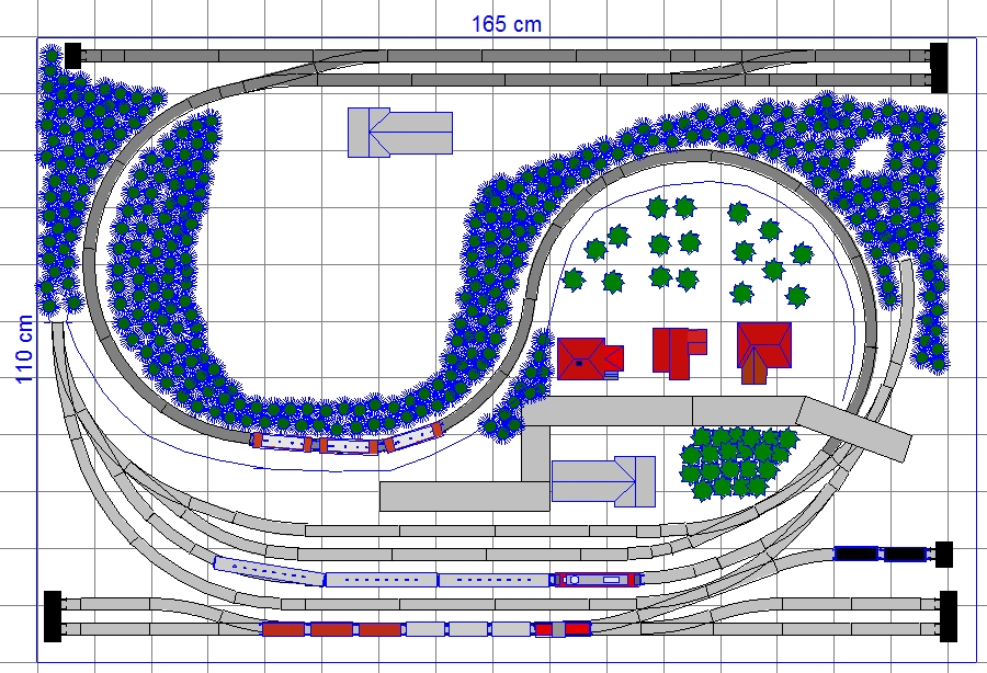

Konečný návrh:

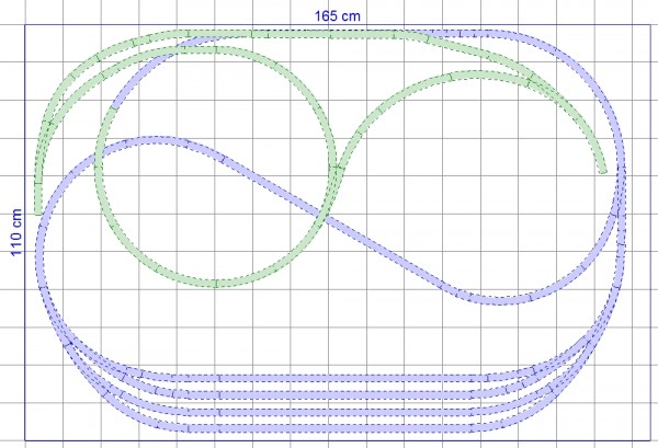

je to pěkný, hurá do stavby. Je tu pár detailů, co by šlo upravit, ale to už podle mě každý bude vidět dle svého gusta. Např. já bych si upravil:
* "vlečky" v odbočné stanici, raději bych je měl, jak ti navrhnul Tomáš Lajblt, místo 5 mini kusých bych raději měl 2-3 lépe využitelné
* na levém zhlaví bych raději využil stromkového větvění namísto matečné koleje
* odbočnou trať bych asi vedl do tunelu a pod koncové n. abych si prodloužil co nejvíc trať pro větší nastoupání
* jak vypadá skryťák :?:
ale jak jsem psal, to už jsou jen detaily.. :wink:

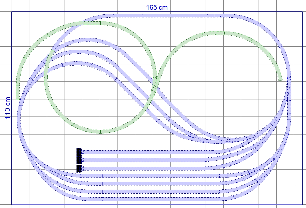

Příspěvekod 605johnny » čtv 25 črc, 2013 10:59 am

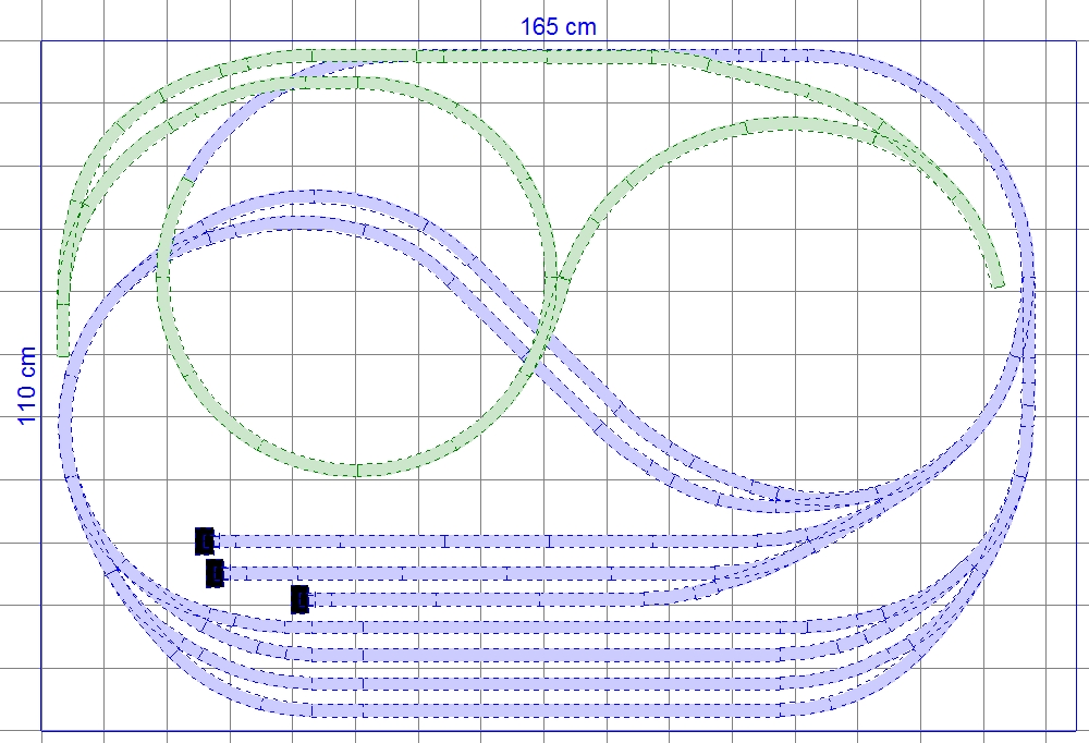

SN

Příspěvekod Jiri Dvoracek » čtv 25 črc, 2013 11:50 am
chameleon píše: "vlečky" v odbočné stanici, raději bych je měl, jak ti navrhnul Tomáš Lajblt, místo 5 mini kusých bych raději měl 2-3 lépe využitelné
Souhlas, takhle se Ti tam nevejde ani zadna poradna tovarna a nebo co tam chces mit :wink: Ale jinak super :)

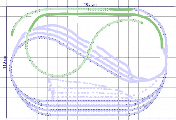

Příspěvekod chameleon » čtv 25 črc, 2013 12:09 pm
Ten skryťák bych si upravil tak nějak takto:

Příspěvekod 605johnny » čtv 25 črc, 2013 5:24 pm
tak jsem to SN upravil, ale tak velké SN jak kreslil Chameleon nebude potřeba, ale díky.

Příspěvekod chameleon » čtv 25 črc, 2013 7:22 pm
605johnny píše:tak jsem to SN upravil, ale tak velké SN jak kreslil Chameleon nebude potřeba, ale díky.
Co když se v budoucnu rozhodneš nerozšiřovat, kam budeš dávat ty nakoupené vlaky? :wink:
Tu propojku s výhybkama jsem ti navrhl zrušit z následujících důvodů:
- propojku na kroužení nepotřebuješ, máš smyčku! No a v případě nutnosti kroužit můžeš kroužit i přes SN
- výhybky kdesi uvnitř kolejiště budou problematické na údržbu/opravu
- klesající tratě bez výhybek budou mít lepší klesání a vyšší spolehlivost
- dvě dlouhé souběžné tratě budou mít lepší a realističtější průjezdnost
- ušetřené 2 výhybky použij na ještě jednu průjezdnou kolej v SN
No ale rozhodnutí je samozřejmě na tobě, abys mi pak časem nenadával... :wink:

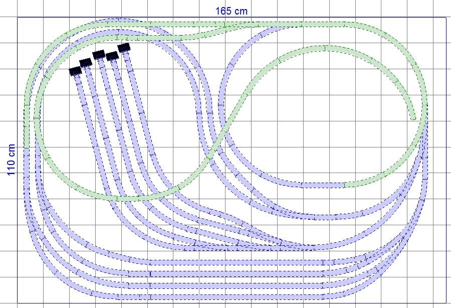

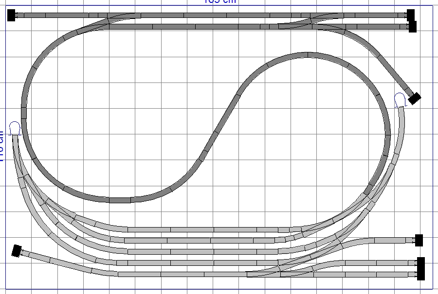

Příspěvekod 605johnny » sob 27 črc, 2013 2:00 pm
Tak tady přikládám konečnou verzi SN. Musel jsem zůstat u spojení do jedné koleje, jinak bych měl moc prudké klesání.

Příspěvekod KaRei » ned 28 črc, 2013 4:10 am
605johnny píše:...jinak bych měl moc prudké klesání.
Myslíš pokud by jsi použil Chameleonovo řešení? Něco mi tam asi uniká.
Mě právě připadá, že to klesání by bylo o něco mírnější právě na tom chameleonově řešení.

Příspěvekod 605johnny » ned 28 črc, 2013 7:37 am
KaRei píše:Myslíš pokud by jsi použil Chameleonovo řešení? Něco mi tam asi uniká.
To ti asi hodně něco uniká. :D Klesání na 2 metrech o 11cm (cca 6%) nebo moje rešení klesání na cca 4m o 11cm (3%)

Příspěvekod KaRei » úte 30 črc, 2013 6:42 am
605johnny píše:
U chameleona jsem uvažoval s poklesem jen o 1 patro (ta otáčející větev by se mohla dát schovat v terénu za stoupající tratí a klesala by až vzadu společně s levou větví). Tvoje řešení musí klesnou už o 2 patra kvůli mimoúrovňovému křížení vlevo.

Příspěvekod milan ferdián » úte 30 črc, 2013 6:53 am
Při čemž u mého původního návrhu jsem klesal jen o jedno patro.A to z T.K. +73 na +/-0,poměr klesání 1:25.(I.díl/str.45/22/Odbočná/1,3x1,1 m )

Příspěvekod 605johnny » úte 30 črc, 2013 7:49 am
jsem chtěl mít dostatek prostoru v SN, kdyby se něco stalo ať se tam dá dobře strčit ručka.
