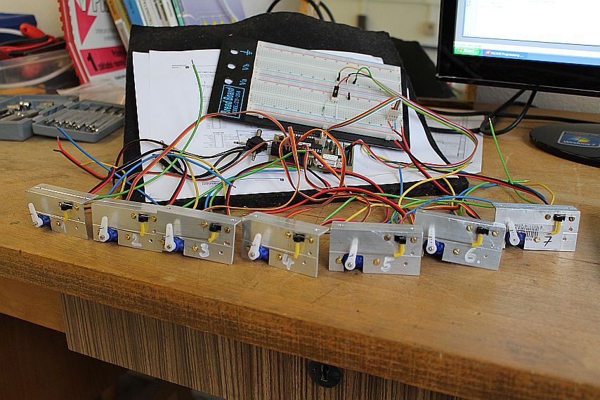

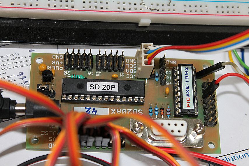

Paralelně se stavbami vzniká elektronika. Zde analogové ovládání výhybek pomocí servopřestavníků.
Konstrukci přestavníků jsem obšlahl z Brna, neosazené dírky pod přepínačem slouží pro spínač zpětného hlášení. Řídící deska serv je z http://shop.snailinstruments.com , já ji kupoval za 300,-, teď podražila... Serva z ebay po 45,- Kč, ostatní různé zbytky a odřezky.
V jednoduchém programu zabírá nejvíce řádků definice krajních poloh (jednorázově zadaná) a zbytek ve stylu "když je přepnut přepínač, přehoď výhybku č. 1 až 20".
Škarohlídy předem upozorňuju, že spleť drátů patří přepínání napájení srdcovky a opornic, čemuž se nevyhnete ani v digitálu. Jinak čisté řešení.
Plánuju to ještě vylepšit relátkem, které při přepnutí vypínače na ovládacím pultu zapne napájení serv jen na dobu nezbytnou k přestavení. Tím budu jednak šetřit elektriku, ale hlavně se elegantně vyhnu veškerému cukání (které zatím sice nepozoruju, ale po prodloužení přívodních kabelů možná bude.)

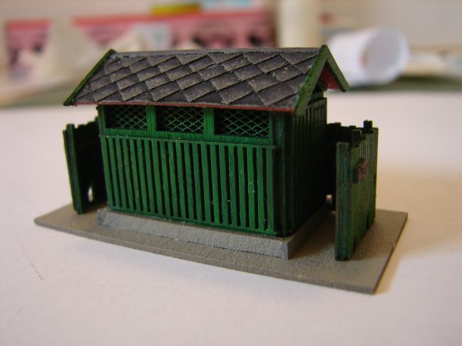

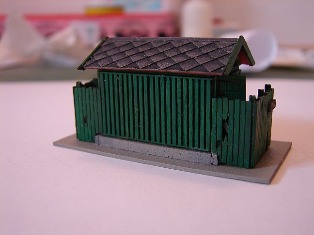

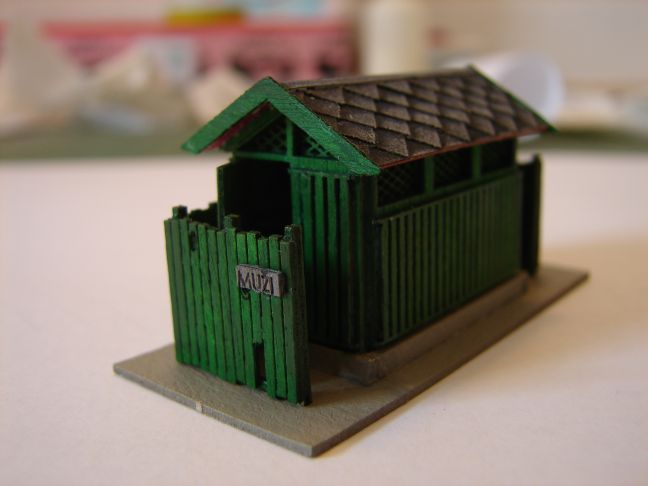

Záchodky od Šikulů netřeba představovat. Takže hned k hodnocení:
- návod dobrý - 12 komentovaných obrázků postupu sestavení
- díly v aršících neoznačené, ale zde to nevadí
- většina dílů je ve výpalku natěsno, což vadí při vyjímání - často praskají. Jen výjimečně je okolo dílu technická mezera.
- díly nelícují - v rozích budovy tak figuruje nikoliv jedna řezná plocha, ale obě dvě
- v návaznosti na předchozí je problém s nátěrem - normální dřevo/překližku napustím barvou, ale laserem řezanou plochu nikoliv. Proto vřele doporučuji dělat sloupky ohrady z hranolku a nikoliv výpalku.
Prostě shrnuto - při prvním pohledu si řeknete, že je to za večer hotové. Není, odstraňování drobných problémů a chyb čas znásobí a vy si pěkně zamodelaříte.
Střechu jsem položil stejnou taškou, jako je předchozí budova, což mi přijde na jednom nádraží logické.
Poslední fotka je s bleskem, takže má jiné vyvážení bílé - jinak jde o stejný nátěr namíchaný ze signální zelené a hnědé barvy v poměru cca 3:2.
Závěr:
Detaily této stavby (mřížky) "domácím laserem" nedáte. Proto říkám dobrá koupě.
Na druhou stranu do budoucna nevidím důvod platit "nadhodnotu" tohoto výrobce, když kvalita stavebnice posunuje proces stavění na úroveň levnější konkurence.
