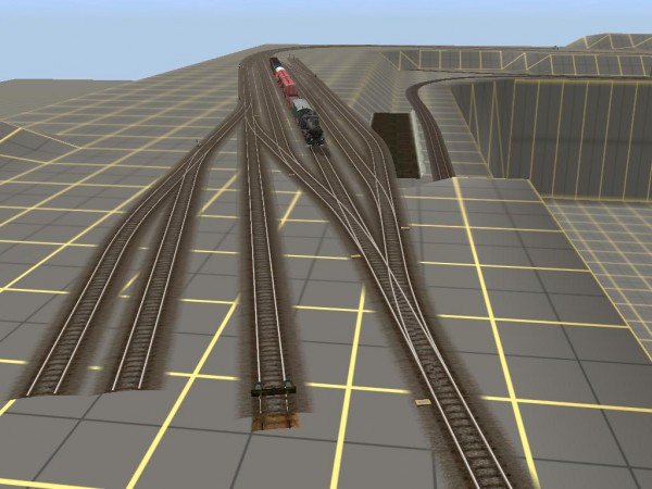

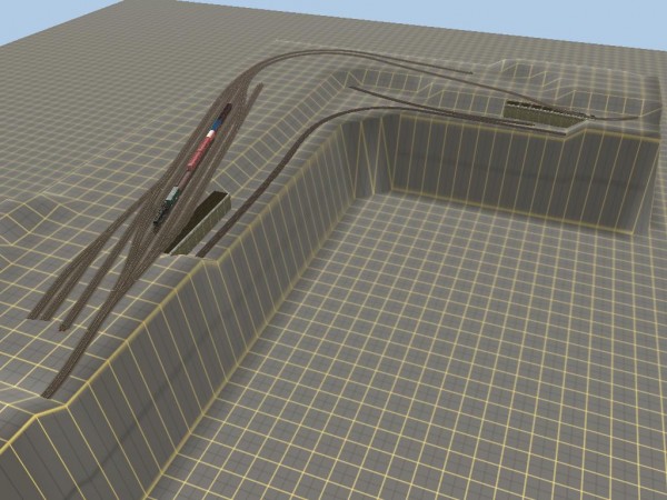

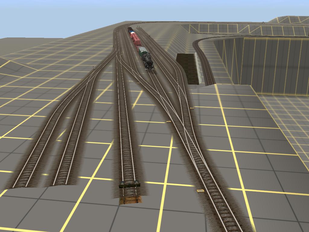

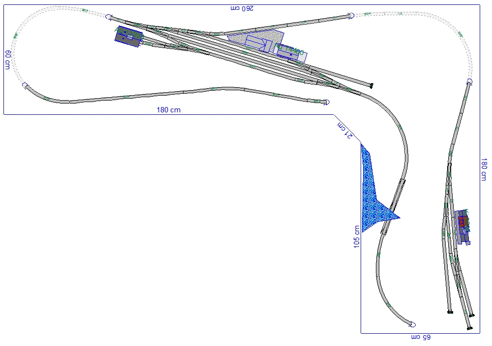

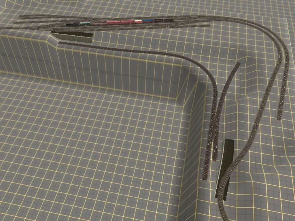

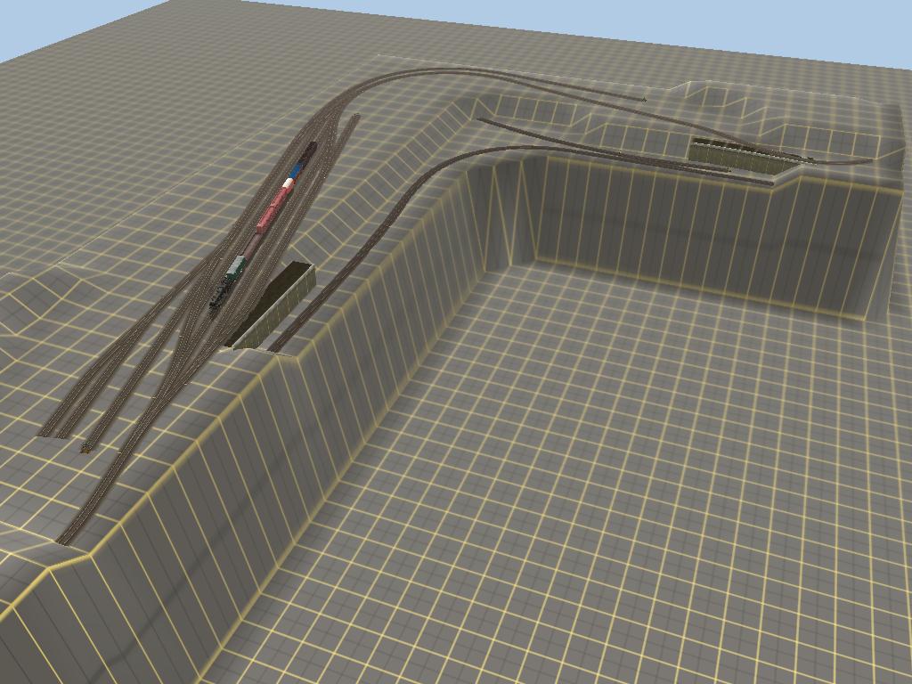

Začal stavět svůj poslední návrh v TRS. Stále jakožto pro začátečníka je to pro mne fuška. Prozatím mám jen "položené" kolejivo a vlaky jezdí :-) SN není, místo něj je viditelná odbočka vzadu "pod terénem" propojená, takže přes ni jezdím dokola nebo i zpět jako ze smyčky v jednom směru. Cílem bude ztvárnění návrhu v krajině, ježdění není priorita, ale i tak je to dobrá zábava :-)
rozměr je 260x180cm, vyhýbky s odbočkou 10st.
pohled od remízy
Příspěvky: 1370

První nástřel vypadá dobře :wink:

Příspěvekod Dusan » úte 03 pro, 2013 3:47 pm

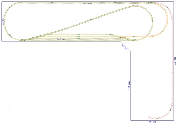

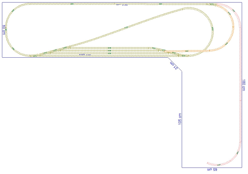

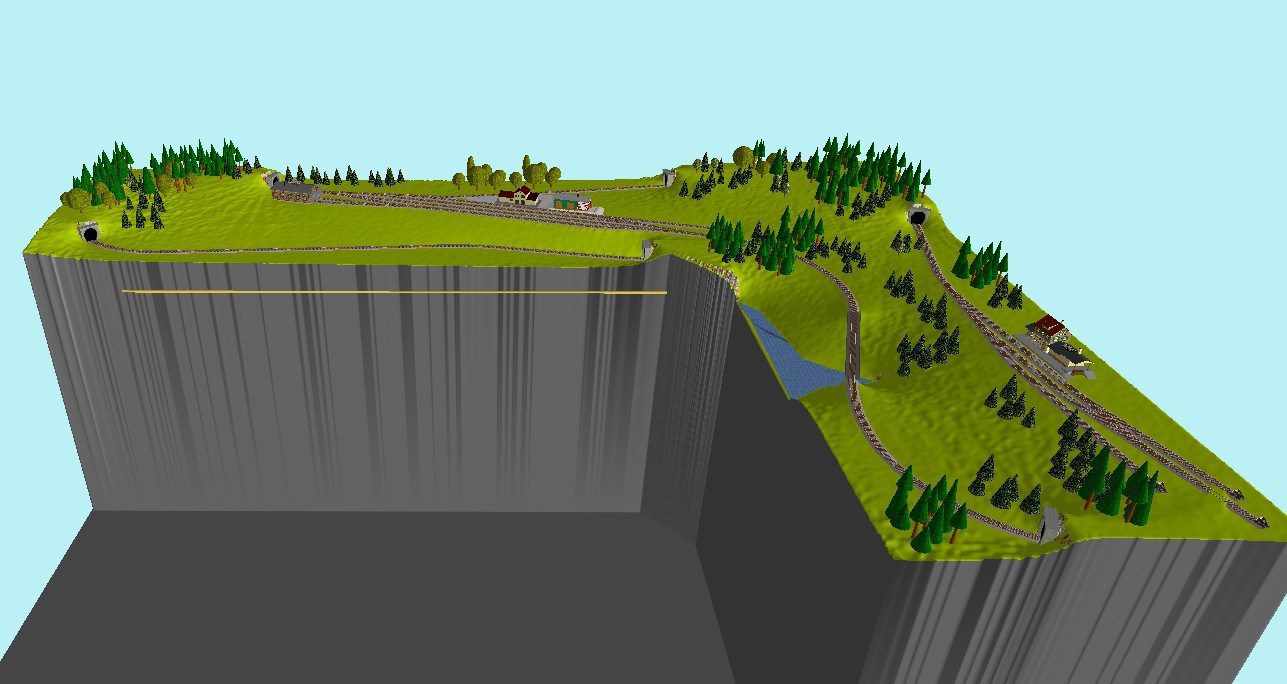

Dávám nějaký, jeden z dalších, návrhů. Minulý mi začal připadat takový "krokolomný a nahuštěný", zvlášť s dvěmi skrytými podlažími. Takže jsem to lehce zjednodušil. Základní požadavek je opět mít SN v přední části kvůli údržbě. Úpravou se zkrátila stanice, ale na lokálku stále dost (850mm nejdelší kolej), asi 5-10 cm by se dalo ještě natáhnout. Zakomponoval jsem zde Milanovu odbočku alá "Liščí". Tento prvek se mi celkem líbí, nevím ale, zda je to takto úplně správně u větší mezilehlé stanice.
Začátek je v jedné skryté smyčce, ze které se dá vyjet oběma směry do hlavní stanice. V každém směru je pak i kus širé trati. Do koncové staničky, krom přípoje k osobním vlakům zajíždí i loko pro náklad, asi zboží v krytých vagonech.
Je to jen takový základ vedení tratí. Konkrétní podobu stanice jsem ještě nevyladil. Stejně tak by někde mohla být ještě píchnutá vlečka z širé trati, vlevo v přední části uvažuji ještě o zastávce nebo i výhybně s nějakou nakládkou.
