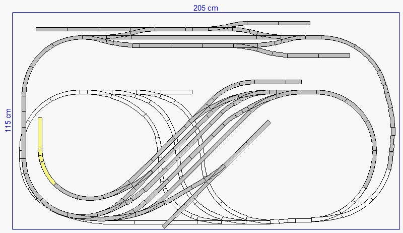

Přehodnotil jsem požadavky a ještě mě něco napadlo, rozměr jsem už kontroloval :lol:

Ve skryťáku bych přidal za ty tři první vyhybky ještě další dvě pro odstavné koleje na motory.

Mě přijde, že je tam příliš kusých kolejí. Třeba v menší staničce by stačila jedna se zarostlým šturcem pro takové spestření.... Tohle mi ale přijde už moc.

a vpravo do skryťáku se musí jet tobogánem, jinak to na půl kruhu nesestoupáš
a tím, že se bude klesat tobogánem, může tam vzniknout prostor ještě na minimálně 1 kolej a jejich prodloužení

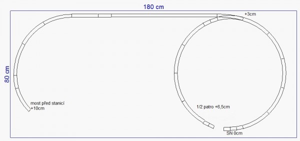

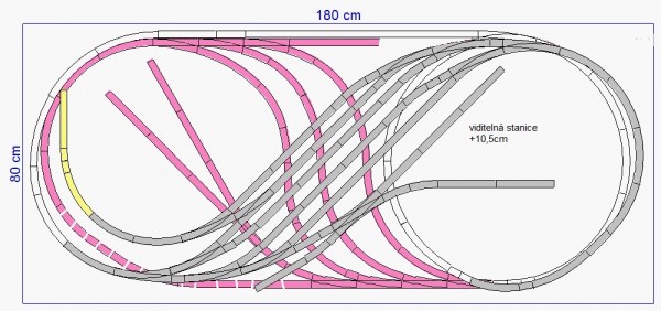

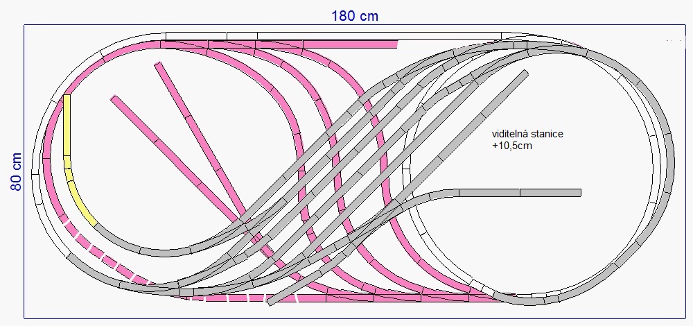

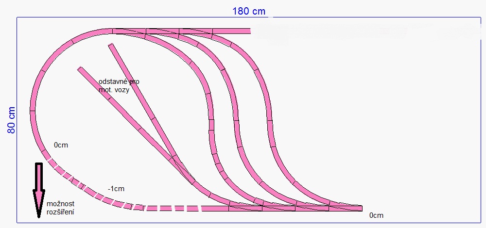

Příspěvekod fruafru » pát 25 led, 2013 10:35 am

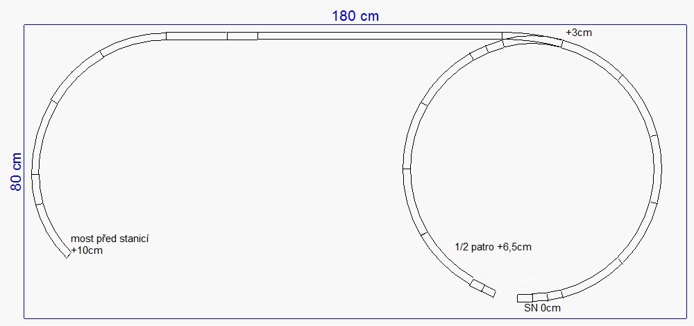

Zdar. Ještě se vrátím k úplně původnímu návrhu 80x180. Milan se nade mnou slitoval a poslal mi instrukce, takže se mi podařilo upravit SN a zachovat kamenné mosty v levo od nádraží v Heřmanicích. Stejné provedení je použitelné pro všechny následující varianty kolejiště, původní plánek jsem zvolil ,protože je ze všech variant nejmenší a tudíš pro ostatní varianty se pouze délkově upraví.Začneme z pravé strany od nádraží (výška +10,5cm) . Za vyhybkou následuje 180 st.oblouk r 353/ délka 1 m / klesání -4cm(výška +6,5cm), Ve staniční pláni se musí vytvořit zářez, protože trať projíždí pod vlečkovým areálem ještě né dost nízko, další oblouk 180 st./ r 353/ délka 1m / klesání k vyhybce-3,5cm (výška +3cm) Do vyhybky je napojená trať v klesání z levé strany stanice (spolu vytvoří smyčku) počítáno od kamenného mostu délka cca 175 cm (most v mírném klesání) /klesání -4cm/m, na úroveň +3cm k vyhybce. Za vyhybkou další oblouk 180 st. /r 353 /délka 1m/ klesání -3cm (výška SN 0 cm) Zde je umístěno SN to je navrženo jako druhá smyčka, první smyčku tvoří spojení obou výjezdů ze stanice. Trochu to komplikuje elektriku, ale dává to větší možnosti provozu. Objízdnou kolej v SN v místě mostů, snížíme zapuštěním do rámu -1cm, což v místě mostů dává rozdíl výšek kolejí cca11cm. SN je přístupné z boční strany a zespod , manipulační výška cca 9,5cm. Tyto rozměry považuji za dostatečné, jak z hlediska konstrukce tak i po stránce provozní, stoupání 4 cm na metr je pro lokálku s krátkými soupravami zvládnutelné.
celkový pohled šedá-viditelná trať, ostatní je neviditelné, bílá-stoupání, žlutá-odbočka (kusý tunel), fialová- SN
samostatné stoupání
SN
fruafru

Vidím, že Milan ti pomohl a dotáhneš svou osmičku k dokonalosti. Trošku to tedy odporuje onomu základnímu pravidlu 3cm/m ale asi na krátké vlaky by to snad mělo stačit.
Já když to natáhnu na delší nádraží a ještě do dálky, mohl bych provozovat i delší vlaky. Nechám si toto jako variantu únikovou, pokud se mi nepodaří tam dostat druhý okruh té vedlejší trati.
A zároveň prosím všechny ostatní, kteří rozumějí nádraží, zda-li mi poradí kam do toho nádraží zakomponovat výtopnu pro dvě mašiny.

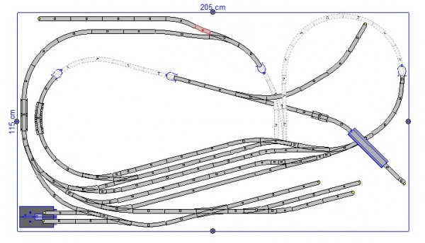

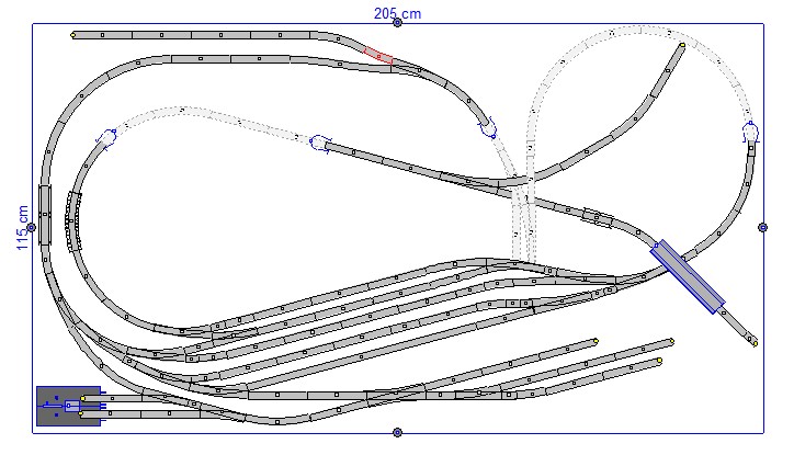

Příspěvekod Kajinek11 » pon 28 led, 2013 9:24 pm

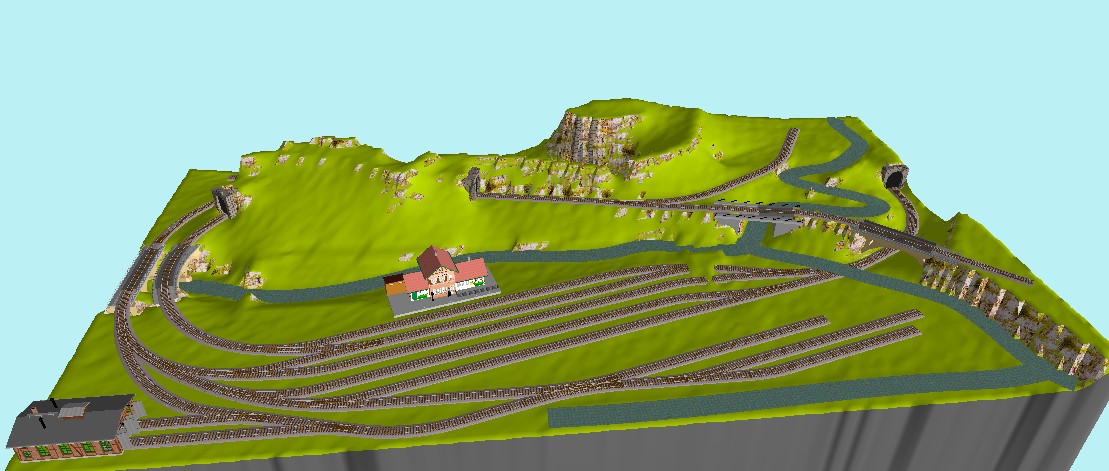

Tak jsem na tom zapracoval a vyplodil jsem toto. Je to kompromis mezi vlakodromem a kolejistem. Pokusil jsem se vyhovet vsem stranam, abych predesel budoucim problemum na ktere ukazujete.. Puvodne ten predek a zadek mel byt rozdelen kulisou, ale nakonec jsem to rozdelil horskym hrebenem. Odbocnou trat jsem vyvedl vem s tim, ze ji casem napojim na modul. Stejne tak i vytopnu by slo protahnout do modulu, kde by byla tocna. Spodek ukazi nekdy jindy, ale nakonec se mi tam vesly 2 vratne smycky. Ty jsou navic propojeny a je mozne jezdit porad dokola. Prodlouzil jsem o 23cm vsechny koleje v nadrazi. Na trati je stoupani max 3 a oblouky mim 310, ve spiralach vice, nebo prolozeny rovinkama. Tak co tomu rikate? Kritiky sem... a tesim se na na komentare.

Příspěvekod Jiri Dvoracek » pon 28 led, 2013 9:48 pm
Ahoj, abych pravdu rekl, tak sis moc nepomohl. Spousta koleji, ktere nikam nevedou a zbytecne moc silnic. Ale to je jenom muj nazor. Nejsu expert :wink:

Příspěvekod fruafru » úte 29 led, 2013 2:39 pm
Kajinek11 píše: Pokusil jsem se vyhovet vsem stranam.
Zdar. To kolejiště musí vyhovovat především tobě, ty to budeš stavět a financovat.
Připomínky: Lokálka nikam nevede............ Vím že má pokračovat, ale dokud nepokračuje, udělej tam malou zatím koncovou stanici a z ní budeš v budoucnu pokračovat modulem........
Trochu bych poladil vlečkový areál s depem, je to takové...neučesané. Teoreticky místo depa jen jedna kolej, areál výrobny suchých maltových směsí na opačnou stranu podél hrany jedna kolej areál ZPS budovy směrem dovnitř kolejiště, Do zbylého prostoru mezi areálem ZPS a stanicí potom umísti depo.

Příspěvekod Kajinek11 » úte 29 led, 2013 11:01 pm
S tím depem jsem to moc nepochytil, mohl bys to nějak nakresit prosím?
