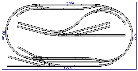

Tak, asi tímto směrem se budeme ubírat , nádraží s volnou skládkou po levé straně, silnice stoupá nad trať, po pravé straně menší skladiště. Nádražní budova Dačice od Šikulů, výtopnu možná Ledečko jako pozůstatek z parního provozu. Vedlejší kolej u výtopny ještě nevím , uvidí se jak to výjde v reálu, jinak by byla použita jako odstavná kolej s pozůstatkem popelové jámy a "lešení" ze zauhlování par. loko.
U odbočení do vlečky zastávka a strážní domek.
V pravé straně vlečky areál Kovošrotu, v levé se ještě neví, nejspíš jen sklad např. n.p. Bobrovka.
Až při stavbě rozhodnem jestli bude SN v tunelu, ale nejspíš bude jen kulisa.

Příspěvekod milan ferdián » pát 14 pro, 2012 7:24 am
pekl024 píše:..... Až při stavbě rozhodnem jestli bude SN v tunelu, ale nejspíš bude jen kulisa.
SN,pro děti lépe za kulisou. :wink:

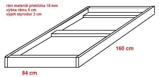

Návrh rámu. Jen jestli uprostřed jednu příčku nebo dvě?

Příspěvekod Tkadlec Jaroslav » pát 14 pro, 2012 9:26 am
pekl024 píše:Návrh rámu. Jen jestli uprostřed jednu příčku nebo dvě?
dej tam dvě pro jistotu

Příspěvekod Raaba » sob 15 pro, 2012 4:10 pm
Ale rozmysli, kam budou vychazet přestavniky, já musel kus příčky dlabat, což je opruz a vypadá to blbě...

Příspěvekod Dan Buchtela » ned 16 pro, 2012 1:03 pm
Na tento rozměr bych dal jednu příčku i podélně a tři příčky příčně, takže by Ti vyšly volné čtverce zhruba 40x40cm. A všechny příčníky bych kvůli pevnosti dal nastojato. Styrodur položit až na to. Případně zvýšit o tloušťku styroduru bočnice, pokud chceš mít srytodur krytý dřevem..., ale stejně krajina půjde výš, takže boky by pak stačilo zadeklovat překližkou síly cca 4mm.

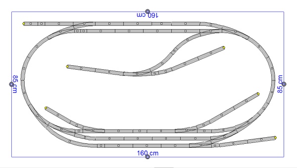

Příspěvekod pekl024 » úte 18 pro, 2012 5:20 pm
Projel jsem doma šuplíky a upravil návrh podle toho co jsem doma našel. Jinak se nic nezměnilo.
Výsledek je na obr. a nutnost dokoupení pouze výhybky o 1kusu :wink: a pár kolejí.

Příspěvekod Michal Šuhajda » stř 19 pro, 2012 7:02 am
To horní nádraží je skryťák, nebo regulérní stanice(zastávka s nákladištěm)?
Pokud to není SN, tak bych vlečkový areál napojil z odbočné koleje.

Příspěvekod pekl024 » stř 19 pro, 2012 9:33 am
Michal Šuhajda píše:To horní nádraží je skryťák, nebo regulérní stanice(zastávka s nákladištěm)?
Je to SN.

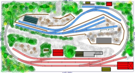

Příspěvekod pekl024 » ned 05 led, 2014 7:12 pm
Tak konečně snad začneme s hračičkovým kolejištěm II.
Je to kompromis mezi Zálesím od MF a vizualizace od Fruafru. Jak bude vypadat konečná podoba :lol: , záleží i na zásobách kolejiva v šuplíku.
Rám bude s překližky a vyplněn stydoturem, fotky dodám postupem prací.
výchozí návrh, uprostřed lesní kulisa, krajina dle Fruafru
