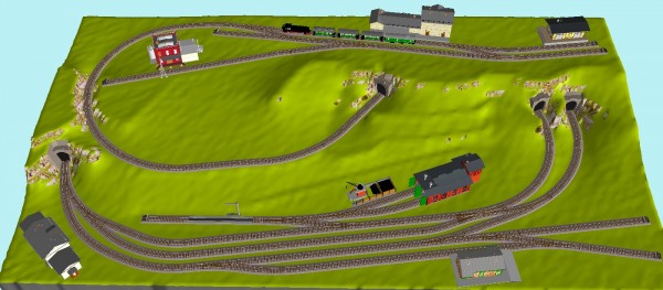

Máš tam chybu.Horní koncová stanice,pravé zhlaví,omylem jsi otočil kolejovou spojku. :wink:

milan ferdián píše:Máš tam chybu.Horní koncová stanice,pravé zhlaví,omylem jsi otočil kolejovou spojku. :wink:
Jj. Souhlas.
To jsem zblbnul já. To je tak, když něco nakreslím a pak mě chytne "záchvat" zlepšování a občas to přeženu.

Tak já bych to jako chybu neviděl :-).Mě se to tak líbí a nevidím v tom problém.

Taky bych rád věděl důvod. Vzhledem k tomu že stavím Milanovu Odbočnou kde má koncová řešené spojky přesně jak má Jirka namalováno.

přece se nebudou otáčet loko u skladu. tam na tom předchozím plánku je to správně.

Je škoda, že na tak malém prostoru se v dolní stanici až neskutečně plýtvá místem (krátké staniční koleje apod.).

v samotných kolejích horní stanice problém není. Problém je tím, že jsem tam přilípnul to skladiště. Když budeš mít na vykládce vůz, nemůže objíždět lokomotiva.Když prohodíš výhybky, bude lokomotiva objíždět po druhé koleji se šturcem a u skladiště můžou vklidu nakládat.
Pro Lajblta:
Dolní stanice byla převzatá z původního návrhu. Vím, že se dá ušetřit na zhlaví vpravo, ale jinak jsou koleje dlouhé od cca 1.1 do 1.3 m (nepočítám dělení koleje manipulační výhybkou).
Kolejiště je děláno pro děti. Stanice není od kraje ke kraji úmyslně. Projdi si diskuzi od začátku a vidíš že natažení stanice bylo možné od začátku, ale požadavek byl na odkrytí části "hlavní" trati.

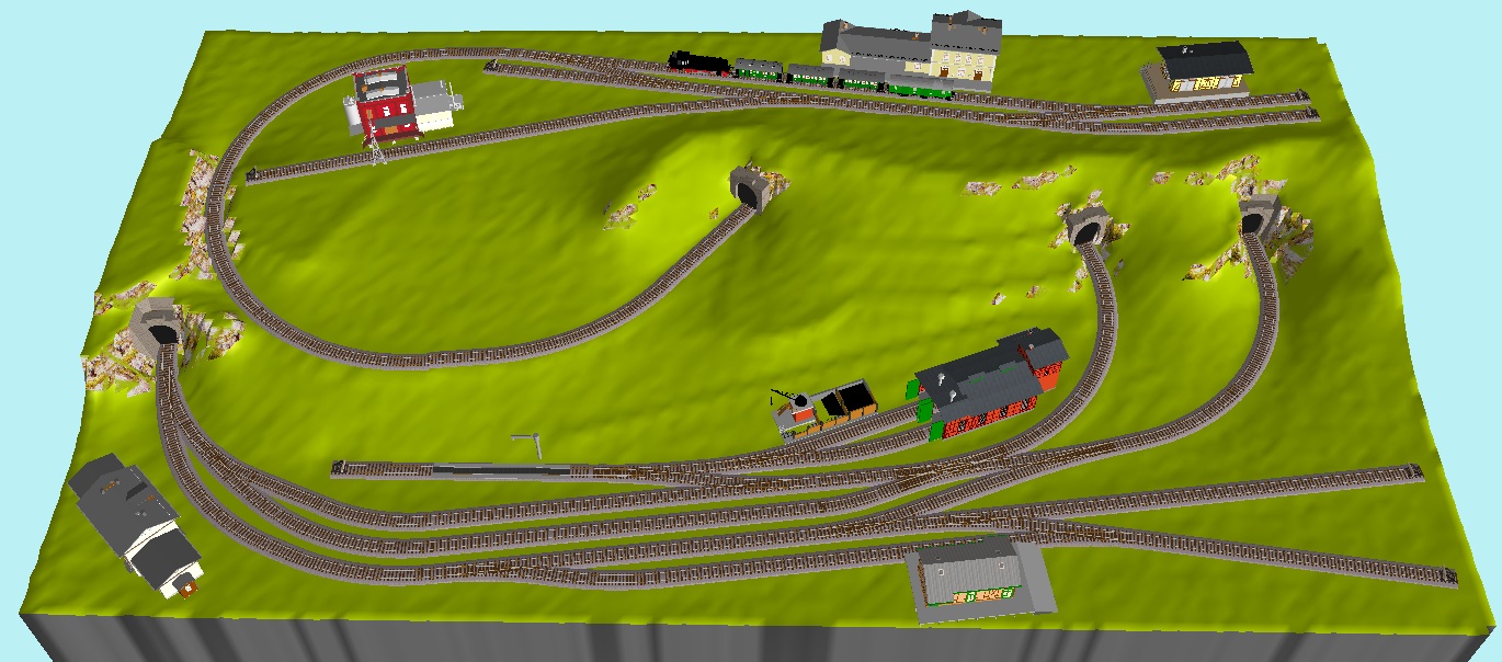

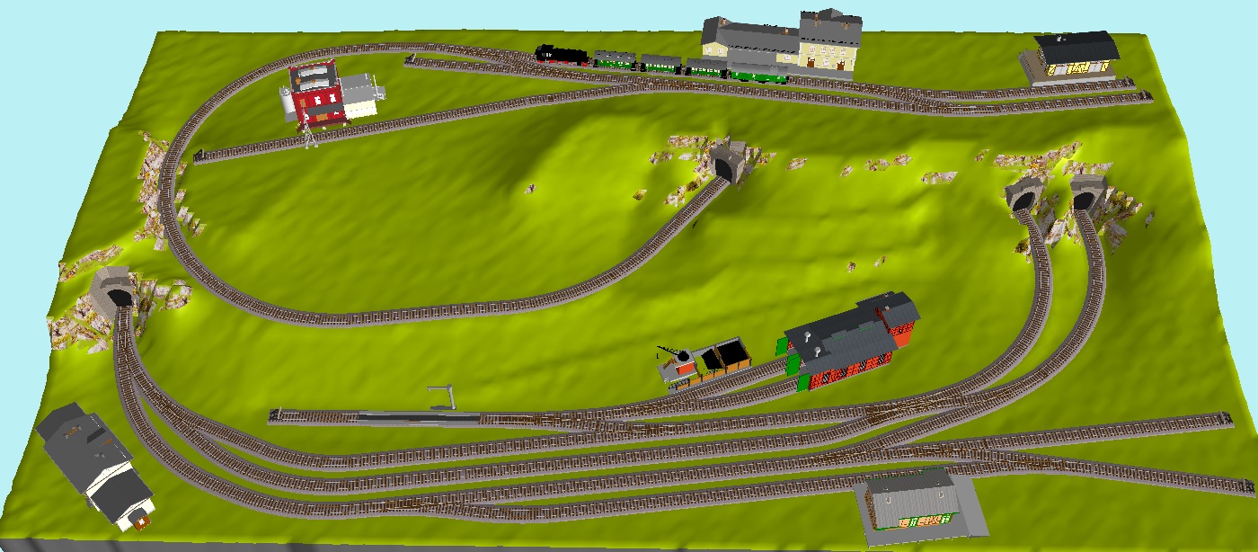

Tak tady je verze pro lajblt a upravené kolejové spojky horní stanice. Kde nakupujete kolejivo za rozumné ceny?

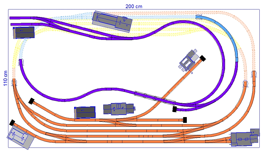

Tak jsem si trochu hrál a namaloval Rozmarýnek trochu jinak výsledek můžete ohodnotit.Jedná se o dětské kolejiště.

Nevím, ale vypustit skryťák pro Lucinku je dost barbarství. Došlo k prohození hlavní a odbočné trati v hlavní stanici. V té přibyla kolej, vlečka jde pod mostem do "kráteru". Prostor mezi Lucinčiným okruhem a tatínčinou stanicí je minimální, tzn skály nebo opěrný zdi, k budovám "uvězněným" uprostřed kolejiště se nijak nedostaneš než vrtulníkem, promiň, ale tohle se moc nepovedlo :roll:

Tak ten kráter si trefil je to kamenolom :-).Nevím jestli má Milan propojené obě trati, ale já je propojil proto je to otočene.

Ano,jsou propojené a jde to přece vyčíst i z příběhu a z výkresu.
