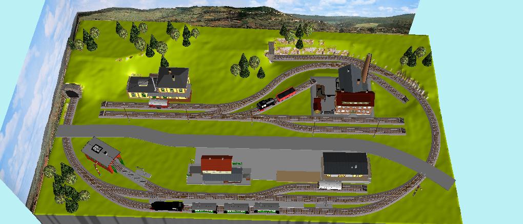

Zálesí (MF), zkráceno na 140 cm
Příspěvekod KaRei » ned 09 zář, 2012 5:19 pm
Tak mám nasazeného brouka do hlavy...
Já snad půjdou do těch vleček a chaloupky si pak udělám jako diorámata :D

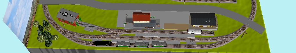

Pokus o prodloužení 2. koleje (počítá se toto jako remíza napojená na dopravní kolej?):

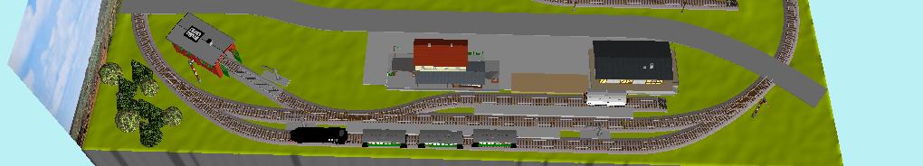

Přepojení remízy:

Provoz na kolejišti stejně většinou končí nějakým tím posunem, a vlečky jsou na to jako stvořené. Nedávno tady někde na foru zaznělo, že vleček není nikdy dost :lol: Jinak vlečka může mít jej jednu kolej. Na tom Zálesí se Milan trochu víc vyřádil :mrgreen: Napojení remízy je lepší do manipulační koleje.

Díky Pavle za potvrzení té remízy.

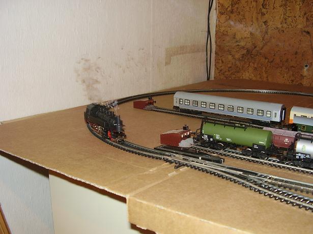

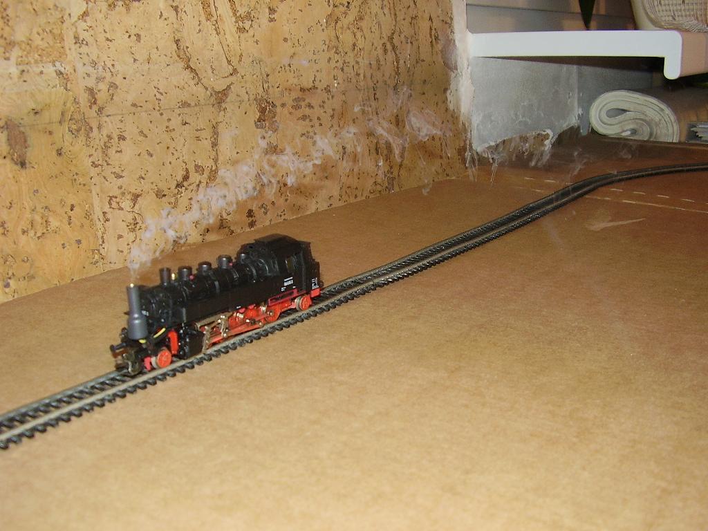

Teď chvilka oddychu. Zlákalo mě vyzkoušet generátor kouře - jak to vlastně funguje a jak to vypadá. Nějakou diskuzi jsem tady na fóru kolem toho někde četl a ta mě ještě více motivovala si to vyzkoušet na vlastní kůži. Tady je pár fotek z toho roztomilého efektu (upevnění je provizorní čistě jen pro otestování generátoru). Jde o SEUTHE č.27

Vypadá to velice dobře.

Ještě k tomu kouřovému generátoru... U obyčejného analogu je nevýhoda, že k dostatečnému žhavení potřebuje 10V, což znamená jízdu skoro na "plný kotel". Taková rychlost je ale extrémní. Normální je jízda tak kolem 50-60% regulátoru a pomalejší (zvláště na menším panelu, kde je to samý oblouk a žádná delší rovinka pro rychlejší jízdu). Při této normální jízdě ale nemá žhavení ke generování kouře dostatečné napětí a bylo by tak potřeba u obyčejného analogu přidávat před motorky lokomotiv extra předřadné odpory, které by jízdu zpomalily a lokomotiva tak kouřila i při normálních rychlostech.
Rozžhavení generátoru při rozjezdu taky chvíli zabere. Při plném výkonu objede lokomotiva okruh 130x70 zhruba jednou až dvakrát, než generátor začne kouřit. Pak vydrží na jedno naplnění cca 5 minut. Pak ještě asi 1 minutu navíc zůstává za komínkem slabá zbytková kouřová stopa, než se spálí poslední zbytky roztoku v "kotli" generátoru.
Při první zkoužce po rozbalení to trvalo ještě déle, než se generátor zaběhl. Při úplně první jízdě jsem nechal lokomotivu kroužit poměrně dlouho (odhadem 10 objezdů, ale nepočítal jsem je), než se generátor probudil. To mohlo být ale způsobené přelitím, to s jistotou nevím. V den focení na rozběh potřeboval už jen ten 1-2 okruhy.
Pro obyčejný analog jsou kouřové generátory do lokomotiv na hranici použitelnosti. Jak to je u pulsní verze analogu nevím, A digitál by měl být samozřejmě bez problémů, jelikož ten má v kolejích 12V i když lokomotiva stojí.
Pro lepší efekty (svícení lokomotiv, kouř, pomalá jízda) vyzkouším místo jednoduchého analogu (FZ1) analogovou pulsní regulaci.
Ohlasy na tento způsob jsem četl jen pozitivní. Z http://www.alchladice.cz jsem objednal PR-2B (http://www.alchladice.cz/regulatory.html). Cena je uvedena 1740, ale nejspíše je bez DPH. Při objednávání mi byla sdělena výsledná částka 2148,- (včetně poštovného a balného).
I tak vychází o něco levněji, než třeba pulsní regulátor od Tilliga (http://www.itvlaky.cz/pkcomputers/eshop ... r-jizdy-1A).

KaRei píše:Ještě k tomu kouřovému generátoru... U obyčejného analogu je nevýhoda, že k dostatečnému žhavení potřebuje 10V, což znamená jízdu skoro na "plný kotel". Taková rychlost je ale extrémní. Normální je jízda tak kolem 50-60% regulátoru a pomalejší (zvláště na menším panelu, kde je to samý oblouk a žádná delší rovinka pro rychlejší jízdu).
Moje zabudování kouřáku v TT páře - jízda v analogu s pulsní regulací - kouřák Seuthe typu 27
viewtopic.php?f=16&t=4672&start=15
zkušební jízda na pulsním regulátoru domácí výroby
http://www.youtube.com/watch?v=hRx9fYWtDEE

Kouř ze stojící lokomotivy na začátku videa - to je na max při odpojeném motorku?

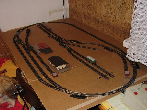

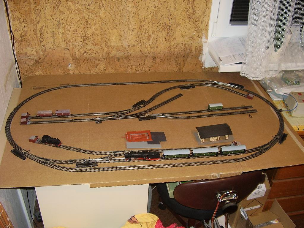

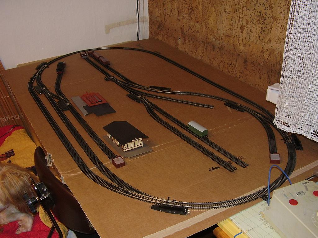

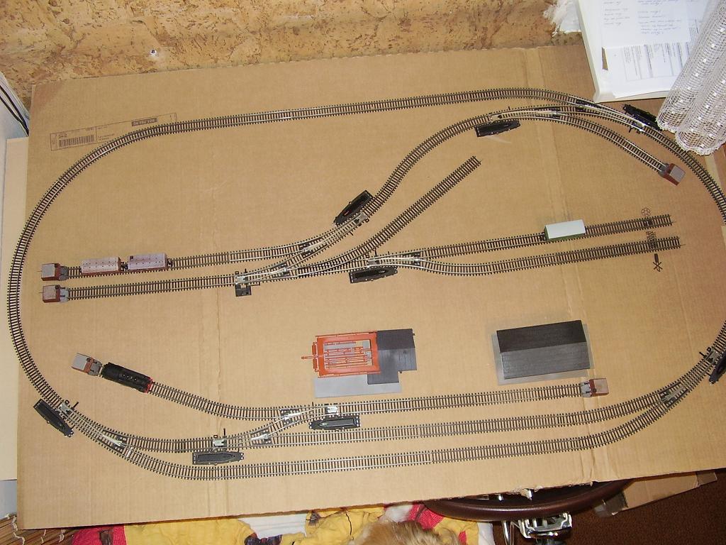

Na Milanovy knížky zatím stále čekám, tak jsem večer zkusil na improvizované náhražce panelu alespoň rozložení kolejí pro "Zálesí" v reálu.
V zadní části jsem koleje spojil v okruh, ať se dá kdyžtak trošku jezdit. Ve výsledku by se měly koleje vedle sebe míjet a sestupovat do podůrovňového SN.

KaRei píše:Kouř ze stojící lokomotivy na začátku videa - to je na max při odpojeném motorku?
Na začátku videa je skutečně odpojen motorek. Nicméně regulátor nebyl naplno, cca na 1/3. Pak je jízda už se zapnutým motorkem.
Na zkušebním oválu mi na zapnutý motorek a kouřák kouří těsně po rozjezdu (při nažhaveném kouřáku) a při studeném kouřáku to trošku trvá - hold - daň za analog. To že mi to začíná kouřit už po rozjezdu závisí taky na použitém pulsním regulátoru - ten můj má špičku pulsu na cca 14V a proto se kouřák nažhaví rychle. Když jsem jel u kamaráda, kterému pulsák dělá špičkou cca 11V, tak to kouřilo míň. Např. na modulovce KŽM Praha 3, kde jsou nastaveny pulzáky na max. 9V (to proto, aby mašinky na modulovce při výstavách moc "nelítaly") to kouřit nechce.
