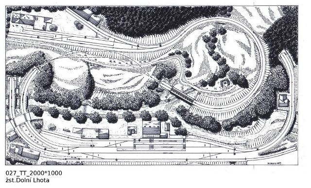

lajblt píše:Posílám slíbený plánek, vidím, že se v podstatě shodneme. :)
...co víc dodat...skvělé :P

Re: TT 250x120cm
Příspěvekod lajblt » sob 29 říj, 2011 10:46 pm
Klasika na dané téma. Zkoušel jsem to i jinak, ale na Milana a jeho plánky nemám. :)
Horní stanice je 100 mm nad spodní rovinou, což stačí na skryté nádraží, stoupání na lokálce je 30%o.

Příspěvekod radekkrupka » ned 30 říj, 2011 8:09 am
K plánku od lajblta - já osobně bych tu koncovou stanici trochu zpestřil - nějaká remíza pro vůz lokálky, vlečka... Lokálka vlastně trochu postrádá smysl provozu - mimo osobí dopravu a to skladiště, samozřejmě. I v odbočné stanici by se dalo určitě něco vymyslet? No záleží i co chce Maňa a jakou epochu má rád?
Co nějak takhle? viewtopic.php?f=1&t=4857&start=51

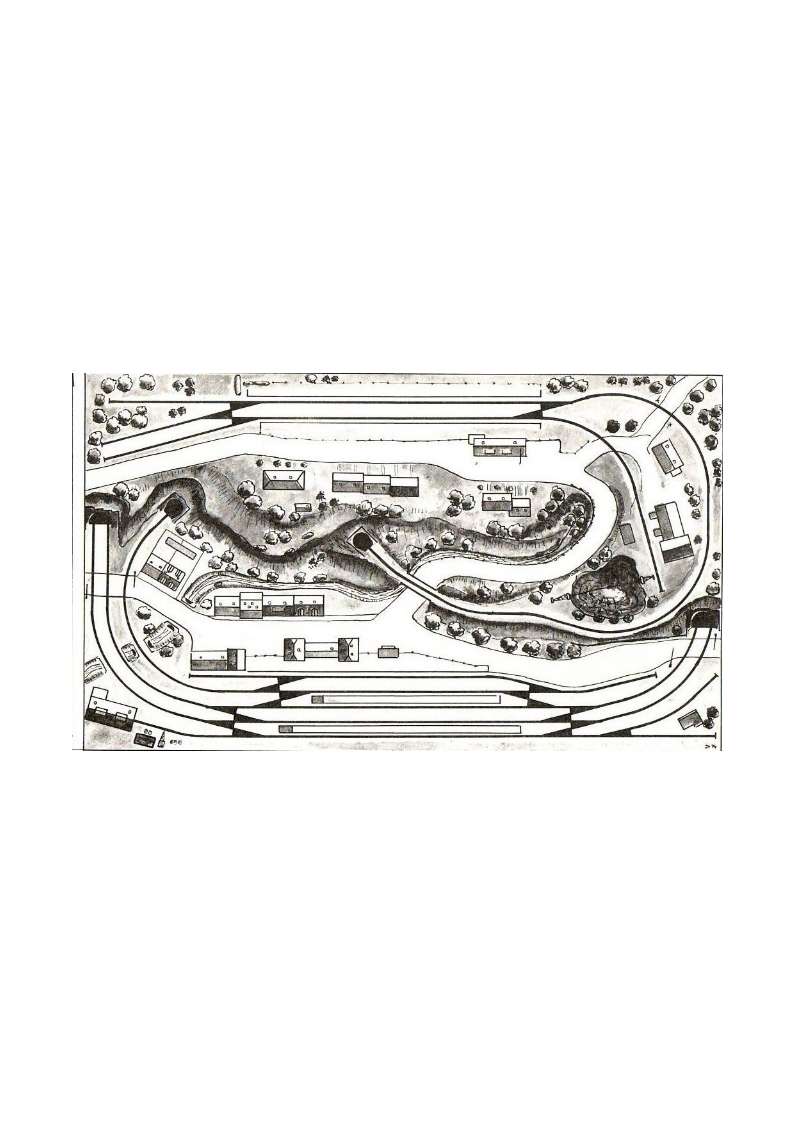

Příspěvekod miroslav lengyel » ned 30 říj, 2011 8:51 am

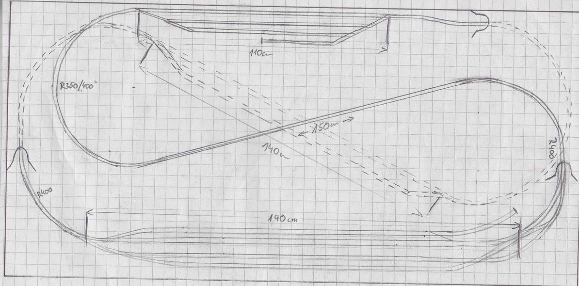

Sakryš,tady mi někdo krade plány pro H0 :lol: Maňo asi takhle,to co jsi namaloval viz.příloha,je právě klasický vlakodrom,ale každému co jeho jest aneb pokud se Ti to líbí,klidně to postav,ale pak zjistíš,že Ti vlaky krouží stále dokola. :o To co jsem kreslil kolegovi ToVa je právě provoz odeněkud někam.Z koncové stanice odjede vlak do SN,který je zároveň smyčka.Vlak tam odstavíš a přijedeš s jiným vlakem.Tady skutečně záleží na tom,co by se Tobě více líbilo,protože natom budeš jezdit Ty a nikdo jiný.To co Ti namaloval kolega lajblt je klasické téma tzn.stanice na hlavní trati s odbočkou do koncové stanice.Tady není třeba vynalézat kolo jak říká Fulda,protože takových plánků najdeš spoustu,viz další příloha.

Příspěvekod miroslav lengyel » ned 30 říj, 2011 9:17 am
Podobný námět v kombinaci s dvojkolejkou.

Příspěvekod Maňa » ned 30 říj, 2011 10:37 am
ten muj poslední návrh ale je 1kolejný .

Příspěvekod Maňa » ned 30 říj, 2011 10:58 am
vím co chci ,ale asi je to malá plocha takže si moc nemůžu vybírat.Míro oba návrhy jsou pěkné co jsi mi poslal už nad tím koumám a asi jsou ideální aby to vypadalo trošku reálně .Uvažuju nad tím druhým s tou dvojkolejkou .
Popravdě si to představuju asi takhle ale koleje dělané podle mého návrhu ale je to to samé (vlakodrom ) ,a navíc mi to příjde hračkové tohle takže spíše chci tomu dodat reálnost .

Re: TT 250x120cm
Příspěvekod czhunter » ned 30 říj, 2011 11:19 am
No, to čím se inspiruješ (a co sis i navrhl) má v podstatě tento princip:
akorát ti tam místo aut jezdí vlaky a místo startovní rovinky máš nádraží
Ovšem u aut to má tu logiku, že simuluješ závodní okruh, takže je to v pořádku. Pokud ovšem neděláš závodní okruh pro vlaky (čímž si ani nejsem jistý, jestli někde na světě existuje), tak to moc smyslu nedává.
Třeba ta Dýšina by byla krásný námět, a to dokonce i kdybys tam to spodní nádraží vůbec neměl (místo něj SN) a třeba rozšířil to úvraťové.
Věz, že o moc líp než zdejší experti jako Milan Ferián nebo lajblt to nevymyslíš - a pokud máš třeba plánek od Milana (ten výše) na 2x1m, spíš přemýšlej o tom, jak ho "rozvolnit" a dostat koleje dál od sebe, než jak do něj nacpat víc věcí.

Příspěvekod Maňa » ned 30 říj, 2011 11:48 am
Bez názvu 1.jpg (62.5 KiB) Zobrazeno 6469 krát
:D :D :D ano to je pravda to je jak autodráha ,Cose týče Dýšiny tak ta mi na mé ploše bude představovat těžce přeplácané kolejiště v jungli .
tady ten návrh ted dělám a zkouším řešit skryté nádraží a trochu ho rozložit na moji délku plochy a asi ho budu také realizovat, pokud se někomu bude chtít tak klidně může mi pomoct rozšířit , popř. sem hodí i návrh .Budu velice rád
