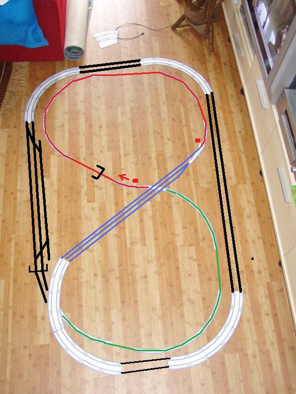

Příspěvekod chameleon » úte 26 črc, 2011 1:16 pm
Juro nešlo by na té viditelné dvojkolejce udělat výhybnu? Že by se tam alespoň mohly vlaky předjet a narušila se tak obyčejnost současného provozu typu: odjede vlak z nádraží jedním směrem a hned se vrátí druhým.. Chápu, že budoucí majitel nechce SN, proto si ale myslím, že je nutnost mít alespoň 2 staničky... :wink:
chameleon
Příspěvky: 983
Re: Kolejiště TT 160x145
Příspěvekod Tomáš » úte 26 črc, 2011 5:49 pm
Takže děti jsem odvezl i se ženou na dovolenou :mrgreen: a proto je čas experimentovat :mrgreen:
Hned na úvod jsem vytáhl šablonky a začal skoušet.Ono na ploše je to vždycky lepší jak na papíře.
Nečekejte od toho nic zásadního,ale mě to dost pomohlo.Okraje dané plochy jsou jasně vidět.Rovinky nemám,ale to nejdůležitější mi to napovědělo.Hlvně to stoupání.Nejkritičtější část jsem označil červeně.Od puntíku k puntíku to má 260cm což si myslím že bude dostatečné.Stačí přeci jen vystoupat do 45mm pro motorovou trakci,nebo líp 50mm.
Nebudu stavět nijak velkou stanici,spíš bych to viděl na jednu "vyhybnu nahoře a druhou dole.
No snad to takhle půjde,ale počkám co tomu řeknete ostatní.
Příspěvekod lajblt » úte 26 črc, 2011 7:41 pm
Ono sice 50 mm stačí kvůli průjezdnému profilu, ale v případě problémů se nedá vykolejený nebo jinak uvízlý vagón ze skrytého nádraží vyndat, pokud nebude vršek sundavací (nebo tam nebudou aspoň "montážní otvory" pro podobné případy). Je potřeba započítat i tloušťku podloží, podkladové desky pod trať a dalších věcí.
