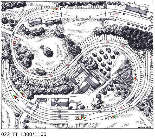

cernos:
I v té poslední verzi máš několik chyb:
1) Má-li návěstidlo u třetí koleje odbočné stanice na pravém zhlaví předvěstit vjezdovému návěstidlu koncové stanice, potom musí i odjezdové (případně jiné další) návěstidlo koncové stanice předvěstit vjezdovému návěstidlu stanice odbočné.
2) Vjezdové návěstidlo na hlavní trati u tunelu nemá dostatečné rozhledové podmínky a bude tedy umístěno (jako) před tunelem. (A musí mít horní žlutou, která předvěstí zastavení ve stanici nebo průjezd odbočkou.)
3) Vjezdové návěstidlo do koncové stanice by ve většině případů bylo umístěno před přejezdem, aby ho vyčkávající vlak neblokoval.
4) Vjezdové návěstidlo (z koncové) do odbočné stanice je špatně. Buď musí být na koleji snížená rychlost nebo by místo barvy zelené (stanicí nelze projet nesníženou rychlostí) mělo horní žlutou (návěstí zastavení ve stanici nebo předvěstí 40 km/h při povoleném odjezdu ze stanice).
6) Seřaďovací návěstidla v takto velké stanici nemají opodstatnění. Manipulační koleje bude krýt jen výkolejka.
7) Délku koleje č. 1 prodloužíš tak, že výhybku na kolej 1a vyměníš za pravou a dorazíš ji na vjezdovou obloukovou.
Rozhodně bych se v počtu návěstidel mírnil a použil jen lichoběžníkové tabulky. Pokud ale chceš co nejvíce ještě zdůvodnitelných návěstidel (hodně světýlek), tak bych si to dovolil navrhnout jinak. Vzdálenost mezi stanicemi mi připadá dostatečně dlouhá na běžné návěštění pomocí předvěstí, takže bych se závislostí na další stanici vzdal.
Přikládám dvě podobné verze. První je pro případ, že hlavní trať je významná a umožňuje třeba rychlíkům projet stanicí nesníženou rychlostí. Druhá varianta zjednodušuje návěstidla omezením traťové rychlosti (hlavní trať je také nějaká lokálka).
Obrázek Obrázek
Návěštění - pořadí návěstidel (první plánek)
Koncová stanice - vjezd:
(Pořadí: předvěst | vjezdové | odjezdové)
zastavení: žlutá | červená | červená
vjezd: zelená | žlutá | červená
Odbočná stanice - vjezd z koncové:
zastavení: žlutá | červená | (červená)
vjezd: zelená | horní žlutá | červená
vjezd (pomalý): žlutá bliká | horní žlutá + spodní žlutá | červená
průjezd: zelená | horní žlutá bliká | zelená + spodní žlutá
průjezd (pomalý): žlutá bliká | horní žlutá bliká + spodní žlutá | zelená + spodní žlutá
(Spodní žlutá by šla na vjezdovém návěstidle vypustit a vždy projíždět kolem vjezdového návěstidla nesníženou rychlostí na signál výstraha nebo očekávejte 40 km/h).
Odbočná stanice - odjezd:
- z koleje č. 1 vždy na zelenou,
- z koleje č. 3 do koncové stanice na zelenou,
- z koleje č. 3 na hlavní trať na zelenou + spodní žlutou.

Re: Kolejiště TT 160x100
Příspěvekod cernos » stř 27 dub, 2011 8:37 am
D, Tobě a Tobě podobným pozlatit ručičky za vaší vstřícnost a trpělivost ;)
Takhle když na ty obrázky koukám a k tomu čtu komentáře, zdá se to být naprosto jasné a logické.
Přesně jsi mě odhadnul, chci tam mít prostě "ty světýlka", jsem na ně nějak ulítlej :) Obě varianty se mi líbí, ale vzhledem k tomu že bych tam rád proháněl i brejlovce (buď od Kuehna nebo MTB) s rychlíkovým vozem (nejspíš od Kuehna a tím je daná i epocha V, byť se mi nejvíc líbila nádraží a vozy z dob mého dětství (třeba ještě sám sebe přesvědčím o IV epoše)), vrhnu se nejspíš na variantu 1 - občas tam nějaký rychlík prolítne :)
O posunutí výhybky kusé koleje až k té obloukové mě napadlo - volná nakládka by pak klidně mohla být mezi kolejí a krajem stolu a pokud jí udělám šikmo, bude dost dlouhá a rozbije to rovinatost. A vzhledem k faktu že panel bude/je o 30cm širší nemusím se snad tohoto zásahu bát. V tom případě na variantě 1 se pravé odjezdové návěštidlo 1. koleje posune před výhybku a přibude dolní žlutá (doufám že jsem to začal chápat :)) Je pak potřeba nějak chránit odjezd z této kusé koleje?
Díky
železničním modelářem od roku 2011 - TT, DCC
cernos
Příspěvky: 388
Registrován: stř 09 úno, 2011 6:09 am
Bydliště: Prachatice
Příspěvekod D » stř 27 dub, 2011 9:25 am
cernos:
Ano.
Ne. Spodní žlutá návěstí snížení rychlosti v přilehlém úseku výhybek, kterým vlak projíždí do odbočky. Odjezd z první koleje je ale vždy rovně, takže žlutá není třeba. Na kusou kolej 1a se neodjíždí, jen manipuluje.
Výkolejkou (vykolejovat směrem od chráněné koleje).
Na jedinou krátkou kusou manipulační kolej není návěstidlo potřeba. Snad kdyby to byla trochu delší vlečka, tak by se dalo seřaďovací návěstidlo kryjící trať zdůvodnit. Takhle bez něj je to ale reálnější. Jinak volnou nakládku máš na manipulační koleji 5 (přímo před staniční budovou) vpravo vedle rampy (můžeš pokácet nebo přesadit překážející strom).

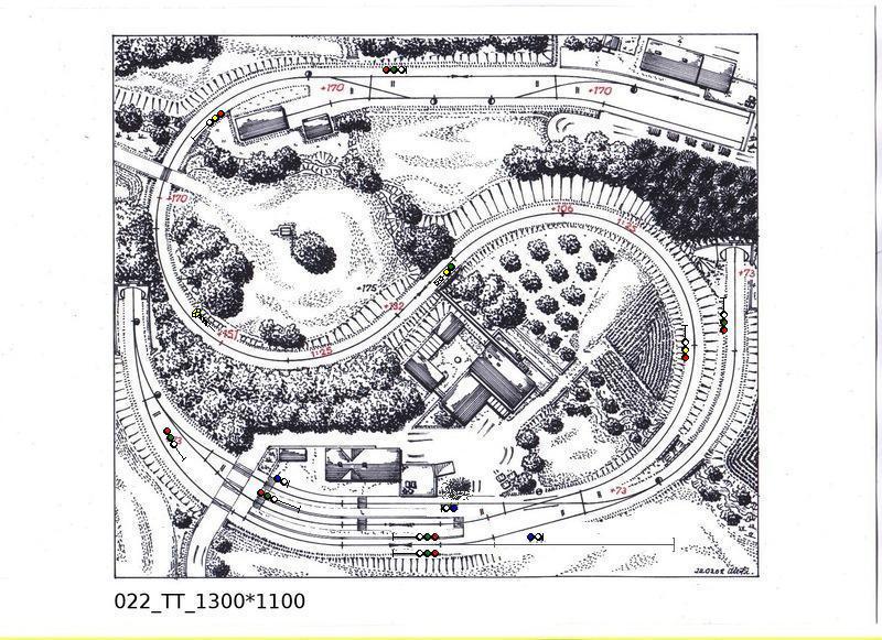

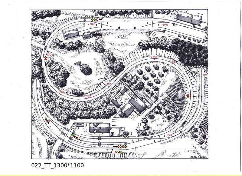

Příspěvekod lajblt » stř 27 dub, 2011 9:30 am
Tak jsem taky nakreslil pár obrázků. Myslím si, že kolega D to udělal zbytečně složitě (vložené předvěsti vjezdových návěstidel na odbočné trati) :o . Tak to zkusím zjednodušit. Popisky jsou pod příslušnými obrázky.
Pokud si ponecháš manipulační kolej 1a jak je, vlak odjíždí na trať z 1. koleje doprava "do odbočky" a odjezdové návěstidlo MUSÍ mít spodní žluté světlo, které strojvedoucímu nařizuje snížit přes tuto výhybky rychlost. S manipulací to nemá nic společného, návěstidlo ukazuje dovolenou rychost a ta je u normálních výhybek do odbočky vždy 40 km/h.
Kolej 5 je manipulační a proto na ni nesmí vjíždět vlak ze širé tratě. Vjezdové návěstidlo z lokálky proto nepotřebuje spodní žluté světlo (vjíždí se vždy "přímým směrem" přes angličana).
Pokud se přikloníš k 2. variantě kolegy D (omezení rychlosti ve stanici na 40 km/h všemi směry), bude mít vjezdové návěstidlo z odbočné trati správně žluté i zelené světlo, protože je předvěstí odjezdového návěstidla na 3. koleji.
P.S.: Kolega D může ovšem správně namítnout, že vjezdové návěstidlo z odbočné trati si v jeho navržené variantě 2 vystačí se zeleným/červeným světlem, protože to tak v některých stanicích je dodnes. Ale je to pozůstatek dob dávno minulých. :D
Koncová stanice s návěstidly. S manipulační kolejí 1a.
Takto to vypadá, pokud koncová stanice není osazena návěstidly. Bez manipulační koleje 1a.
Takto to vypadá, pokud je koncová stanice osazena návěstidly. Bez manipulační koleje 1a.

Příspěvekod D » stř 27 dub, 2011 10:12 am
lajblt:
Poznámka k tvým návrhům: odjezdová návěstidla v levém zhlaví odbočné stanice by měla krýt i přejezd, proto podle mě patří před něj.
To už jsme se bavili o variantě pravé výhybky na kusou kolej, kdy je odjezd z koleje č. 1 možný pouze přímo (tam žlutá nebude). V původním navržení to samozřejmě platí.
Celá druhá varianta byla myšlena jako předělávka mechanických návěstidel (pozůstatek dob dávno minulých). Žádné z vjezdových návěstidel nemělo předvěstit stav odjezdového.
D
Příspěvky: 1374
Příspěvekod lajblt » stř 27 dub, 2011 10:19 am
Špatně jsem to pochopil - myslel jsem, že manipulační kolej bude ještě pod kolejí č. 1 (jako že bude oblouková výhybka a z hlavní větve ještě obyčejná pravá na kolej 1 a novou 2).
Ono je otázka, jestli ten přejezd nedát někam jinam (ale kam - na druhé zhlaví?), protože neúměrně zkracuje už tak krátké staniční koleje. Návěstidla přejezd krýt mohou a nemusí. Třeba v Sudoměřicích u Tábora je přejezd skoro uprostřed stanice. :o
S těmi na sobě nezávislými návěstidly máš pravdu. ČSD měly kdysi velké plány. Podle nařízení z roku 1955 měla být do 1.1.1958 všechna (mechanická i světelná) vjezdová/cestová návěstidla předvěstí odjezdových. Jako to dopadlo, víš sám. :D

Příspěvekod D » stř 27 dub, 2011 11:15 am
cernos
>V čem se "zásadně" lišíte je vjezdové návěštidlo z koncové přes angličana.
Nelišíme. Všechna řešení jsou správná:
žlutá červená bílá - základní návěst, předvěstí odjezdovému návěstidlu (preferuji jako moderní)
žlutá červená bílá žlutá - navíc umožňuje pomalý vjezd do stanice, ale to není nutné rozlišovat
zelená červená bílá - zjednodušená návěst, nic nepředvěstí, musí být snížená rychlost (jako historické)
> přijet s nákladem z koncové stanice do odbočné a tam jej odstavit, musím vjet na kolej č. 3 a pak hned přemanipulovat na č. 5?
Hned to být nemusí, ale v podstatě máš pravdu.
> přes angličana v přímém směru se může jet rychleji než 40km/h
Ano.
> takže by tam podle stránek mašinek2003 mělo být 4znakové návěštidlo
Nemusí, protože je možný pouze přímý směr vjezdu.
Naposledy upravil D dne úte 03 kvě, 2011 10:00 pm, celkově upraveno 1
D
Příspěvky: 1374
