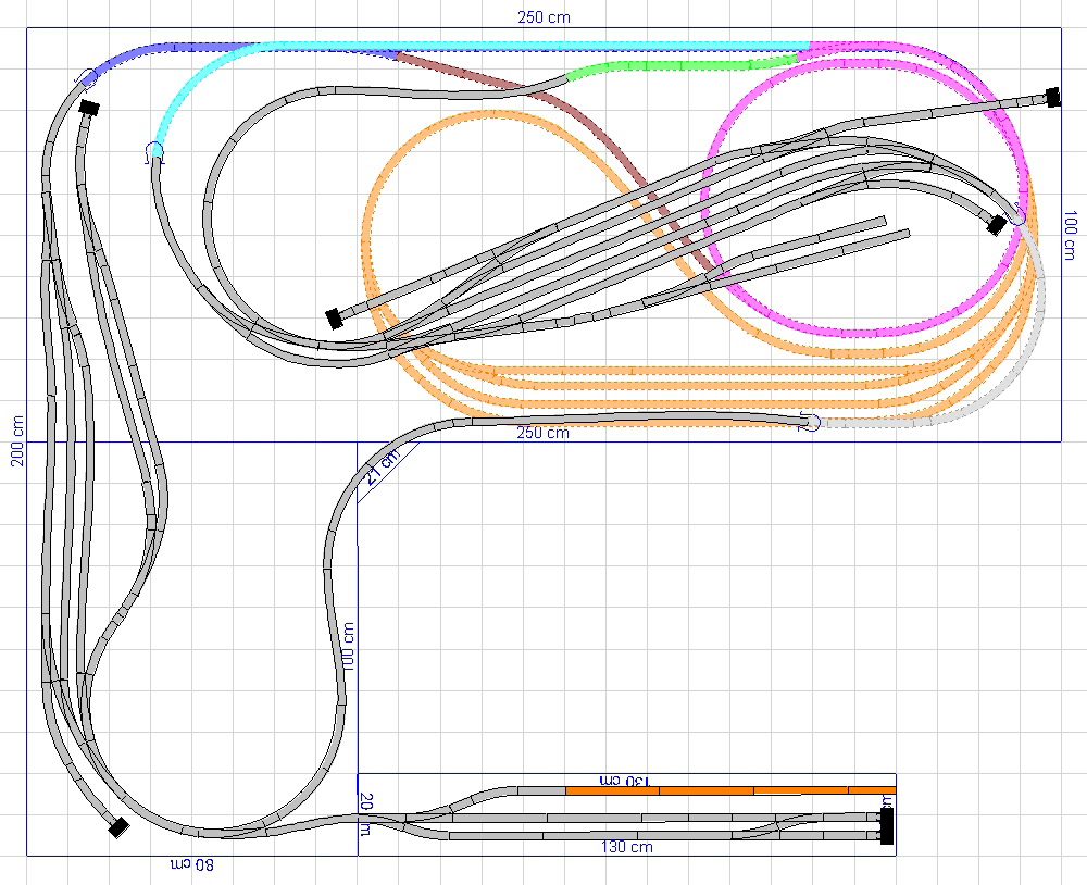

Příspěvekod jomull » pon 27 čer, 2011 7:45 pm
Po nějaké době úvah si dovolím předložit k posouzení další variantu návrhu ...

Příspěvekod milan ferdián » pon 27 čer, 2011 8:29 pm
Drobná chybička.Když už tak smyčka se smyčkou.Smyčka s okruhem nedává smysl. :wink:
Re: Kolejiště TT L240x200
Příspěvekod D » pon 27 čer, 2011 8:35 pm
jomull
Vratnou smyčku máš průjezdnou jen z jedné strany. Proto bych hnědou skrytou kolej do stoupací spirály zaústil primárně ve směru hodinových ručiček, aby do smyčky mohly zajíždět vlaky z obou směrů. Současné napojení by mohlo s navrhovaným tvořit triangl pro jednoduché jízdy po ovále.

Příspěvekod jomull » úte 28 čer, 2011 4:28 am
Díky za připomínky, ono je to velmi špatně vidět, ale tmavě modrá kolej pokračuje rovně pod světle modrou kolejí podél horní hrany panelu a je pod vlečkou zapojena do spirály těsně před vjezdem do SN. Hnědá propojovací kolej umožňuje jízdu po okruhu.

Příspěvekod D » úte 28 čer, 2011 5:31 am
jomull
Vjezd do tunelu na azurové trati vede do čela velmi úzkého ostrohu mezi dvě údolí. Budeš tvarovat kopec jen na profil tunelového tubusu. Posunul bych portál víc dozadu do mírného zářezu, aby byl vjezd přirozenější. Ostrý oblouk můžeš skrýt třeba lesem. Podle možností by pomohlo i oddálení okolních kolejí.

Příspěvekod vmucha » úte 28 čer, 2011 6:06 am
Zkus pouvažovat jestli nezvětšit smyčku se skryťákem (protáhnout ji do leva). Pak bys nejdelší koleje mohl propojit kolejovou spojkou a zvětšit tak kapacitu skryťáku. Případně přidat pár kusých kolejí na odstavení souprav či motorů.

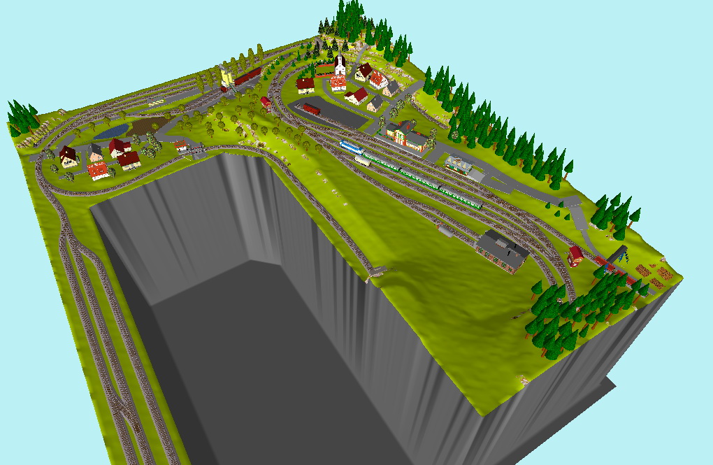

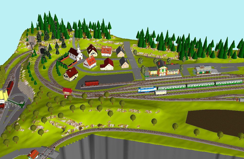

Příspěvekod jomull » ned 03 črc, 2011 5:28 pm
Předkládám další úpravu, zejména podle D. Myslím, že jvezd hlavní tratě do tunelu teď vypadá mnohem lépe. Rám kolejiště je prodloužen na 250cm, ale po úpravě pracovního stolu se vejde. Udělal jsem i další drobné úpravy, SN je zatím jen rozšířeno o jednu kolej. Jeho prodloužení vlevo je možné, ale vymýšlím, zda by nešel udělat vysouvací, takže zatím je takto, aby nezasahoval pod menší panel.
Lokálková trať, která obkrouží městečko, by měla zmizet v hustě zalesněném zářezu bez tunelového portálu jakoby ven z panelu do zadní části. Mělo by tu pomoci s náznakem odvedení vody.
Problém bude s přístupem ke skryté souběžné hlavní trati v části, kde je lokálka ještě vidět...
Zkouším nějak vymyslet vlečkový areál na malém panelu. První (oranžová) kolej by měla být výměnná, na samostatné desce a zároveň sloužit jako polička vitrýny. Ale na to je ještě čas.

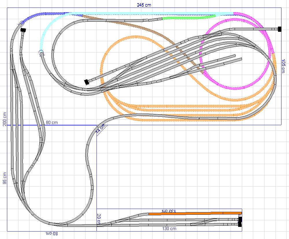

Příspěvekod jomull » pát 08 črc, 2011 10:02 am
Tak jsem udělal ještě nějaké drobné úpravy. Hlavně jsem z důvodu lepší dostupnosti zúžil velký panel na 1m. S tím souvisí ostřejší oblouk trati z pravého zhlaví, který dle dřívějších rad asi přijde do tunelu. Nebude zároveň tolik viditelné ono "esíčko" s hlavní stanicí uprostřed. Na pozdržení schovaného vlaku je ale tunel krátký...66cm. Skryté nádraží má opět jen čtyři koleje, víc se nevejde. O možnosti jeho vysouvání nebo prodloužení stále přemýšlím.
Pro stavbu plánuji použití převážně flexi kolejiva (Tillig, nebo Litomyský), výhybky stavebnice EW2 se servopřestavníky. Minimální poloměr oblouků je 310mm, stoupání tratí max 3,12cm/m, celkové délky staničních kolejí v hl. stanici 540 až 1158mm, v menší stanici 880 až 1057mm, skryté nyní 996 až 1818mm, vlečka pískovny 665 a 684mm.
Velice bych uvítal Vaše názory, zda je možné kolejiště takto již realizovat.

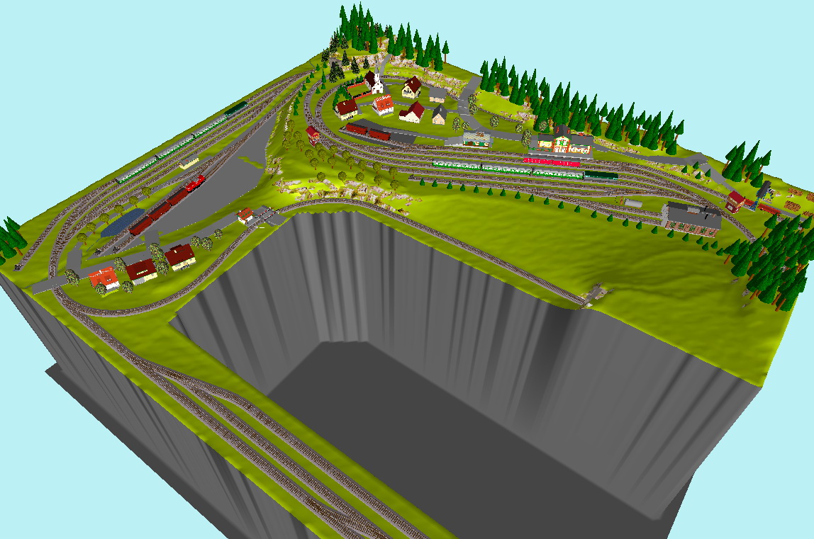

Příspěvekod jomull » ned 02 říj, 2011 6:32 pm
Vážení modeláři,
po delší plánovací přestávce si dovolím opět předložit svůj návrh s drobnými úpravami v tvaru staničních kolejí a přidání kusých kolejí. Prodloužil jsem i tunel v pravém předním rohu, takže je v něm nyní možné po odjezdu ze stanice "pozdržet" schovaný vlak. Jen zatím nemám úplnou představu o krajině nad tímto tunelem... les se mi do popředí dávat nechce vzhledem k možnému poškození, tak snad mýtina po kůrovcové kalamitě, kdy dřevo zpracovává nedaleká pila ;-).
Budu velmi rád za vaše reakce.

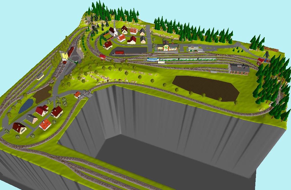

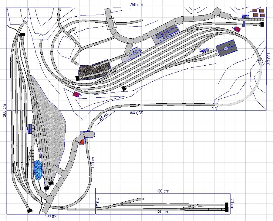

Příspěvekod jomull » stř 14 lis, 2012 4:24 pm
Po dlouhé odmlce oživuji toto vlákno, které jak by se mohlo zdát, již zapadlo v zapomnění. Ale během plánovací pauzy jsem se (kromě sledování fóra) věnoval studiu předpisů, vymýšlení, realizaci a zkoušení modelového reléového zabezpečovacího zařízení stanice s tlačítkovým stavěním vlakových a posunových cest (tedy zelená a bílá tlačítka), s kolejovými obvody obsazení (včetně průsvitek v ovládacím panelu), výlukou zakázaných (i nelogických) cest, tvořením závěru (s kontrolou polohy všech dotčených výhybek - serv), postavením příslušné světelné návěsti (včetně možnosti PN), připojením trakčního napětí požadované polarity a projetím postupně rušení návěsti i celé cesty . A myslím, že se mi to celkem dobře povedlo. Mám totiž skvělého tříletého testera, který svou nekonečnou zvídavostí odhalí každý nedostatek! :mrgreen:
Protože si ale s návrhem vlastního plánu kolejiště rozhodně tak jistý nejsem, obracím se na zkušenější a znalejší. Přikládám poslední úpravu a jen připomínám, že kolejiště bude umístěno v podkrovní místnosti 4x2m se šikmým stropem nad kratší stěnou ve výšce 70cm, čemu je plán uzpůsoben. Budu velmi rád za Vaše reakce.

Příspěvekod josooo » stř 14 lis, 2012 9:24 pm
Kukám že poriadne kolajisko. To je sen nejedného z nás (Aj mna). Davno si sa neozval. Pracoval si na niečom? Skúšal nejaké techniky? Lebo taketo kolajisko si priam vyžaduje otestovanie techník prace, či už s krajinkou alebo s elektronikou a riadením. Ale je to boj, hlavne s časom.
Aspon že sme všetci tunak na fóre milionári :D :D :D
