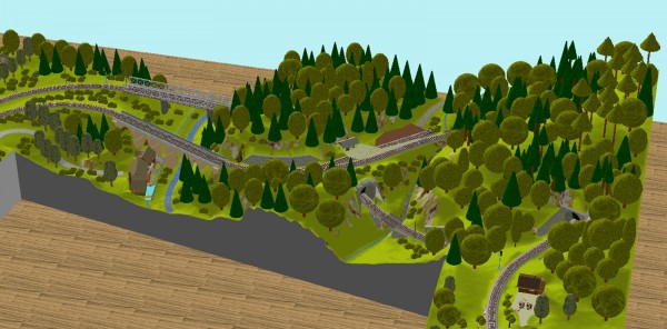

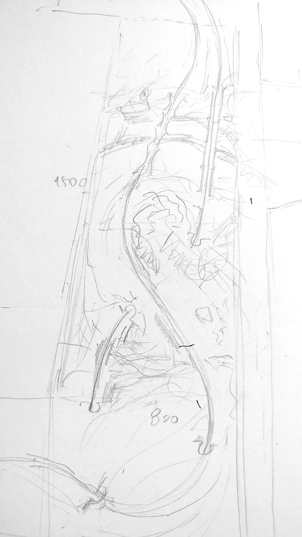

No ale zpět ke kolejišti - nelíbila se mi střední část, protože mi štítové okýnko vycházelo do místa, kde "nic zvláštního není" a naopak údolí říčky, která byla kousek vedle, končilo ve zdi. Takže jsem to komplet vygumoval a vymyslel znova. Posunul jsem údolí naproti okýnku, aby jím procházelo světlo zvenku (dno údolí bude zhruba ve výši parapetu) a prostor tak získal hloubku. Na lokálce navíc mohlo k zastávce přibýt nákladiště a je tam více detailů. V kopci vedle zastávky je ostré údolíčko, které o něco níže vytváří na hlavní trati hezký moment s propustkem mezi tunely.
Technicky je tam jediná podmínka - o 15 cm níž, než je rovina stanice, vede u zadní hrany segmentu kolej, vracející se do skryťáku. Jinak lze ale klesnout, co to jde.

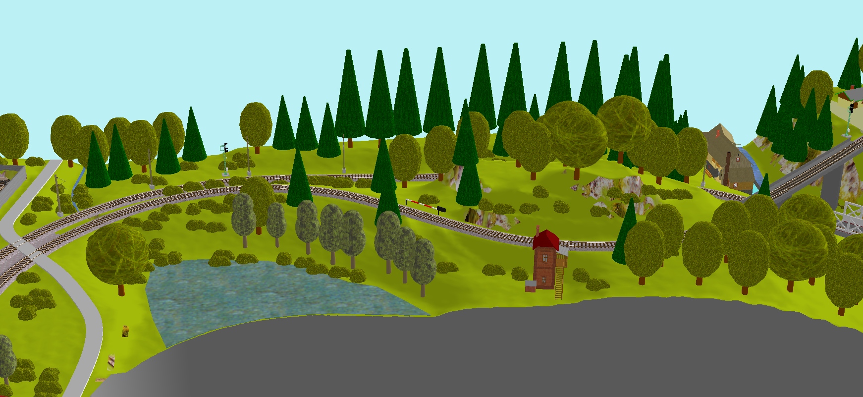

No a když už jsem v tom byl, udělal jsem vám ve WinTracku takovou vizualizaci průjezdu po hlavní trati tímto úsekem - odkaz na YouTube

Foxi, ano. Mraky práce. Ale baví mne to, dovolí mi to udělat si představu o výsledku - co bude vidět okem diváka, kde se co kryje, kde je co pěkné či divné. Natočíš si světlo, pozici kamery... Prostě scénografie. Taky se tím ověří, co půjde na kolejišti fotit - aby scenérii neblokoval kus kopce nebo stromy. A nakonec- když to vypadá uvěřitelně, bude to i slušné na pohled.

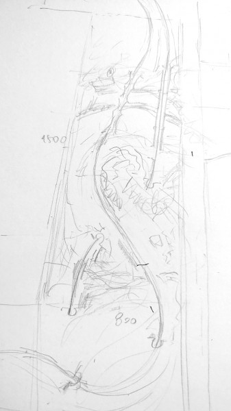

Ovšem podotýkám, že ve WinTracku nelze nic vymýšlet. V něm kolejiště nikdy nenavrhneš. Budeš jen skládat kousky tam a zpátky. To je jako kdybys sednul k Wordu a čekal, že z něj vypadne třeba povídka. Ne. Žádný program za tebe nic nevymyslí. Nápad musíš mít v hlavě, na papíře, kdekoliv - a WinTrack (stejně jako jakýkoliv jiný program) už jen dovolí ověřit realizovatelnost. Celé to kolejiště vzniklo napřed postupně papíře v několika verzích během pár let - a do stroje jsem to jen překreslil. Výhoda programu je, že to můžeš snadno posunovat, změnit, uvědomíš si, co je kde blbě a kam se nevejdeš, složíš si různé části dohromady, podíváš se, jak to vypadá. Ale kus papíru a hlavu to nenahradí.
Podívej se ke mně na web sem - spousta z věcí na této verzi Velké Paky vznikla už na návrzích deset let zpátky (a jen doufám, že nebude trvat dalších deset let to postavit, i když vím, že asi ano...)

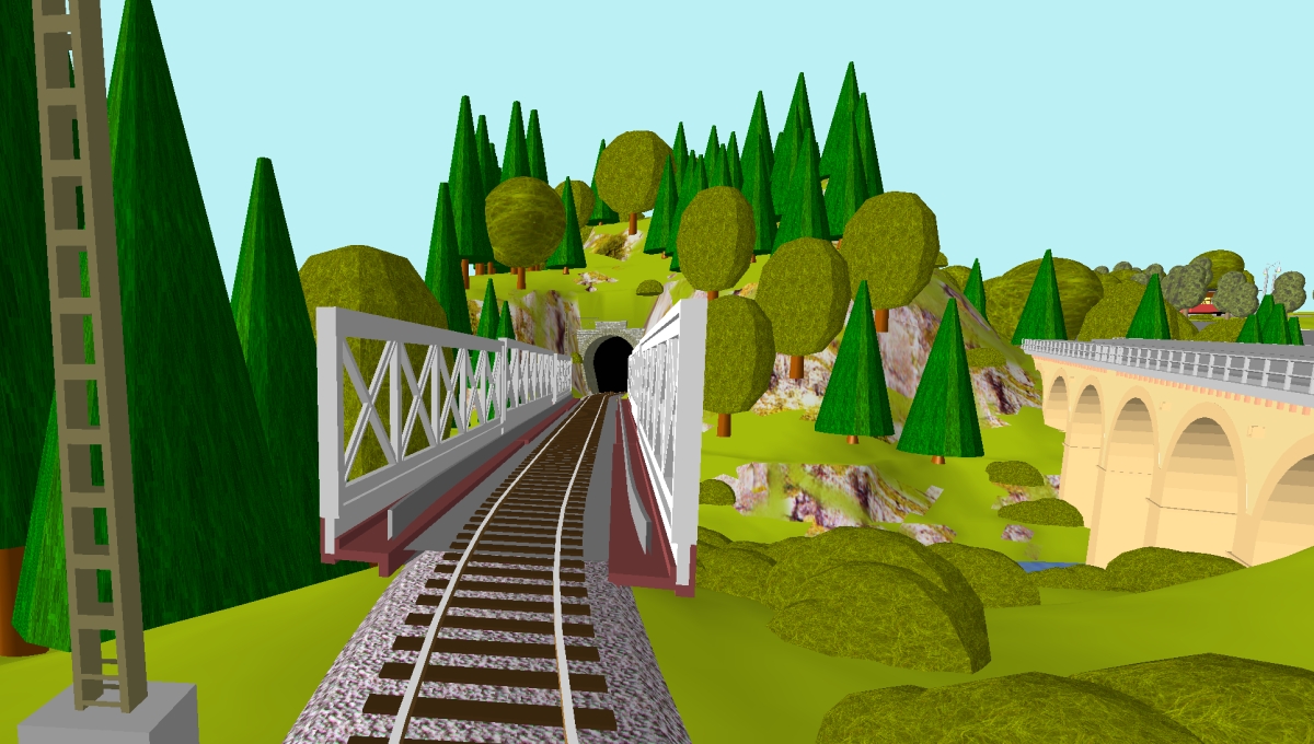

A takhle vznikly teď mosty:

Příspěvekod Zlámalík » stř 06 pro, 2023 3:31 pm
Tomáši díky, i mně se to líbí :D A jsem zvědavý, jak to bude v reálu působit - když bude za mosty okýnko, dalo by se totiž vymodelovat navazující údolí na extra destičce a pokládat ji na parapet, aby to mělo hloubku.
O nákladišti rozmýšlím taky - přináší tam totiž dost problémů:
- sklon koleje lokálky cca 30 promile versus to, že by nakládková kolej měla být vodorovná
- směr zaústění do tratě - s nákladem sjíždět dolů po svahu, nebo tahat nahoru proti kopci?
- malá využitelná délka koleje
- nutná výkolejka/odvrat
- rozpojovač do lomu nivelety...
Takže kdyby tam nakonec nebylo, asi by žádná škoda nevznikla :wink:

Příspěvekod Danny » stř 06 pro, 2023 7:32 pm
To nákladiště není špatné, i když já tam pořád vidím myšlenku dalšího lomu.
Přehodit vyhýbku k tunelu, kolej vyrovnat a k ní násypku štěrku či tak. Trať by pak klesala kolem opěrné zdi vlečky lomu. Vozy by se tahaly do Malé Paky a odtud celý vlak zpět do Velké Paky.
Ten přídavný kousek krajiny navazujícího údolí na parapet je také parádní nápad :)

Příspěvekod Zlámalík » stř 06 pro, 2023 11:13 pm
Danny píše:To nákladiště není špatné, i když já tam pořád vidím myšlenku dalšího lomu.
Hihihihi, dobře! No tohle je taky nápad. Ovšem to bych to tady schytal - pod takto uvažovaným lomem je tunel hlavní tratě, takže nevím nevím... To jsme už řešili u Malé Paky.

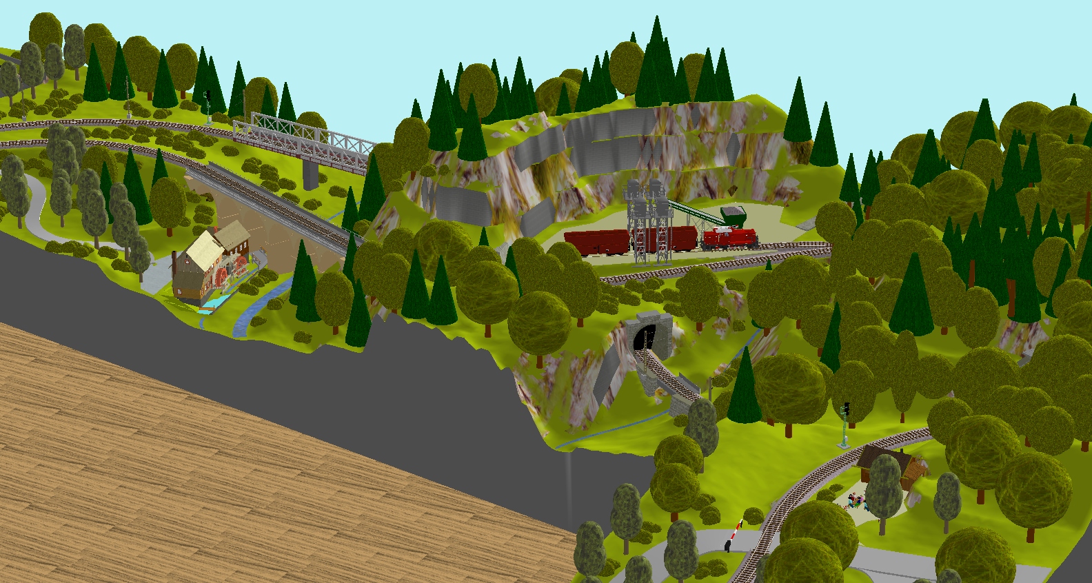

Ale jo, já měl verzi s malým opuštěným lomem a zarůstající vlečkou připravenou na předchozím návrhu, jen jsem to sem nedával, neb to bylo slušně řečeno nedokonalé. Kolej do lomu tam v této verzi není, návrh se nedochoval, ale tak aspoň se zarostlou příjezdovou cestou přes trať okolo strážního domku a se závorou do lomu:

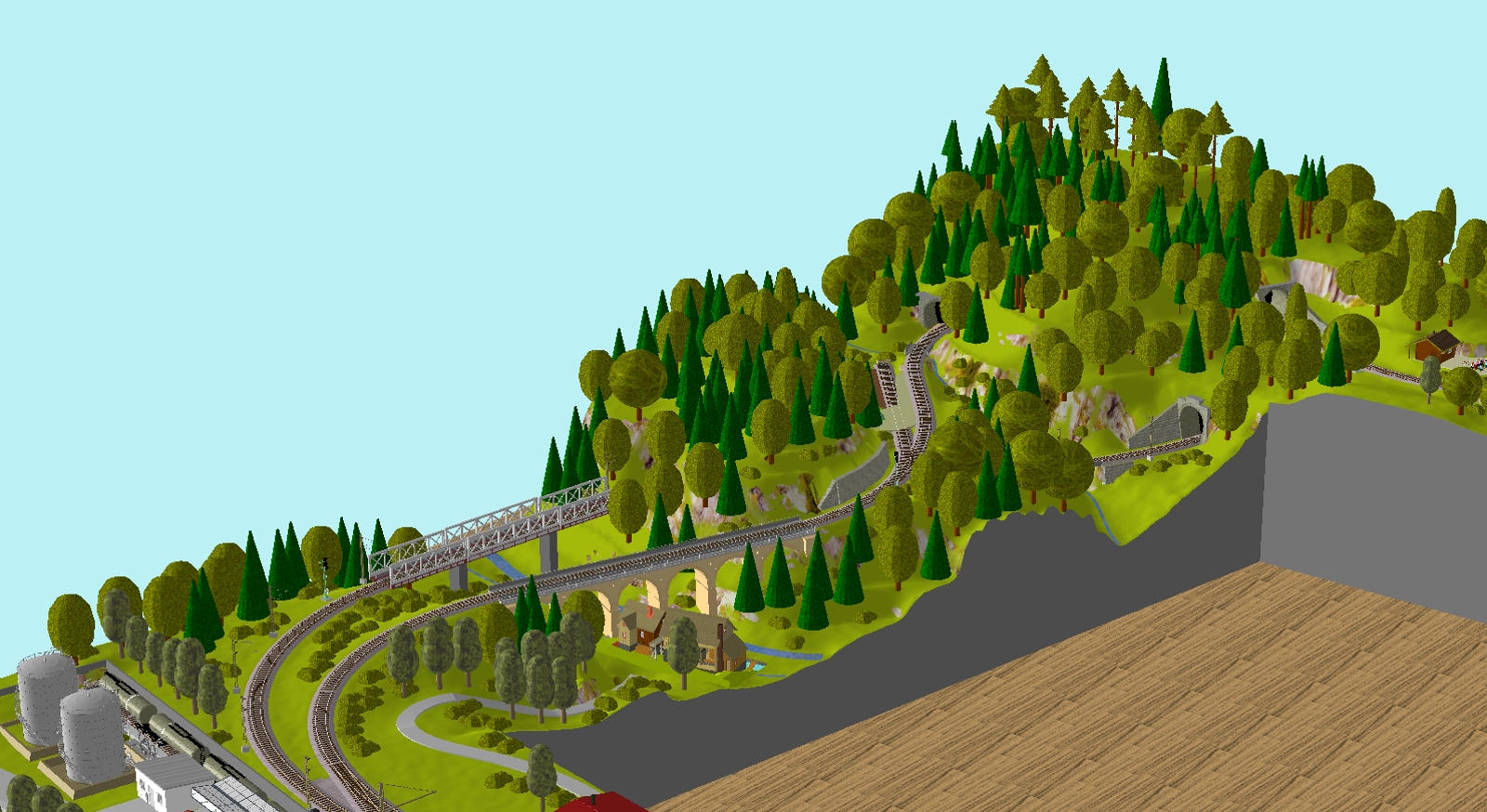

Nějak takhle, jo? No - máme výhybku skoro v tunelu, druhý tunel pod nohama a pořádný lom (viz Podhůra Tomáše Samohýla) to stejně není.
Asi bych tam nechal spíš jen tu zastávku v lesích. Ale díky za tip, nechme to uzrát.

Příspěvekod Fox » čtv 07 pro, 2023 6:15 am
A co místo nákladiště "lesní" zastávka? Taky zkusit, jestli místo kusé se nevejde výhybna? To by mohlo dál zpestřit provoz...
