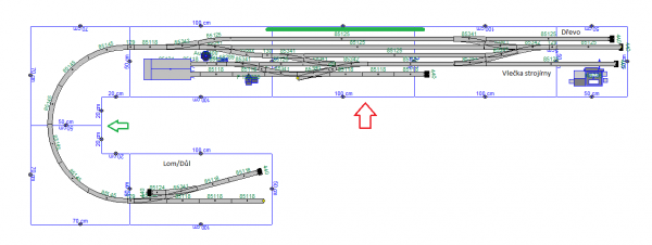

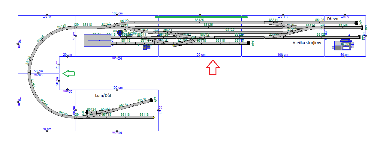

Lokálka může být z dílů 50x100cm rovné tratě + nádraží, 50x50x70x70 oblouku a tratí 35/15 cm od krajů. Na volné trati je pak v obloucích r550. Vlečky, výhybny, zastávky a další detaily můžou přibývat postupně. Celá koncová pak může vypadat třeba takto:
- dvě/tři vlečky a skladiště
- remíza (její zázemí je na obrázku asi trochu moc - to může být i menší)
- staniční budova a sklad budou součástí kulisy vzadu
- na šíré trati může a nemusí být vlečka, do drtírny kamene, lomu, malé šachty, malé chemičky apod.
Když nad tím přemýšlím do důsledků, nemusím znát zatím celkové vedení tratí: lokálka využije nějakou smyčku ke klesání do základní roviny a pokud dodržím přechodová čela, můžu si dovolit i jistou variabiltu.

Nechci začít stavět megaprojekt a pak zjistit, že ho přecijen nedodělám - lokálka mi dá velkou flexibilitu a možnost plány zredukovat. Bude složená z dílů, které budu moct sundat a tak se pohodlně dostanu ke stavbě dolního patra.
Rozpojování a spojování drátů bude trochu opruz, ale nebudu to dělat moc často (snad :) ).

Příspěvekod StandaR » pon 07 srp, 2023 8:57 am
el_salamo píše:Ahoj všem,
V kontextu místnosti je stanice myšlená jakoby přímo Nad větší stanici?
Osobně bych trochu ubral na těch výhybkách. Hlavně u remízy mi příjde že je to mrhání penězi (v reálu i v modelu). Tu remízu bych klidně posunul na druhou stranu víc ke zdi, aby mi neclonila v pohledu na přijíždějící vlaky do stanice.
Další bude klasické doporučení, aby stanice byla aspoň trochu v úhlu oproti rámu kolejiště, je to horší na spoje, ale vizuálně uplně jinde
Dál bych se asi nebál udělat na tom vrchním patře trošku větší ty poloměry na volné trati. Zároveň jednu vlečku bych přesunul do oblouku na levé straně plánu hned před stanici, aby se to trošku rozprostřelo a využil se trochu i ten rožek tam, třeba jen ta nakládka dřeva u lesů.
