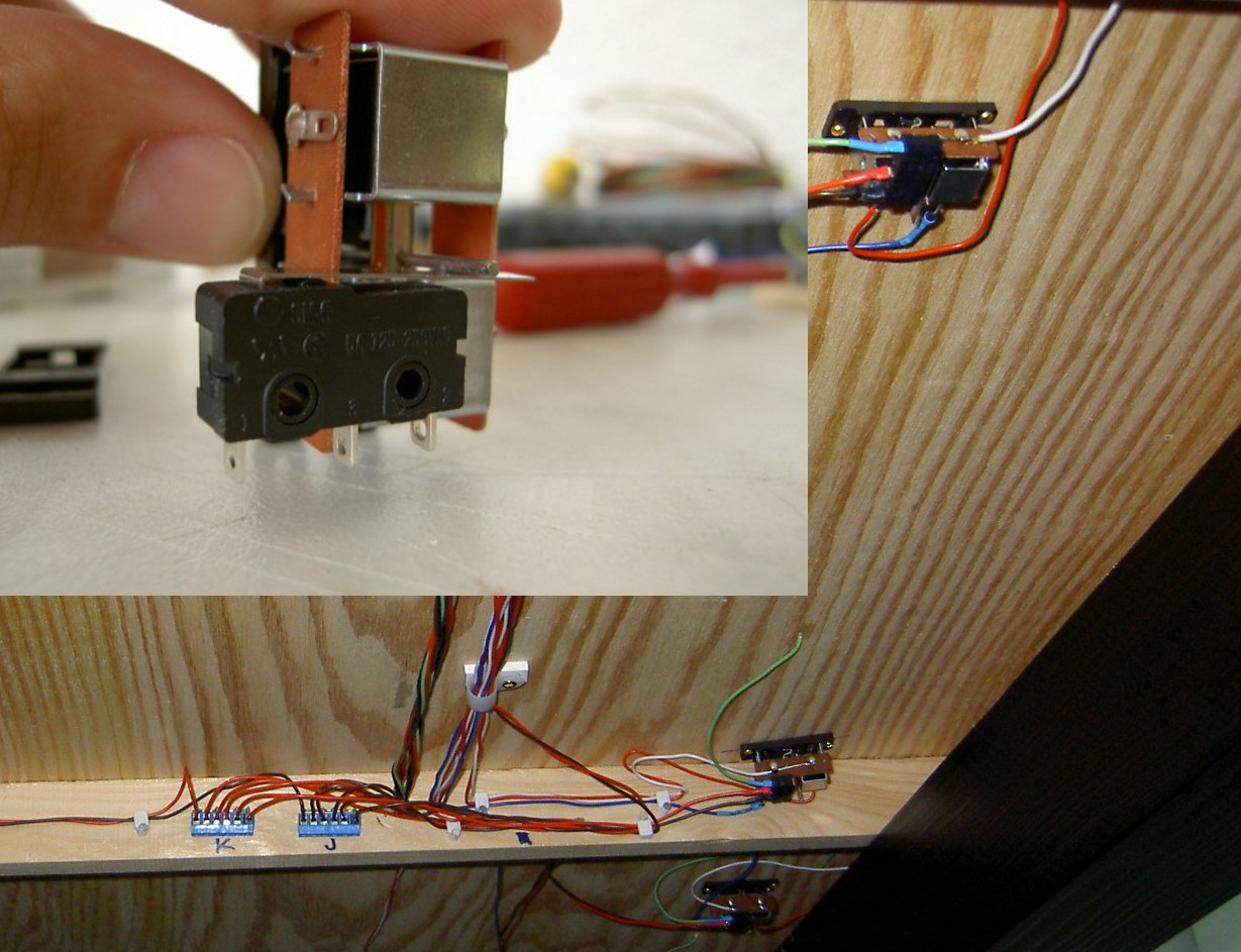

Dneska malá aktualizace ohledně přepínačů pro srdcovky (sobota). A snad pro potěchu jedna náladová fotka.

Příspěvekod Dusan » stř 22 led, 2014 9:40 am
Pěkně, pěkně :-)
Já jsem MS s úspěchem používal i takto, na viditelných částech. Na těch skrytých úplně stejně jako ty. Styčná plocha byla "sražena" do roviny. Lepeno gelovým kyanoakrylátem, potom jsem to objel epoxidem. Práce na chvílu, úspora velká, protože ty originál přepínače od PECA byli hrozně drahé, aspoň tehdy v 2005.
Ať se daří.
Příspěvky: 1367

Příspěvekod Petr Zatrepalek » stř 22 led, 2014 10:10 am
Ahoj, díky za předešlé info. Netušil jsem až do dneška že i Peco veksle maj pružinky. Pružinky byly důvodem proč jsem upřednostnoval Piko před Peco...
Jinak děkuji kolegům Dušanovi a Stancovi za info - při nejbližší příležitosti peco vhodné veksle prohlédnu na prodejně a nějaký odvezu s sebou! http://www.sol.me.uk/hogallery/steeltra ... ng_10.html
