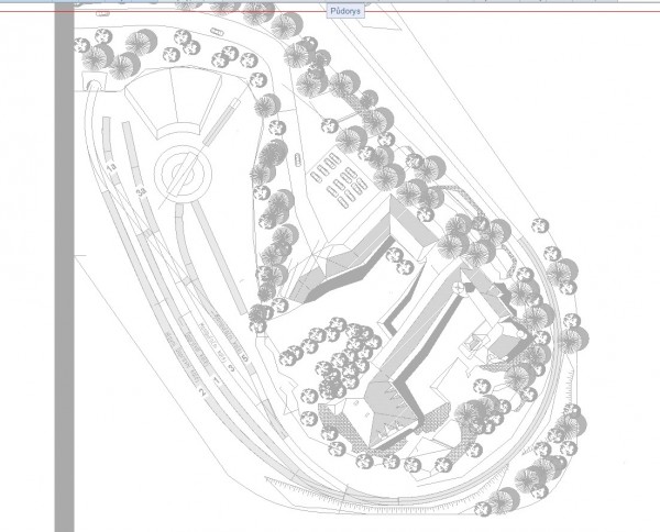

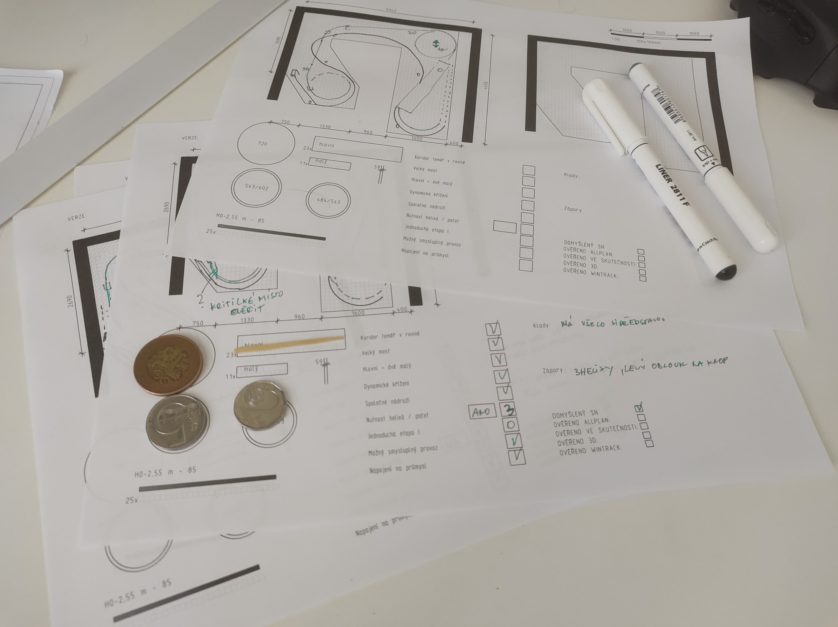

Aby to nevypadalo, že jsem to zabalil :) Posílám náhled do fáze plánování.
První verzi už jsem komplet vyskládál do Wintracku, ale nějak to "nekliklo" prostě sem si tim nebyl jistej, a než tu ještě zvýšit nejistotu co vlastně chci spoustou různých názorů rozhod jsem se, že budu prezentovat, až variantu se kterou budu alespoň vnitřně spokojen.
Během plánování jsem viděl spoustu dalších nových inspirací a tak se furt točím kolem konceptu, než to začnu řešit přesně. A protože už sem se v těch variantách začal ztrácet a v různejch papírkách z míst kde sem zrovna dostal nápad, už sem měl bordel, vytvořil jsem si šablonku v měřítku. A zkoušim a zkoušim....(* že to vyšlo na mince, které obtahuju je šťastná náhoda :))
Z šablonky je patrné, že jsem se rozhodl pro "revizní" pruh 40cm podél stěny s oknem, myslím že mi to ušetří spoustu starostí s radiatorem, oknem a přístupem a umožnilo mi to roztáhnout desku, která teď bude dostupná z obou stran.
Dále jsem si tam dal jednoduchý odškrtávací seznam pro mě důležitých věcí.
Díky tomu, že tam teď mám těch 40cm, myslíte že je možné dát celý stůl na kolečka a případně si sním hejbnout dle potřeby? Nebo je to už při takovéhle velikosti blbost? (je tam plovoučka, koberec tam nikdy nebude)

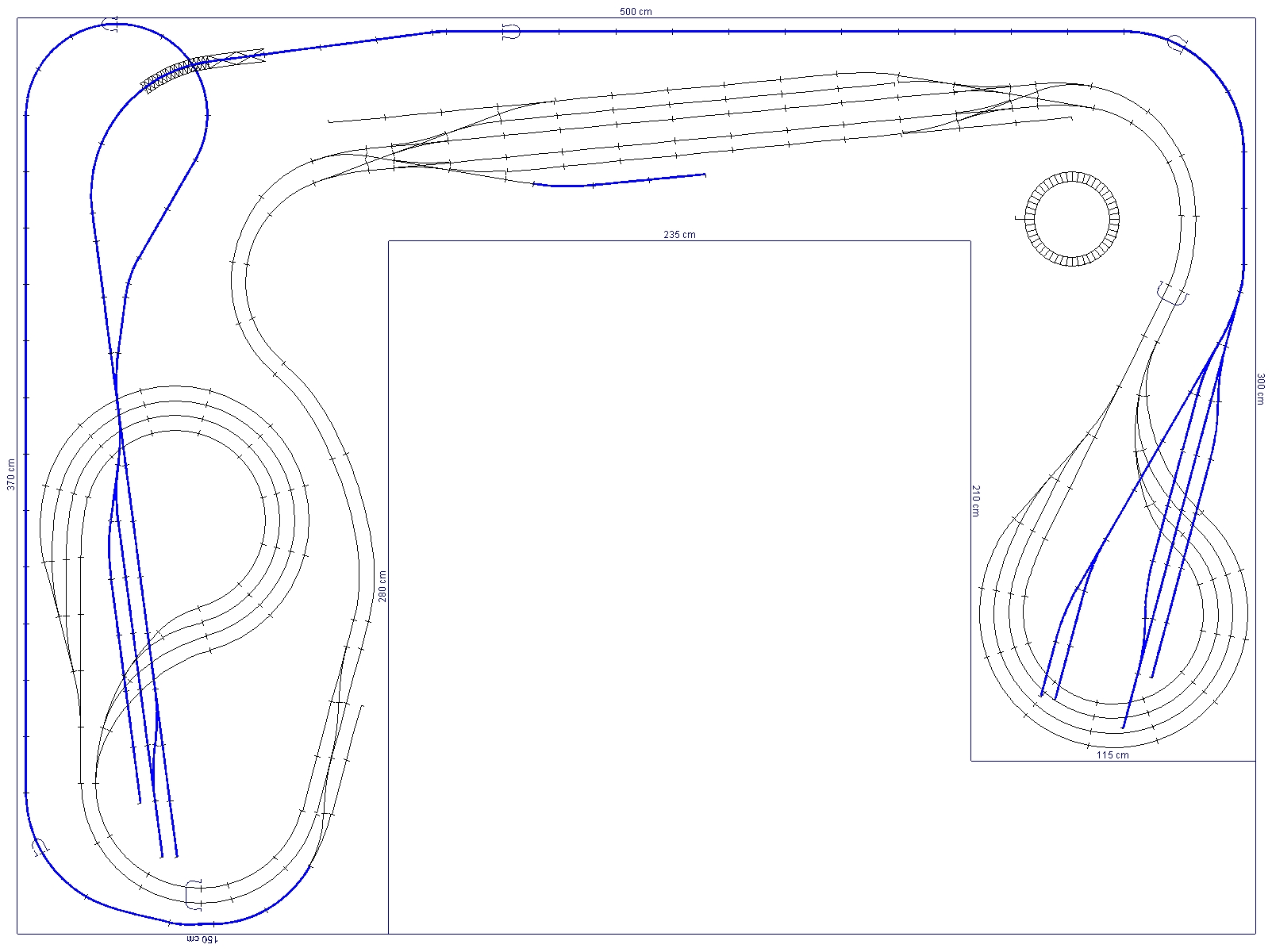

Kdybys to chtěl mít jednoduché a mít celé kolejiště kromě lokálky v jedné rovině, tak by to šlo cca nějak takhle.
Je to jen na rychlo, ta lokálka by šla trasovat mnohem hezčejc, zkoušel jsem si jak se to v H0 vleze..

Příspěvekod Zlámalík » sob 23 črc, 2022 8:14 pm
To vypadá sakra dobře, jako nápad. Jen bych "utáhl" oblouk dvojkolejky vlevo dole, aby mi lokálka nestoupala takhle blízko vedle tunelu - tunel by mohl být v boku kopce, který spadává do údolíčka mezi dvokolejku a lokálku.

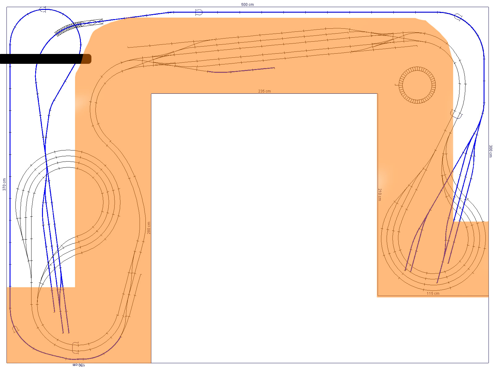

Příspěvekod Toch » pon 25 črc, 2022 1:08 pm
chameleon píše:Kdybys to chtěl mít jednoduché a mít celé kolejiště kromě lokálky v jedné rovině, tak by to šlo cca nějak takhle.
Ano vypadá to že půjdu touto jednoduší cestou, vlastním bádáním jsem zatím taky dospěl k tomu že dvou kolejka bude prostě na 0 a lokálka nad ní vytvoří patro a schová SN k dvojce, ještě se s tím trochu musím poprat než to pustím mezi lidi.
Moc se mi líbí ty skryťáky za tunelem a hned otočka to zkusím zaimplementovat, všude sem se tvrdošijně snažil vytvořit okruh, tohle je supr.
Co se horních nádraží týče obě bych koncové asi nechtěl, ale začíná se mi to líbit a jedno tam asi udělám.
Otázka na provoz: Jezdil by ale do takovéto koncové stanice Rychlik s 3ma Y?
Co mě ale trochu zarazilo jsou šířky stolu
Měl jsem za to, a fyzicky jsem si vyzkoušel, že dál jak 80 cm nedosáhnu a jakákoliv manipulace dále není možná (viz oranžová zóna)
Návrh počítal s přístupem ze všech stran nebo mi unika nějaký fígl?

Příspěvekod chameleon » pon 25 črc, 2022 11:56 pm
Toch píše:Měl jsem za to, a fyzicky jsem si vyzkoušel, že dál jak 80 cm nedosáhnu a jakákoliv manipulace dále není možná (viz oranžová zóna)
Můžeš segment levé smyčky otočit o 90° do místnosti, pak to bude splňovat tu 80cm podmínku. Úvraťovou stanici můžeš změnit na průjezdnou. Místo točny vpravo můžeš mít též volný prostor... anebo to celé překopat dle tebe, však to bude tvé kolejiště. :wink:

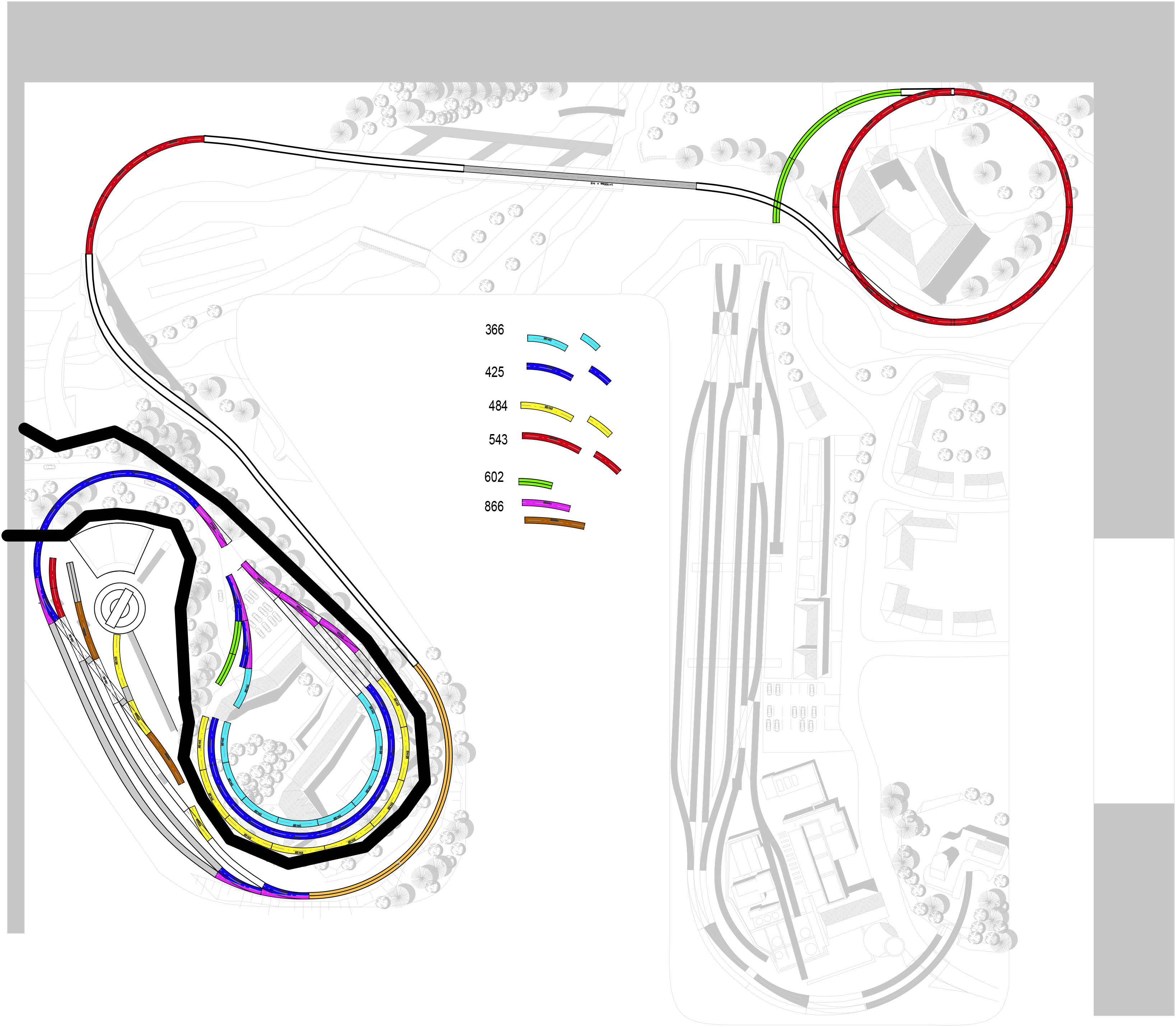

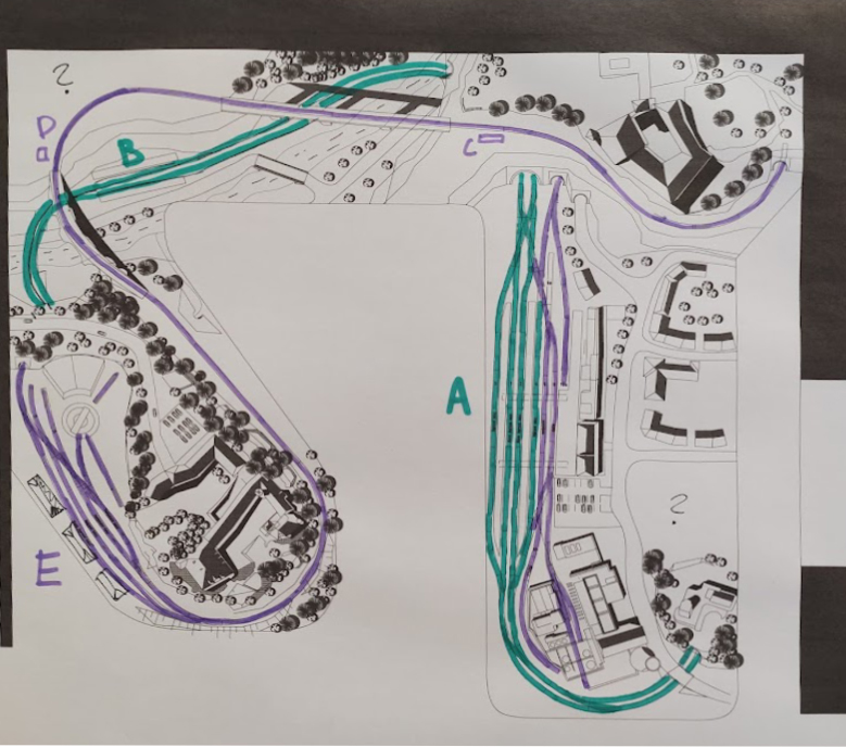

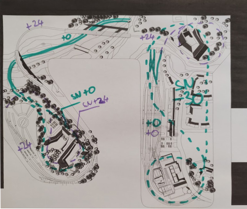

Příspěvekod Toch » stř 10 srp, 2022 6:11 pm

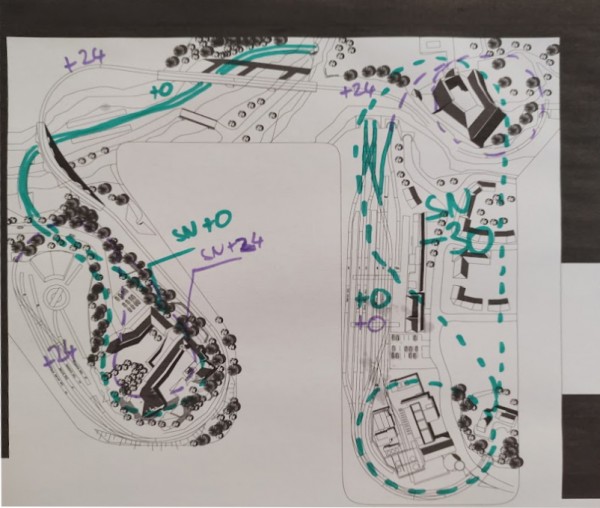

Tak už jsem zase pokročil v plánování. Verze 12 pod verze c, už se mi začala zamlouvat a tak jsem si ji nejdříve naskládal nahrubo z krabic. Pak jsem si ji vymodeloval ve 3D +- terén. Když oboje vypadalo hratelně na hrubo jsem natahal koleje a zapřemejšlel i nad krajinou.
Nejdřive plánek s vyznačením viditelných tratí.
A tady je nástřel skrytých nádraží.
Koncept je takový že společné nádraží v je v +-0,00 celá levá část dvoukolejky je taktéž +-0, a vlevo je pouze SN do smyčky, vpravo po tobogánu sjede pod stůl kde budu mít hlavní SN pro celé kolejiště.
Lokálka z nádraží mizí v tunelu tobogánem stoupá do +24 a celá levá část je +24 včetně SN, které se svíjí dovnitř oblouku a bude pod "kopcem" který bude ztvárněný jako Hruboskalsk os dominantou v podobě Hrubé Skály na čele.
Přístup bude nějakou formou odklopení "kopce".
Následuje rozložení kolejí.
Tochov H0, H0, LENZ LV 200, DCC VI. Epocha
Mini Tochov H0 90x90cm
Toch
Příspěvky: 230
Registrován: ned 19 črc, 2020 5:21 pm

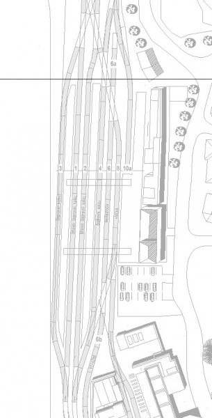

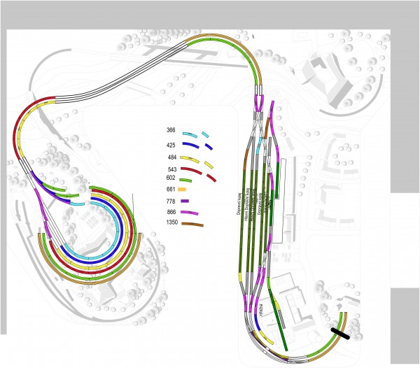

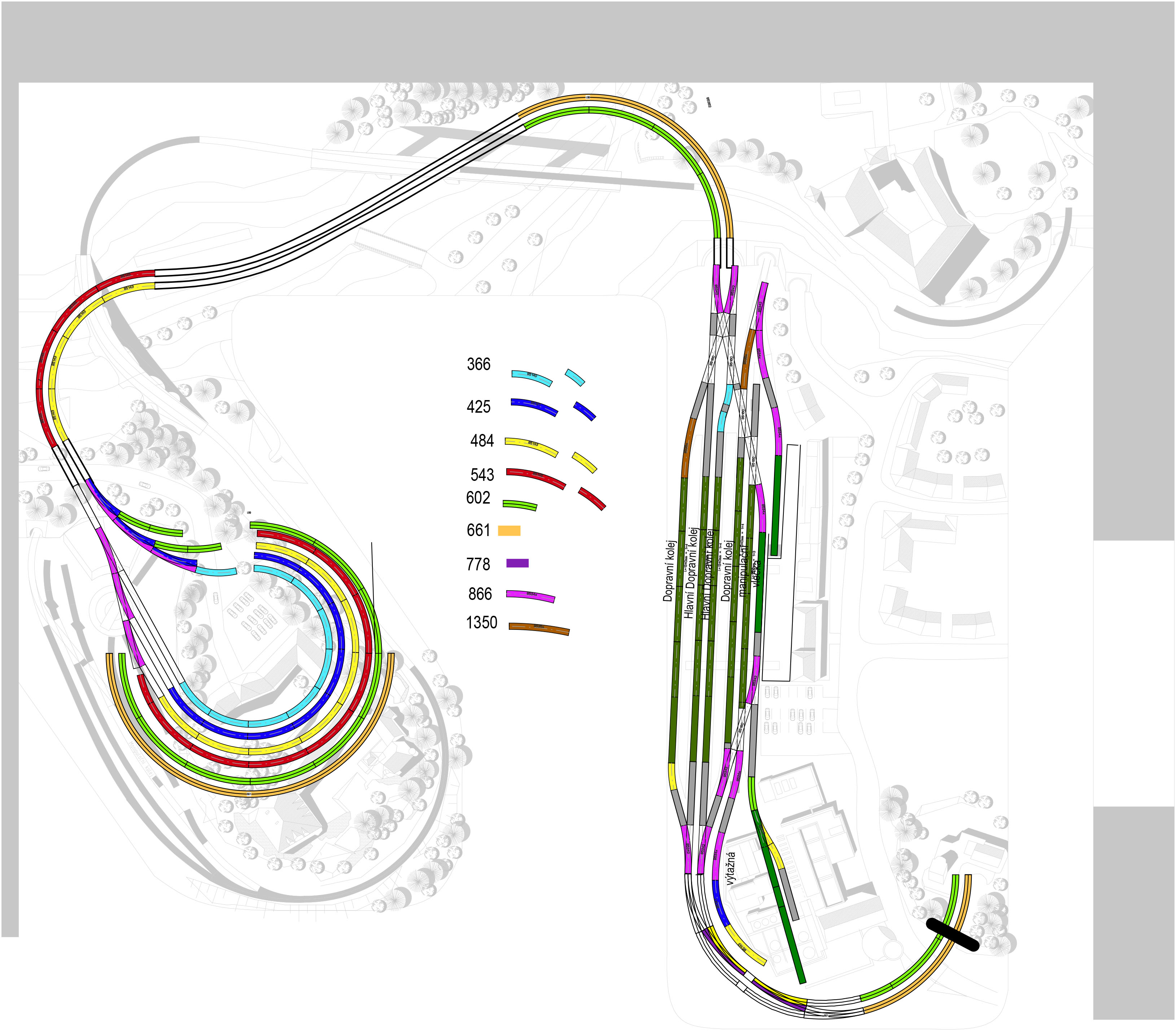

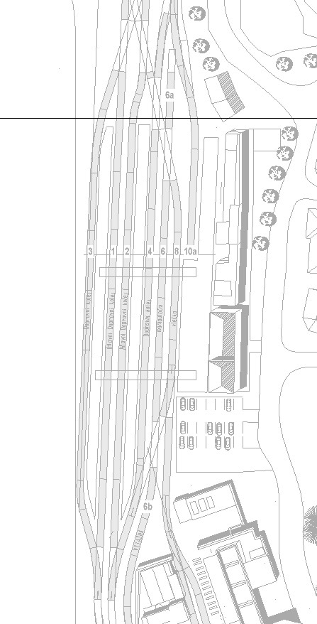

Příspěvekod Toch » stř 10 srp, 2022 6:28 pm
Poloměry oblouků
viz legenda v obrázku.
Hodně jsem se teď pral s nádražím no vlastně s oběma.
Nádraží A. = Hlavní
zleva první tři užitečná délka 1800mm, čtvrtá 1400mm
Tady budou pendlovat rychliky a vše elekttrifikované, včetně delších neelektrifikovaných odbočujících na lokálku.
Dále manupulační + odbočka na vlečku do místního průmyslu.
Pak jsem trochu za experimentoval a zkusil přidat kusou kolej (10a) pro osobáky co tu mají konečnou aby neblokovali hlavní koleje (tím si nejsem moc jistej), ale v Liberci to maj taky :)
Posun byl myšlenej tak, že na manipulační kolej (6) přivezu cargo z SN, odpojim mašinu na 6a a odjedu s ní, pak z vlečky vyjede T203 a pomocí výtažný 6b si to rozdělí a postupně odvozí.
Naposledy upravil Toch dne stř 10 srp, 2022 6:38 pm, celkově upraveno 1

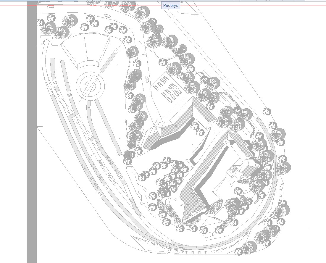

Příspěvekod Toch » stř 10 srp, 2022 6:38 pm
A nádraží E.
Tak tady jsem hodně váhal. Na jednu stranu si myslim, že se toho snažim nacpat na malej prostor moc, a že by tomu tady prospělo podstatně menší nádraží, ale prostě jsem si zamiloval nádraží z "modelářský-sklípek" a tohle je takové hodně zmenšená napodobenina.
Prostě bych na kolejišti chtěl mít jedno nádraží "zazenitem" napůl zarostlý dosluhující co už dávno neslouží k tomu k čemu dřív a jen tak z nouze je ještě aktivní.
Tady bude stavět maximalně Mašina +3 Y, a osobák, zbytek tu jen prolítne.
Na 1a by stál buď nějaký vrak a nebo něco malého, 3a bych chtěl mít zbrojení naftou.
kolem točny zbytky nějakých zrezlých konstrukcí z dob páry ale nic aktivního.
Celkově provoz a řád musim ještě doladit, aby mi na to vyšli SNka.
Nádražní budova, bude buď na hraně nebo na samostatně odjímatelném kusu v levém trojúhelníku, tak abych si nezablokoval přístup.
