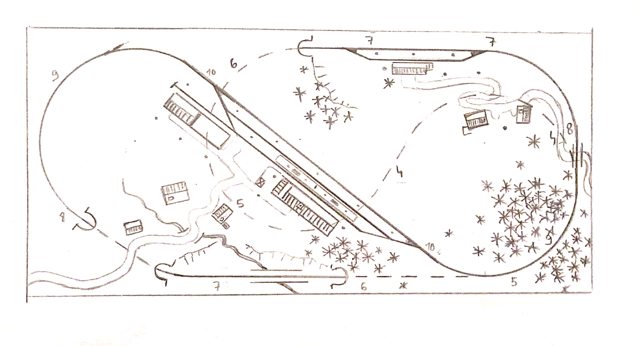

milan ferdián píše:V čem je můj pohled v některých bodech na kolejiště rozdílný
-m-
Dakujem za odpoved . Musim doplnit este dolezitu vec ktoru som opomenul. Jedna so zakladnych poziadaviek je ze kolajisko ma byt male. Povodne malo byt este mensie ale nechcel som robit mikro extremy, zatial.... Ale kolajisko ma byt mini. Material som vyuzil preto ze do mojej predstavy skvele zapadol, hoci povodny navrh sa mi so 120cm sirkou pacil v tomto viac, kusok som pridal aby teda bolo kde jazdit.
Jednoduchy a bohaty provoz mozno znie ako nonsens , ja si pod tym predstavujem jednoduche vedenie kolaji, cim menej krutenia a sluckovania , cim menej kolaji v nadraziach, ale zaroven aby nejaka ta jazda krajinou bola, aby to nebol len oval a aby bolo na nadrazi viac ako jedna kolaj. Je to kompromis. A vlakodrom je to tiez zamerne, jednak chcem mat nieco ako testovaci okruh, kde mozem prehnat svoje skusobne pojazdy, zaroven onedlho budu deti, ratam s tym ze tam budu decka hnat vlaky pre radost. Preto vlakodrom. Zaroven chcem vydojit maximum zo stavby pre skusenosti a umiestnit tam v spravnom pomere vsetko co tam ma byt a co tam aj chcem. Viem ze chcem vsetko na svete od tak maleho kusku kolajiska ale verim ze ma pochopite a snad aj polutujete :lol:

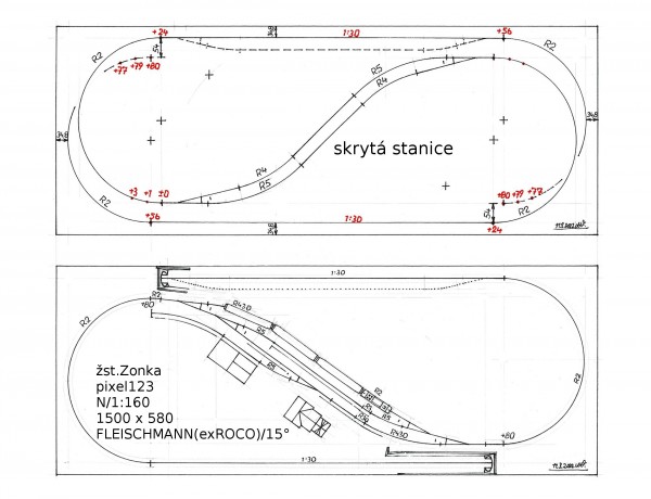

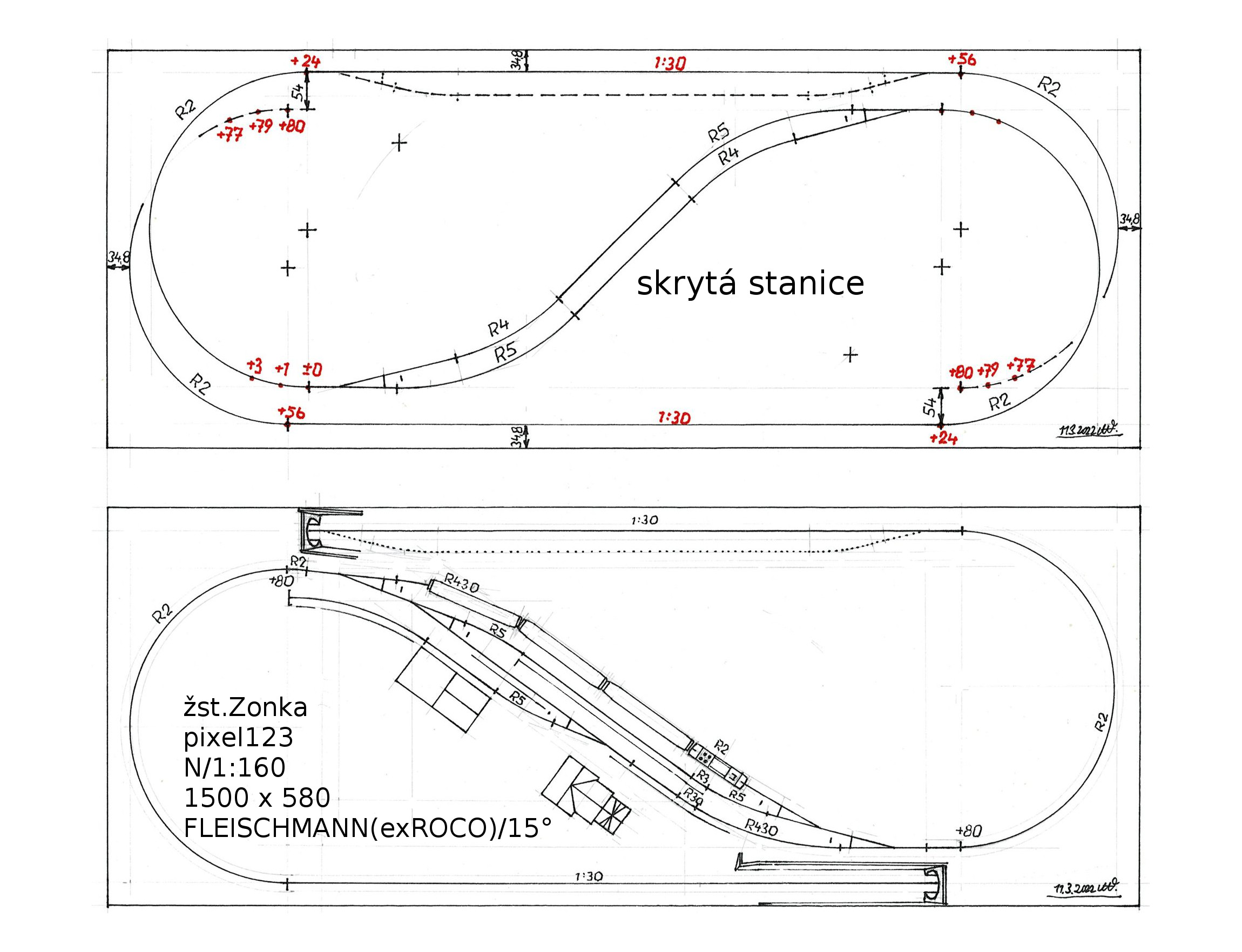

Trochu jsem mrkl na tvůj druhý plánek kolejiště. Stanice "Zonka" má tři dopravní koleje a jednu kusou manipulační/skládkovou. Výpravní budova je dle uherských normálií. Ve stanici stojí tvůj vysněný brejlovec s třema ypsylony. T.K. stanice Zonka +80. Nahoře, buď zvolíš širou trať nebo výhybnu. Výhybna leží ve sklonu. Sklony jsou v poměru 1:30. Skrytá stanice +/-0, kterou nechceš, má dvě průjezdné koleje nebo opět zvolíš jen trať. Krajinu si doplň podle svého vkusu za předpokladu, že tě upravený plánek zaujal. Jestli ne, nech to plavat.

milan ferdián píše:Trochu jsem mrkl na tvůj druhý plánek kolejiště. Stanice "Zonka" má tři dopravní koleje a jednu kusou manipulační/skládkovou. Výpravní budova je dle uherských normálií. Ve stanici stojí tvůj vysněný brejlovec s třema ypsylony. T.K. stanice Zonka +80. Nahoře, buď zvolíš širou trať nebo výhybnu. Výhybna leží ve sklonu. Sklony jsou v poměru 1:30. Skrytá stanice +/-0, kterou nechceš, má dvě průjezdné koleje nebo opět zvolíš jen trať. Krajinu si doplň podle svého vkusu za předpokladu, že tě upravený plánek zaujal. Jestli ne, nech to plavat.
-m-
plavat to nenecham, tvoj navrh je v podstate modifikacia mojho takze az na to SN ktore nahradim jednou kolajou, ... :lol: paci sa mi ako si predlzil to hlavne nadrazie aj bez oblukovych vyhybiek. jedine co by som upravil by boli tunely, SB sa mi zda prilis blizko ku spodnej kolaji co ide do tunela. tam by som tunel posunul viac dolava nech je pri stanici viac krajiny. Hore by som zase pospekuloval nieco s tou zastavkou ktoru tam chcem mat, malicku stanicku a male nastupiste. tvojim odbornym ockom, mohlo by sa to zhlavie trochu skratit a spravit tam malicku stanicu ?

Příspěvekod milan ferdián » pát 11 bře, 2022 5:23 pm
pixel123 píše: tvojim odbornym ockom, mohlo by sa to zhlavie trochu skratit a spravit tam malicku stanicu ?
Tunelové portály si umístí podle své potřeby. Maličká stanice, jen jako výhybna, protože celá trať je sklonově ve spádu. Až teď jsem si všiml, že nahoře u skryté stanici, kterou tedy rušíš, tam kde je výhybka jsou červené body,chybí tam čísla. Dopiš si je. Patří tam čísla zleva doprava +/-0...+1...+3/stoupání 1:30.

Příspěvekod Sandy » sob 12 bře, 2022 8:35 am
pixel123 píše:
Asi to nejlepší, co na tak malém prostoru může vzniknout.
Všechno nech, jak to Milan navrhl. Staniční budovu opticky oddělíš od spodní trati vegetací (vyšší stromy, křoví). Zůstane ti nejméně dvacet centimetrů volné trati. Opěrná zeď je navíc dalším zpestřením námětu.
Příjezdová komunikace ke stanici nemusí být průjezdná. Přichází zleva a končí vlevo od SB.
Vynechat skrytou stanici je průhledná pitomost. :oops: Provozovat ji jako jednokolejnou můžeš vždy. Když jí ale nepostavíš na začátku, tak jí nepostavíš nikdy.
Náklady na pořízení kolejiva se zvýší tak o 10 až 12%. Provozní výhody jsou neporovnatelně vyšší.
S výhybnou mám trošku problém, ale když jí oddělíš krátkým tunelem, zářezem apod., tak nebude vypadat tak "vláčkodromovně".
Spojení SN a výhybny skýtá takové možnosti, že to sám nebudeš provozně stíhat.....
