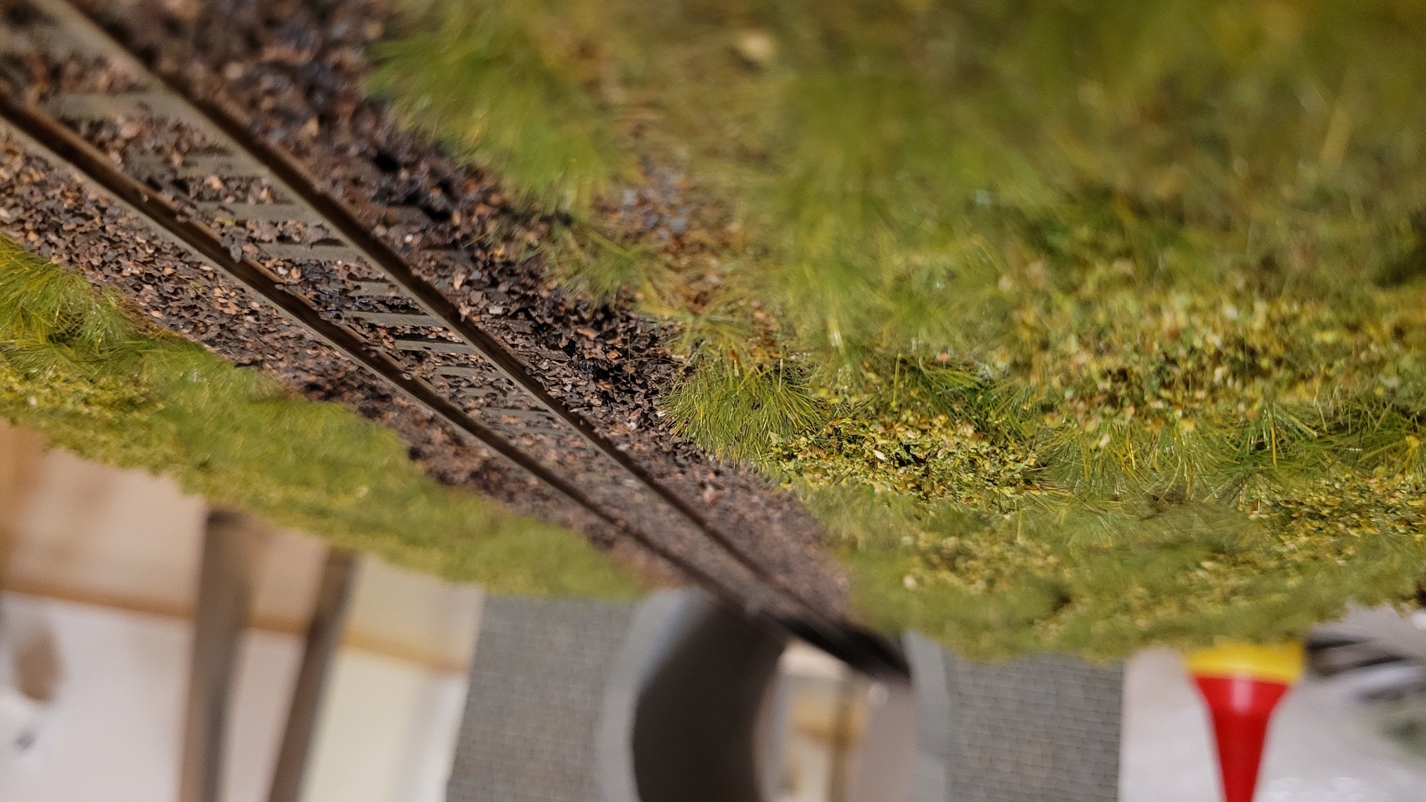

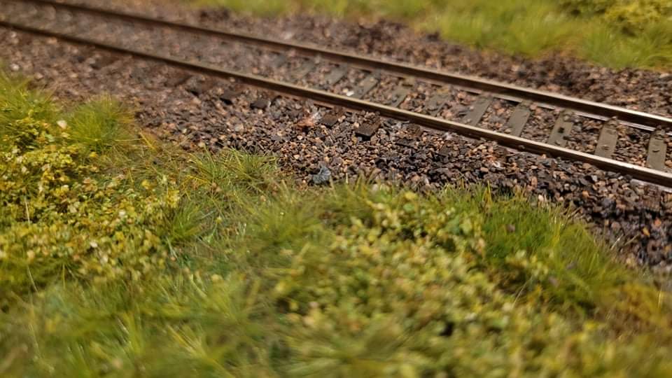

Příspěvekod Dusan » ned 07 lis, 2021 8:37 am

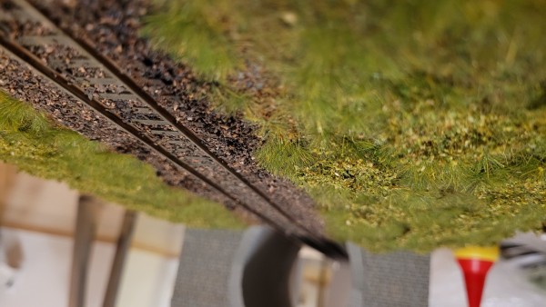

Ahoj, dobrý.... podle mě ti ta flokovačka moc neflokuje, pokud si ji vůbec použil :-) Zkus to sypat méně a pak po vysypání to přejet jen prázdnou bez floků několikrát, aby se postavilo, to co leží.
Ať se daří.

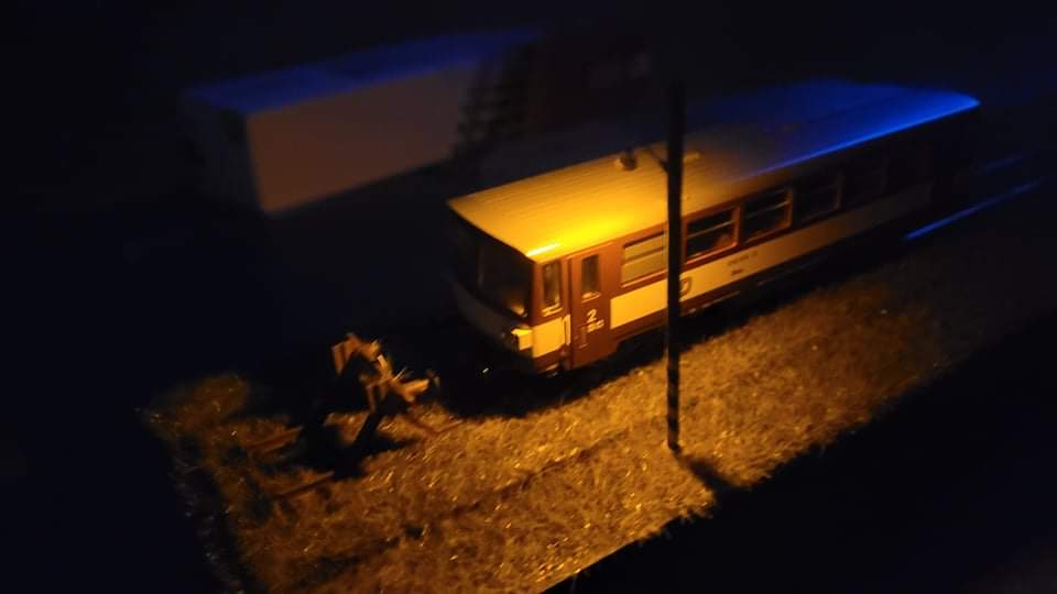

robskri píše:Existuje předpis, jak daleko musí být lampa od kolejí?
Evropští modeláři mají normy NEM na všechno možné, i na průjezdný průřez. Ten předepisuje norma NEM 102 pro přímou kolej a NEM 103 pro oblouk. Normy jsou i na internetu.
A taky se u dobrých prodejců dají pro hlavní modelové velikosti (H0, TT, N) koupit šablony průjezdného průřezu pro přímou i pro oblouk.

šablonu dle NEM dělá třeba pan Barták (KB model).
Jinak nejdůležitější u lampy je, aby ti ji nesrazil nejdelší provozovaný vůz. Já nejraději používám modrá patra Bap/Bmo, protože co projedou ony, projede všechno.

Příspěvekod robskri » ned 07 lis, 2021 10:30 pm
Díky :)
Flokování se pořád učím, trochu jsem to přehnal, tak se dělat s kolejema a pak to zacházet trávou :(
Lampu můžu dat tak že vlak stojí přímo pod ní (světlo svítí jenom na strechu zblízka) jinak se nevejde... Takže nebude.

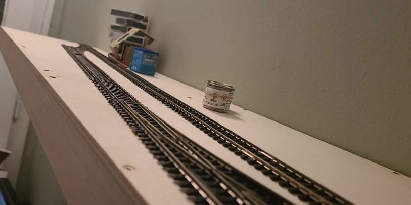

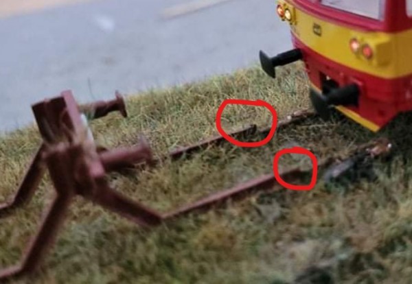

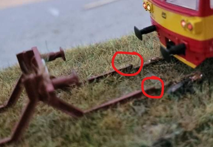

robskri píše:Postavil jsem cvičný první modul, na vyzkoušení techniky a všeho :)
Tak v rámci výcviku hlásím, že zarážedlo se umisťuje tak, aby horní kolejnice byla průběžná, ne tak, jak to máš na pokusném modulu.
Pojížděná kolejnice navazuje na tu zvýšenou část a zespodu, "o patro níž" je umístěn I- profil, který slouží k propojení zadní části zarážedla s kolejí (aby se po nárazu nerozjelo)
Viz třeba: http://www.litomysky.cz/TTkolzarsku1.htm

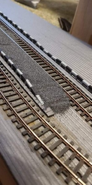

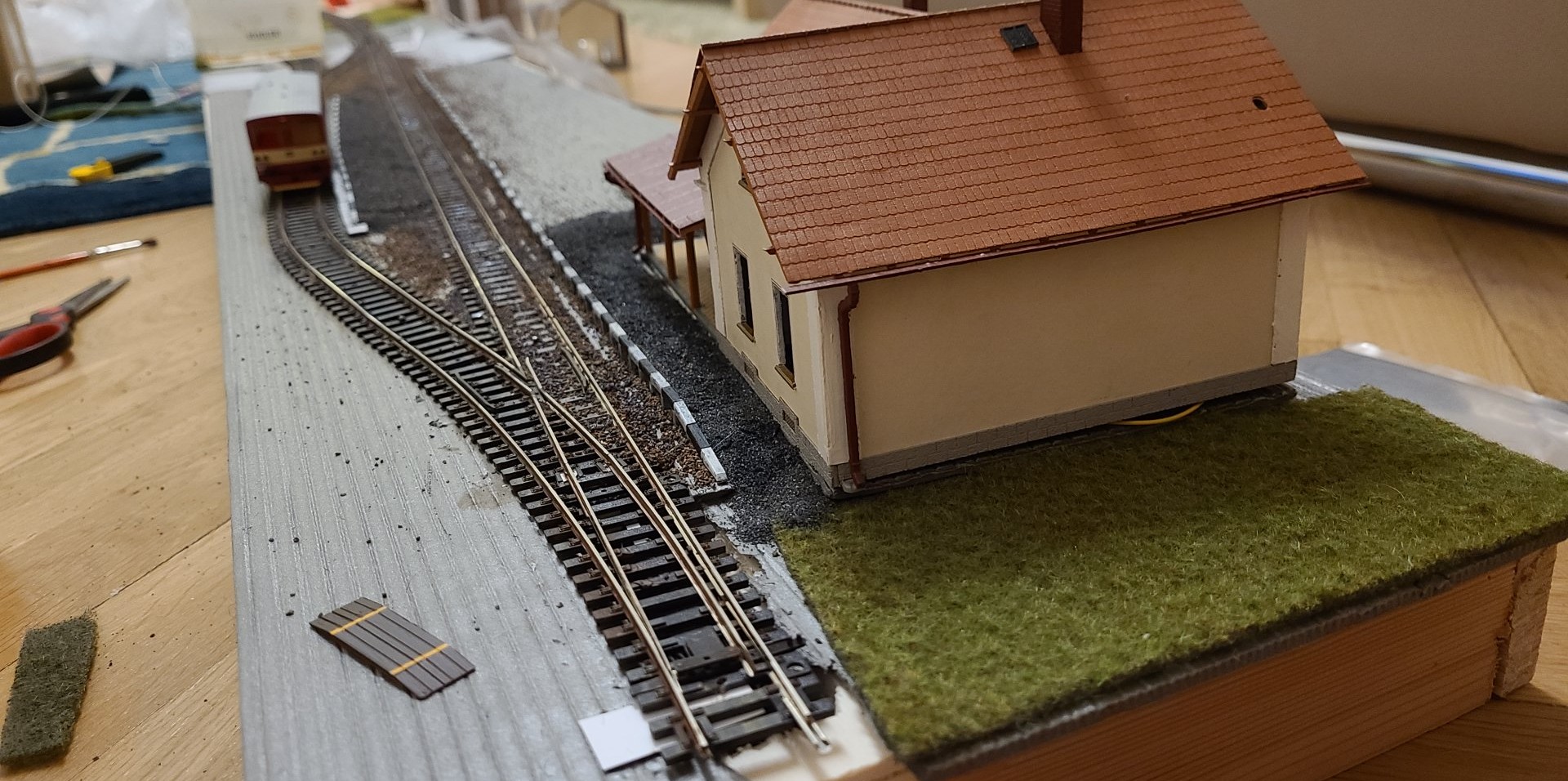

Příspěvekod robskri » čtv 23 pro, 2021 7:19 am

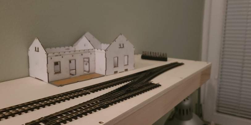

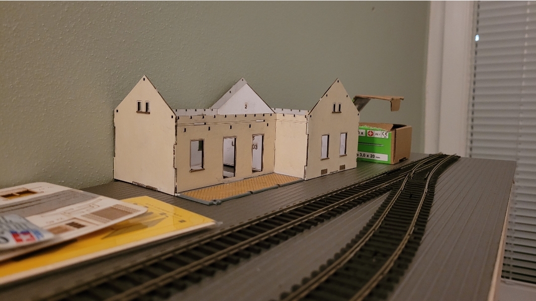

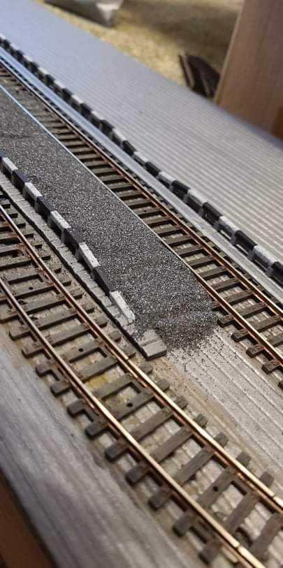

po delší době jsem zpět a opět děkuji za všechny rady. Pokročil jsem se stavbou prvního hlavního modulu nádraží, které bude z jedné strany ústit do tunelu a z druhé do krajiny :) Samozřejmě koleje jsou zatím položené na volno jen kvůli rozmístění budov a okolí. Nastává velká otázka, jestli dát čisté sypané nástupiště, a nebo sypané s hranou :?

Příspěvekod hank61 » čtv 23 pro, 2021 8:44 am
Pěkný a zajímavý projekt, který sleduji :wink: Jen by bylo pro pořádek dobré celé vlákno přesunout ze sekce mini kolejiště do sekce modelové kolejiště. :wink:

Příspěvekod Ivan » sob 25 pro, 2021 6:19 am
Vzhledem k přelomu tisíciletí, bych udělal nástupiště s hranou.

Příspěvekod Zlámalík » pon 27 pro, 2021 10:54 pm
Rozhodně s hranou, stačí nízkou. JM Detail má pěkné. Bacha na zasypání nástupiště u sousední koleje, aby ti písek nelezl do profilu (nebyl v příslušné šířce výš, než temeno kolejnice). Člověk sype sype a pak drhne :D

Příspěvekod Jirkátor » pát 31 pro, 2021 6:35 pm
Ahoj. Narazil jsem na tvé vlákno až nyní a tak možná přicházím s nápadem trochu pozdě, ale když máš tak málo místa a nevejde se ti staniční budova a koleje, tak se tvař, že je z druhé strany kolejiště a tudíž není vidět, že už je mimo panel.

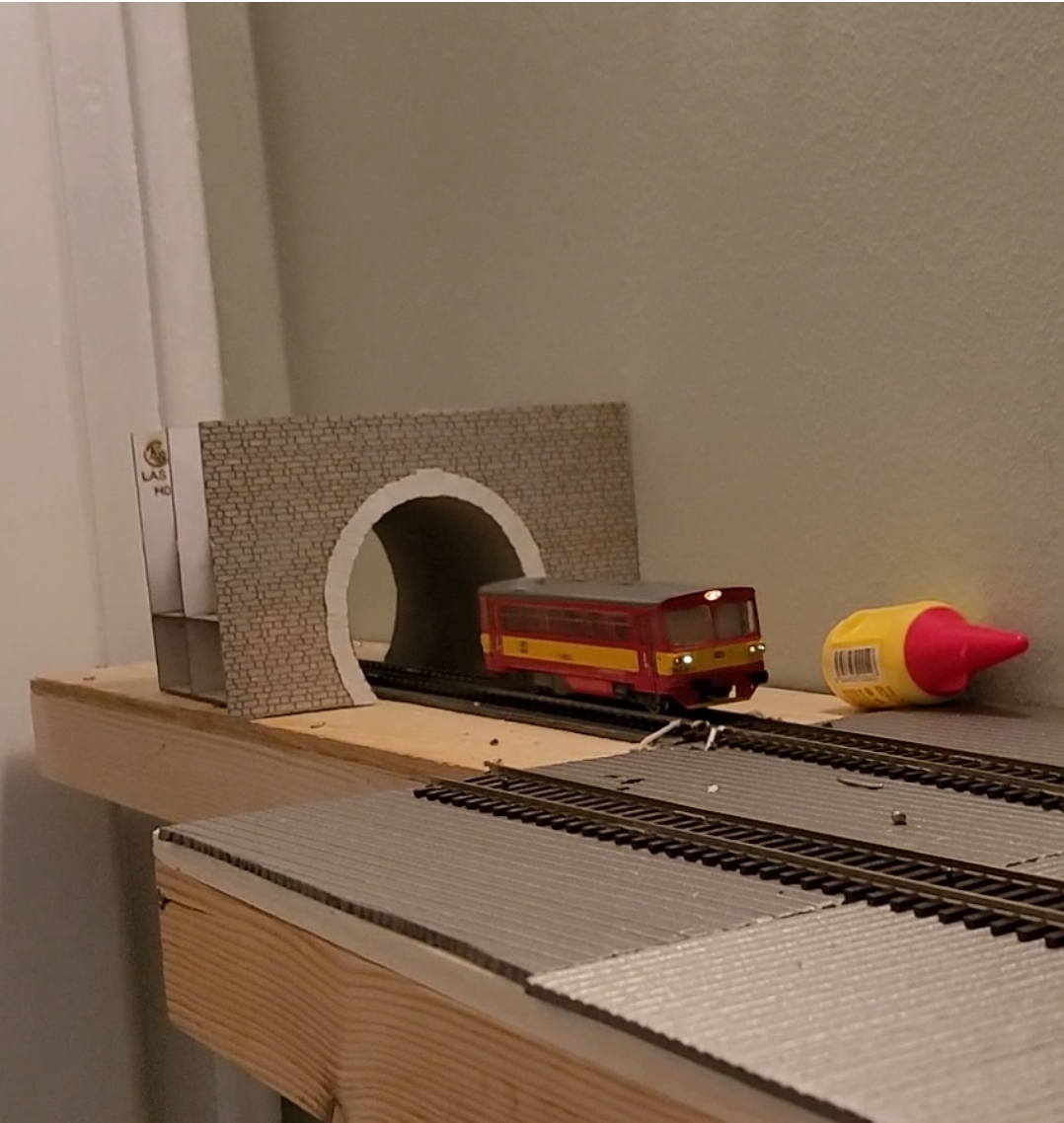

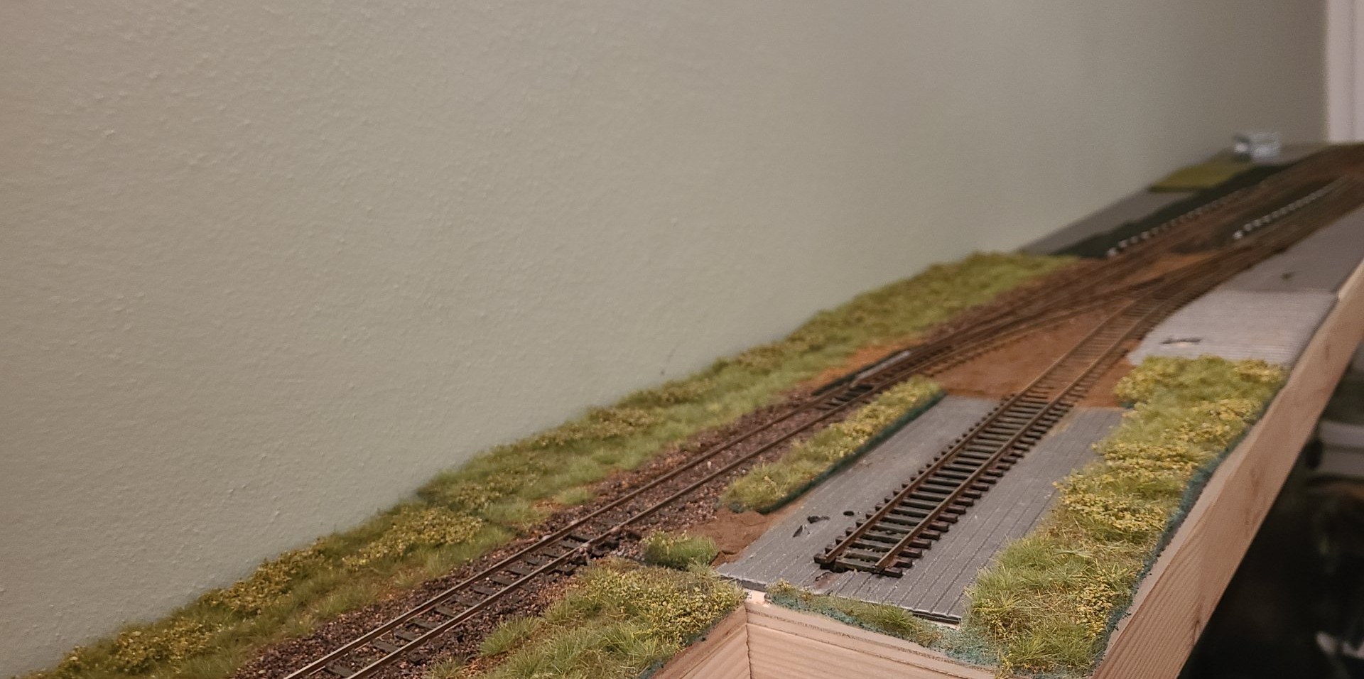

Příspěvekod robskri » čtv 13 led, 2022 4:35 pm

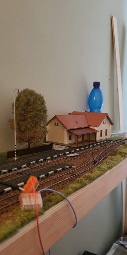

Díky za rady, nástupiště od JM Detail přisly, budova Liteň se krásně vejde a pokročil jsem s usazením kolejí, elektroinstalace propojení modulů a první testovací jízdou :)

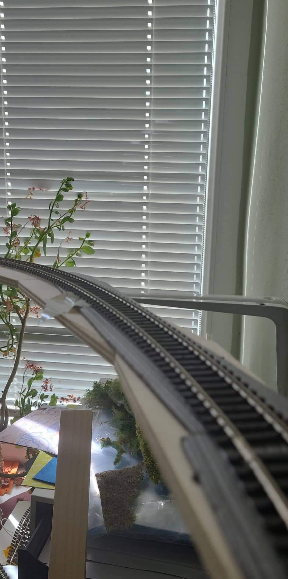

Příspěvekod robskri » pát 15 dub, 2022 7:05 pm
Ahoj!
stavba vesele pokračuje :) Vyřešen most na druhou stranu stěny (bude pro inspiraci v následujícím příspěvku.

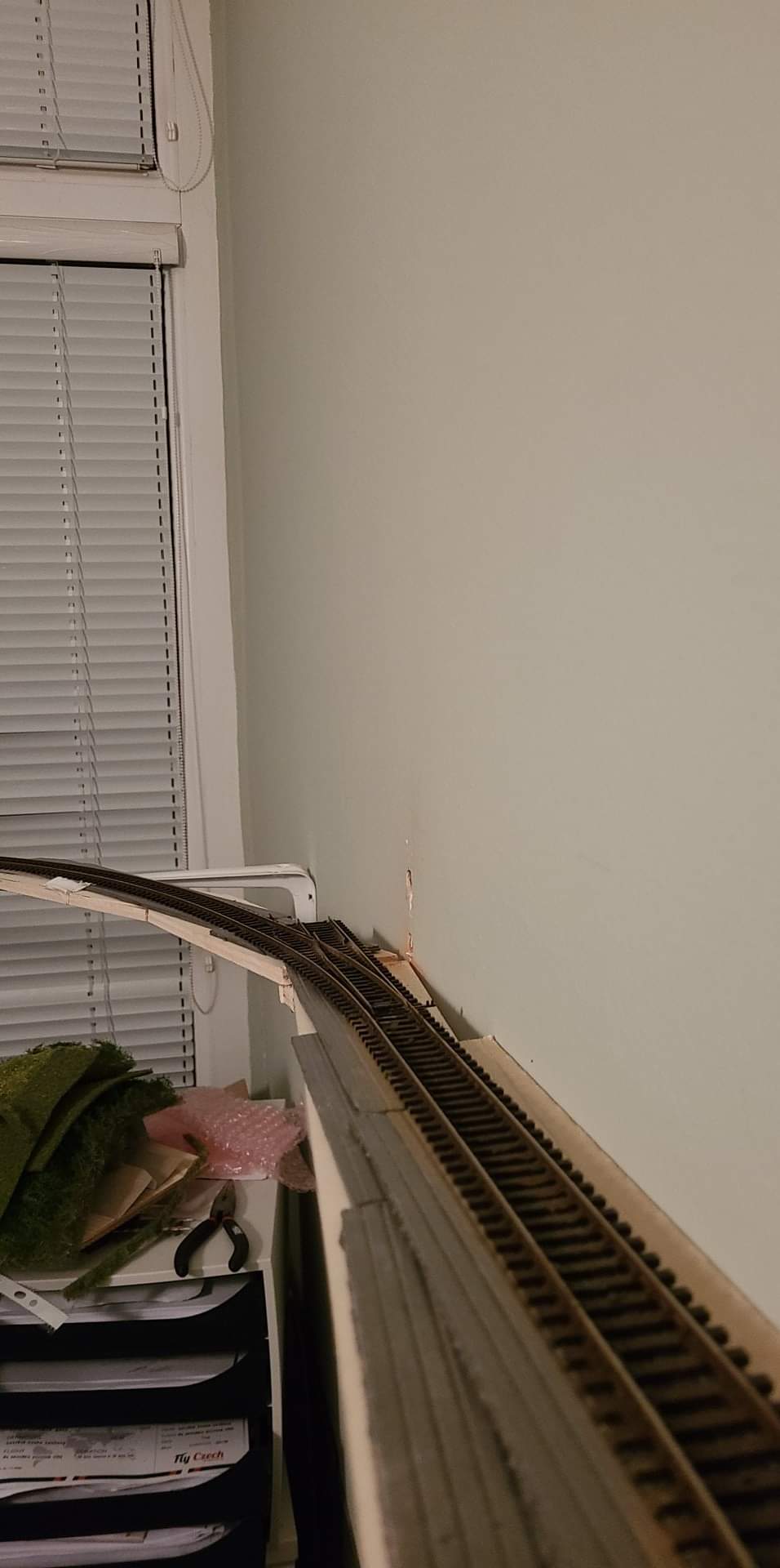

Re: Letní lokálka na přelomu tisíciletí okolo pracovny- H0
Příspěvekod robskri » čtv 15 zář, 2022 8:30 pm

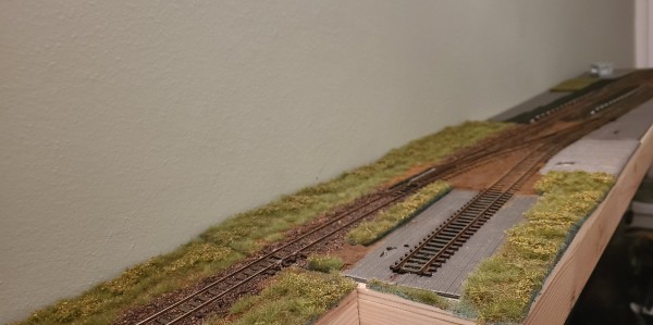

Projekt vesele pokračuje po večerech... Momentálně je hotová celá trať do tvaru U, avšak s velkou improvizací od původních návrhů a nápadů od Vás. Široké poličky dost bránily v pohybu po místnosti, a tak na protější straně stěny vznikla pouze 10cm široká úvraťová zastávka. Nabízí se teď otázka, co s nevyužitým místem u okna. Buď nějaka pila/průmysl, úvraťová stanice, nebo dle původních návrhů skryté nádraží pro odstavení vlaků.
